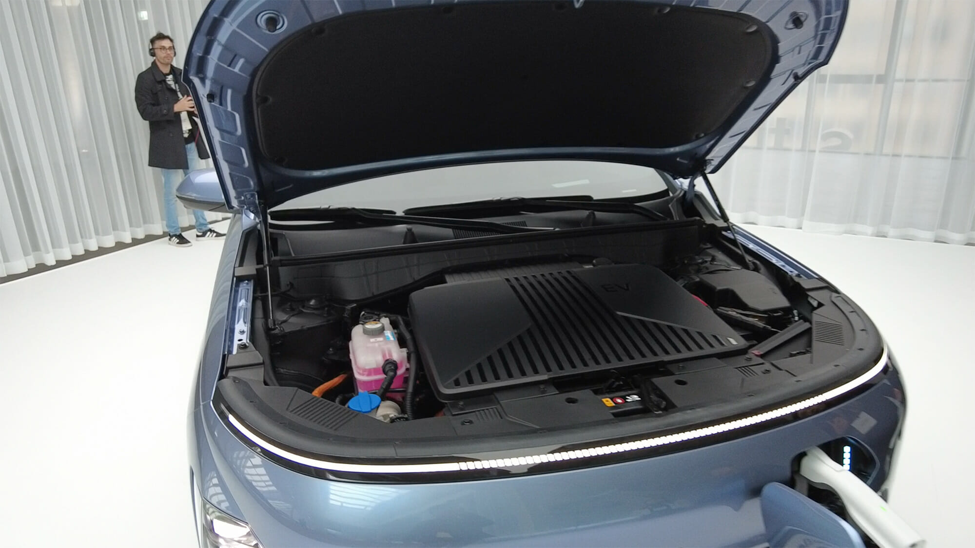

EV専用プラットフォームではないと言いながら、ボンネットを開けるとちゃんとフランクが装備されていましたし、全体の質感や後席の居住性なども及第点。使いやすい電気SUVにまとまっている印象です。

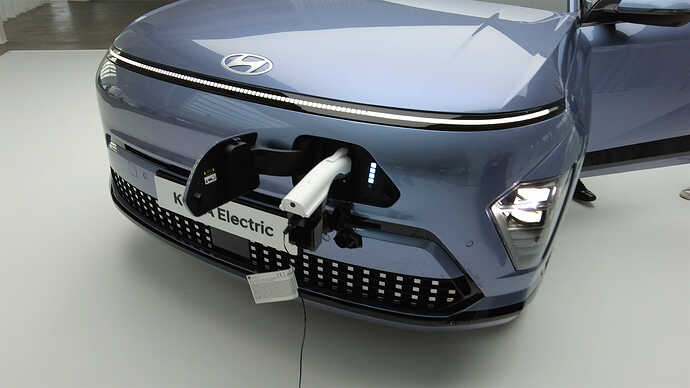

ちなみに急速充電性能は、韓国や欧州のコンボ規格(CCS)350kW器で、10〜80%まで41分(ロングレンジ)と説明されていました。平均しておおむね70kWくらいの出力を受けられる概算になるので、最大90kW対応くらいと推定できそうです。日本の高速道路にも最大150kW器や最大90kWのマルチプラグ器が増え始めた状況の中、チャデモ規格でもIONIQ 5と同じように「90kW器のポテンシャルをしっかりと活用できる」高い充電性能を発揮してくれる、のではないかと思います。
