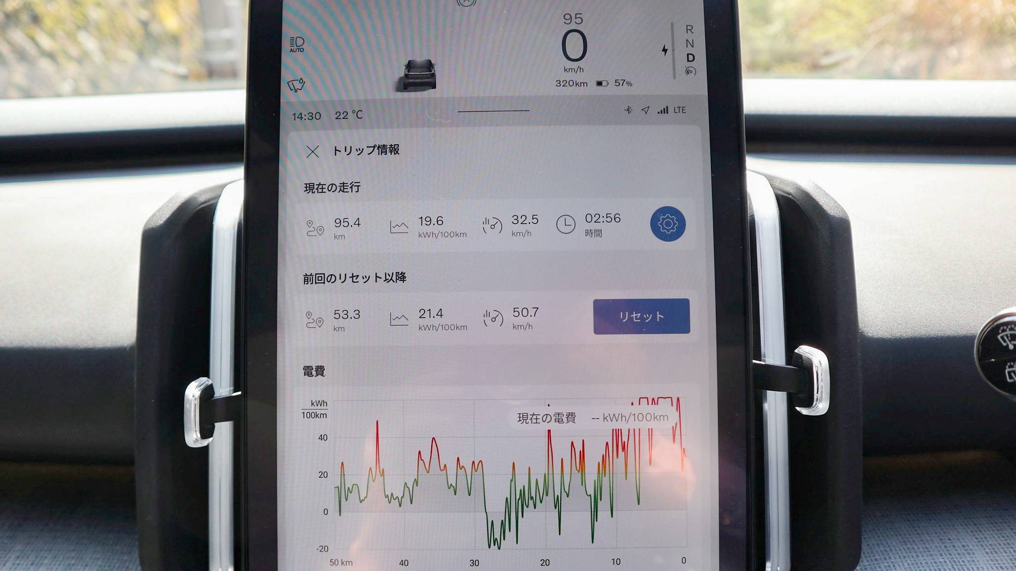

自宅から近い東名高速道路青葉ICから西に向かうことにした。海老名SAで休憩してバッテリー残量などを確認した。移動距離は25km。SOCは79%から74%になっていた。5%分を消費したことになるが、走行可能距離は443kmから414kmになっていた。途中、渋滞はあったものの高速道路を普通に走行したため、区間電費は17.2kWh/100kmとなっていた。
サクラの電費表記は〇km/kWhと1kWhで何キロ走れるかを表している。テスラや輸入車は100km走行するのに何kWh消費したかを示す表示がデフォルトになっていることが多い。サクラ(国産EV)方式に換算すると、約5.8km/kWhとなる。
サクラで5km/kWh台の電費は冬場、ヒーターを入れた買い物など短距離移動の数字だ。サクラの車体重量は1080kg。EX30は1790kgなのでサクラより700kgほど重い。モーター出力もサクラ47kWに対してEX30が75kW。電費に差がでるのは当然だが、EX30の5.8km/kWhという数字は同クラスの輸入EVと比べて悪くはない。
まだ70%以上残っているので、山道のアップダウンを試すことにした。箱根方面か厚木で降りて宮ケ瀬・山梨方面にいくか考えていたら、うっかり厚木ICを過ぎてしまっていた。しかたないので大井松田ICで降りて箱根方面に向かうことにした。
SOCが6~70%で走行可能距離が300km前後あると、思い付きでルート変更しても困らない。寄り道で50km余分に走っても、充電ポイントを増やすかどうかといったところ。残念ながらサクラにはできない芸当だ。
箱根の入り口、湯本付近でメーターを確認したところ、SOC65%、走行可能距離365km。海老名SAからは42kmほど走っていた。区間電費は15.2kWh/100km、約6.3km/kWhだ。小田原厚木道路など高速道路区間もあったが電費が改善し、40km走って5%分(約3.45kWh)しか減ってない。

旧道をおよそ10km走行し、芦ノ湖手前の地点でSOCをチェックしたら57%まで減っていた。およそ8%分、5.52kWhを消費したことになる。この区間だけなら55kWh/100km(1.8km/kWh)という電費になる。だが、このあと三島方面に先行車の流れに乗る形で下っていくと、61%まで回復した。概算だが、箱根峠越えを約4%(2.76kWh)の消費で済ませたことになる。ただし、1名乗車(+PCやカメラなどの荷物)・気温22度、エアコン25度設定という条件がつく。ちなみにエアコンはONにしていたが、忘れていて途中窓をあけたりしていたので、おそらくエアコンはほとんど稼働していなかったと思われる。

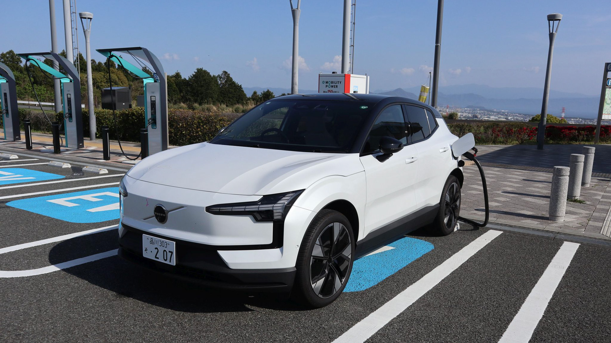

箱根から御殿場に出て新東名高速道路に乗り、駿河湾沼津SAで充電することにした。SOCは56%で、まだ充電する必要はなかったが、150kW器での充電能力を確認するために昼食をかねて立ち寄った。

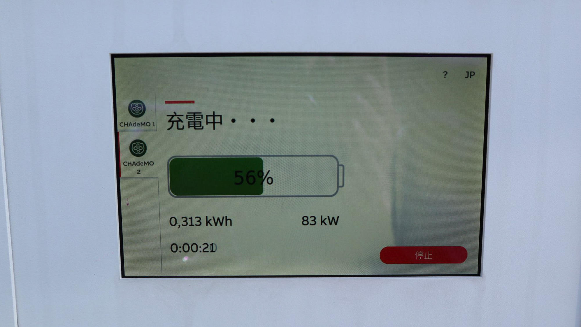

充電器の出力表示は83kWが最大だった。充電電圧を400Vとすると207Aだ。他に充電している車両がなかったので、よい条件で充電できたようだ。30分の充電で86%まで回復した。
走行可能距離は484km。自宅を出発してからここまでの走行距離は110km。高速道路を降りて寄り道した割にはあまり走行距離を稼げていない。ここまでの平均電費(メーター表示)は14.3kWh/100km(6.9km/kWh)だ。このあと、浜松いなさJCTで東名高速道路にスイッチし、音羽蒲郡ICまで走行し、目的地充電(普通充電)を試す。

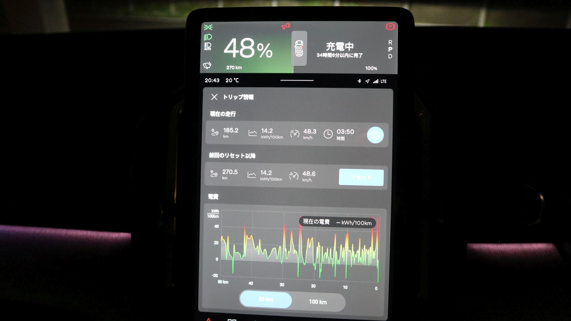

充電場所は、古くから普通充電器を設置している「ルートイン」とした。最寄りのルートインは豊川ICの近くにある。一般道でそこまで戻りチェックイン。さっそく普通充電器につなぐ。SOCは48%、走行可能距離は270km。メーター表示の電費はほんの少し上がって14.2kWh/100km(7km/kWh)。自宅からの移動距離は295kmほど。

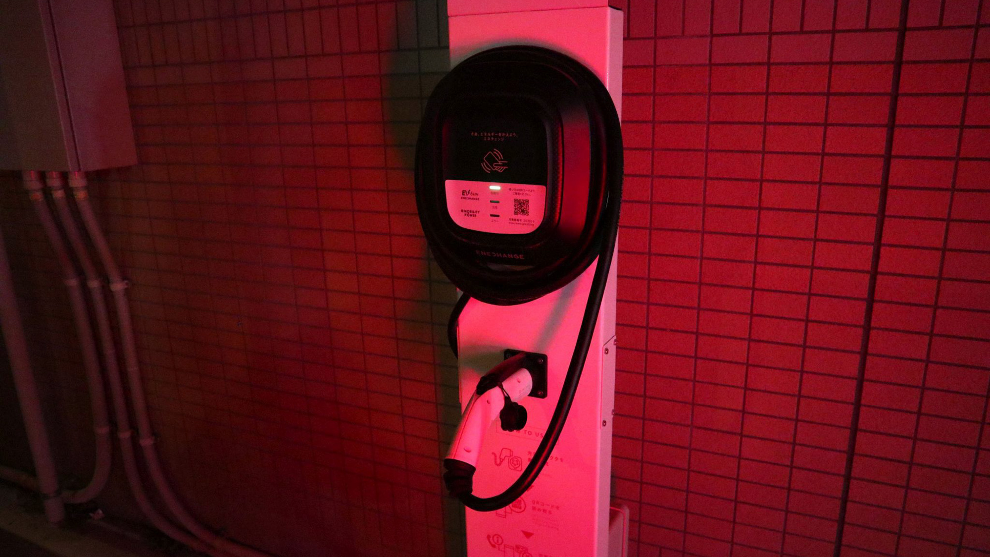

ホテルの普通充電で痛恨のミス!

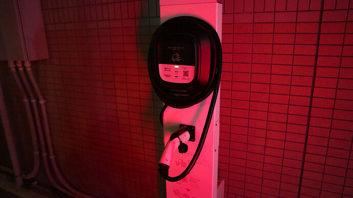

ルートインの普通充電はEV充電エネチェンジが新たに設置したもので、eMPのネットワークにも連携している。前回利用時は3kWの出力だったが、出力6kWの普通充電器にアップデートされていた。フロントで充電方法のチラシをもらうと、CMキャラクターののんさんのチラシでちょっとアガる(笑)。エネチェンジになったといっても充電方法に大きな変更はなく、充電プラグを挿してカード認証をするだけだ。あとは、タイマー充電や、100%充電、80%充電など車両の設定次第で充電される。
だが、ここで痛恨のミスを冒してしまった。プラグをつないだとき、SOCは48%。100%充電まで「34時間6分以内」と表示された。あまり深く考えずそのまま車を離れてしまった。じつは、EX30には昼間の自宅充電、電力契約が30A以下、AC100Vでの充電などを想定して、充電電流を6A以下に制限する設定がある。これをオンにしたままだったのだ。
オフにしておけば最大45Aまでの普通充電が可能になる。200Vなら9kWまでの出力となる。気が付いて電流制限を解除していれば30A=6kWでの普通充電がされたはずだが、6A以下で充電してしまったことになる。
充電器につないだときは夜の9時前。翌朝8時くらいまでたっぷり10時間は充電していたはずだが、62%までしか充電できていなかった。6kWの充電器に10時間つないで、9.66kWh。非常にもったいない充電となってしまったことが悔やまれる。ちなみに、深夜電力で充電するためのタイマー設定を解除し忘れて、普通充電器に繋いでいたのに充電できていなかったというミスもよくあるそうだ。今後は気をつけたいと思う。
ともあれ、62%のSOCでも走行可能距離は349km。表示通りなら途中充電なしで自宅まで(約260km)到着できるはすだ。目的地充電を失敗してもなおも300km走れるというのは、走行可能距離を2割くらい割り引いて考えても(実際それくらいマージンをとったほうがいいが)心強い。
