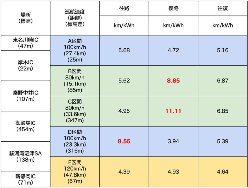

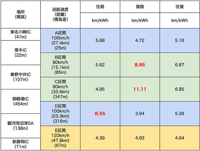

各区間の計測結果は下記表の通り。目標電費を上回った区間を赤太字にしている。なお、EX30の車載電費計の単位はkWh/100kmなので、km/kWhに換算している。
【今回の計測結果】
目標電費を超えたのはD区間の往路、BとC区間の復路の3区間だった。往復では80km/hが6km/kWh台、100km/hが5km/kWh台、120km/hが4km/kWh台と高速化に従い、段階的に電費は悪くなる。目標電費が8.12km/kWhだったこともあり、80km/hは7km/kWh台を期待したが、わずかに届かなかった。

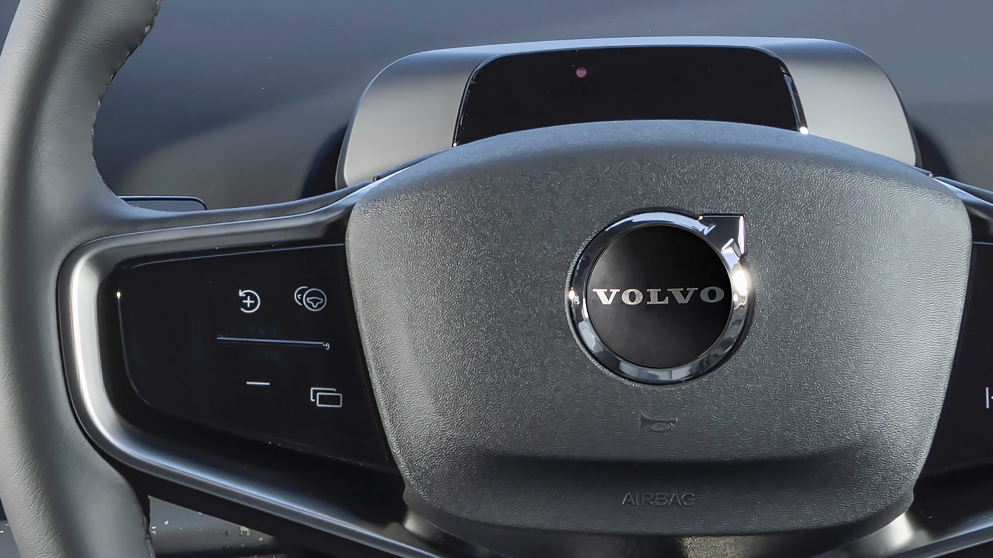

ACCの設定方法
EX30は、ステアリングコラムの右側のシフトレバーを下に下げることでACC走行をスタートできる。速度調節はステアリング左スポークの+とーのボタンを、1クリックで5km/hごとに、押したままにすると1km/hずつ変わっていく。
先行車との車間距離は3段階で調整できるが、その設定はステアリングのスイッチではなく、センターディスプレイで設定画面を呼び出して変更する。

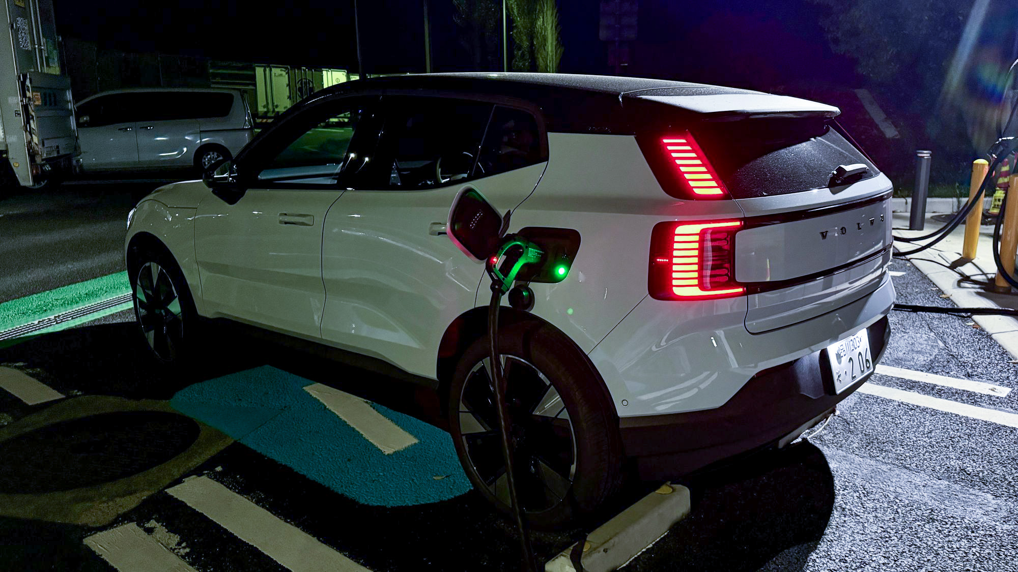

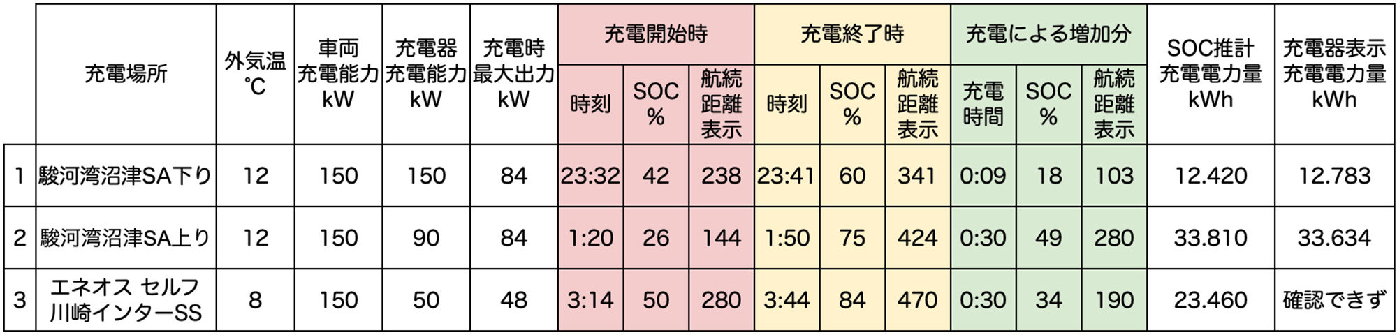

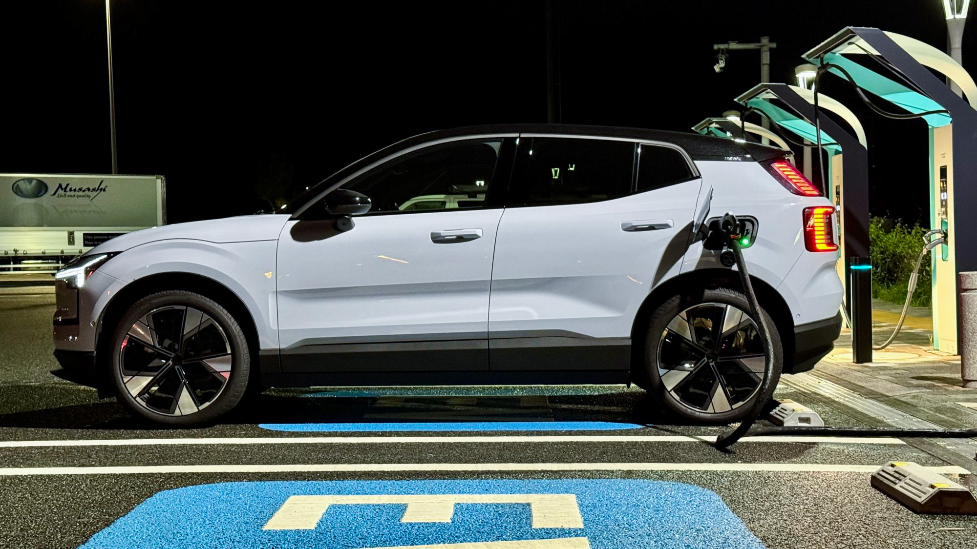

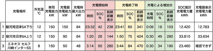

急速充電は3回行なった。1回目は150kW器、2回目は90kW器で、ともに最高出力は84kWだった。今年3月に参加したEX30のメディア向け試乗会の説明でも、ボルボ・カー・ジャパンの国内のテストで、85kW出力を確認しているとのことだったので、2回の充電はほぼ最高の性能を発揮したことになる。
1回目は駿河湾沼津SA下りで行い、9分間でSOC 18%、103km分をチャージし、航続距離表示は341kmとその後の走行に向けて十分すぎる数字になったので、30分を待たずに120km/h巡航に向かった。
2回目は駿河湾沼津SA上りで行い、30分でSOC 49%、280km分を充電できた。この「30分で280km」はこれまでの最高記録だったEQEセダンの279kmを超えて、筆者がCHAdeMO充電で体験した最高記録だ。
この2回の充電は外気温12度からの充電開始だった。これが真夏に外気温35度などの状況になった場合、充電によるバッテリー温度上昇もより早まる可能性がある。きっと上手に制御してくれると思うが、実際にどのような充電になるかが気になるところではある。
3回目の充電は50kW器で行った。充電開始時のバッテリー温度は29度で出力は45kW。時間の経過とともに温度と出力が連動して上がっていき、24分後に温度33度で最高出力48kWを記録、この時のSOCは77%。そしてその2分後にSOCが80%になると出力は45kWに下がったが、温度は33度のままだった。結果として30分でSOC 34%、190km分の充電になった。
面白いのは充電出力が低いためかバッテリー温度が38度に達しなかったので、安定して45kWから48kWと、ほぼ充電器の最高性能を維持したままの充電になったこと。もちろん150kW器や90kW器の充電器の方が、同じ時間でより多くの電力量をチャージできるが、温度が上がり過ぎて途中で出力が下がってしまう。50kW器だと温度は上がり切らないが、充電できる電力量は少なくなるというジレンマを確認できた。
充電器と車両が通信するCHAdeMOの特性を活かして充電のビッグデータを活用し、いつでもどのクルマでも最適な出力での充電を提供するCHAdeMOに進化すれば、EVの利便性がさらに向上する可能性があることを感じた。

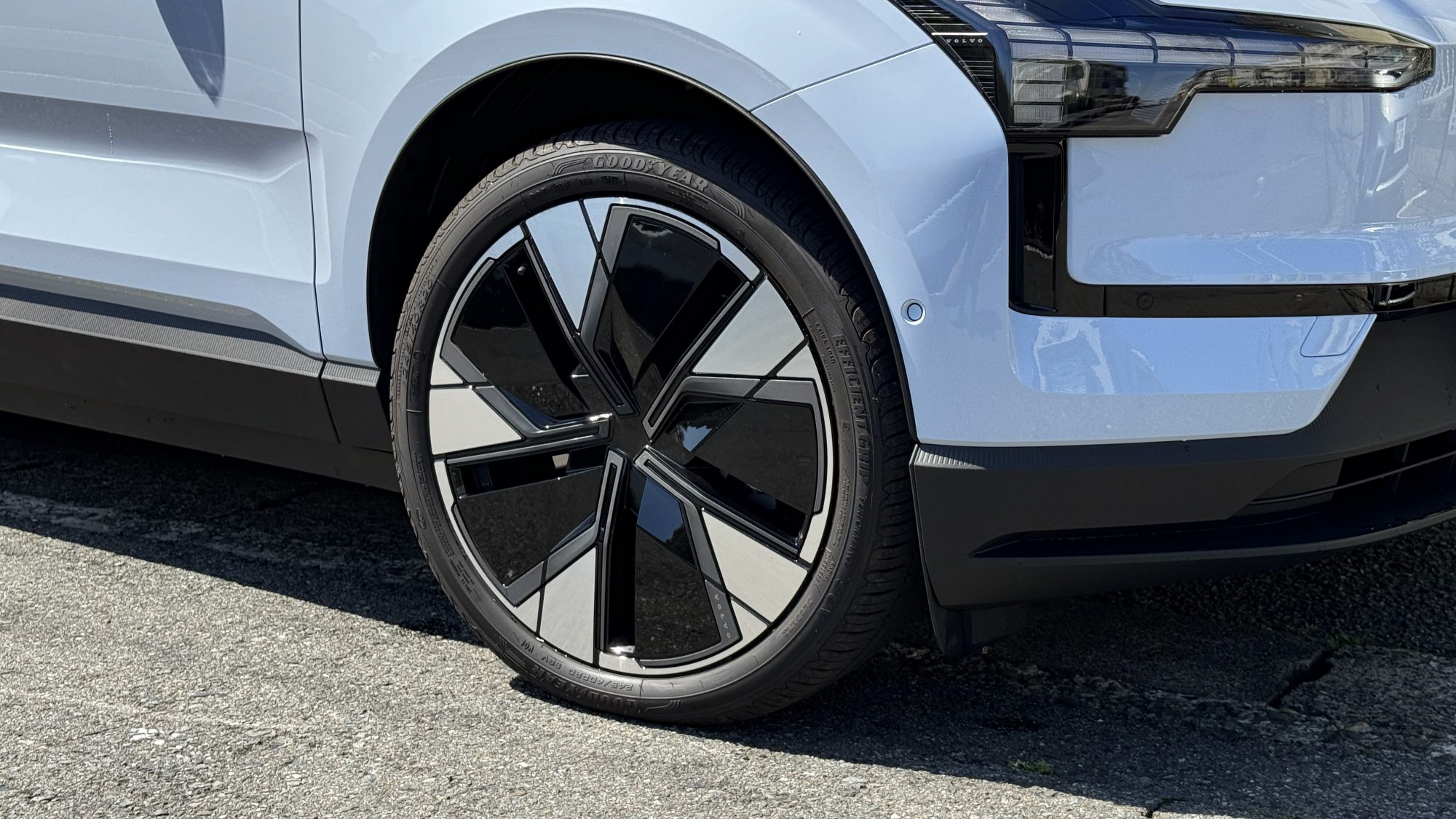

20インチタイヤはオプション
前述のようにEX30の広報車は全車オプションの20インチタイヤ・ホイールを装着している。なお、このオプション価格は9万円なので、インチアップとしてはリーズナブルに感じる。タイヤ幅は245mmで変わらないが、標準の19インチは電費や乗り心地でどのような差があるのかも気になるところだ。
【装着タイヤ】
メーカー/GOODYEAR
ブランド(商品名)/EFFICIENT GRIP PERFORMANCE SUV
サイズ空気圧製造週年
左側右側
フロント245/40R20 99V VOL29030233023
リヤ245/40R20 99V VOL29030233023
※製造週年は「3023」の場合、2023年の30週目に製造されたことを意味する。

最後のまとめの章に「最大出力90kW以上の充電器なら30分で250km以上の走行分を充電できるので」と記述があるのですが、このレポートの中では「今回の電費検証で計測できた総合電費(5.45km/kWh)」と書かれており、駿河湾沼津SA上りの150W機での充電量は表を見ると約34kWhとなっています。レポートの中でダイナミックモードがおすすめと書かれており実際に90kW以上の充電器で30分充電して走れる距離は5.45km/kWh x 34kWh = 約185km程度になるため、まとめで30分で250km以上の走行分を充電できるとするのは、このブログを読まれるこれからEX30の購入を検討されている方の期待値を若干上げすぎのような気がします。
masayasui さま、コメントありがとうございます。
ご指摘の通りです。
「30分で200km近い走行分」に修正しました。
QC結果のメーター表示航続距離増加分の記述についても、筆者に確認の上、表現など検討します。

EX30での急速充電時はバッテリー温度や充電出力がリアルタイムでわかるスマートフォンアプリ「Car Scanner」を使用して充電経過を観察していた。すると、1回目の150kW器と2回目の90kW器では、バッテリー温度が38度を超えた時点で、急に出力が84kWから51kWに下がった。
1回目は充電を開始した時のバッテリー温度は28.5度、それから16分後に38度を超えて出力低下。つまり30分の充電の後半は、フルパワーを発揮できないままになっていた。最初の16分で178km分、後半の14分は102km分にとどまっているので惜しい。
出力はバッテリー温度とともに上がっていき、36.6度の時に83.1kW出力だった。人間の平熱くらいをキープできれば30分で300km以上の充電ができる可能性がある。
そのクルマの充電に関する特徴が分かり、ユーザーが充電の際に「90kW器だけど出力は70kWに抑える」などマニュアルで出力操作ができれば、バッテリー温度を上げ過ぎずに最も効率の良い出力をキープした充電が可能になるかもしれない。もっと言えば、そういう制御を自動でやってくれたらBEVの利便性がもっと上がると思う。充電器と車両が通信するCHAdeMOの特性を活かして、充電のビッグデータを活用し、いつでもどのクルマでも最適な充電を提供するCHAdeMOに進化して欲しい。
