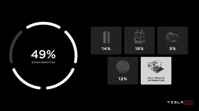

かなり専門的な内容とともに、「航続距離は最大54%向上」や、「バッテリーのkWh単価56%低下」を実現するチャレンジであることが説明されました。素人考えで解釈すると、今まで100万円掛かっていた電気自動車の電池が44万円で買えるように(電池部分の価格が56%低下ですので、車両価格が56%低下することにはなりません)なり、同じ重さ(大きさ)の電池で1.5倍以上の一充電航続距離を実現できるようになるということです。

電池に関する彼らの発表は、5つの変更により➀コストダウン➁長距離化➂工場の省スペース化を5つの観点(セルの構造変更/電極工程の変更/負極活物資/正極活物質/パック化の集約)に分けて解説したものであった。現状のギガファクトリーの約1,000倍に相当する20TWh(年間)の生産を目指すということであった。

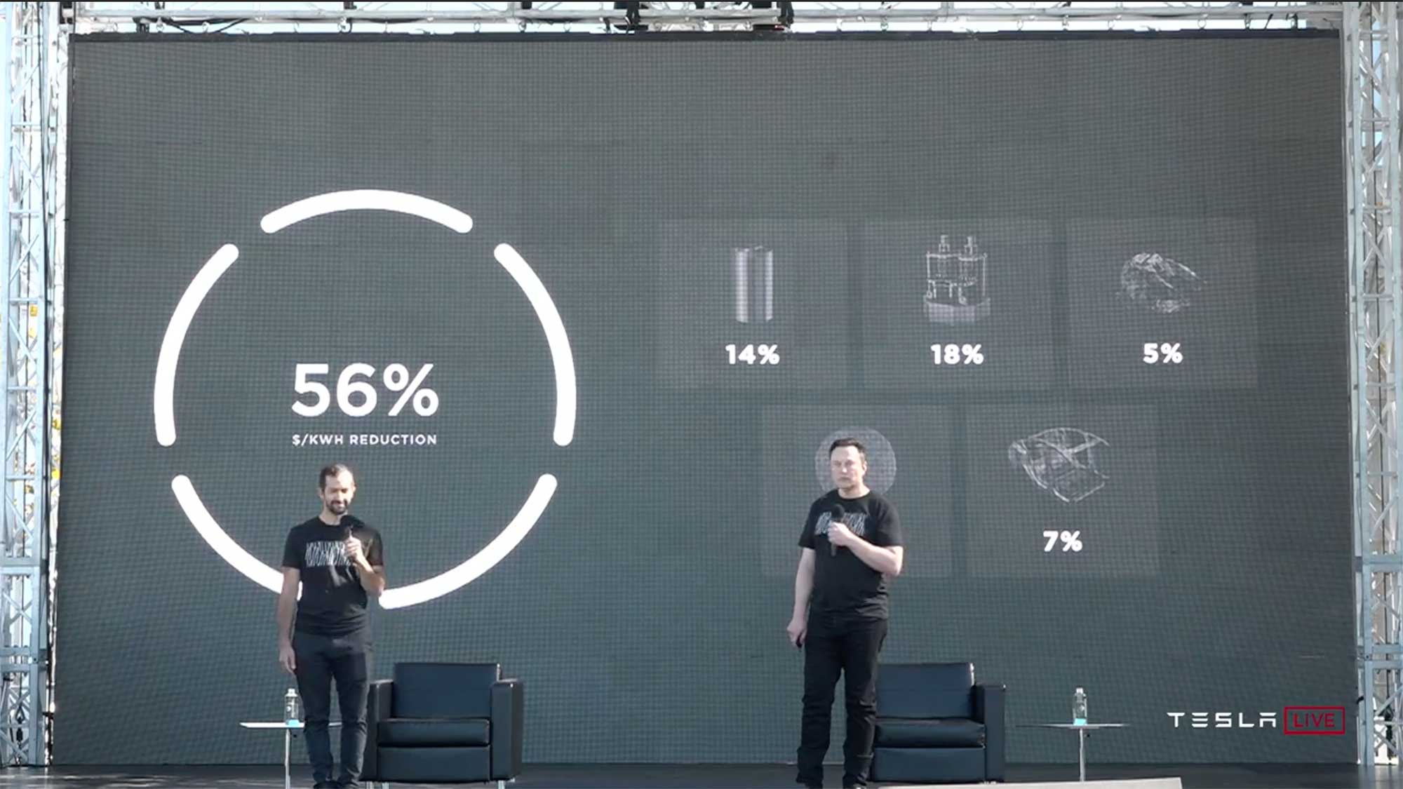

コストダウンには材料コストや自動化ということが注目されがちであるが、実際には歩留まりと初期投資設備・建屋等の償却が大きなウェイトを占めている。この内で投資の最小化と生産の効率化という観点に焦点を当て、トップが理解し具体的な対策を講じようとしているところは、日本で問題視されている「前例主義」と大きく異なる点であり、評価に値すると思う。
長く電池現場に携わっている人たちには、特別に目新しい内容ではない部分もあり具現化に挑戦してきた技術も少なくないが、既存のメーカでは検討段階で潰されてしまいかねないものも多く含まれており、具現化されていないということが、そのことを物語っているとも言える。個別に詳細をコメントすると大変なので、ポイントを絞って説明することにする。

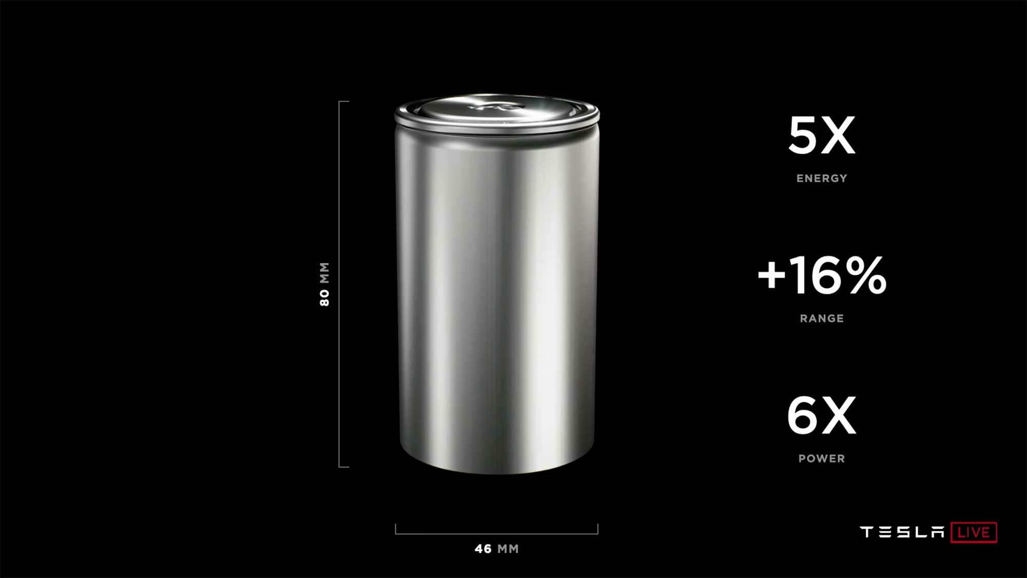

【大径の円筒形】
新規設計でも円筒形ということには少し驚きを覚えたのは事実であり、セル自身のエネルギー密度では有利となるがパック化の充填面では不利となり、CATLのCell-to-Pack概念(CTP ※関連記事にリンク)に準拠しても円筒形ゆえのロス部分は軽減できない。
大胆なアルミニウムダイキャストシャーシ設計による収納の集約でカバーできるという判断ではないかと想像する。放熱面でも不利であるが、これもタブレス構造で放熱性を改善できると見込んでいるのではないかと思われる。

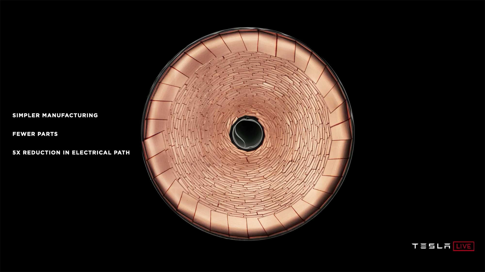

【タブレス構造】
ニカド電池で開発された方式であり、細かな構造等は異なるがPanasonic製のHEV用角形電池でも採用されている技術である。高出力に有利な設計であるが、BEV用途であればそこまで必要はないとも思われるが、放熱性と組立性のメリットを優先したのではないかと想像する。
ただし、組立性の向上については疑問も残り、特に溶接チリの発生による信頼性や歩留まりの低下が懸念される。前に進めながら問題点を少しずつクリアにして行くしかないような気もする。

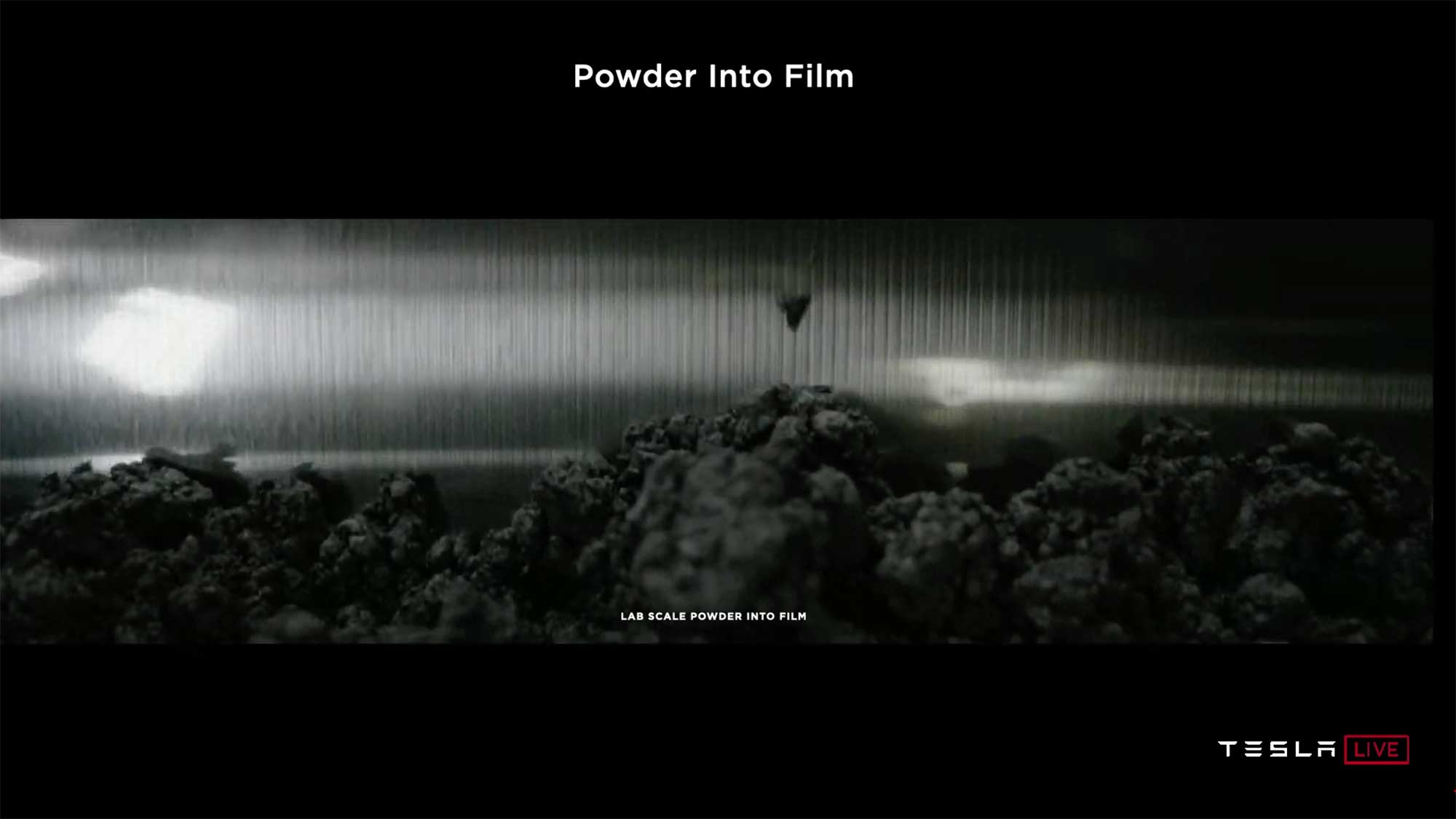

【ドライコーテイング】
買収したマクスウェルの技術であるとの説明であった様な気がするが、映像を見る限り特に目新しい技術ではなく、リチウム一次電池の正極の製法として30年以上も前から確立されており、現在も使用されている製法の様に見受けられた。弊社にもこれに近いテスト装置を保有している。
完全ドライではなくセミウェットではないかと想像する。現時点でリチウムイオン電池には採用されていないが、電極の薄型化と芯体への密着性等の問題がクリアされれば、工程は大幅に改善できる手法である。現状の電極は片面ずつ塗工しているが、今回の方法であれば両面同時に塗工ができる可能性も高くなり、工場の省スペース化や生産効率向上に大きく寄与できる可能性は大である。

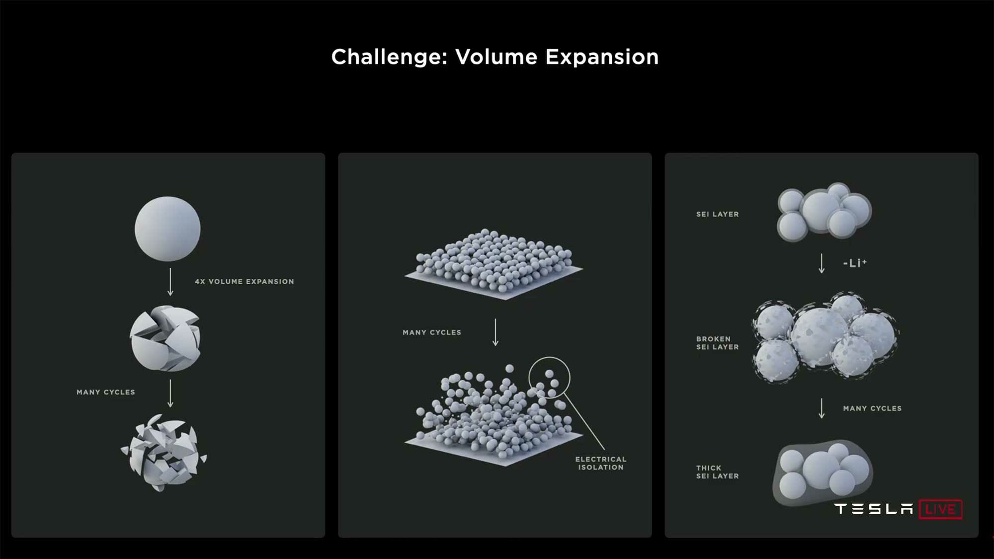

【負極活物質】
シリコン(Si)の混合比率を上げれば容量が増加することは大半の電池技術者が知るところであり、膨張という課題も認識されている。新しいバインダーで膨れの対策に成功したということであるが、詳細な内容が開示されていないので、判断は難しい。

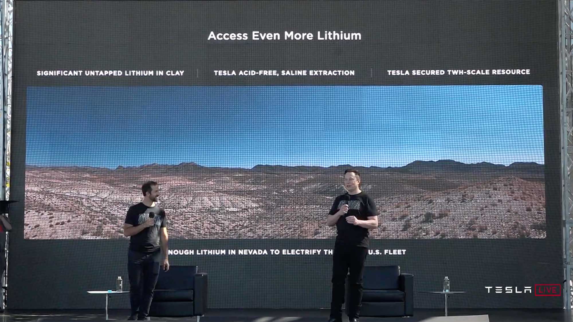

【資源】
一部の人達は電池材料の資源枯渇などに懸念を示しているが、これも否定する発表であった。化石燃料は枯渇するが、鉱物資源はリサイクルでき、テスラ自体も積極的に再資源化に関わるということのようであった。
私も都市鉱山として、一定量の資源が市中に出回れば、リサイクルが有効となり鉱山からのバージン資源の必要性は低下するという考え方であり、限られた資源でも活用方法次第で問題ないという発信であった。
リチウムをネバダ州で採掘するという発表もあったが、9月29日に採掘権の買収を断念したとの記事が出回った。いずれにしても、リチウム源は南アメリカの塩湖だけでなく、多くの鉱石は北米に分布していると言われており、資源としては豊富である。量的には電気自動車が普及しても数百年分が埋蔵しているとも言われている。

技術や構想自体は非現実的であるとは思わないが、簡単にできるとも言えない。今回の発表内容が実現できれば、工場のコンパクト化に寄与し設備償却費は大幅に削減できる可能性はある。
一方で、新しい技術の立ち上げ時には歩留まりの極端な低下は否めないのも事実であり、初代リーフ用の電池もしかり、テスラ自体も実際にモデル3やギガファクトリーの立ち上げ初期で苦労した経験も有しているはずである。
生産設備は設備メーカが対応するが、現場で実際に操作するのはオペレータであり、十分なスキルを持ったオペレータがいないと設備調整は容易ではなく、歩留まりの向上には多くの時間を要してしまう可能性は否定できない。
ギガファクトリーの立上初期は、日本から非常に多くの応援スタッフが現地に出向いて立ち上げており、現地スタッフだけではまともにスタートできなかった可能性も大であったと思われる。これらは根気のいる泥臭い仕事である。
今回の発表は夢物語ではなく、現実性を帯びた内容であったと言えるが、実現のためには十分なノウハウを持った設備メーカによる設備開発と、優秀で繊細なオペレータを確保できるかが成否の鍵を握ると思われる。
