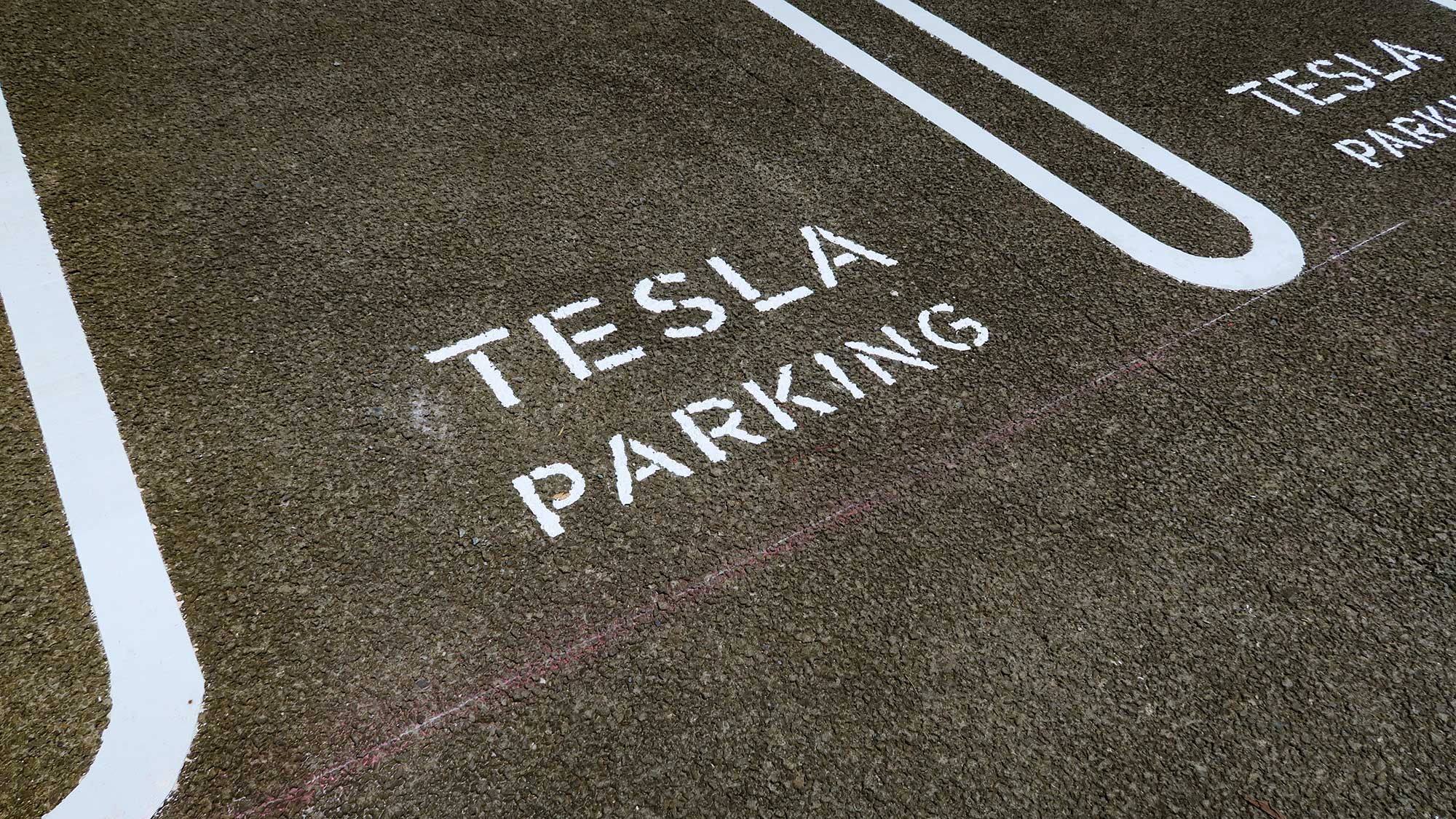

区画には「TESLA PARKING」と書かれていますが、駐車場入口で誘導していたスタッフのおじさんに「満車時はスーパーチャージャーに入れるんですか?」と確認したところ、「満車ということはスーパーチャージャーの区画も満車ということなので使えません」ということでした。念のため、テスラの公式サイトを確認すると「イベント開催時や土日祝休日の正午から午後3時の間は混雑のため、他の車室が満車となった場合等、テスラ車両以外が駐車される場合がございます」と注記されていました。

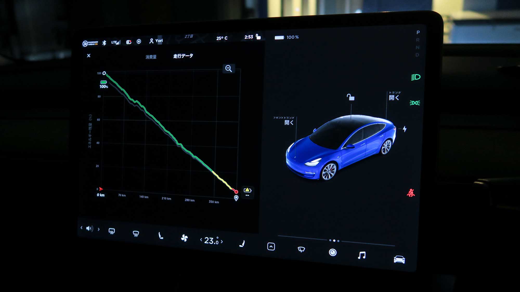

距離はGoogleマップ調べ。セッション2と3はまったく問題ないですが、ポイントは東京〜伊賀SCまでの412kmです。午前3時過ぎの出発前、モデル3の「エネルギー」で確認すると、到達時の電池残量は「–」という表示、つまりカツカツで着けるかも、という感じでした。まあ「高速で90km/h 巡航を心掛ければ、5%くらいは残してなんとか到着できるだろう」と楽観予想。スタートを切りました。

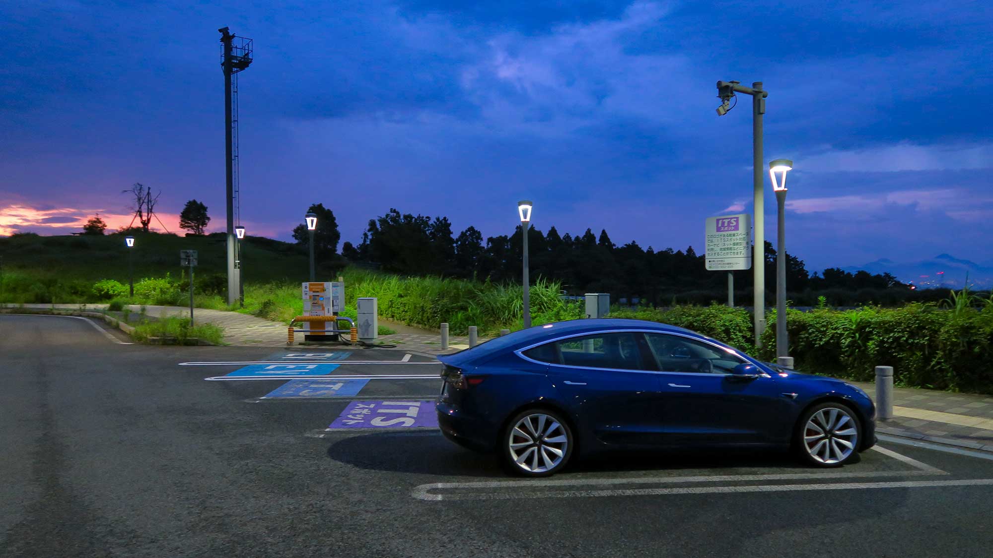

400km以上をノンストップはきついので、夜明けの駿河湾沼津SAでトイレ&コーヒーブレイク。このSAの急速充電器付近は眺めがいいので、夜明けや夕暮れに立ち寄るのがお気に入りです。
新東名の120km/h区間もオートパイロットを90km/hのまま我慢して、走るほどに到達時予想残量が増えてきました。新東名もトラックが多いですが、90km/hで真ん中車線を流していると、意外とスムーズに走れます。ステアリングもオートにしていたので、自分はほぼハンドルに手を添えているだけの数時間でした。岡崎SA手前あたりでは残量予想が「10%」に。逆にV3スーパーチャージャーの底力を体験するため一桁%まで残量を減らして到着したかったので、愛知県に入るあたりからは追い越し車線を流れに乗って走りました。

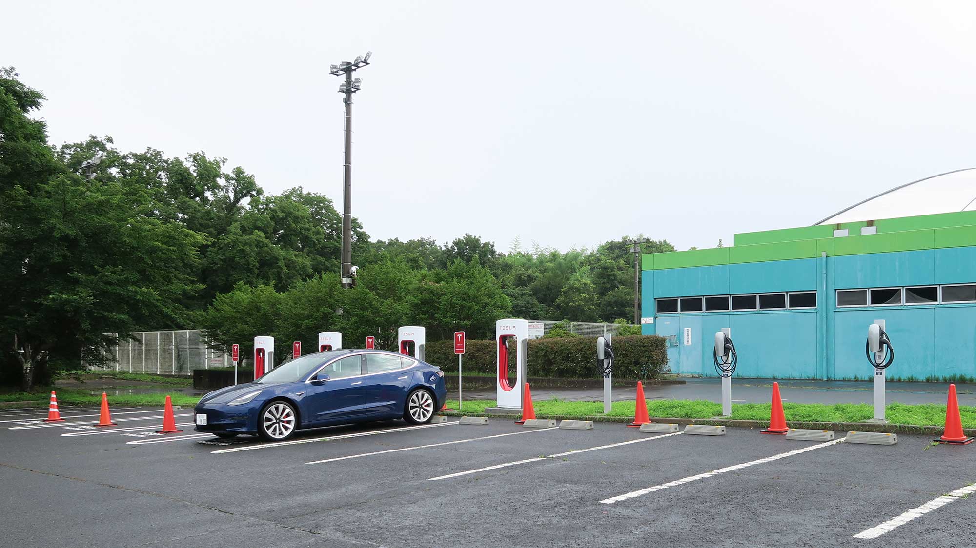

土砂降りの中、伊賀SCは4台とも充電不可

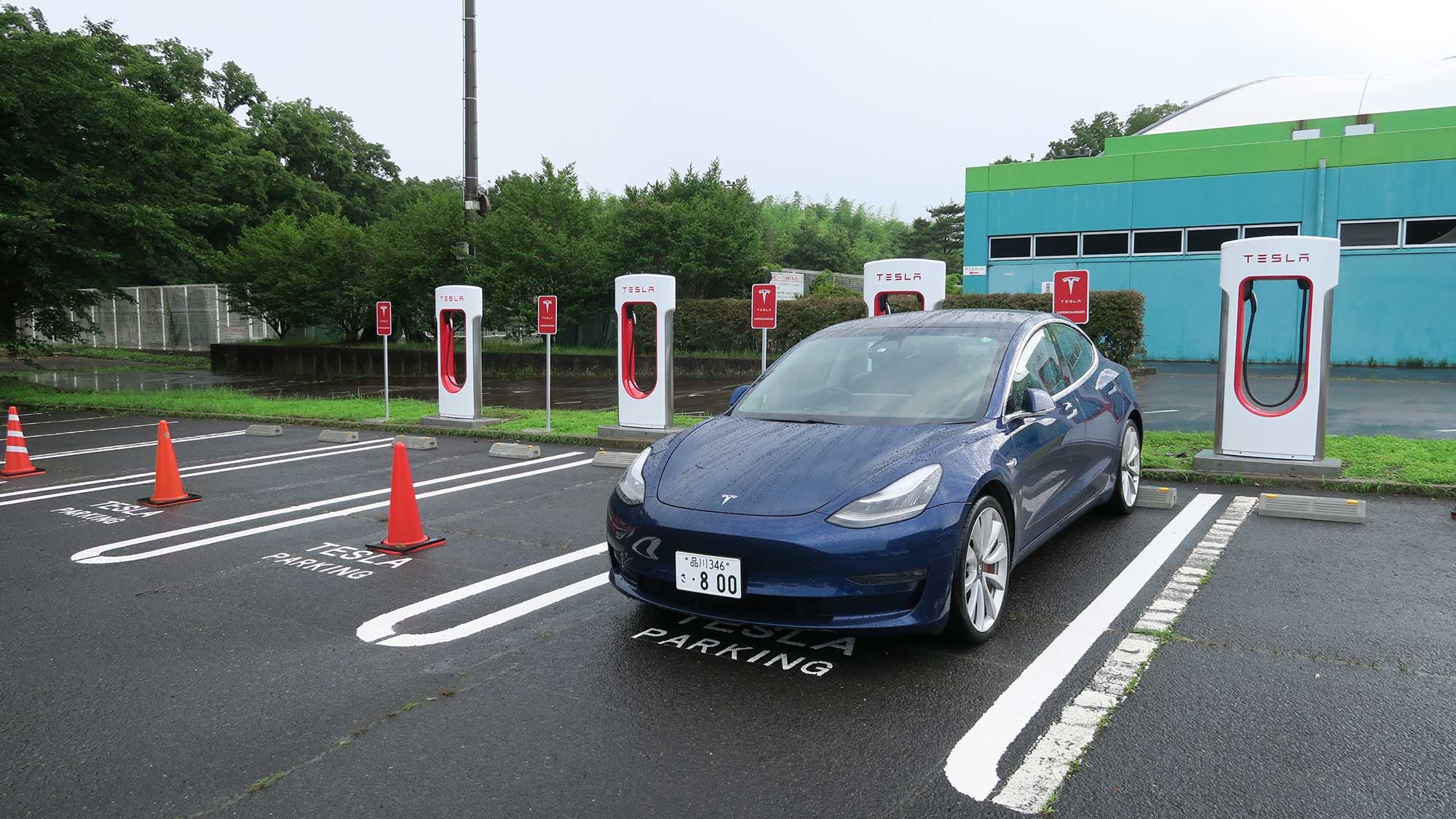

思惑通り残量5%で、伊賀SCがある『ヒルホテル サンピア伊賀』に到着したのは午前8時過ぎ。朝っぱらから警報級のゲリラ豪雨に見舞われて土砂降りだったので、まずはホテルのフロントに立ち寄ってビニール傘をお借りしました。

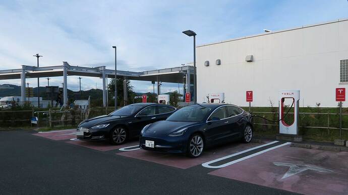

6月末ごろにオープンしたばかりの伊賀SC。実は、7月のはじめから使用不可になっていました。SNSなどで「7月13日には復旧予定」という情報が流れていたので、出発前日の14日、テスラ公式サイトでも紹介されているロードサイドアシスタンスに電話して「もう故障は直ってますか?」と確認。「故障ではなくメンテナンスで、すでに完了して使える状態になっています」と回答を得ていたのですが。。。

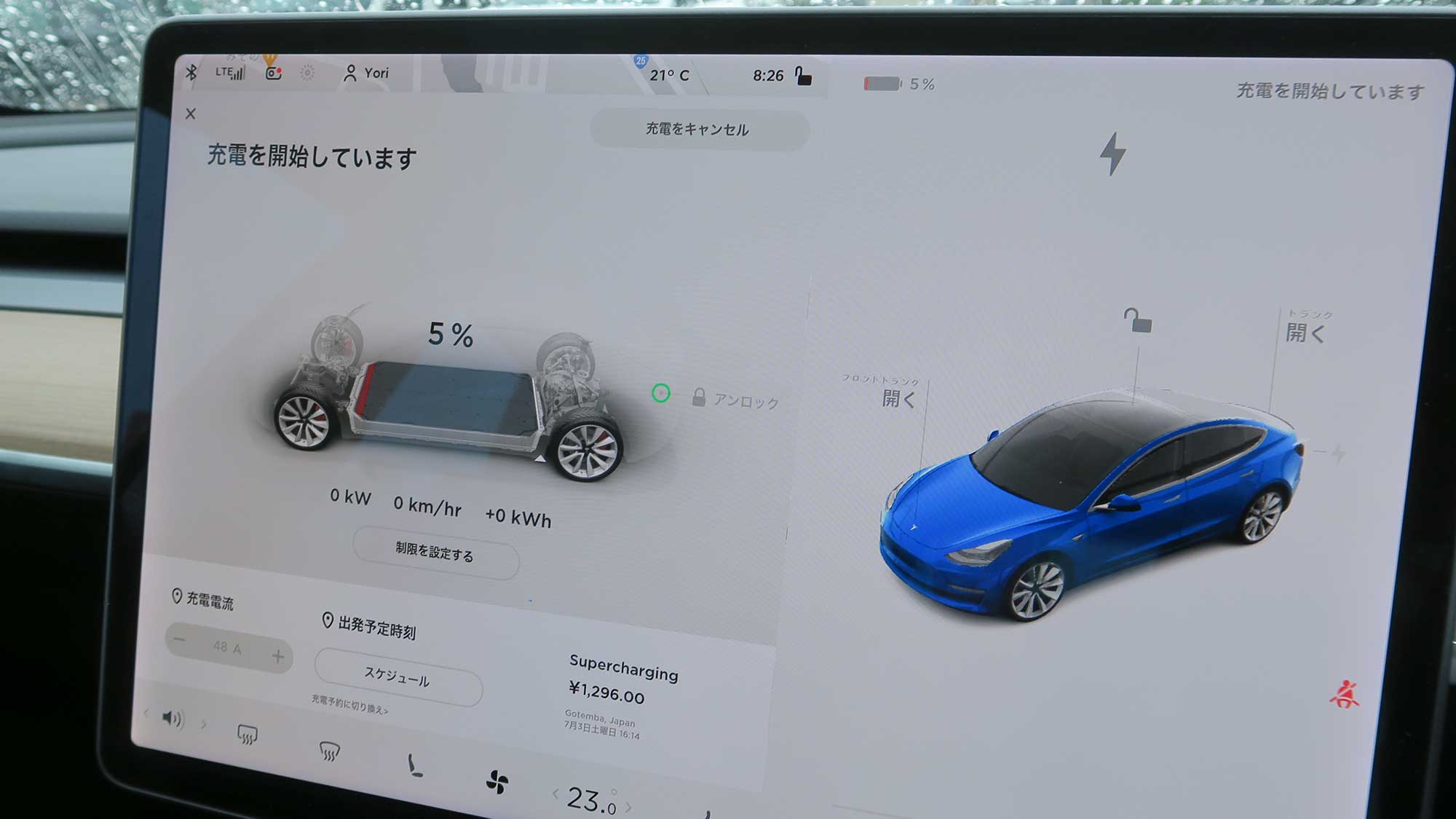

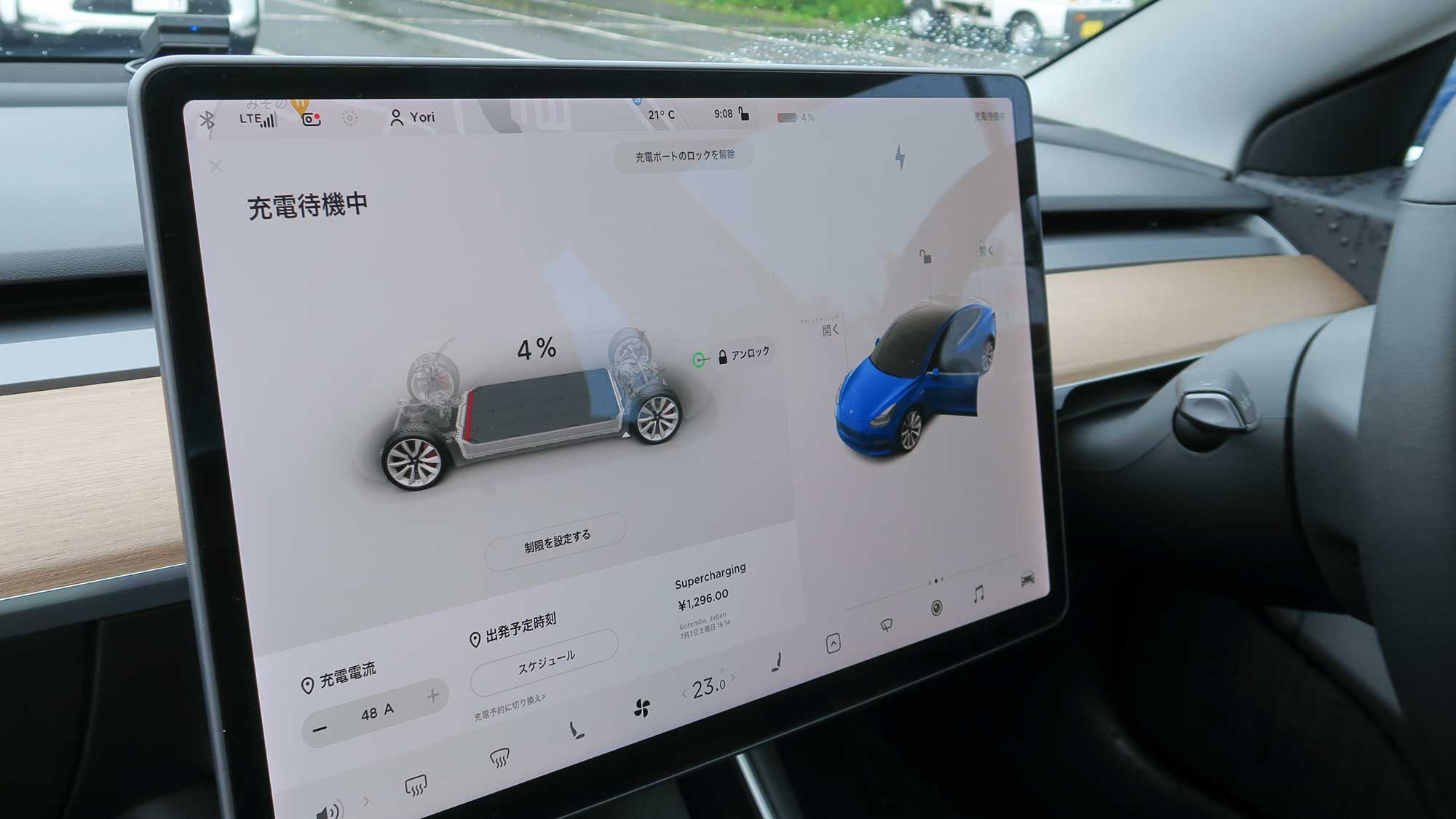

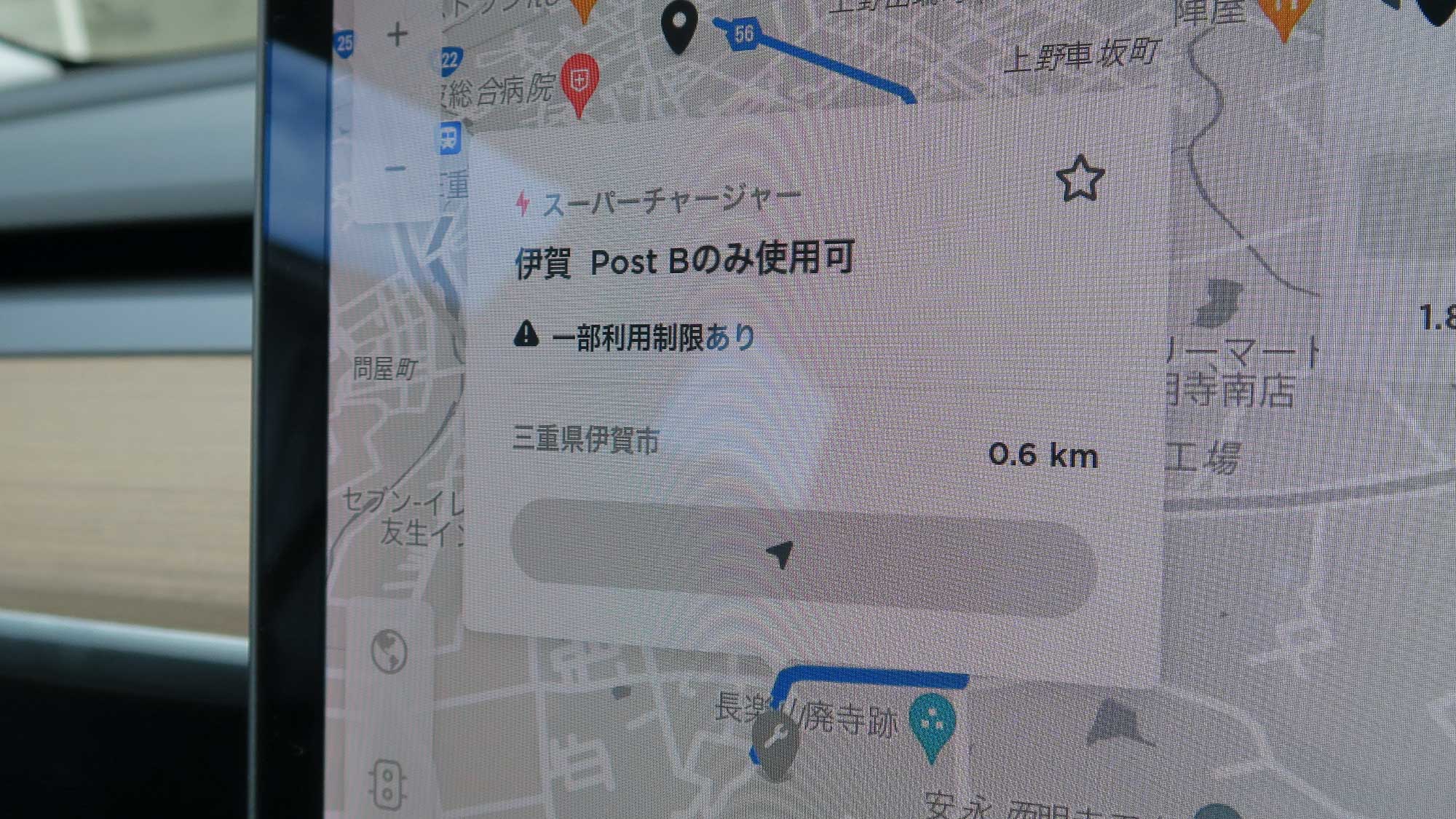

この日、出発前からモデル3のナビには「Post B のみ使用可」の案内。ロードサイドアシスタンスへの電話確認を信用して「表示が更新されていないのだろう」と思っていました。でも、傘をお借りする際にホテルのフロントの方からも「業者からは奥から2番目だけは使えると聞いています」と伺って、あらら、やっぱり1台しか使えないんだと残念に思いつつ、なにはともあれ、とっとと充電を開始して、ホテルのレストランで朝食を! と小さな傘が役に立たないほどの雨に打たれながらポートにプラグを挿したのですが。。。
使えるはずのポスト1Bはこの表示からの、充電不可。
あとの3台はこの表示で、充電不可。

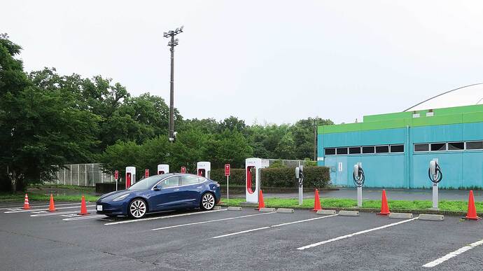

結局、4台とも全滅。スーパーチャージャーは使えないことがわかりました。

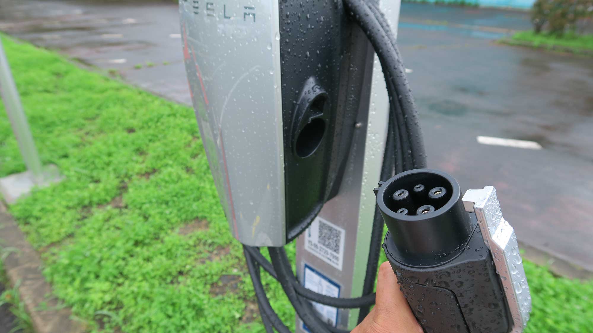

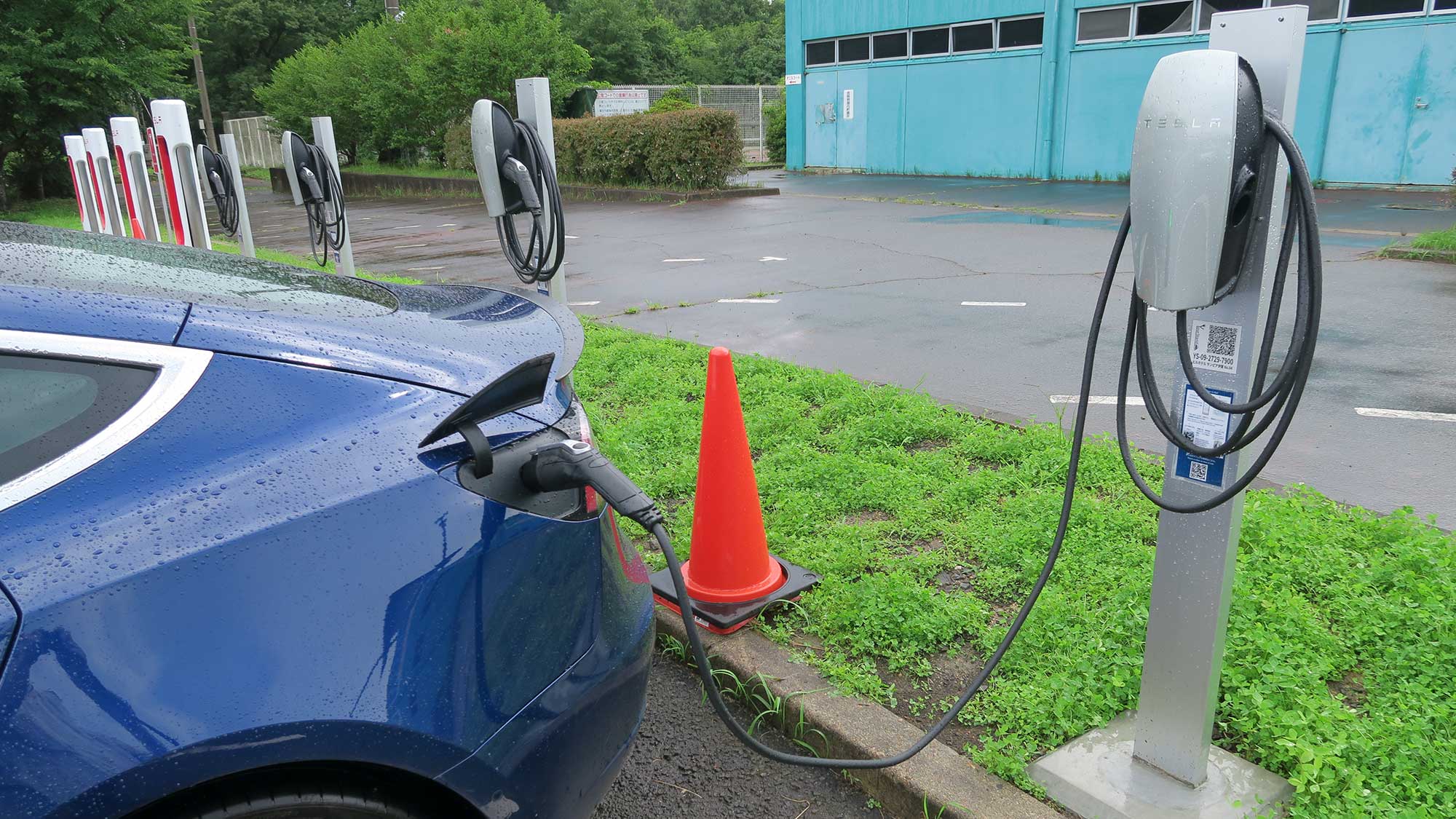

SCと並んで4台設置されている普通充電器。デスティネーションチャージャーにも使われているテスラ純正の『ウォールコネクター』ですが、ここに設置されているやつのプラグはいわゆる「J1772」規格。リーフなどテスラ以外のEVでも使用可能です。チャージャー側のプラグを挿すところの穴ぼこもちゃんとJ1772仕様になっているので、たとえば、テスラユーザー以外の人もこれを購入して自宅に設置できないのかなと、後でロードサイドアシスタンスに電話で確認したら「市販はしていない」ということでした。

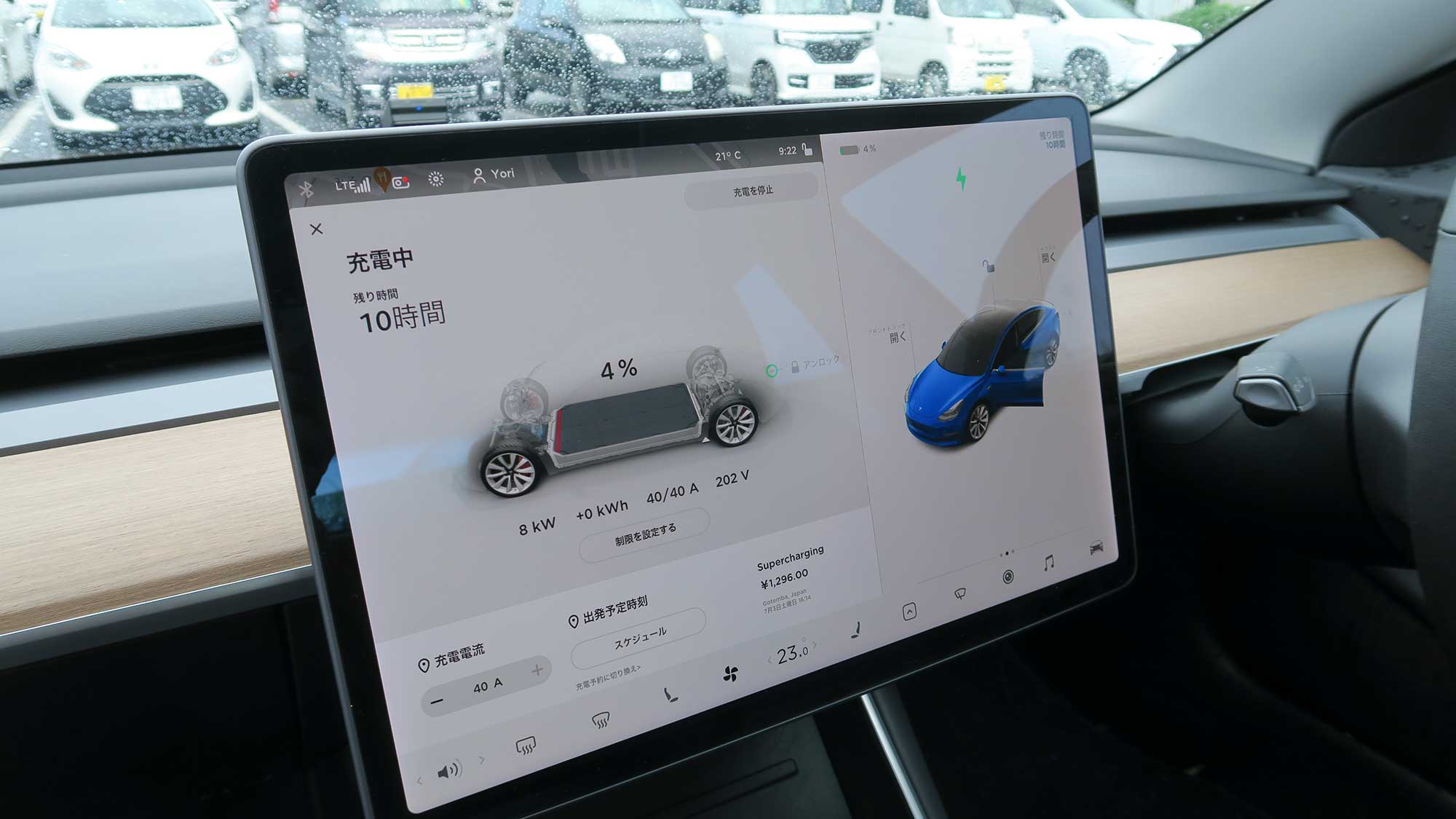

ポールのステッカーに記されている手順に従って、ユアスタンドのアプリをスマホにインストールしてクレジットカードを登録。なんと、普通充電器ですが8kWの出力でした。
13分充電して、料金は57円。アプリで確認すると、使用料金は264円/1時間。アプリで予約もできる仕組みです。集合住宅への充電器設置事例で何度も取材&紹介しているユアスタンドのアプリですが、自分で使うのは初体験でした。

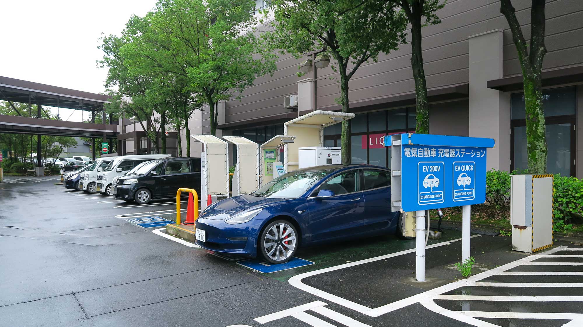

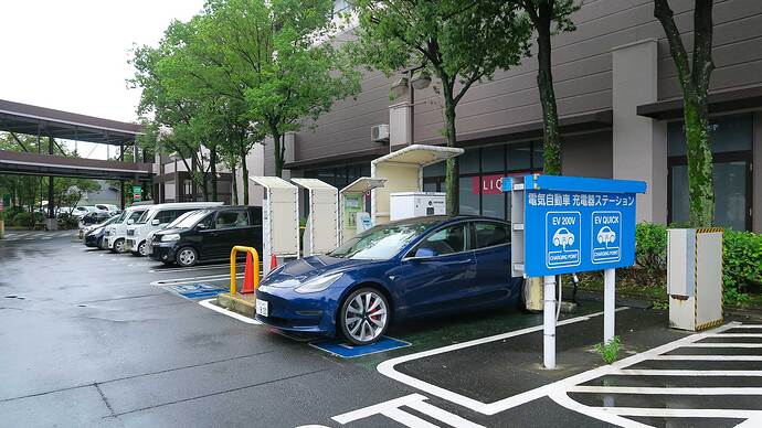

ホテルから2km弱。50kW器だ、と喜んだのですが……。
充電器保護のため、30kWに出力制限中。取材先へ向かう途中の道の駅に50kW器があることが確認できたので、約20分で停止して先へ進みます。

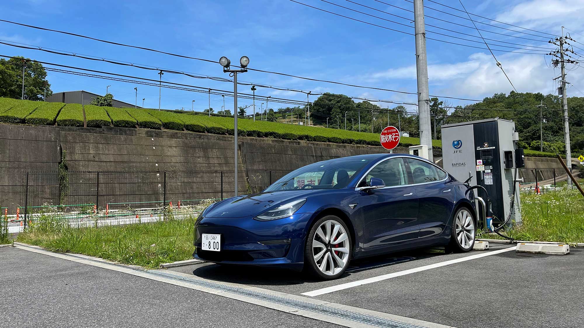

20kWとか30kW器が多い道の駅に50kW器。もしや、と思いつつ到着すると案の定、昨年『ZESP3の方に速報〜JFEの蓄電池内蔵型急速充電器は19分で止めましょう』と題した記事でレポートしたJFEの蓄電式のヤツでした。
20分を経過する頃合いに戻って見ていると、今回もやっぱり22分くらいで自動停止。ZESP3のひとコマ(10分単位)を浪費してしまいました。この時点でSOC(電池残量)は46%。取材先の城陽市から浜松SCまで到達するためには70%くらいにしておく心づもりだったので、もう1回どこかで充電するにしても少し足りない。待っているEVもなかったので、さらに20分(今度は20分になるのを待って手動で止めました)おかわり充電させてもらいました。

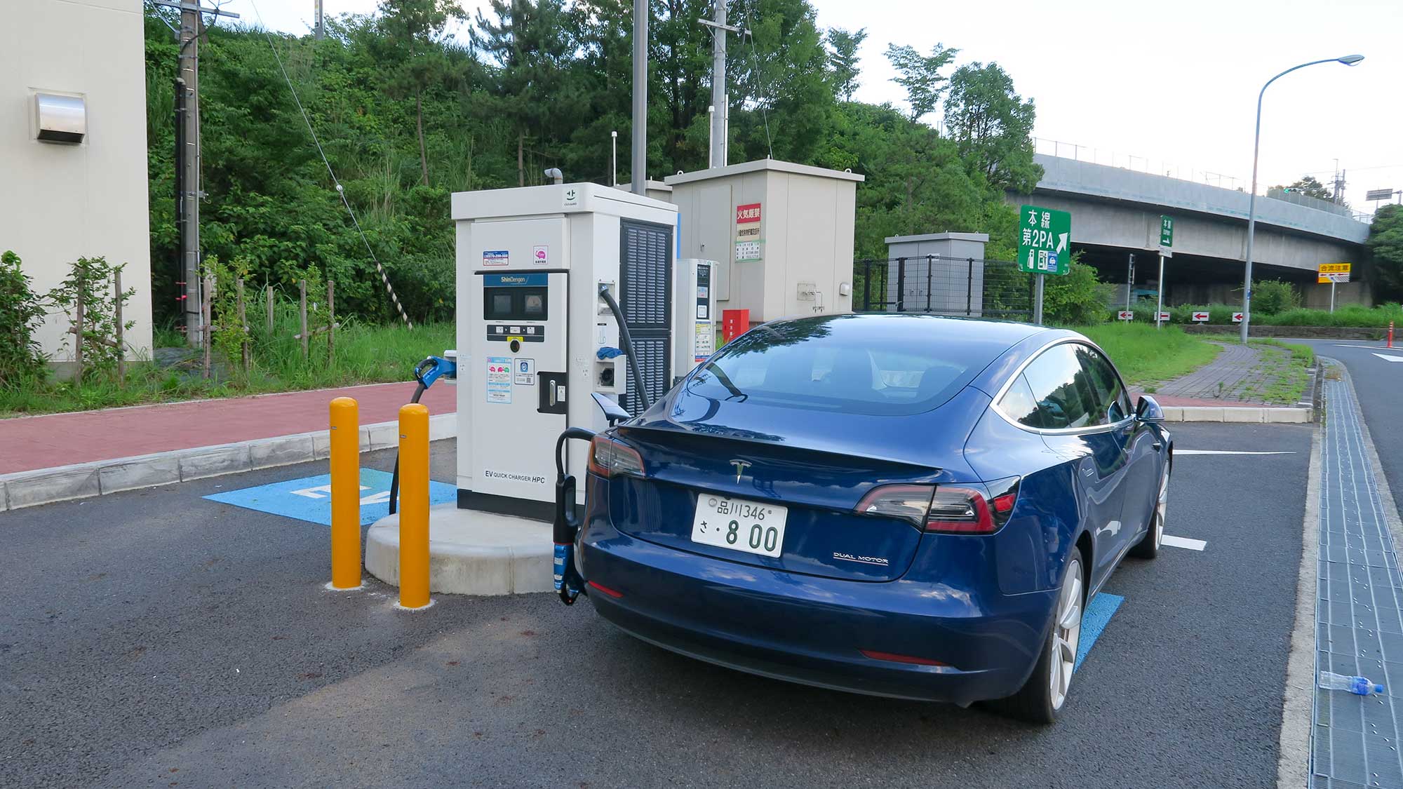

草津第1PA(上り線)の急速充電器は、新電元の90kW器から2本出しで2台が充電できるようになっています。隣は空いていたので、充電器の性能的には最大出力90kWを独り占めも可能なのですが、スーパーチャージャーなら最大250kWのV3パワーを満喫できるモデル3も、アダプターを介したチャデモQCの最大受入可能出力は50kWです。

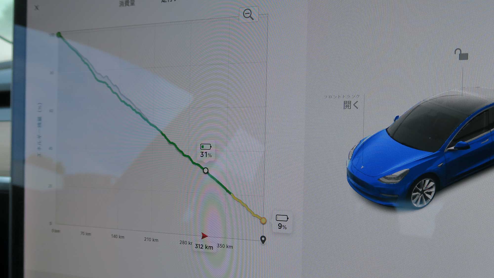

ちょっと仕事を片付けていたらあっという間に30分が経過して、70%まで回復。浜松SCには残34%で到着できる表示になりました。

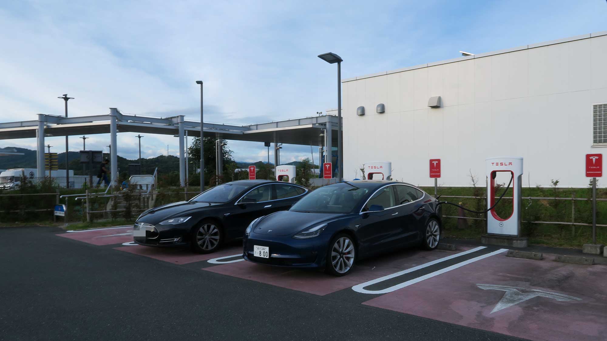

412km無充電完走を目指した往路と違い、電池には余裕の走り。浜松には残量26%で18時30分ごろ到着。SCの脇の階段を数段上ると、そこはもう浜松サービスエリアです。フードコートでオムハヤシの夕食をいただき、トイレに行ってコーヒータイム。

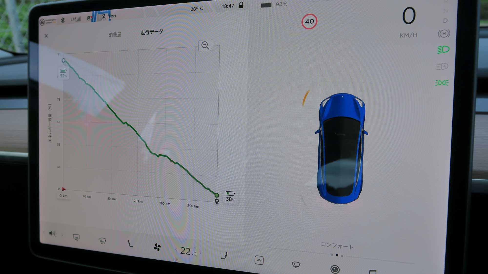

40分ほどの充電時間で92%まで回復。東京には38%残して到着できる表示になりました。新東名の120km区間が延びてた(浜松あたりから御殿場の手前までほぼ全線が120km制限になってて驚きました)恩恵を満喫しつつ、午後9時40分、自宅には残34%で帰着できました。
