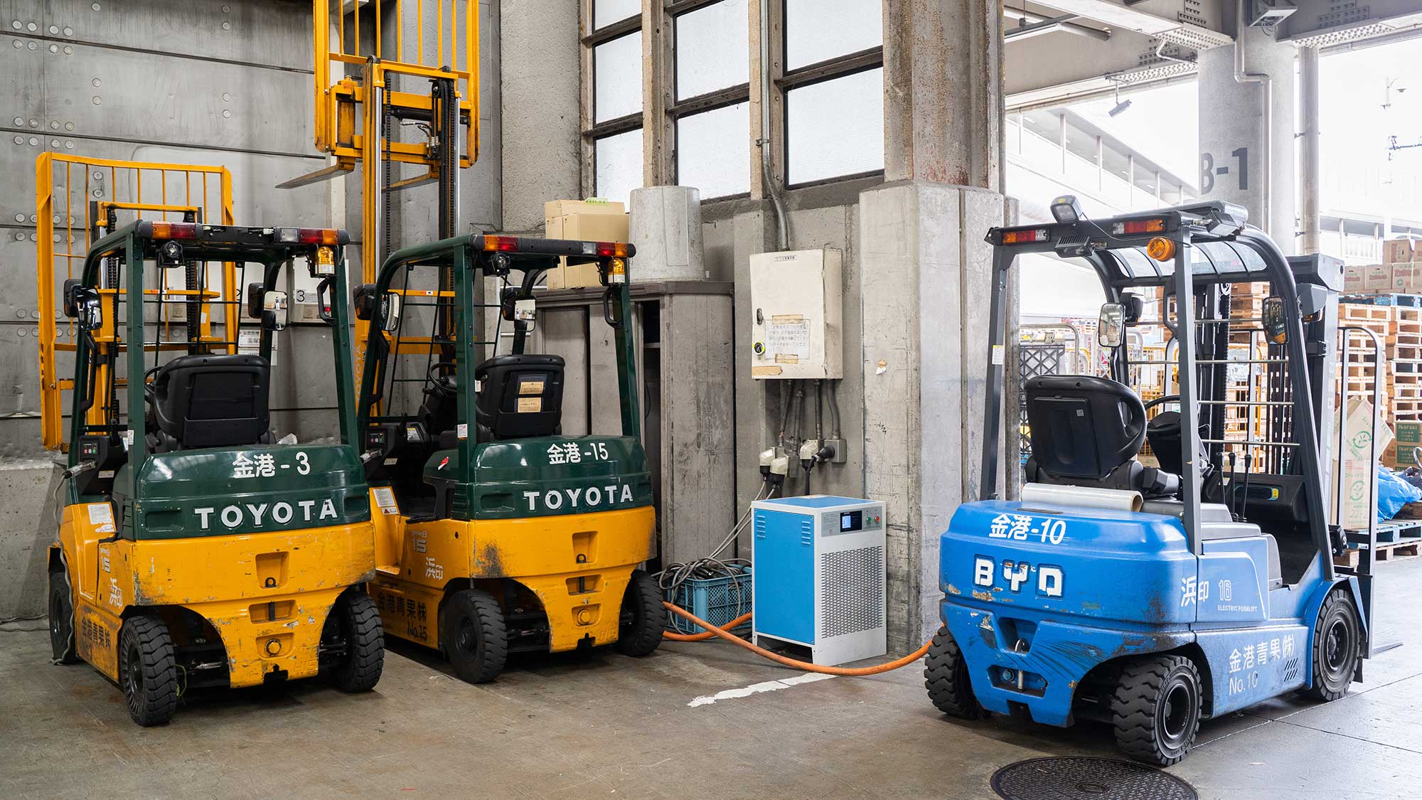

横浜市の老舗青果卸会社である金港青果はリチウムイオン電池を搭載したBYDのEVフォークリフトを導入したのは2021年11月のこと。鉛電池搭載のフォークリフトは10年くらい前から横浜中央卸売市場内に増えてきたそうですが、リチウムイオン電池搭載のフォークリフトを導入したのは、この市場のなかで金港青果が最初のケースです。

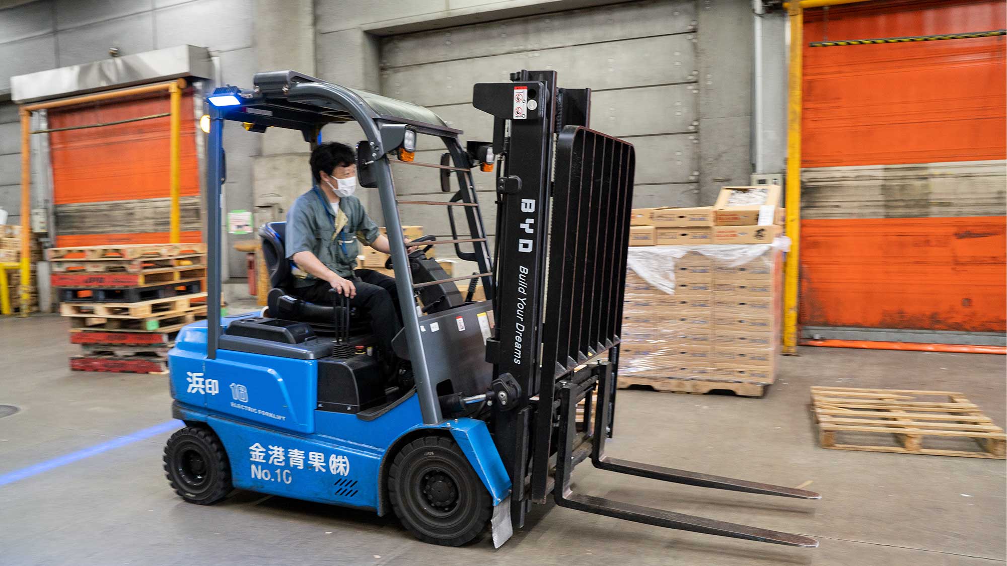

実際に試乗し、その良さをさらに実感しましたね。エンジンはもちろん、弊社が所有している鉛電池搭載のフォークリフトもやや出力が小さくて上り坂ではスピードが落ちますが、BYD製のリチウムイオン電池を搭載したEVフォークリフトはそれを感じません。パワフルにグイグイ坂道を登って、キビキビ動くことに驚きました。

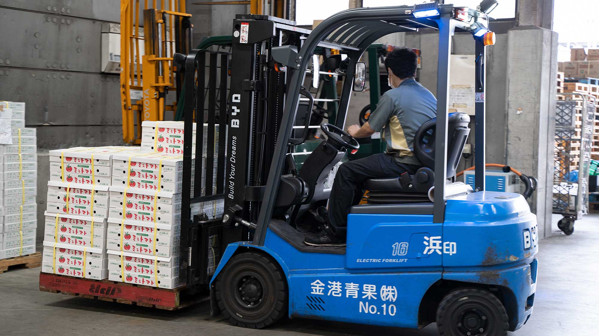

やはり充電時間の短さや、バッテリー液の補充といったメンテナンスが不要な点、そしてリチウムイオン電池自体のリサイクルも行えるという点がすばらしいですね。使用状況にもよりますが、鉛電池は最低でも充電に約8時間かかり、稼働時間は約5時間です。リチウムイオン電池は2時間でゼロから満タンになって、10時間程度は稼働できます。
青果市場はほぼ24時間動いていますから、フォークリフトでの作業も長時間になります。鉛電池の場合はスペアの電池をいくつか用意して、フォークリフトで運んで載せ替えながら使っているのですが、これが結構大変なんですよ。誤って横倒ししてしまうと、バッテリー液が漏れることもあります。希硫酸なので取り扱いには要注意です。
リチウムイオン電池を搭載したEVフォークリフトを使うのははBYDが初めてでしたが、充電時間が短くてすみ、稼働時間も長い。1日で使える時間が長くなり、作業効率が本当によくなって助かっています。

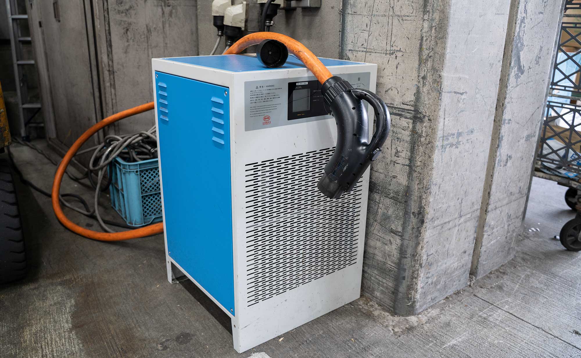

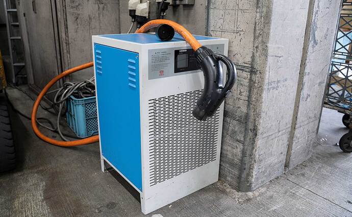

―充電器はどうしていますか?

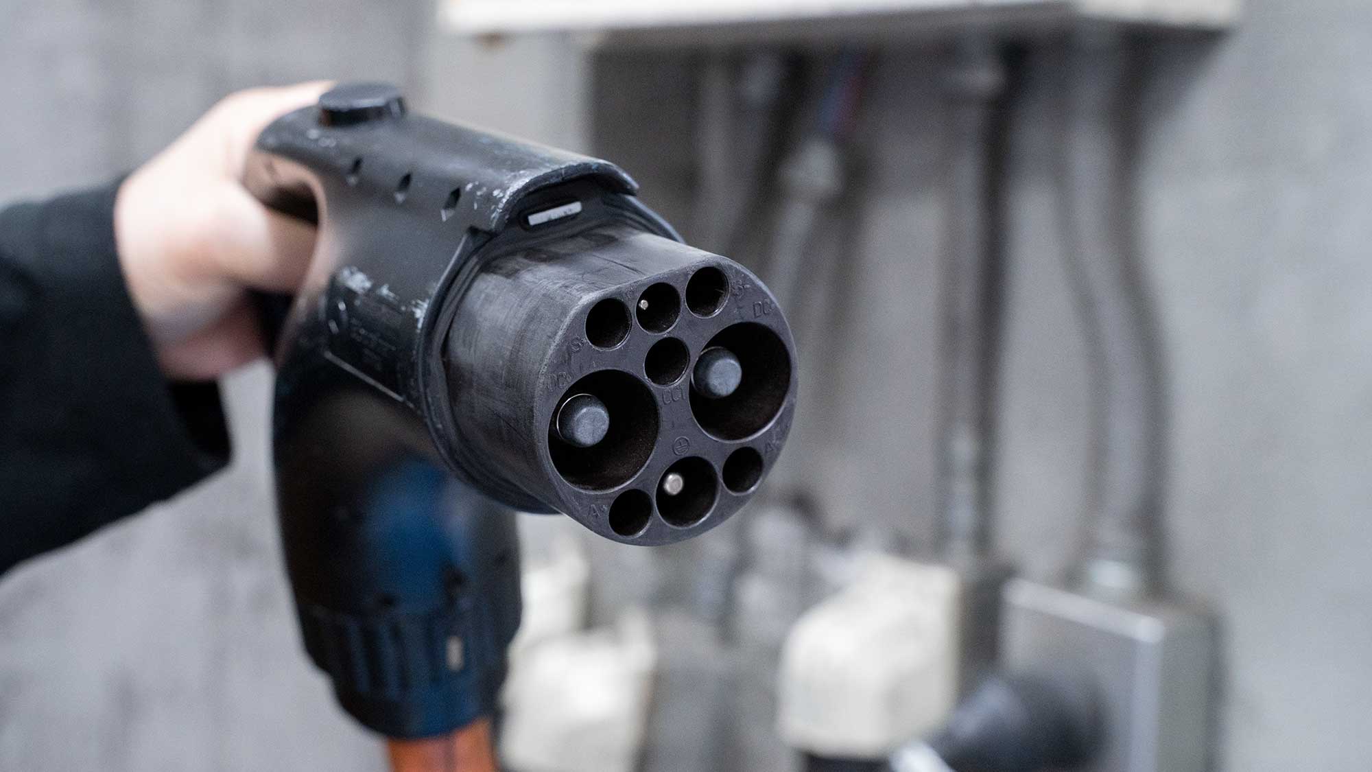

壁のコンセントから電源を取る、専用の急速充電器を使います。この急速充電器はキャスターをつけて移動させることも可能です。充電器の規格はGB/T(中国で一般的な充電器の規格)です。
(編集部注※最大出力などはBYDに確認中)

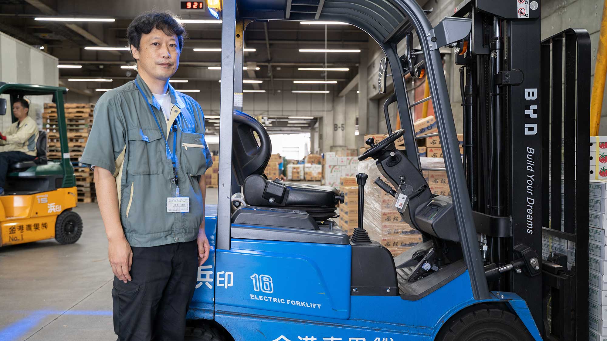

操作レバー類も日本仕様に変更

市場の中にスロープがあって、ここを1日何度も上るのですが、坂道でのスピードがもっとも大きな違いを感じました。おかげで従来よりも作業が早くなり、効率性も大幅に向上しました。逆に不満はありません。

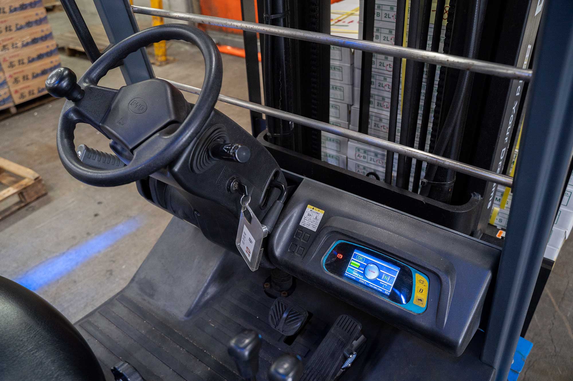

あと、デモカーもそうでしたが、当初は操作レバーの仕様が欧州向け(レバー類が左側についている)でしたが、導入までに従来の日本製フォークとほぼ近い仕様(レバー類が右側)が用意されました。対応の速さを感じました。

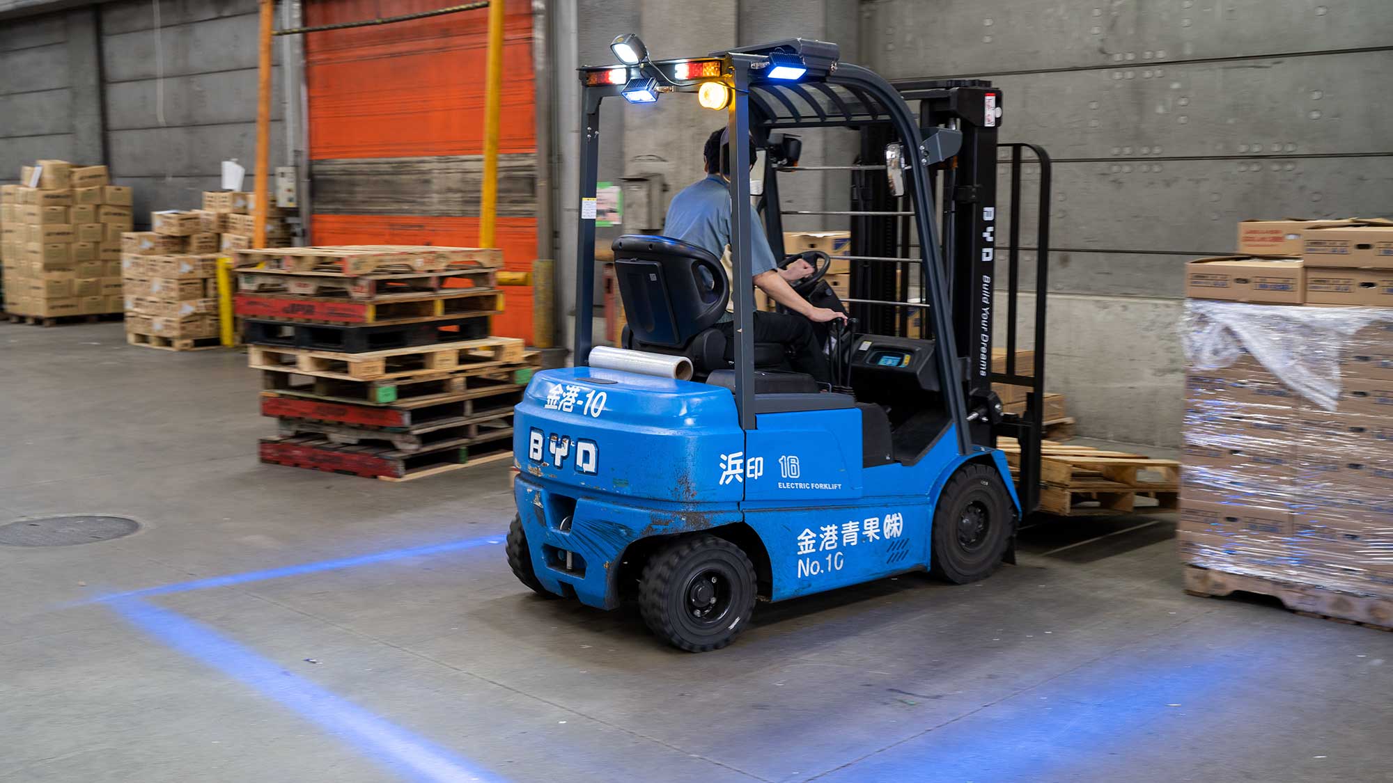

―フォークリフトの周辺を照らす青い光が印象的ですが…これは何でしょうか?
音が静かなEVフォークリフトならではの機能ですね。接近に気づきにくい場合があるので、フォークリフトの周辺を囲むように青いLEDの光が注意喚起のために照らしています。トラックのドライバーさんたちからは、「わかりやすくて良いですね』と評判上々です。
