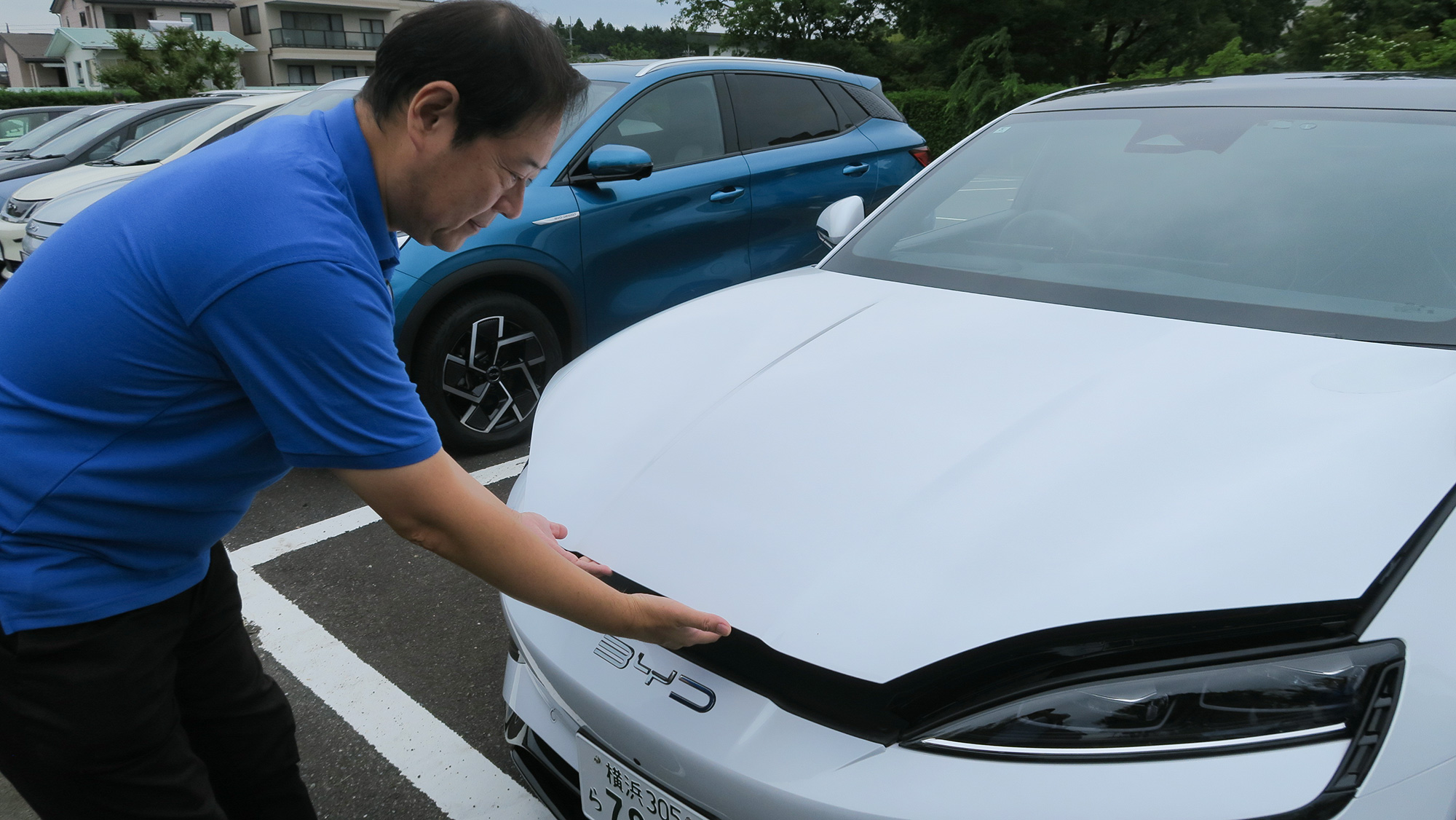

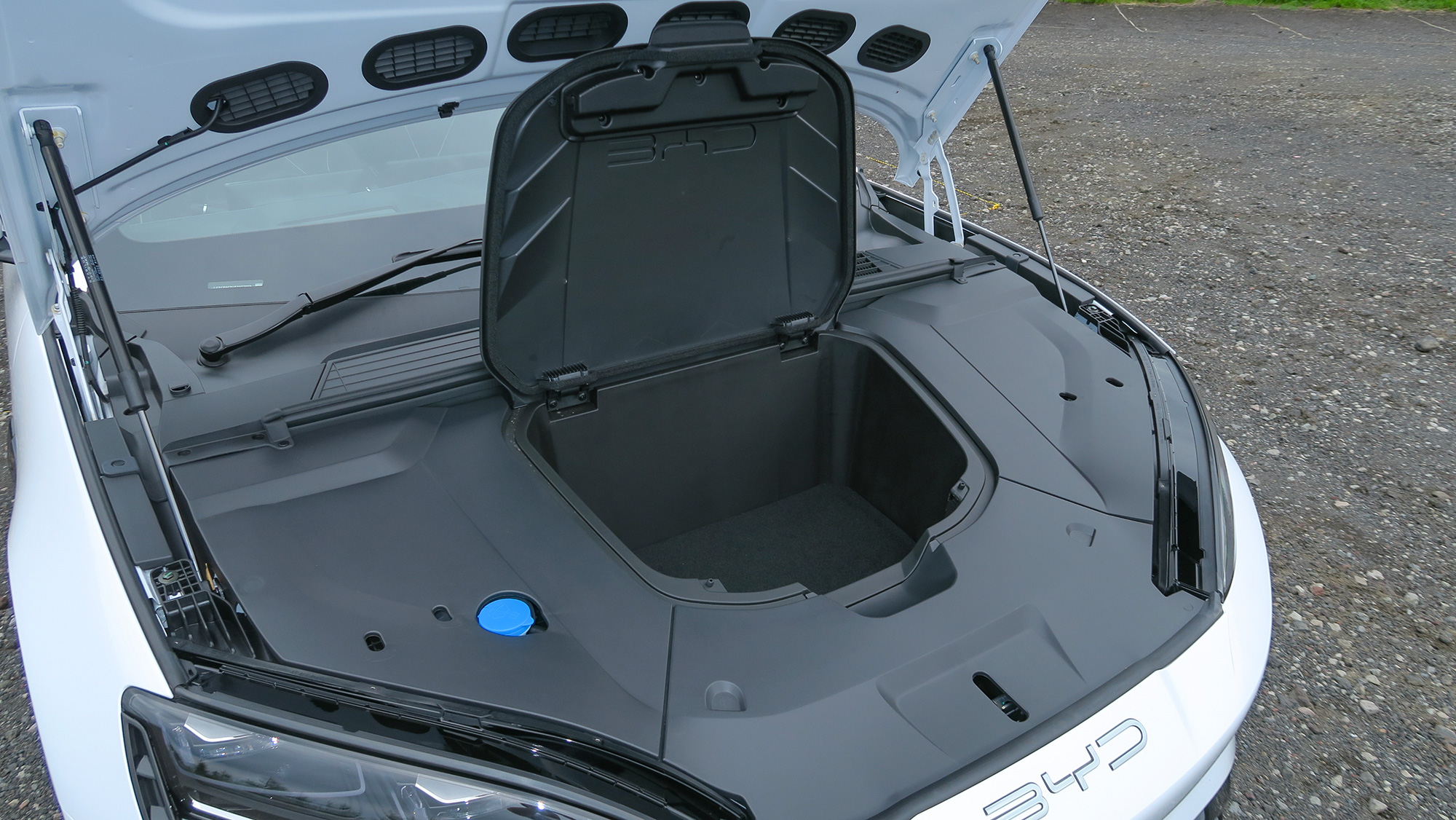

最初に試乗するのはAWD。車両を受け取る際、BYDのご担当者からボンネットを閉める時は「先端を手で押さずに、少し高いところから落として閉めるように」との注意がありました。衝突安全への配慮からボンネットの鉄板が柔らかめになっているので、強引に手で押すと凹んでしまいやすいとのこと。開ける時にも、ボディとの隙間に手を突っ込んでレバーを探したりする必要はなく、運転席足もとのオープナーを2回引けばOK。ダンパー式のボンネットをそのまま押し開くことができます。

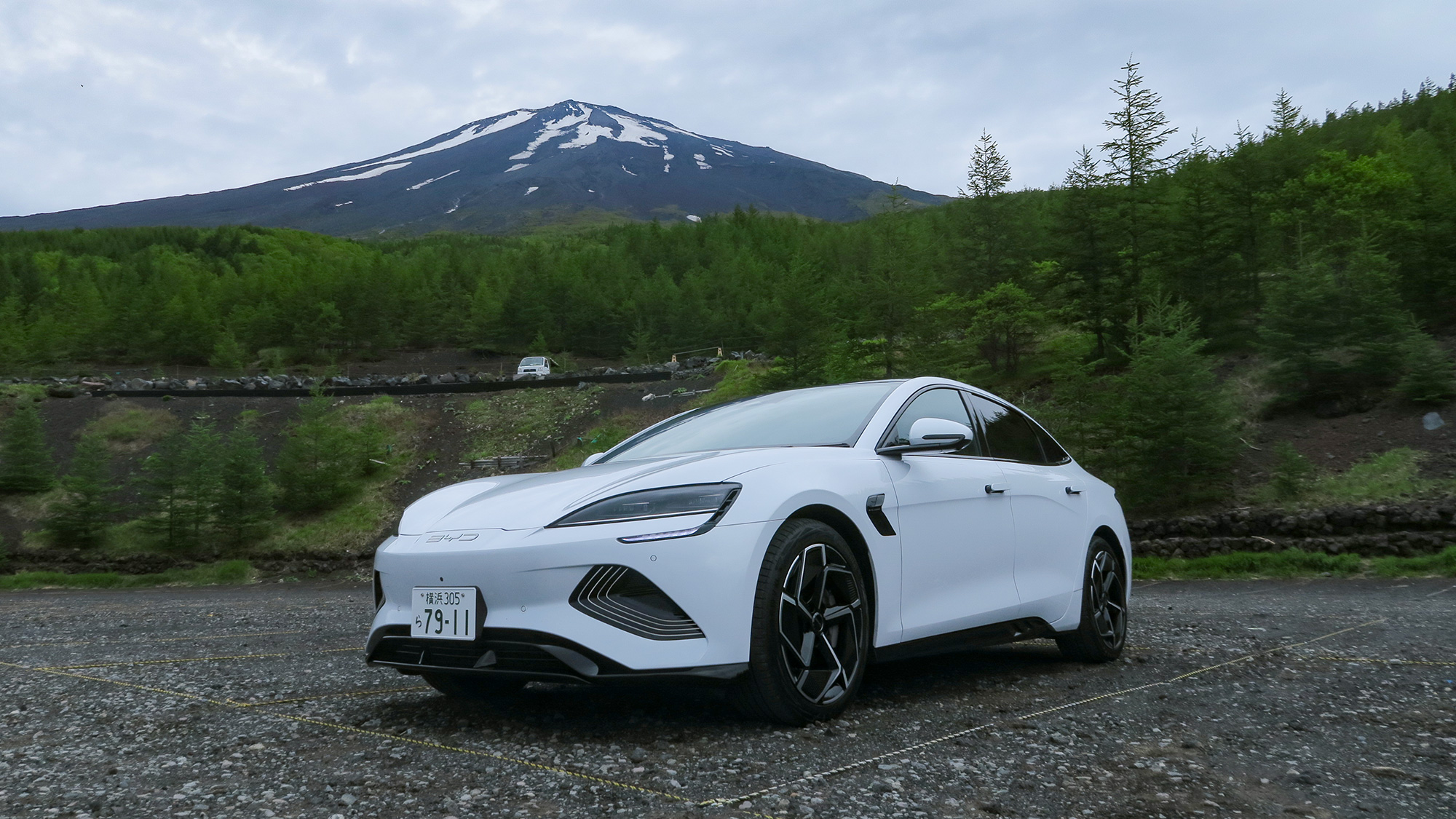

ひと通りの説明を受けて試乗スタート。ほかのジャーナリストやメディアは箱根&芦ノ湖方面を目指すようですが、私は「電費を中心としたEV性能を確認したい」と思い立ち、「ふじあざみライン」(7月10日からはマイカー規制が始まります)で、須走口の五合目駐車場を目指します。
試乗会の拠点となったマースガーデンウッド御殿場あたりの標高は400m程度でしょう。あざみラインの到達点である須走口の五合目駐車場は標高約2000mで、標高差およそ1600mを駆け上る約23kmのルートです。あまり細かく説明しても分かりづらいと思うので、端的に走行データの表を紹介しておきます。

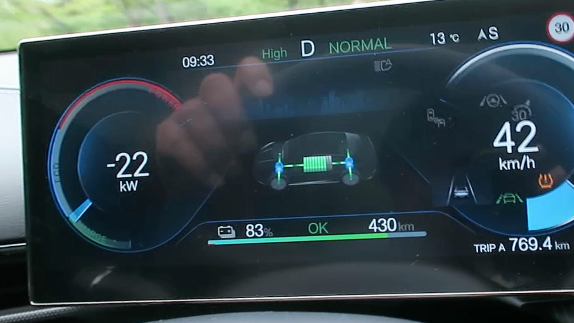

ちょうど23km走ってバッテリー消費は17%、およそ14kWhなので、電費は約1.6km/kWhでした。平均でも10%、最大22%という急勾配のあざみラインを気持ちよく駆け上ったので、こんなものでしょう。
下りの帰路は、御殿場市外に戻って立ち寄ったコンビニ駐車場でのデータ。約18kmを走って、SOCは逆に5%(推計約4.1kWh)復活しています。上り下りを合算すると、12%(約9.9kWh)で41km走行できたことになるので、電費は約4.5km/kWhだったことになります。
ATTO3などもそうですが、BYDのEVは回生ブレーキでバッテリーに戻っている電気の瞬間出力をメーターに表示してくれるのが楽しいところ。ただし、ヒョンデやメルセデス・ベンツの車種が装備している回生ブレーキ調節のパドルスイッチはありません。パドルスイッチでコースティングを自在に使えると、もっと効率良く電力を回復できるような気がするので私は好きなのですが、まあ、アクセル調整やフットブレーキを使っても「EVは下り坂が気持ちいい!」のは同じです。

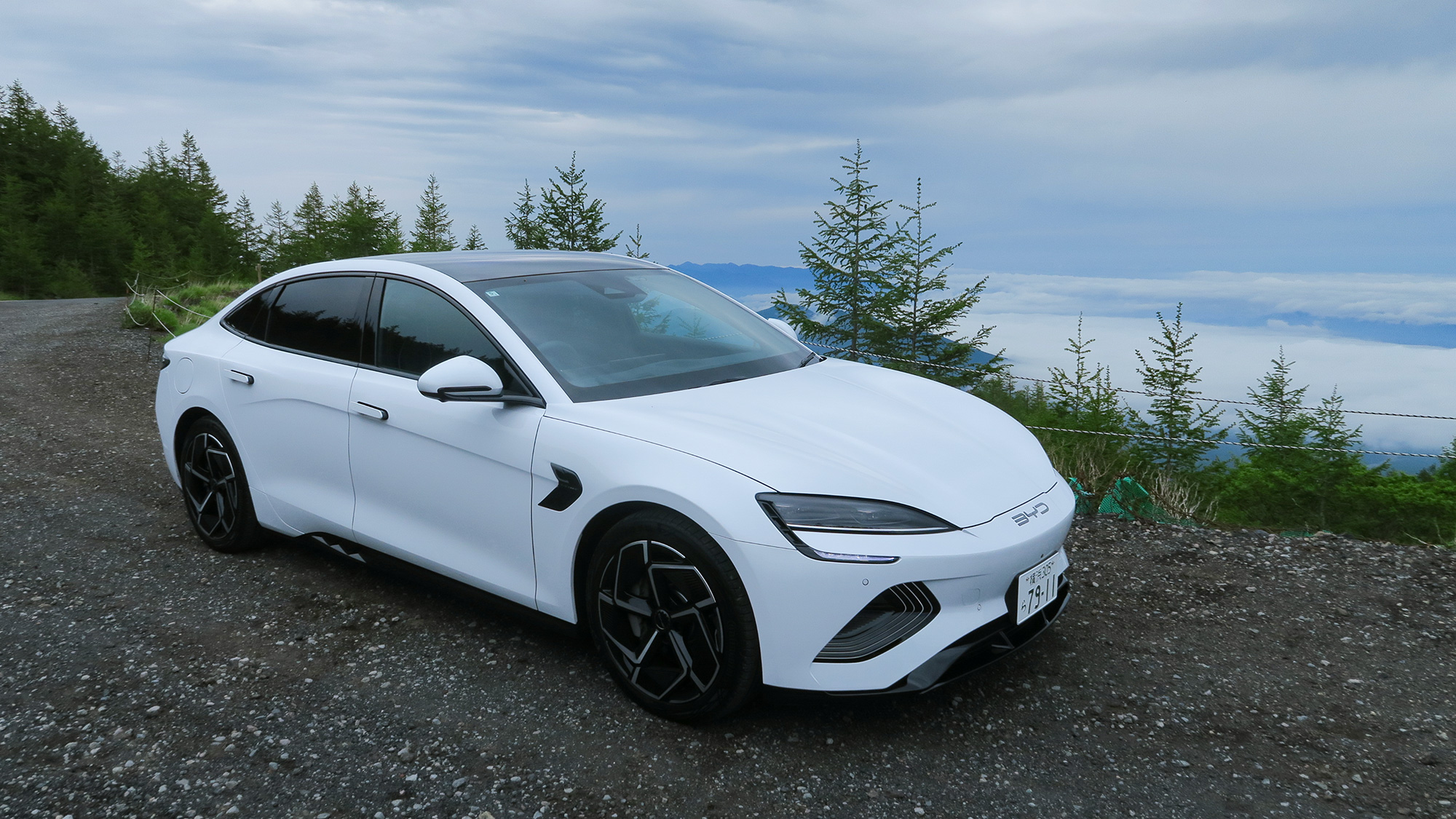

さて、電費や急速充電のことばかり話題にしてきましたが……。BYD SEAL、パワーも乗り心地も、世界でもトップレベルのハイパフォーマンスEVであることは間違いありません。富士山五合目に駆け上るワインディングの走りは、最高に気持ちよかった(下りの回生満喫を含め)です。
コックピットのフィーリングは、競合車種と見られるテスラ モデル3というよりは、エンジン車のフィーリングを適度に踏襲したポルシェタイカンに近い印象でした。

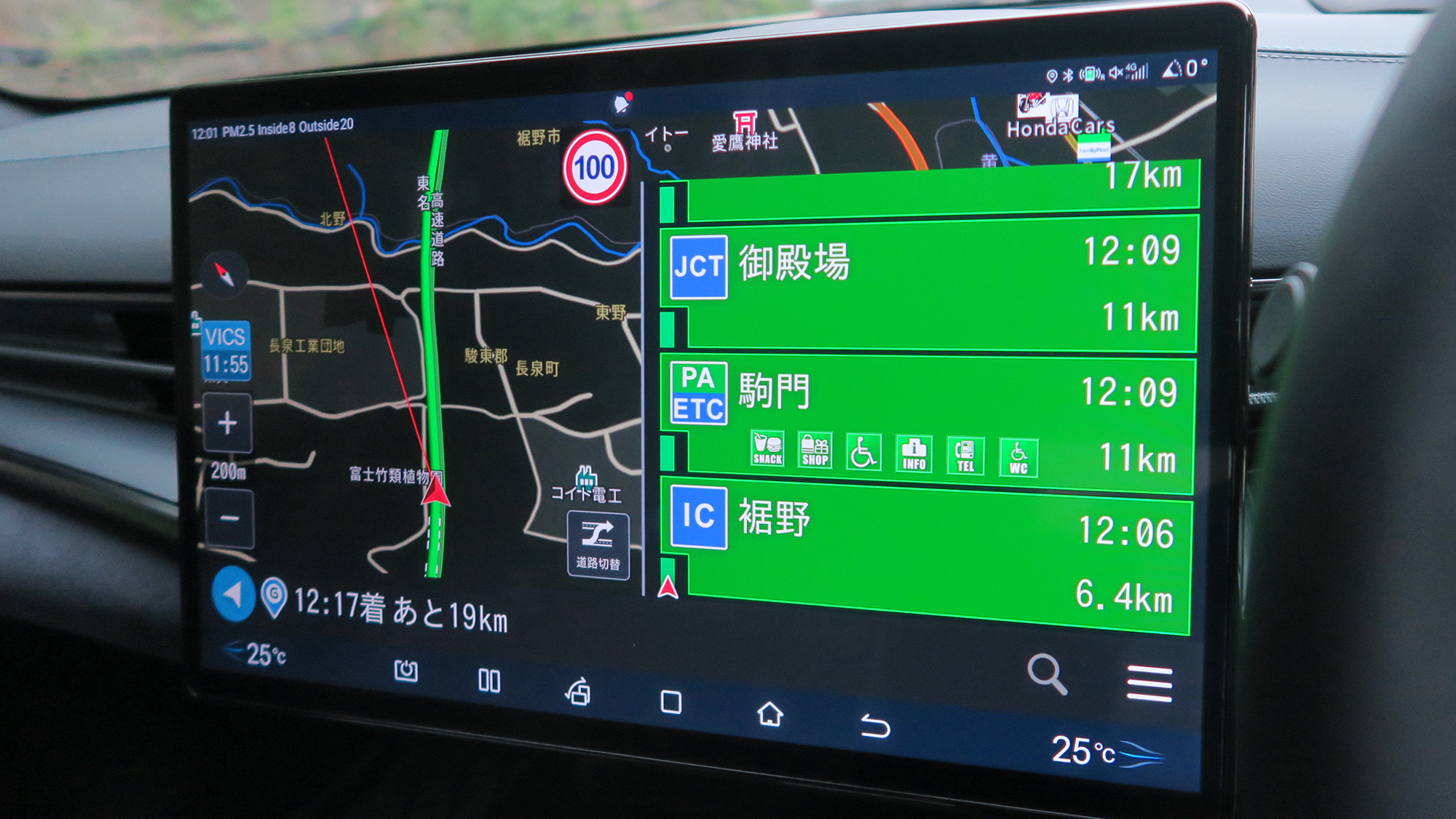

一方で、車載ナビが大画面のディスプレイとアンバランスでちょっと稚拙に感じたり、高速道路巡航でのレーンキープアシストの動きにちょっとギクシャクする場面があったりといったディテイルは、今後、さらなるアップデートを期待したいところではありました。
