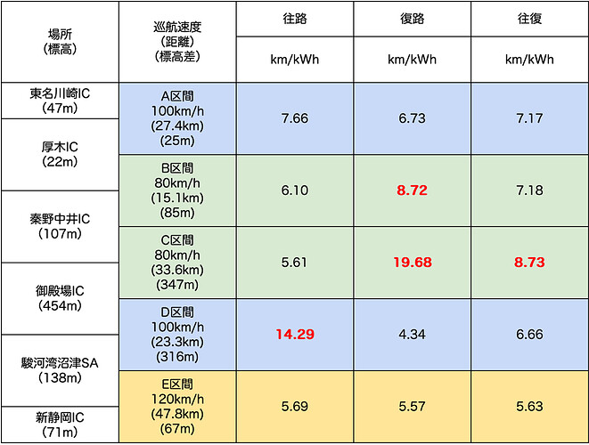

カタログスペックである一充電走行距離640kmを、バッテリー容量の82.56kWhで割った目標電費は7.75km/kWhになる。7月某日、計測日の外気温は最高36℃、電費検証に臨んだ深夜は27℃~29℃だった。

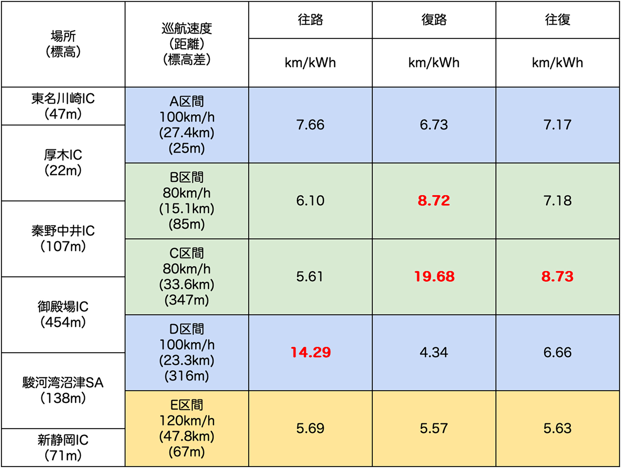

各区間の計測結果は下記表の通り。目標電費を上回った区間を赤太字にしている。
【今回の計測結果】
目標電費を超えたのは、往路のD区間、復路のBとC区間、往復のC区間の計4区間だった。往復では80km/hが7〜8km/kWh台、100km/hが6~7km/kWh台、120km/hが5km/kWh台になった。特筆すべきは347mの下り勾配であるC区間の復路が20km/kWhに迫りそうな値を記録したことだ(この区間の過去最高はBMW iX1の20.4km/kWh)。

| 各巡航速度
の電費 km/kWh | 航続可能距離
km | 一充電走行距離
との比率 |
| 80km/h | 8.18 | 675.3 | 106% |
| 100km/h | 6.92 | 571.7 | 89% |
| 120km/h | 5.63 | 464.9 | 73% |
| 総合 | 6.77 | 558.5 | 87% |
総合電費の6.77km/kWhで計算すると、満充電からの実質的な航続可能距離は約558kmになる。100km/h巡航では約571km。80km/h巡航であればカタログスペック(WLTC)の一充電走行距離を超える約675kmを走り切れる結果だ。

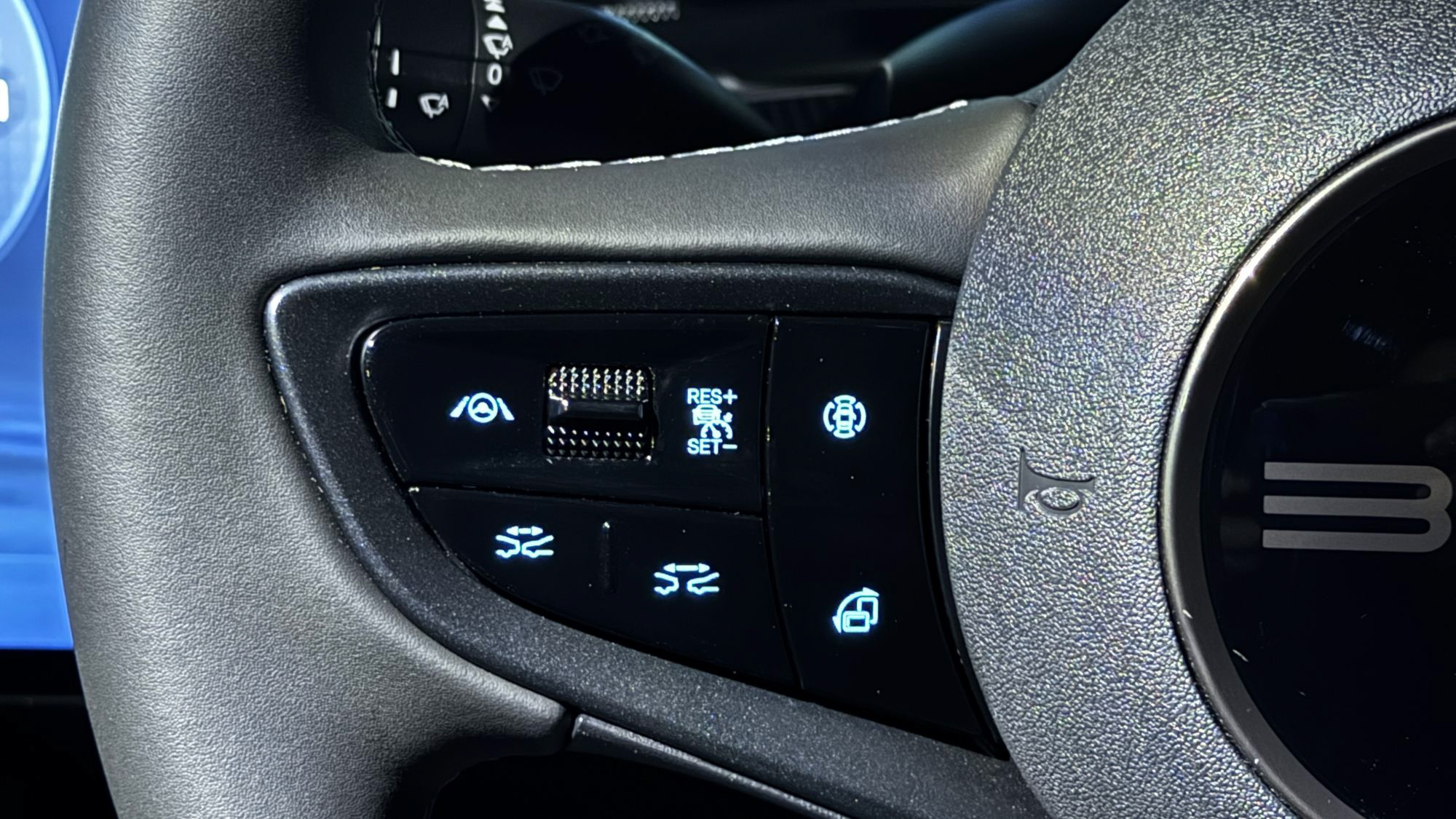

シールのACC設定は、ステアリングホイール左側のスポークにあるスイッチで行う。上下に動く速度調整スイッチの右隣のスイッチを押すとACCがスタンバイになる。その状態で速度調整スイッチを下に下げると、その時の速度でACC走行をスタートする。左隣のステアリングのマークが入ったスイッチを押すとLKA(レーンキープアシスト)のオン・オフを切り替えられる。速度調整のスイッチは上げると設定速度も上がり、下げると速度も下がる。1クリックで5km/hずつ、5の倍数の速度に変えられる。その下の左右のボタンで先行車との車間距離を4段階で設定できる。
ACCは停車時にかっくんブレーキで停まる(この点はどのメーカーも早くテスラに追いついて欲しい)ことが少し気になる。そしてACC巡航中に大きな段差やうねりで後輪の荷重が抜けかける場面で、後輪が一瞬加速してしまい、着地するとわずかに車体を加速させるという現象が数回あった。つまり一定速度の巡航を阻害する挙動になってしまう。
LKAはカーブに差し掛かっても操舵せずに、いよいよ車線を超えるというタイミングで、車線を超えないようにアシストを入れてくる「最後の砦」的な制御だった。しかし曲がりのきつい場面では車線を超えてしまうこともあった。ゆえに鮎沢PA手前の300Rカーブは曲がりきれなかった。同じBYDでも『ATTO 3』は300Rを曲がり切れた(関連記事)など、LKAの性能に差がある印象だ。
また、車線変更中にウインカーの自動点滅(3回)が終わると、車が車線変更先の車線に誤って入って行っていると判断して、もとの車線に戻そうとアシストが入ってしまう。それに対してドライバーが車線変更完了までウインカーを出し続けると、そのアシストは入らない。車線をカメラで見ているのだろうから、車線変更完了まで車側でウインカーを出し続けてくれると、もっとリラックスしたドライブが可能になると感じた。
アシスト自体もそこそこ急激に「ぐんっ」と戻される。このあたりはメーカーの安全に対する考え方が反映された制御だと思うが、個人的にはもう少しマイルドなアシストでもいいのではないかと思う。さらに言えば、カーブに合わせた操舵がもっと全域で行われていれば、この強いアシストに至ることも少なくなるだろう。

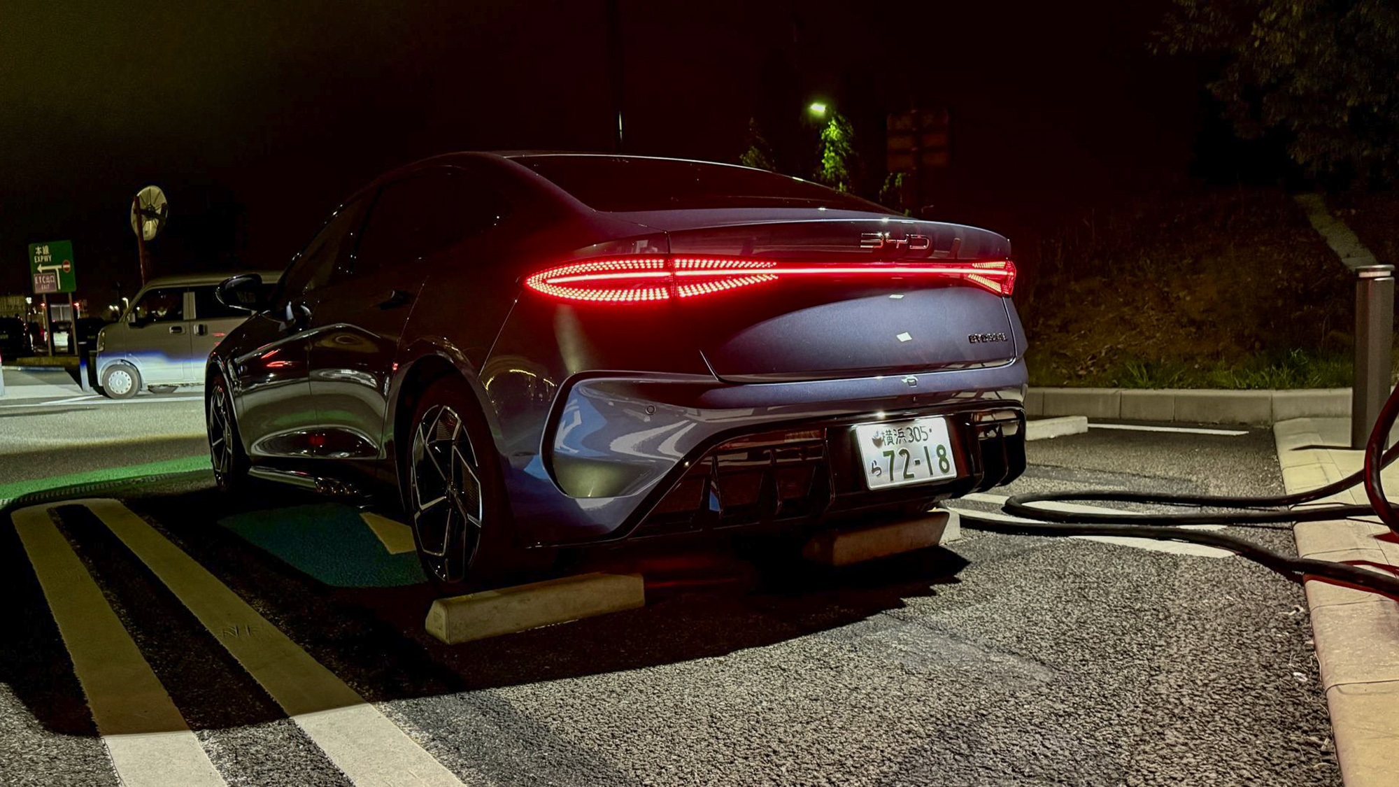

30分で46kWhを充電

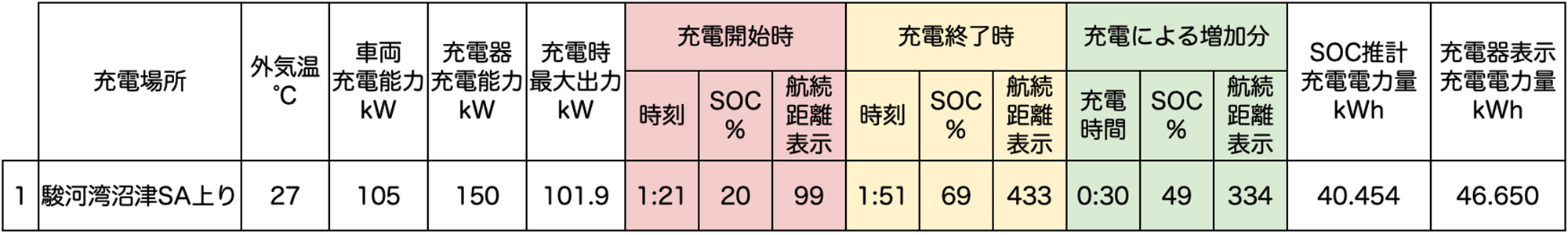

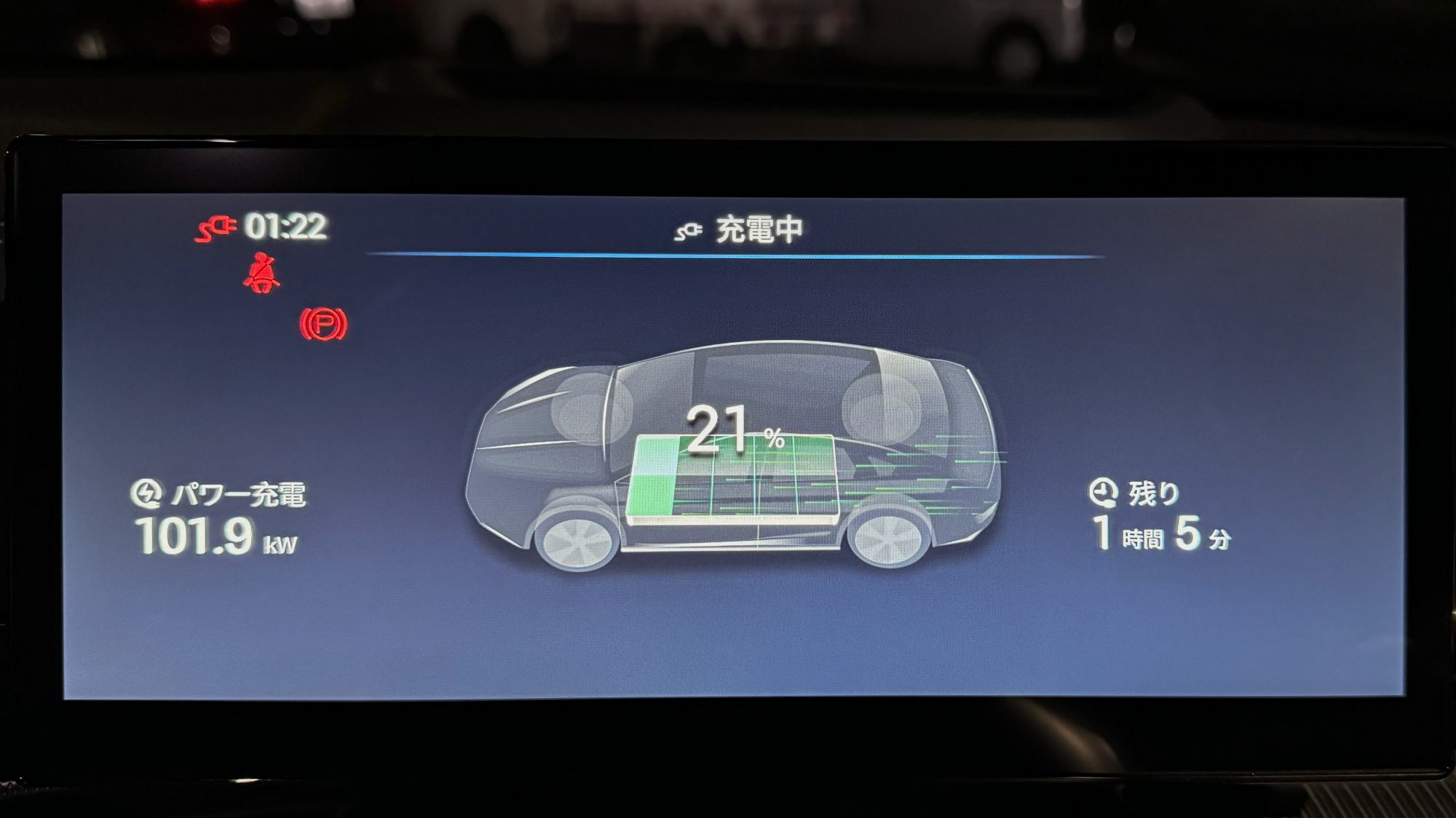

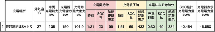

駿河湾沼津SA上りで行った急速充電は、SOC 20%から開始。出力はすぐに車両の充電性能の最高値に近い101.9kWに達した。約4分後にドライバーディスプレイに「耳寄りなヒント:バッテリーのスマート熱対策システムが稼働中です」の表示が出るが、出力は101.5kWと高いまま、かつ冷却ファンが回り車内外の騒音レベルが上がることもなかった。
充電結果
充電開始から約15分後にようやく出力が100kWを切って99.8kWに、この時点でSOCは47%。その後は徐々に出力が下がるが、それでも76.8kWだった。最終的に30分間の充電で46.65kWhをチャージできた。
「30分で46kWh」は、EQSセダンの49kWh、EQE SUVの47kWhに次ぐ相当な好記録で、航続距離表示は334kmも増えた。検証結果の総合電費である6.77km/kWhでは約315km分、80km/h巡航の8.18km/kWhであれば約381km分を補給できたことになる。
