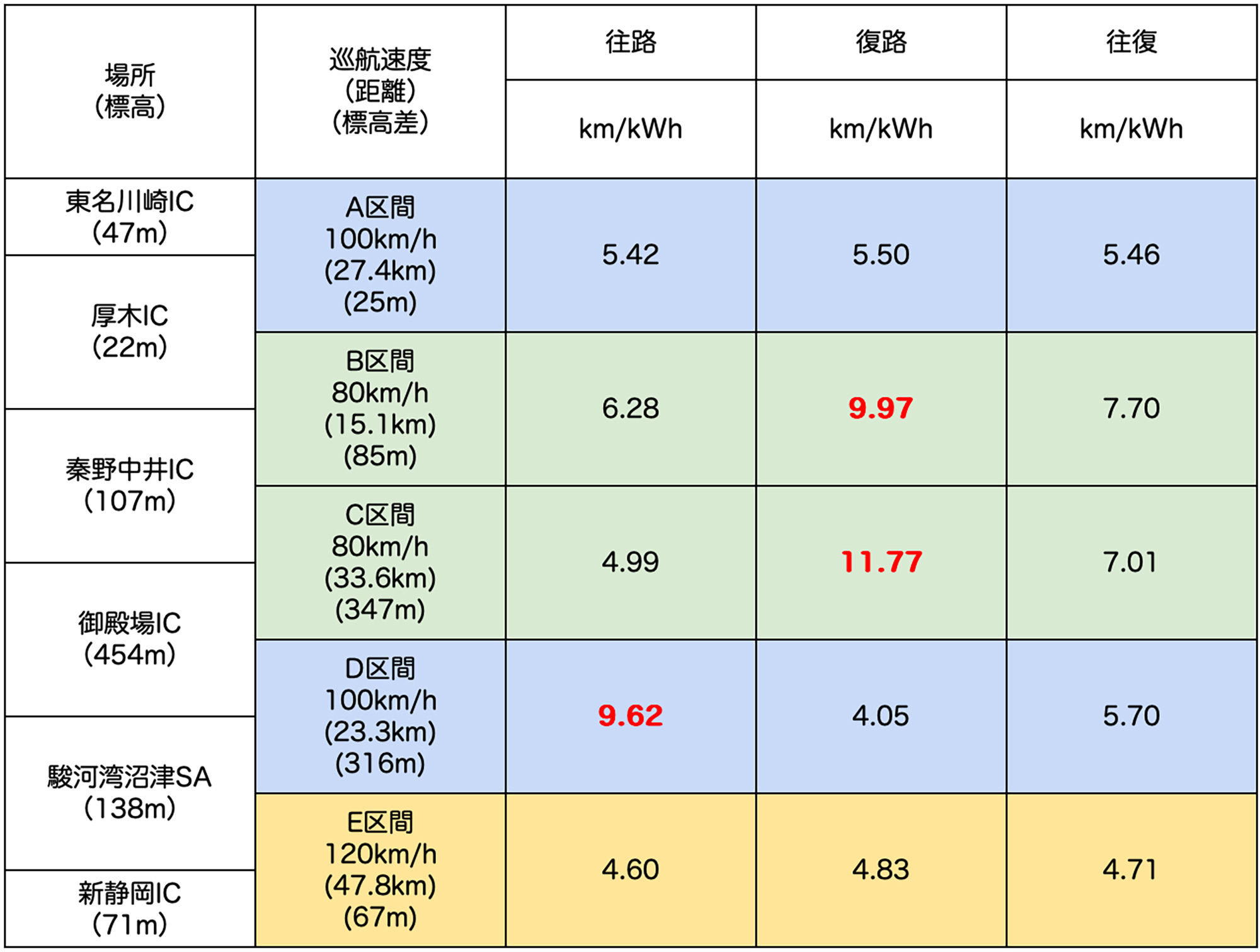

一充電走行距離(WLTC)の470kmをバッテリー容量の58.56kWhで割った電費(目標電費)は8.03km/kWhになる。検証で記録した電費がこの数値を上回れば、一充電走行距離を実現できる。計測日の外気温は、日中は26℃まで上がったが、深夜の検証時は9℃から17℃だった。

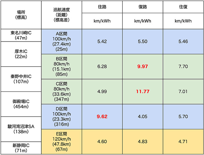

各区間の計測結果は下記表の通り。目標電費を上回った区間を赤太字にしている。
【今回の計測結果】
目標電費を超えたのはD区間の往路、BとC区間の復路の3区間だった。往復では80km/hが7km/kWh台、100km/hが5km/kWh台、120km/hが4km/kWh台と高速化に従い、段階的に電費は悪くなる。80km/hから100km/hは6km/kWh台を飛ばして悪化しているので、落ち込み具合が大きい。
総合電費で5.66km/kWhとまずまずの好結果

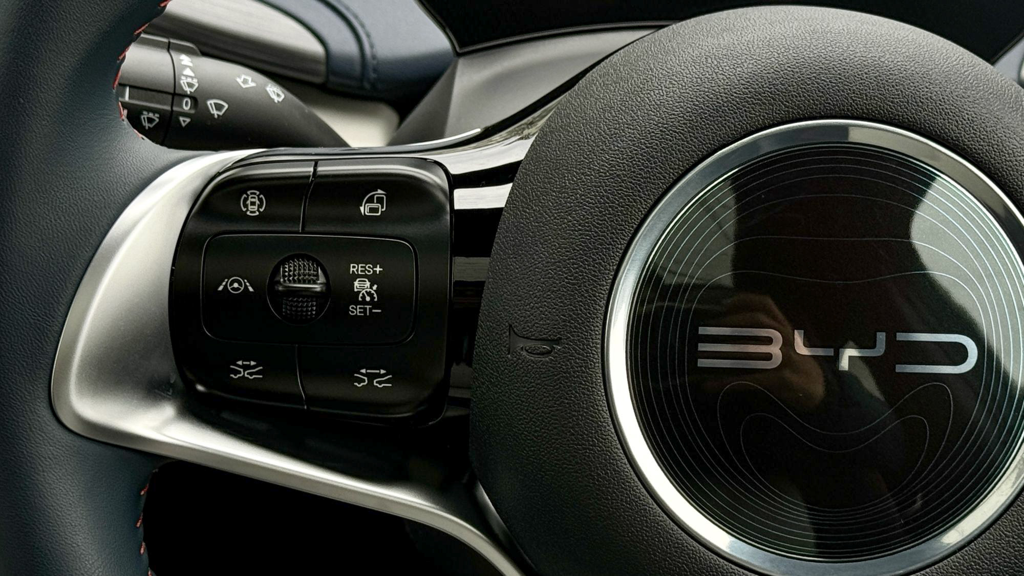

ACCの設定方法
ATTO 3のACCの設定は、ステアリングホイール左側のスポークにあるボタンで行う。中央の速度調整スイッチの右隣のボタンを押すとACCがスタンバイになる。その状態で速度調整スイッチを下に下げると、その時の速度でACC走行をスタートする。左隣のステアリングのマークが入ったボタンを押すとLKAのオン・オフを切り替えられる。速度調整のスイッチは上げると設定速度も上がり、下げると速度も下がる。1クリックで5km/hずつ、5の倍数の速度に変えられる。その下の左右のボタンで先行車との車間距離を4段階で設定できる。
スピードメーター表示とGPSによる実速度の差は、どの速度でも3km/hだった。実速度を100km/hにしたい場合は、メーター速度を103km/hに合わせる。

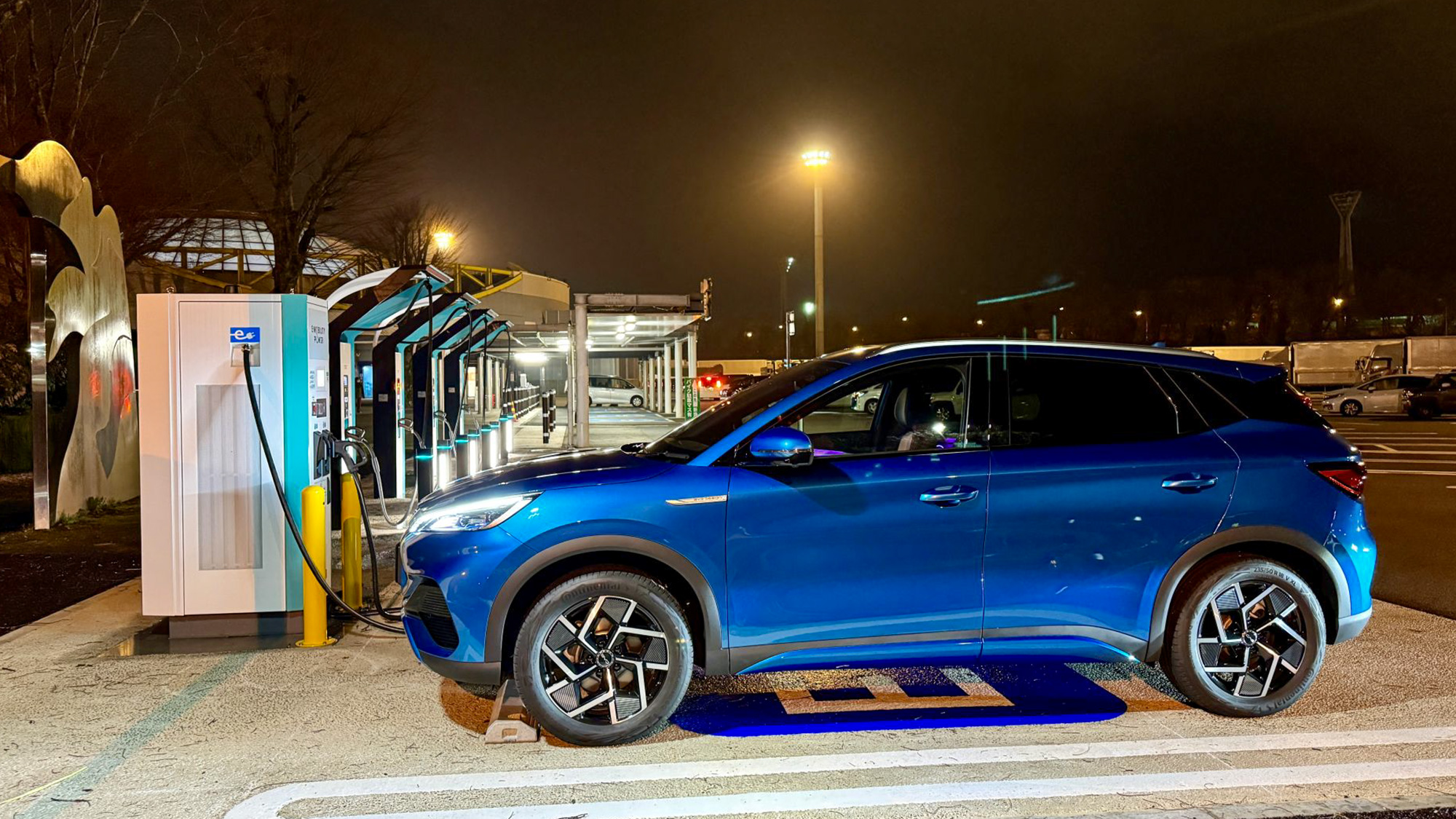

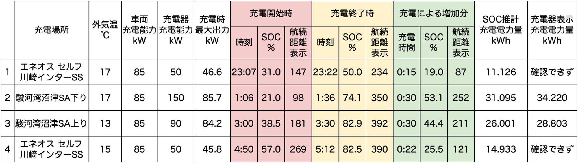

急速充電性能は最大85kWに対応
バッテリーの急速充電は4回行なった。結果としては「85kWの急速充電に対応」というアナウンス通りの充電性能を発揮してくれた。そしてバッテリー温度や充電出力がリアルタイムでわかるスマートフォンアプリ「Car Scanner」を使用して充電経過を観察していると、37度と44度のバッテリー温度が「基準」になっていることが分かった。
充電結果

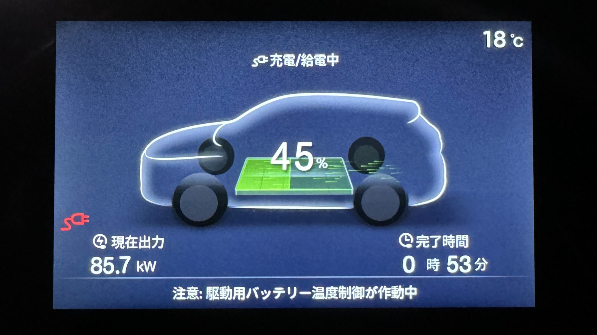

1回目は電費検証の前に念のために50kW器で行い、15分で19%、87km分をチャージして東名に向かった。2回目は駿河湾沼津SA下りの150kW器で行なった。開始時のバッテリー温度は25度、出力は83.3kWとほぼ車両側の最高性能だった。
そして9分後にバッテリー温度の最初の基準である37度に達した時、ドライバーディスプレイに「注意:駆動用バッテリー温度制御が作動中」が表示される。この時の出力は85.4kWとわずかに車両側の性能を超えた値だった。さらに6分後、バッテリー温度が44度に達すると出力にも制御が入り49.6kWに。その3分後にバッテリー温度が45度になると出力は45kWになり、そのまま30分間の充電終了を迎えた。
この2回目の充電は結果として53.1%、252km分をチャージできたが、出力制御が入る最初の15分で35%、165km、後半の15分は18.1%、87kmの充電とそのパフォーマンスは半分に落ちてしまった。

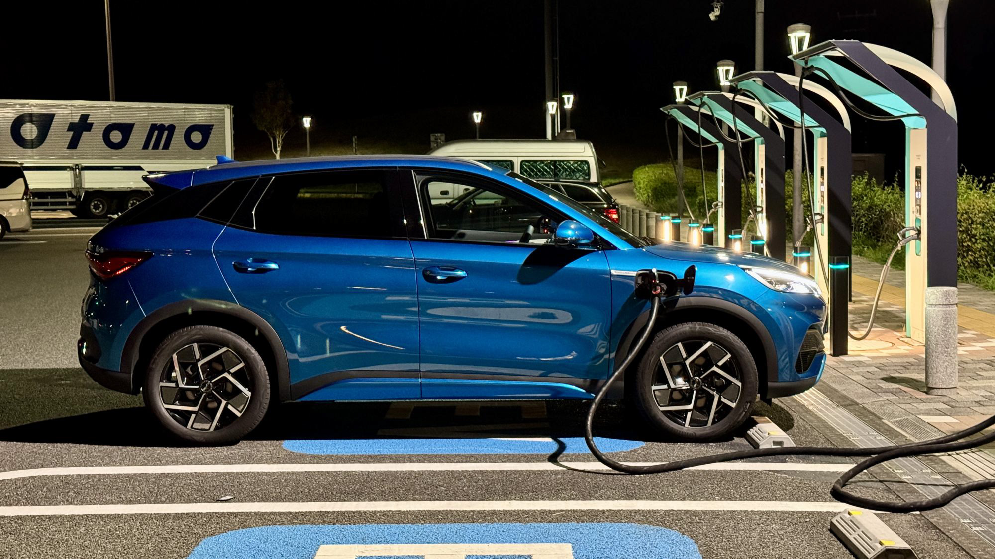

3回目は駿河湾沼津SA上りの90kW器で行なった。充電開始時のバッテリー温度は33度、出力は車両側、充電器側ともにほぼ最高値の83.7kWだった。そして4分後、突然充電が中止された。仕方ないので、再度充電を始めてみると、バッテリー温度は37度で「バッテリー温度制御」の表示が出て、出力は54.7kWだった。
充電中止になった理由は不明である。使用したニチコン製マルチプラグ器にはブーストモードなど状況に応じた出力制御機能が付加されており、車種によって相性問題などの不具合が確認されているが、e-Mobility Powerのウェブサイトで確認したところ、とくに問題は報告されていないようだ。再接続で再開できたので事実上問題はないものの、より安心して利用できる急速充電インフラになることを望みたい。
その後は出力53kWほどをキープしつつ、バッテリー温度は終盤に最高44度まで上がった。再度充電を開始してから26分の時点で充電を終わらせて、合計30分で44.4%、211km分をチャージしたが、早々に出力制御が入ったため、2回目よりは数字は伸びなかった。なお、オーナーはBYDアプリで車両から離れていても充電状況(出力と充電完了までの目安時間)を確認できる。万が一充電が中止されたらプッシュ通知でお知らせもしてくれるので、安心して食事や買い物を楽しめる。
4回目は1回目と同じ50kW器で22分間充電した。開始時のバッテリー温度は32度、出力は44.7kW。12分後に「バッテリー温度制御」が入るが、出力は45.8kWでほぼ変わらず。その7分後にSOCが80%を超えるが出力は45.7kWをキープしたまま、その3分後にも出力の低下が見られなかったため、SOC 82.5%で充電を停止した、バッテリー温度は39度だった。
この4回の充電で分かったことは3点。BYDが謳っている急速充電性能85kWは、きちんと実現できる数値であること。2点目はドライバーディスプレイの「バッテリー温度制御」表示を目安としつつ、その後の出力制御が入った時点の航続距離で問題がなければ充電をやめた方が効率の良い充電になること。まだ充電が必要な場合も、走行中に温度が下がる可能性があるため次の充電スポットに向かうのもいいかもしれない。3点目はATTO 3が充電出力を下げるバッテリー温度が44度であること。EX30は38度だったので、6度高い。もしかするとこの6度の違いが真夏の充電速度に差をもたらすかもしれない。

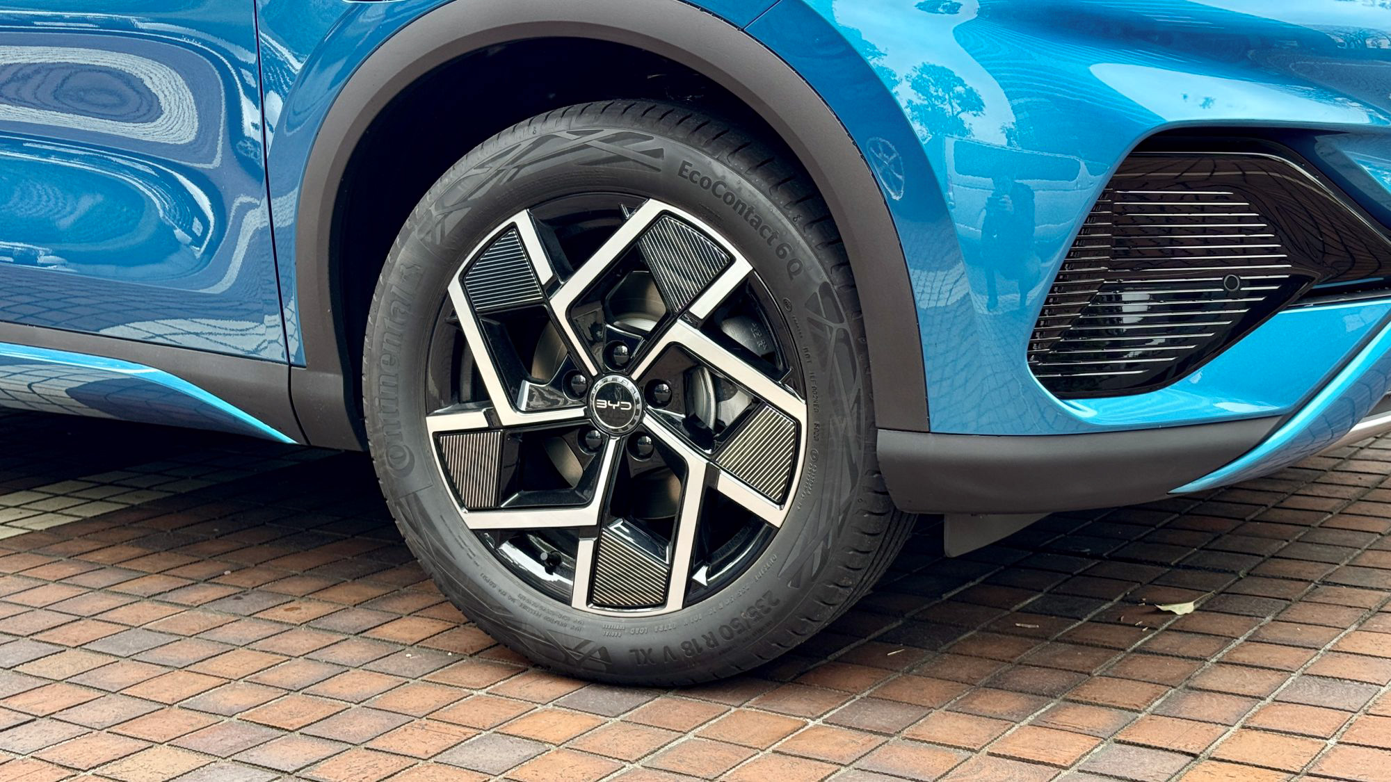

タイヤは235mm幅の18インチのみ
ATTO 3のタイヤとホイールの組み合わせは235/50R18のみだ。
【装着タイヤ】
メーカー/Continental
ブランド(商品名)/EcoContact 6 Q
サイズ空気圧製造週年
左側右側
フロント235/50R1825045234523
リヤ235/50R1825045234523
※製造週年は「4523」の場合、2023年の45週目に製造されたことを意味する。
