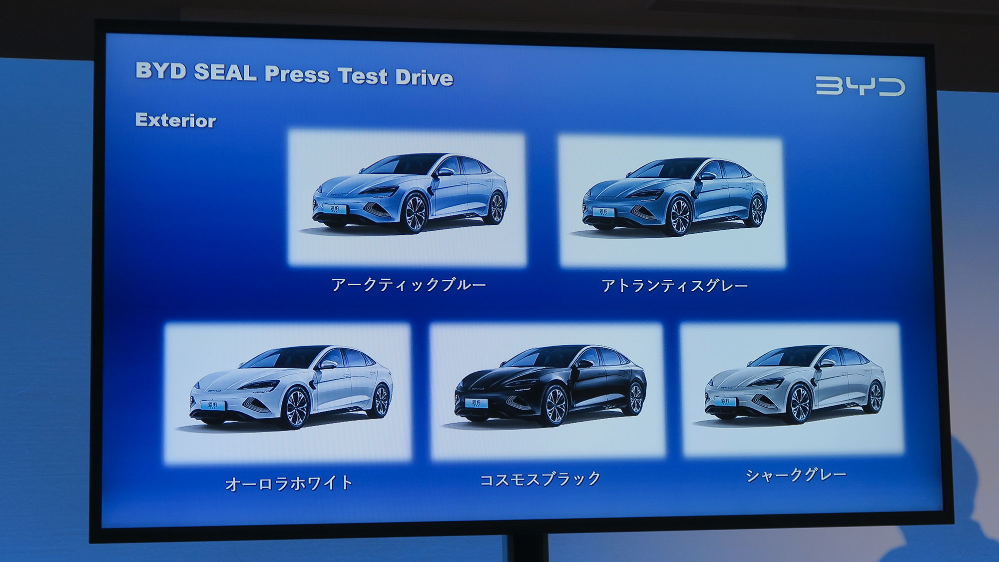

今までに日本発売されたEVモデル同様に、先進運転支援機能や快適機能はほぼフル装備のワンプライス設定がBAJ車種の特長にもなっています。SEALでは2グレード両方に「アークティックブルー」「アトランティスグレー」「オーロラホワイト」「コスモブラック」「シャークグレー」と5色のボディカラーが用意されます。どのメーカーのどの車種にしろ、ボディカラーによるオプション価格が必要となるものですが、今回はどの色でも追加料金はなく、まさにポッキリ価格になっています。ちなみに、DOLPHINで話題になった「幼児置き去り検知システム」はSEALでも標準装備されます。

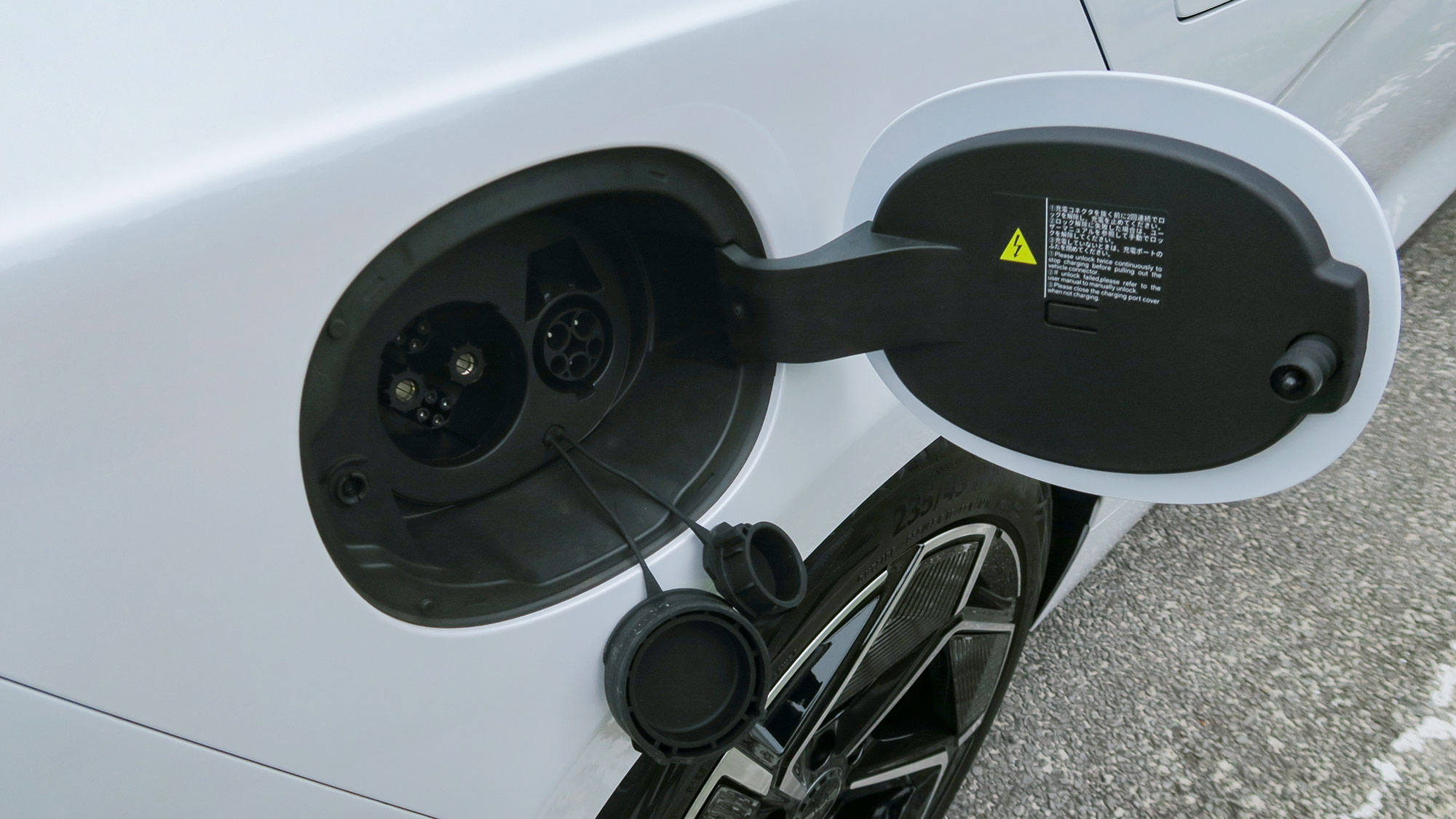

充電性能は普通充電(AC)が最大6kW、急速充電(DC/チャデモ規格)が最大105kW。車両のシステム電圧が高いので、急速充電器からの400Vを550Vに昇圧して充電しており、SOC80%を超える程度までは高出力での充電が継続する特長があるとのことでした。同じようにチャデモ規格では昇圧充電しているヒョンデ IONIQ 5 に負けない充電性能を発揮してくれそうで、実際に試してみるのが楽しみです。
