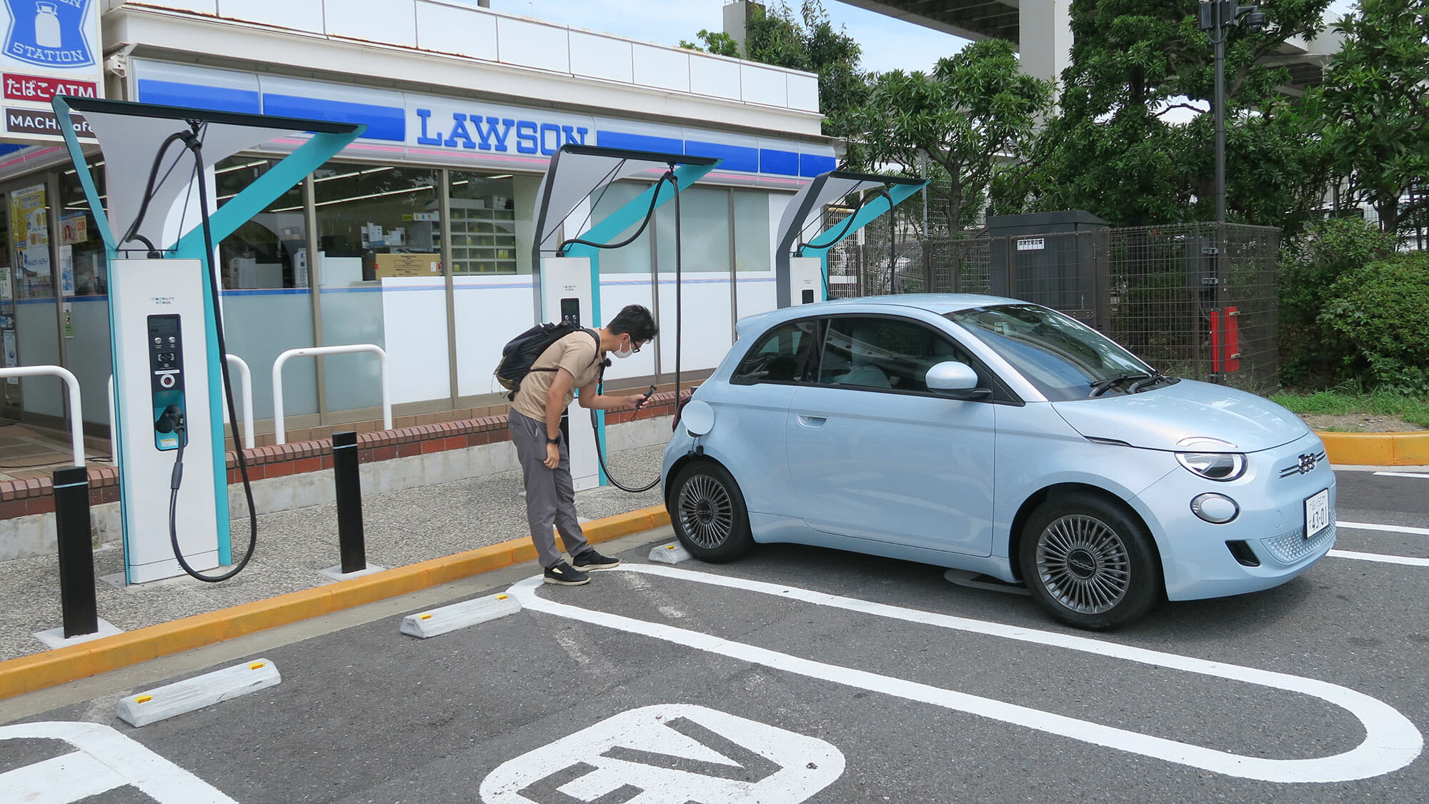

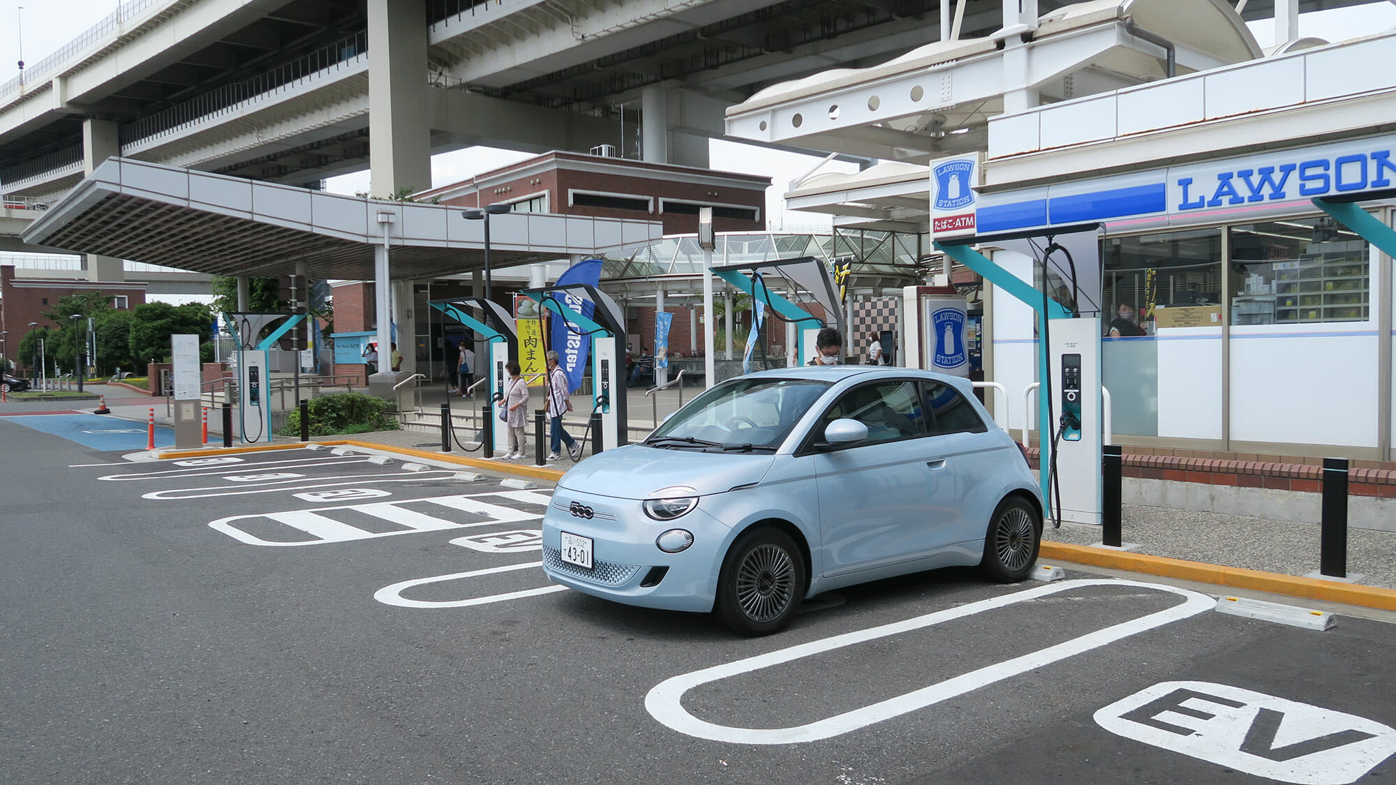

ダイナミックコントロールというのは、複数口の急速充電器において、複数台の充電車両が接続した際、状況によって充電出力を充電器側が途中で変える機能のこと。大黒PAの6口器でも対応できない車種の存在が、e-Mobility Power(eMP)のリリースでも報告されています。
とはいえ、eMPではこの新型6口器を全国各地の高速道路主要SAPAへ拡充することを計画しています。また、新電元の2本出し90kW器などもダイナミックコントロールを採用しています。車両側がダイナミックコントロール非対応の場合、そもそも充電できない症状のほか、充電器側の電源ユニット構成により、大黒PAに設置された新型6口器では20kW以下、新電元の2本出し90kW器ではおおむね56~57kW程度の出力が上限出力となってしまう状況に陥ります。
500eの急速充電アダプターは、現在のところ「大黒PAの新型6口器でも充電はできるが、出力は未確認」であることがわかりました。また「30分間の充電電力量は10kWhに届かなかった」という証言もあり、おそらくダイナミックコントロール非対応のケースである最大20kW以下でしか充電できないと思われます。

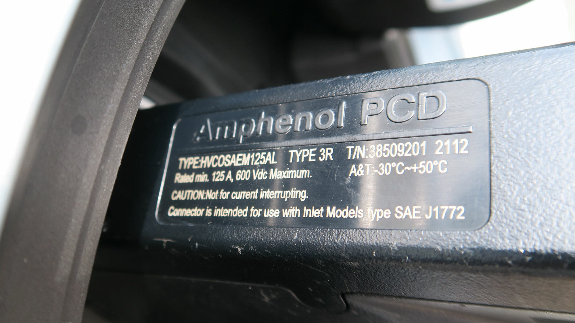

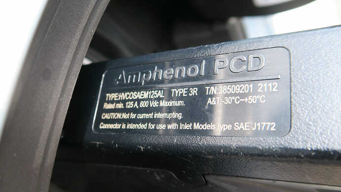

●アダプターの最大電流は125A。つまり最大出力は44kW程度。
次に、欧州仕様と同様に最大85kWの急速充電に対応しているかどうかです。500eのバッテリー容量は42kWhです。85kW出力で充電可能であれば、単純計算で、0%からでも30分で満充電。もちろん、バッテリー保護のための出力調整はありますが、ちょっとしたトイレ休憩のついでに充電するだけで、スムーズなロングドライブを楽しめる性能と評することができます。
500eスペックのバッテリー総電圧は352Vなので、日本に設置されている90kW器で標準的な最大電流の200A流れるとすると、出力は352V×200A=70.4kWになります。日産リーフの40kWhモデルの急速充電最大出力は50kW、62kWhのe+は70kW程度ですから、500eはリーフベースモデルに近いバッテリー容量で、e+並みのスピードで急速充電できる、ということになります。
でも、今回関係者への取材で判明したのが、このアダプターのスペックは、電流値が「最大125A」ということでした。つまり、352V×125A=約44kWが、仕様としての出力値になります。充電が進んでSOCが増えると電圧はもっと高くなるでしょうが、その分、バッテリー保護のために電流値が制御されるため、この約44kWが実質的に日本仕様500eの、アダプターを介した急速充電最大出力といっていいかと思います。
EVsmartブログでは、4月の試乗会でステランティスジャパンの担当者に確認して、「欧州仕様と同じ最大85kW対応」、そして「大黒PAのダイナミックコントロールでの充電も大丈夫」とお伝えしていました、が……。ごめんなさい。間違ってました。お詫びして訂正いたします。

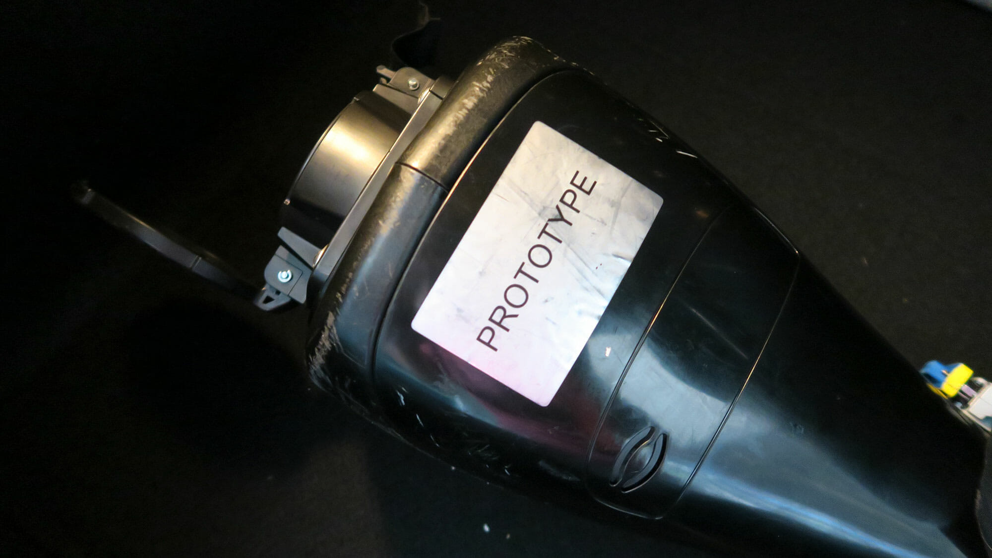

別の関係者の話から「急速充電器の一部機種との不具合があり対応を進めている」ところであることもわかりました。また、「形状やサイズなど、現状で判明している課題の改善をデベロッパーにリクエストしているところ」でもあるようです。
先日、近所のディーラーで聞いた話によると、現状、試作品のアダプターは「コードレス掃除機か!」と思うほどデカくて重い、そうです。なんとか、形状やサイズ、そしてダイナミックコントロール対応の課題は解決して欲しいですね。

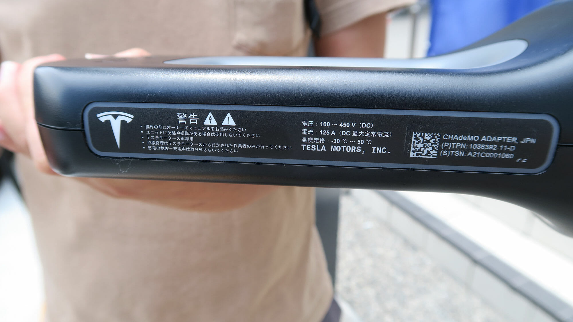

先週末に納車も終わり、リース契約も終わっているのでCEV補助金の減額の件は影響が出ないと信じております。チャデモアダプターの件は「形状やサイズなど、現状で判明している課題の改善をデベロッパーにリクエストしているところ」というお話ではまだまだ時間がかかりそうですね。あと、急速充電は85kWに対応しているというお話でしたのでチャデモアダプターにより、テスラと同様に制限がかかってしまうのも少し残念な気がします。早期にチャデモアダプターが配布されるといのですが。
テスラ充電器にJ1772アダプター付けて充電出来た(充電スピードけっこう早い)。って言ってる方がいますね。
