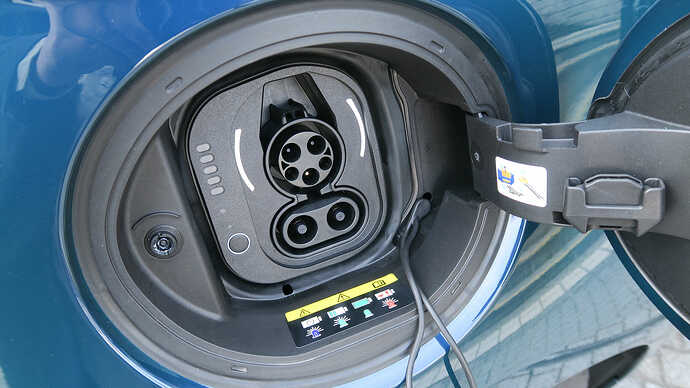

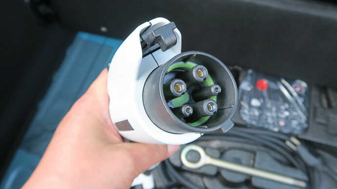

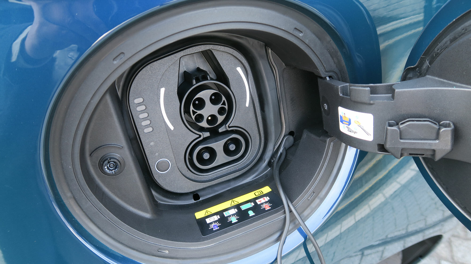

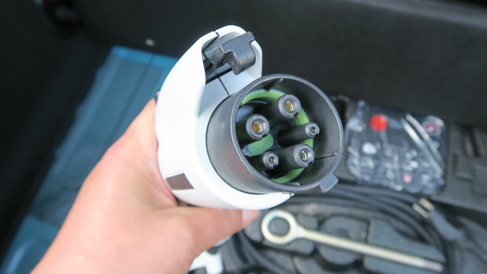

標準装備されるアダプターは、北米や欧州で採用されているコンボ規格の給電口で、日本国内に普及しているCHAdeMO(チャデモ)規格の急速充電器を使えるように変換するものです。日本仕様の500eには、北米規格であるCCS1の給電口が採用されています。
同じコンボであっても、交流の普通充電を行う際に使用する上部コネクターの形状が、北米のCCS1は「5ピン(日本提唱の Type1)」で、欧州のCCS2では「7ピン(ドイツ提唱の Type2)」となっています。日本国内には5ピンのType1コネクターによる普通充電設備がすでに普及しているので、今回、日本向けの500eの給電口には、CCS1の給電口を採用。CHAdeMO規格の急速充電器を使用するためのアダプターを開発した、ということです。
車両のデザイン優先でアダプターを採用
日本ではCHAdeMO規格の急速充電器が普及しているのですから、車両にもCHAdeMO規格の充電口があればアダプターなんて必要ありません。なぜ、アダプターを採用したのか。その理由は、車両のデザインや、コンパクトな車体の中で配線を増やすデメリットを避けるため、ということでした。
CHAdeMO規格では、急速充電と普通充電の充電口を別々に設ける必要があります。先行して導入されているインポートEVでは、急速充電口と普通充電口がボディの左右に分かれていることも多いように、2つの充電口を付けるのは少々面倒な対応になります。まして、車体がコンパクトで、デザイン自体がクルマとして大きな魅力である500eにとって、欧州向けに1カ所の充電口で設計されたデザインや構造を変えるのは大きなリスクともなります。
そこで、せめて普通充電は日本に普及しているタイプ1のプラグがそのまま使えるように、CCS1の給電口に付け替える(欧州仕様は当然CCS2)のが、フィアット、500ブランドの許容範囲としてぎりぎりだった、と理解できます。

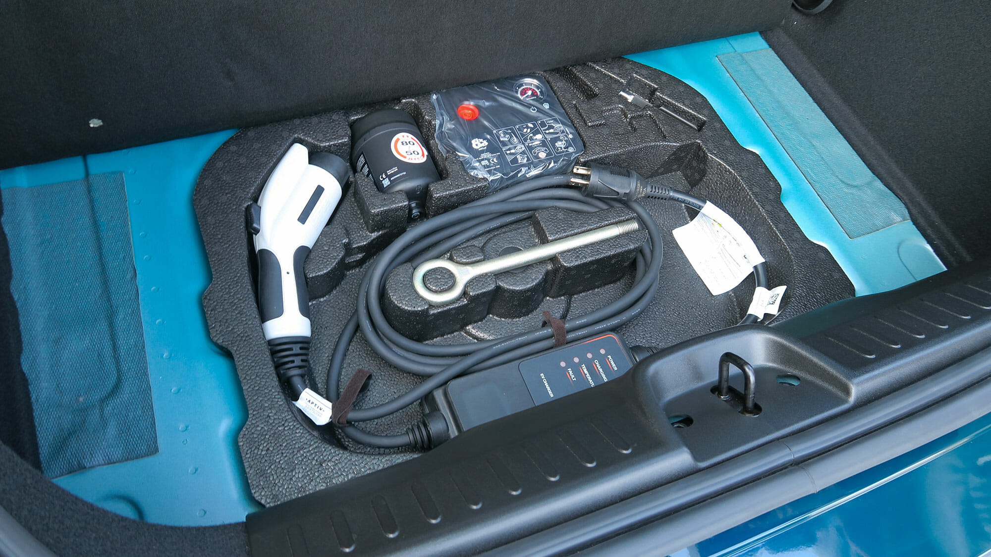

CHAdeMO用のアダプターといえば、テスラが思い浮かびます。ただし、専用のスーパーチャージャーでは最大250kWという超高出力で充電可能なテスラ車も、アダプターでは最大50kWに制限されています。
500eのアダプターは大丈夫? と質問すると、カタログスペック通り、最大85kWに見合った出力で急速充電できることは確認済みということでした。
搭載するバッテリーの総電圧が352Vなので、最大200Aの90kW器での実際の最大出力は「352V×200A」で、おおむね70kW程度(42kWhの電池には十二分でしょう)になるのではないかと思います。
