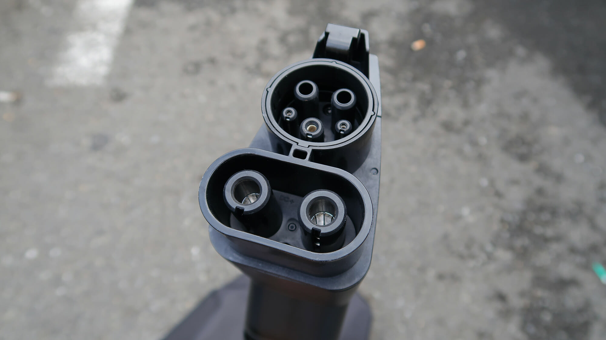

でも、大きな問題がひとつありました。急速充電に対応していなかったことです。『500e』は、充電口が北米仕様のCCS1という規格のまま日本に入ってきたため、そのままでは日本標準のCHAdeMO(チャデモ)規格の急速充電器では使えないのです。

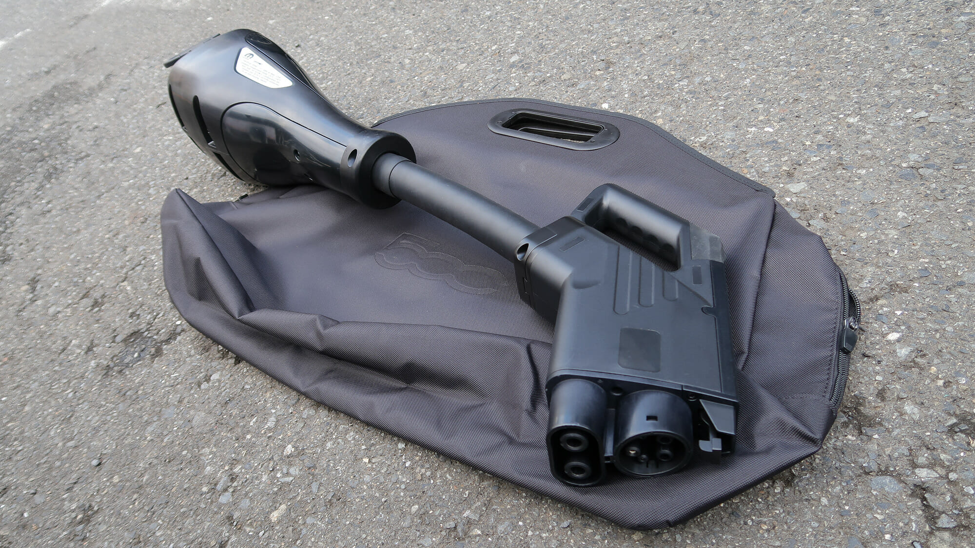

アダプターはコードレス掃除機並の大きさ

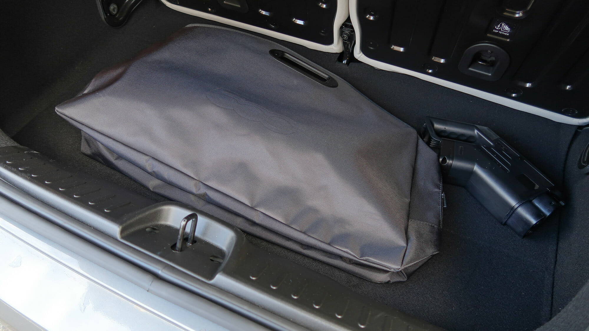

4月某日、ステランティス・ジャパンに『500e』を拝借に行き、その場でトランクルームに鎮座した変換アダプターを見せてもらいました。
一目見て、筆者はひと言、「やっぱり掃除機みたいですね」と言ってしまいました。そうなんです。とにかく、大きいのです。
実はEVsmartブログでは以前、プロトタイプのアダプターを使ったことがあったのですが、今回のアダプターもデザインは1年前と同じものでした。大きさといい、形といい、よく見るコードレス掃除機という形容がぴったりきます。
(編集部注/要確認ですが、以前試したプロトタイプより、数センチ程度短くなっているかも知れません)
でも今回は、プロトタイプと違って、ちょっとスマートなケースに入っていました。あまりに大きいので少しはみ出してしまうのですが、掃除機がそのままトランクに入っているよりはいい感じです。

所定の駐車スペースに車を止めて、トランクルームからアダプターを「引っ張り」出します。大きいし、決して軽くはないのでそんな表現になってしまいます。重量は測定していませんが、コネクターに差し込む時などは両手で持つ必要があるくらいの重さです。女性だと少し大変かもしれません。
ところで、試行錯誤の末にわかった、比較的ラクな接続の手順はこんな感じです。

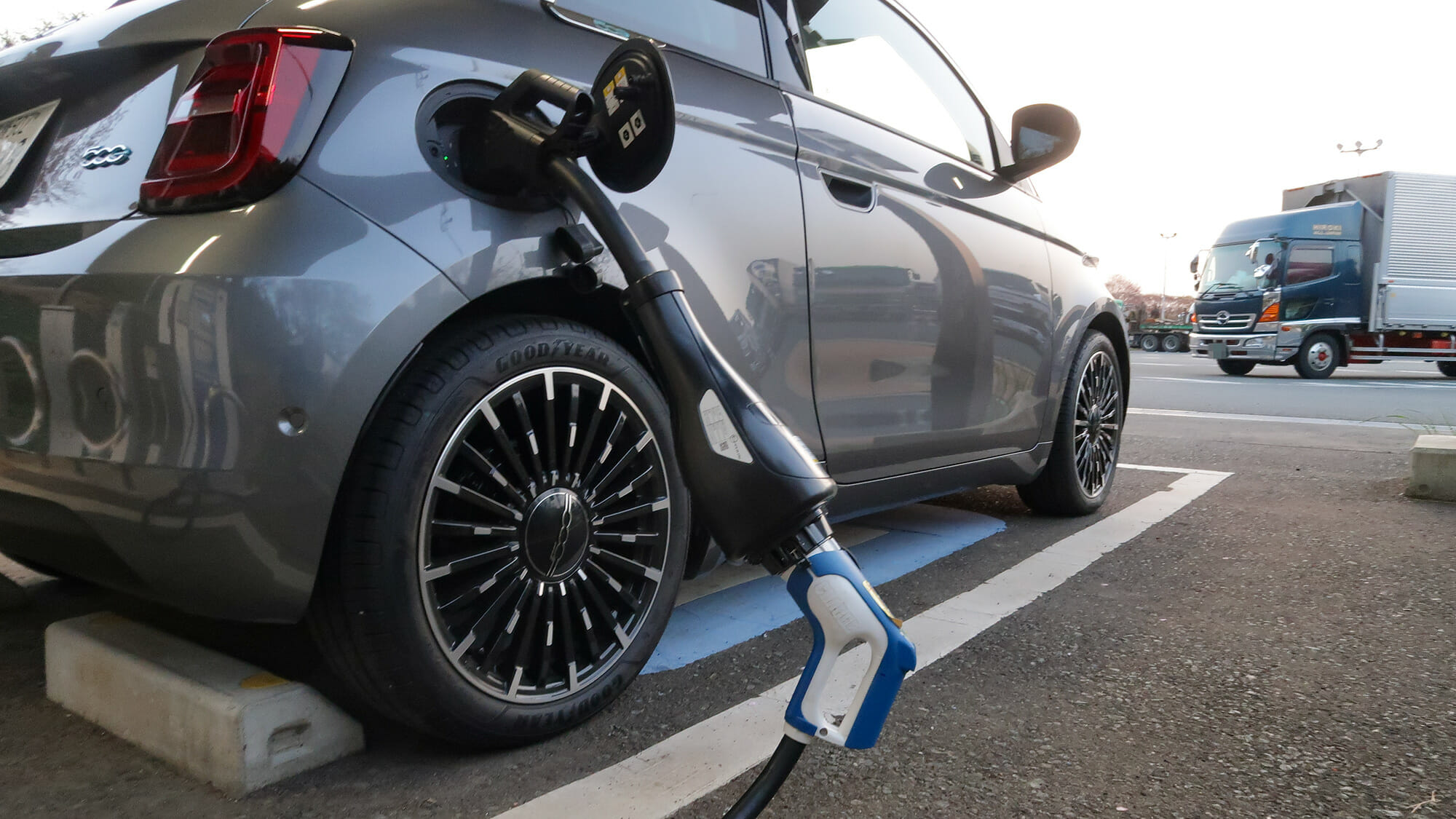

まず最初にアダプターを車の充電口に差し込んでおきます。そうすると、充電口からブラーンとぶら下がる感じになって、なんとなくコネクターとケーブルの接続部の耐久性が気になるのですが、見て見ぬふりをします。先に急速充電器のコネクターをアダプターに差し込もうとすると、両方とも巨大だし重たいしで筆者には無理だったので、この方法が一番です。
次に、急速充電器のコネクターを、アダプターに差し込みます。この時、アダプター側の差込口の向きは、一般的なEVに備わっている充電口の上下方向と同じになるので、差し込みやすいです。急速充電器のコネクターの取っ手を普通に持てば、向きの判別を気にすることなく差し込むことができます。
両者を接続すると、急速充電器のコネクターが地面にぎりぎり接触しないくらいまで垂れ下がります。ケーブルでコネクター部を支えているような感じです。雨が降っていたらちょっとたいへんかもなあと思いました。
でもこの作業、何度も繰り返していたら、それほど気にならなくなってきました。アダプターも軽くはないのですが、取っ手は意外に持ちやすいし、車側に差し込む時も少し体重をかけるコツをつかむと、わりとすんなり入ります。
急速充電器のコネクターをアダプターに接続するのも、慣れとコツで苦にならなくなりました。2日で10回ほどこの作業をしていたら、まあいっか、と思うようになってきたのでした。まあこれは個人の感想ですし、アダプターがないのならそれにこしたことはありません。

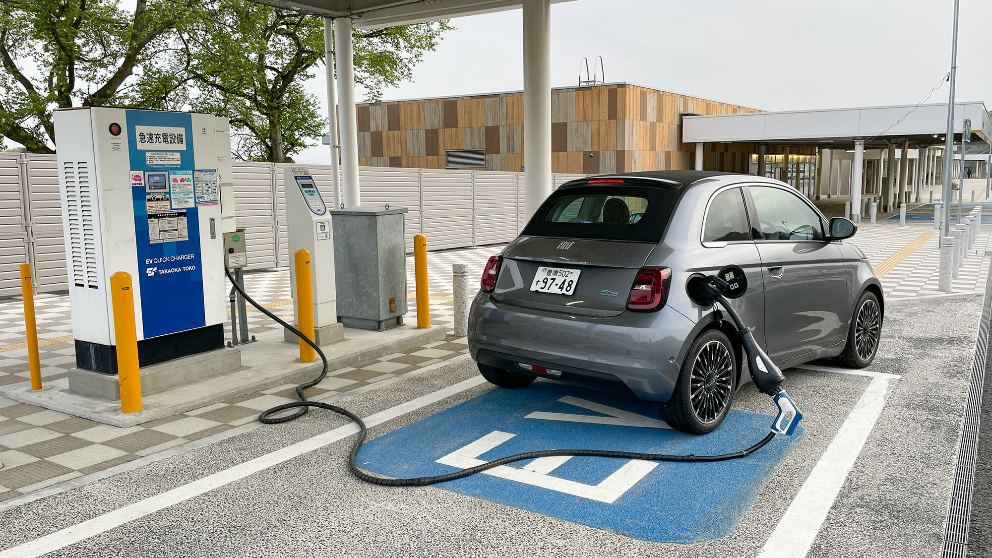

アダプターを取り付けて、さっそく充電です。上河内PAは東光高岳の40kW機です。ちょっとドキドキしながら認証器のスイッチを押しました。充電開始時のSOC(バッテリー残量率)は45%です。
ボン、という音に続けて電圧と電流値が上がるのを見ていました。出てきた数値は、出力電圧385V前後、出力電流は86Aで、充電出力は約33kWになっていました。微妙に出力が低いのは気になりましたが、30分で約15kWhは確保できます。
『500e』の電費は、上りが続く道のりもあって7.3km/kWh程度になっていたので、距離にすると110kmといったところでしょうか。それでも、まずはきちんと使えたのでホッと一安心でした。

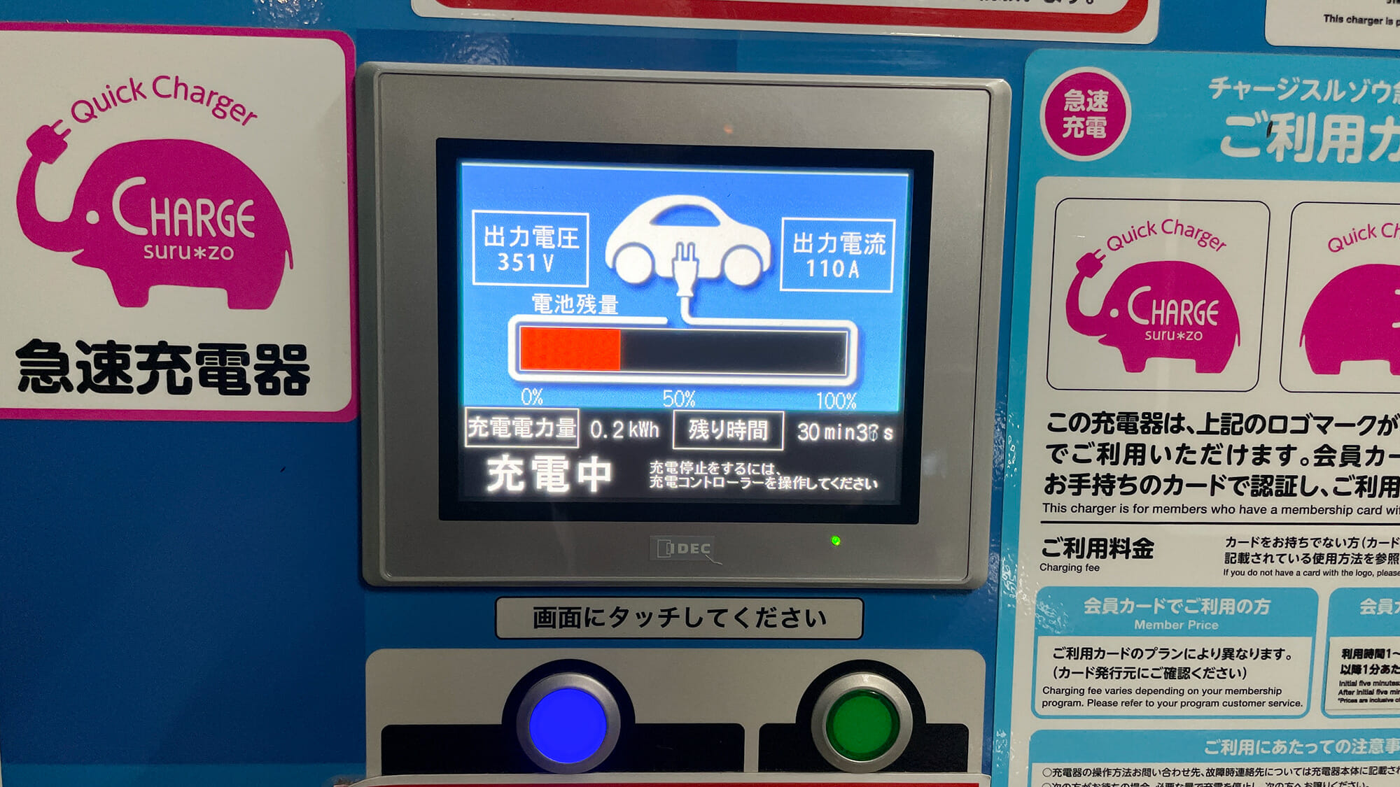

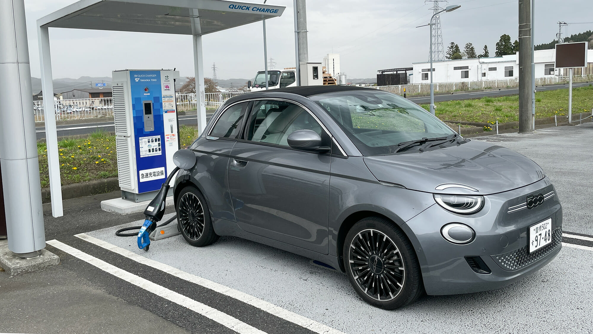

その後、宮城県の鶴巣PAでは初の50kW機で充電をしてみました。充電開始時のSOCは37%です。
ここでは、充電が始まった時の出力電圧は351V、出力電流は110A、充電出力は38.6kWになりました。そのあとは目を離してしまったのですが、終了時の充電電力量は20.1kWhだったので、平均すると充電出力が40kWは出ていた計算になります。バッテリー容量が42kWhなので、まずまずの出力だと思います。
その後、日産の販売店で、やはり東光高岳の新しい50kW機で充電をする機会もありましたが、充電出力はやはり40kWでした。
ちなみにアダプターの仕様は、最大で「500V、125A」と表示されています。単純計算で「500V×125A=最大62.5kW」ですが、現状では、50kWの急速充電器で110A(おおむね40kW)程度が車両側の受け入れ上限になっているようです。同じように定格125Aのアダプターでチャデモに対応しているテスラの場合、50kW器での上限電流125Aが流れますが、『500e』のバッテリー容量を考えると40kWでもまずまずの性能だと思います。それに、なんといっても充電できないのとは別世界なのであります。

アダプターの重量を計りましたが4.3kgでした。
