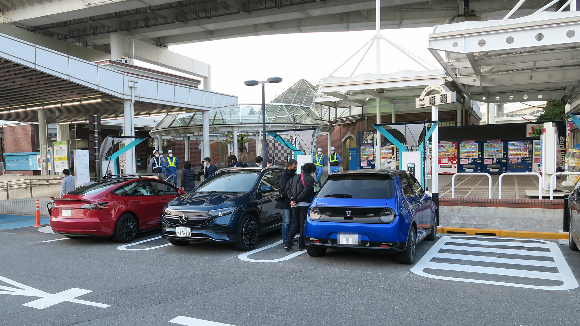

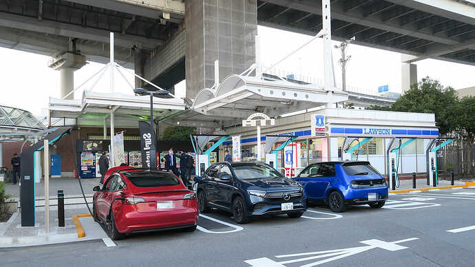

12月16日の14時からメディア発表会が行われ、一般ユーザーが使えるようになったのは15時過ぎから。EVsmartブログでは発表会への参加とともに、実際の複数台充電を検証すべく、3台のEVで取材に駆けつけました。車種は、私がメルセデス・ベンツからお借りした『EQA』。アユダンテ社員でEVsmartブログスタッフの石井さんのマイカーであるテスラ『モデル3』。フリーライターの篠原さんが衝動買いした『Honda e』の3台です。
発表会では6台のデモ用EV&PHEVで充電器の駐車マスは埋まっていて、一般ユーザーはまだ使用不可。一般運用開始予定の15時となり、デモカーがいなくなったのを見計らい、取材スタッフにGOサイン。我々の3台が、日本の電気自動車普及史を飾る記念すべき新型急速充電器の、一般利用者第一号となったのでした。

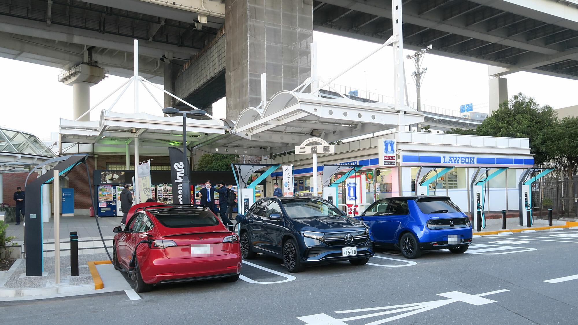

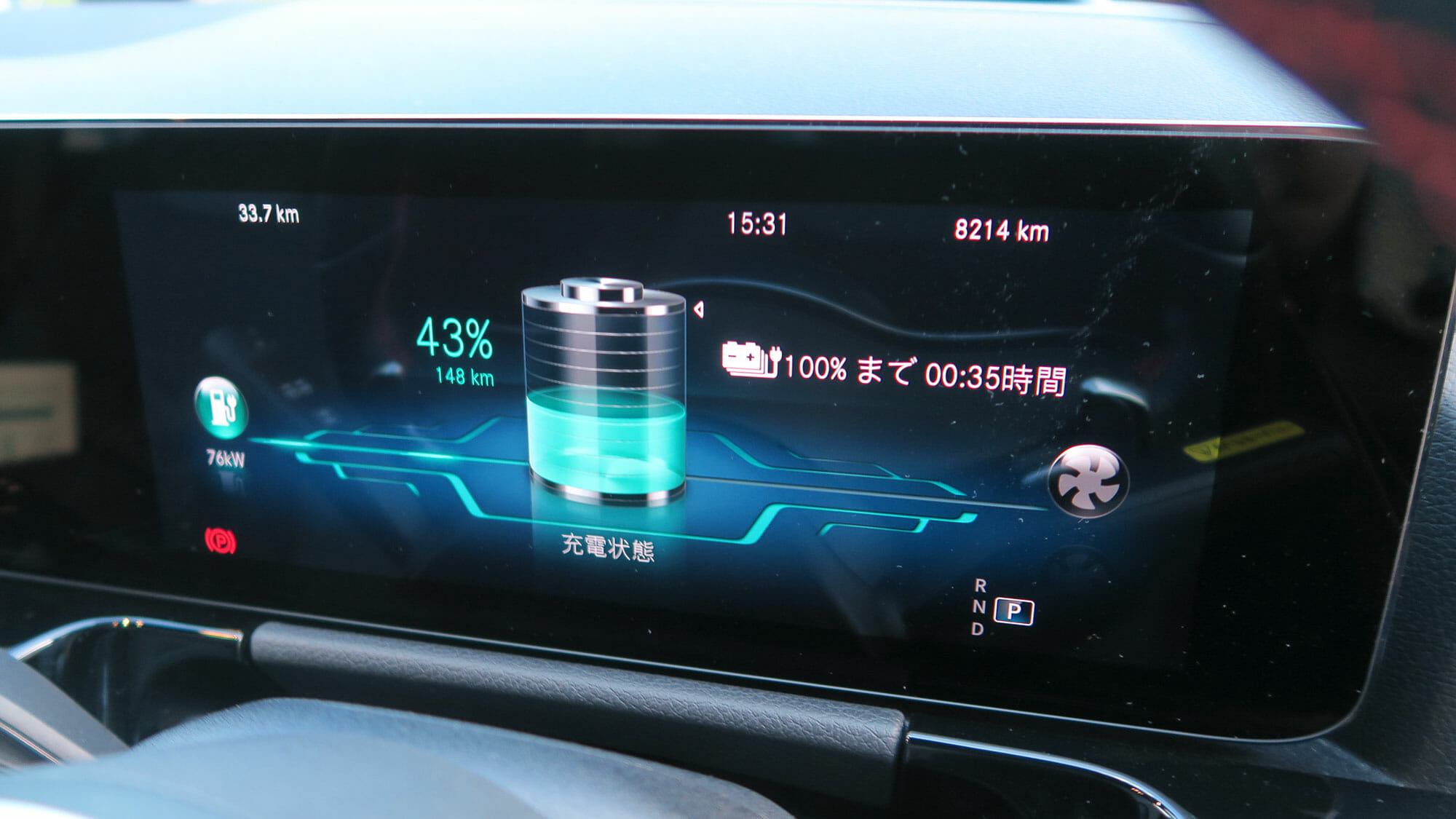

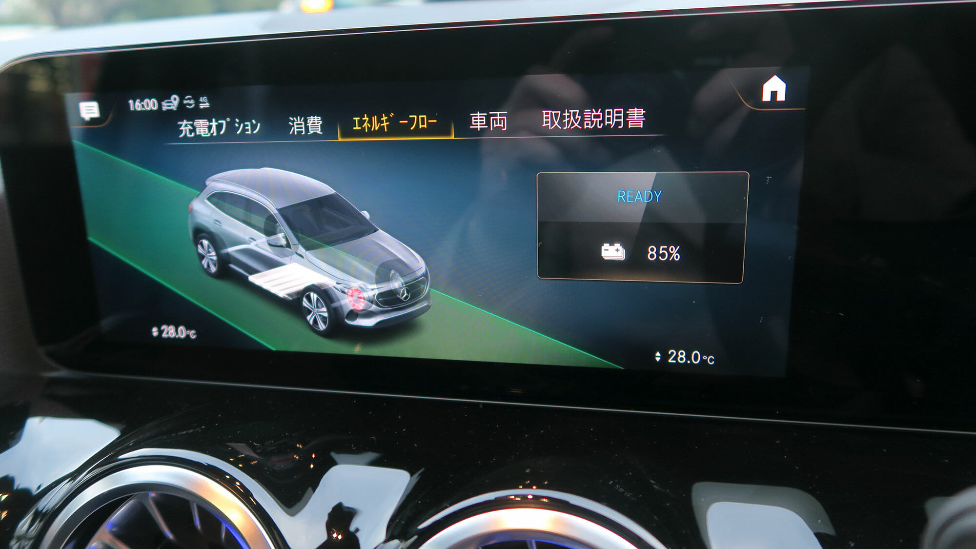

30分の充電結果は、車側の表示で42%→85%とSOCにして43%回復。スペックの66.5kWhで計算すると、28.6kWh充電できた計算になりました。
夏の長距離検証ドライブで使った新電元の90kW器と同様に、今回の新型器も最高出力スペックは「450V×200A=90kW」です。新電元器は液晶表示で電圧と電流が表示されますが、新型器に充電中の出力表示はありません。車側のパネル表示で確認すると、充電開始直後の出力は74kWほど。その後、SOC62%で79kW(推定395V×200A)まで出力が上昇したことが確認できました。
さらに、80数kWまで出力が上がった(写真を撮っていませんでした)ところで15分が経過。この新型器は50kWを超える高出力を15分までに制限する「ブーストモード」を搭載しています。なので、ここからの15分間は出力50kWでの充電になりました。

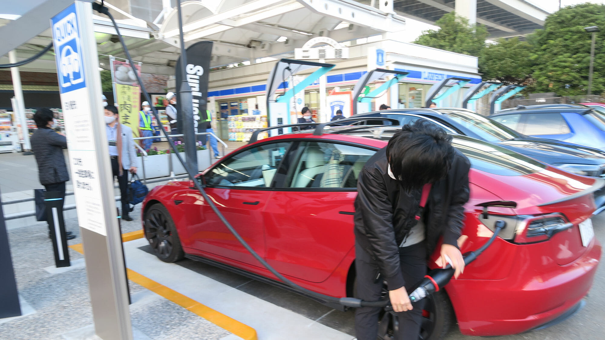

まず、篠原さんのHonda eでは、充電を始めようとしてもすぐに「充電が終了しました」と表示され、充電することができませんでした。

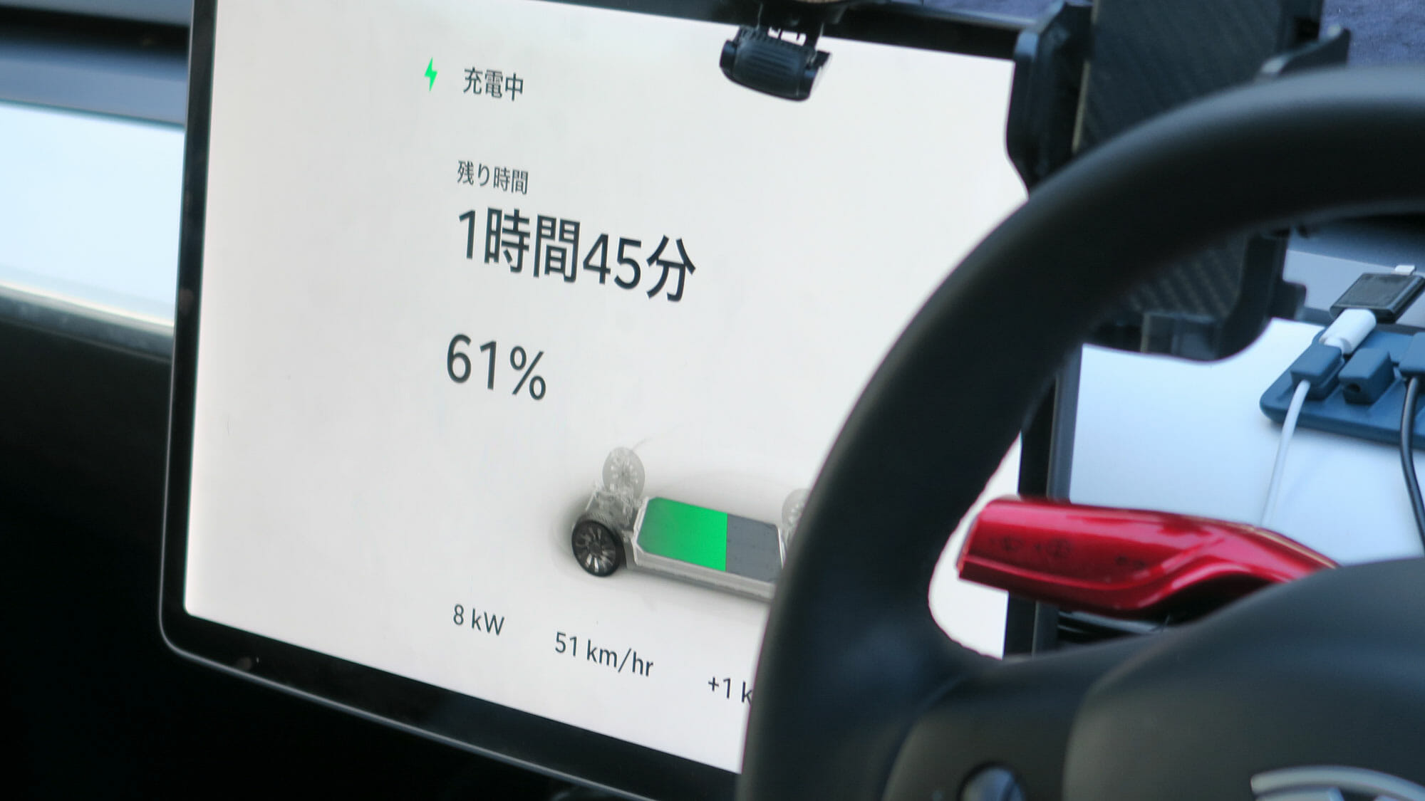

さらに、石井さんのモデル3では、最初は8kW、しばらくしても16kWしか出力が出ないことがわかったのです。
発表会直後だったので、まだ現場に残っていたeMPの技術担当の方に伺うと、Honda eが充電できないのは「新型器はチャデモ規格の2.0というバージョンだが、別メーカのver2.0充電器でも同様事象が発生しており、Honda eのプログラムが2.0に対応していないのでは」とのこと。モデル3は「充電器側から出力を調整する機能(ダイナミックコントロール)にテスラ車が対応していない可能性があり、確認します」ということでした。
この状況は、17日に公開した新型器運用開始の速報記事でも少し先出しで紹介したこともあり、その日のうちにeMPから『【お詫び】 首都高速・大黒パーキングエリア新型充電器における充電不具合について』というリリースが発信されています。
リリースではテスラ車としてモデル3のことしか記載されていませんが、モデルSやモデルXでもダイナミックコントロール非対応車であれば同じなので、同様の状況になると思われます。

●モデル3(テスラ車)について
大黒PA設置のマルチアウトレット充電器は経路用充電器です。充電渋滞解消を一番の目的としており、最大6台の車両を充電できます。
EV車両の充電特性は時間経過に対し充電電流が絞られますので、新型器では後続の充電車両を優先しております。後続の充電車両が来てシステム全体の出力である200kWに達する場合、先行充電車両の充電出力を下げてシェアします。
CHAdeMO標準仕様書ver0.9では、ダイナミックコントロールはなく、最初の充電開始時に電流上限値を充電器と車両で決めて、充電中は変更できませんでした。
充電途中に充電器側からの出力を変更できないダイナミックコントロール非対応車に対して、最初に90kWの高出力を約束すると、その後に来た車両に出力を回せなくなるので、電源ユニット1台分(20kW)での充電になっています。
また、ダイナミックコントロール非搭載車が後行充電の場合、先行車両充電終了などによる余力を受け入れることもできません。
現在、テスラ車がこのダイナミックコントロール非対応車により低出力充電になっているのか、別の原因があるかを確認しております。

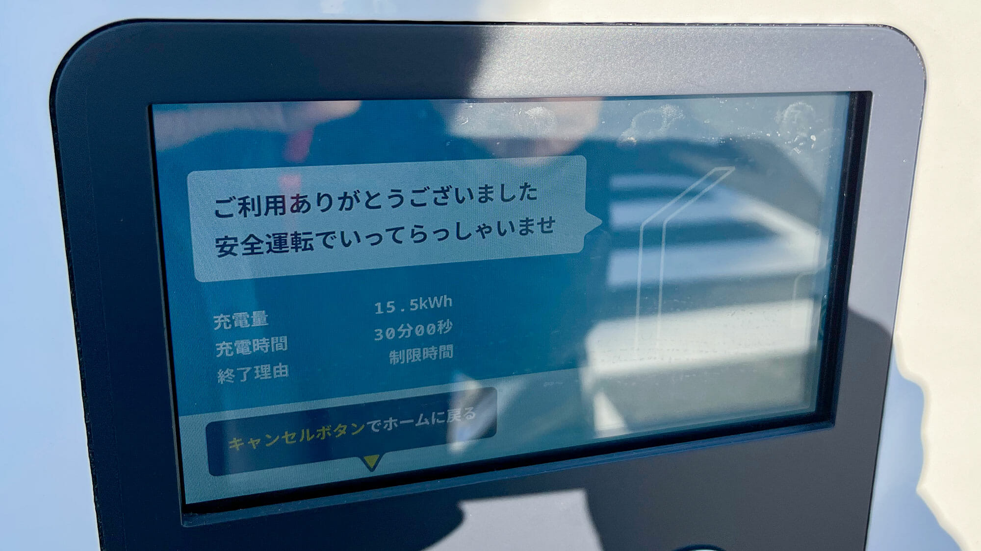

結果は、何も問題なし。30分で21%から94%まで、15.5kWhを充電できました。16日の取材時にはうっかり写真を撮り忘れていた充電器の充電結果表示画面も紹介しておきます。充電中の出力は表示されないですが、最終的な充電量はこの画面で知ることができます。

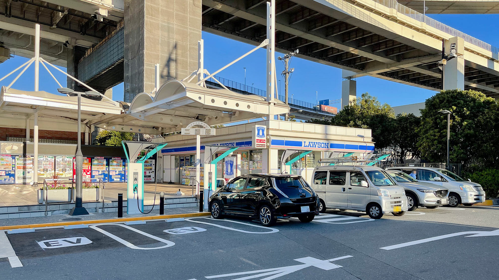

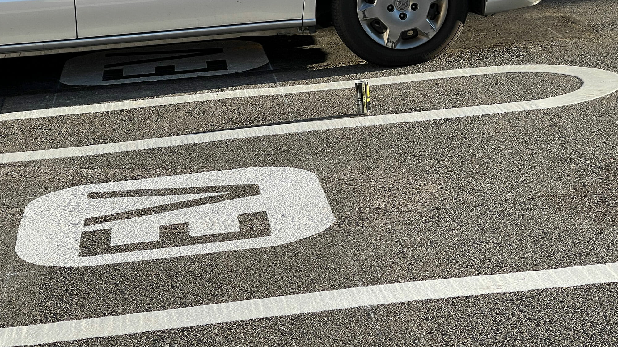

新型器設置場所はPA駐車場から本線へ出る最奥部。『フォンターナ・ダイコク』と名付けられたスペースで、コンビニやトイレなどがすぐそばにあって便利です。だからこそ、でもあるのでしょうが。土曜日の朝8時頃、6区画の充電器駐車スペースには、コンビニなどを利用するエンジン車が続々と駐車してました。この場所はもともとコンビニ用駐車場みたいになっていたようだし、まあ、そうなるだろうなぁ、って感じではあります。一番奥のワゴン車は、私が到着する前から充電が終了して立ち去るまで、ずっと停まったままでした。きっと、このドライバーさんにとっては以前からルーティンの朝食スポットだったりするのでしょう。
おまけに、駐車区画の地面にはタバコの吸い殻を入れた飲みかけエナジードリンクの空き缶が放置してあったりもして。この空き缶放置は充電した人の仕業ではないと思いますが、EVユーザーのみなさん、マナーはちゃんと守って利用しましょう、ね。新型器をはじめとする充電インフラとEV普及で、世の中の当たり前が変わっていくといいな、と思っています。

新型機の設置が始まったのは凄く喜ばしいですが、PA内の設置場所はちゃんと吟味したと思えません。
コンビニの真ん前に充電スペースを用意するのは、エンジン車のコンビニ客に「どうぞ停めてください」と言っているようなものです。
もう移設は出来ないと思うのでせめてカラーコーンを用意して欲しいものです。
DQNなら蹴ってどかしてしまいそうですが。
大黒PAの充電場所、地面に「EV」とだけ書いてあるけど、設置している業者からすると、EV専用駐車スペースだよって書いているのかな?それともバスや電車みたいに優先座席的な意味で書いているのかな?これだけ見ると、ガソリン車運転手さんは分からないよね(コンビニが近いから心理的に利用したいだろうし)。
