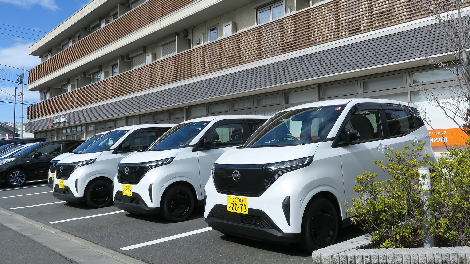

取材に伺った足立営業所に納車されたのは、昨年、軽自動車として史上初となるカーオブザイヤーを受賞した日産サクラが6台です。大和リビングでは今までの営業車にはガソリンエンジンの軽自動車を主に利用していました。サクラの走りはガソリンの軽自動車よりもパワフルで軽快なので、運転する社員のみなさんにとってもハッピーでしょう。
今年導入する70台はひとまず全てサクラです。そもそも、日本で市販されている乗用車の軽EVはサクラか三菱eKクロスEVの二車種のみ。今回、サクラを選んだのは、性能が優れていたこと、仕様が会社の条件を満たしていたこともあるようですが、最大の要因は、「年度内に70台」という目標を達成するため、3月までに納車されるのが見込めたからということでした。一時期、受注停止や納期の長期化が懸念されていたサクラですが、最近は少し納期も早まってきた(それでも2ヶ月程度はかかるようですが)様子。大和リビングのようにEV導入を求めるニーズは多いはずなので、やはり、需要にしっかり応える供給力は大切です。

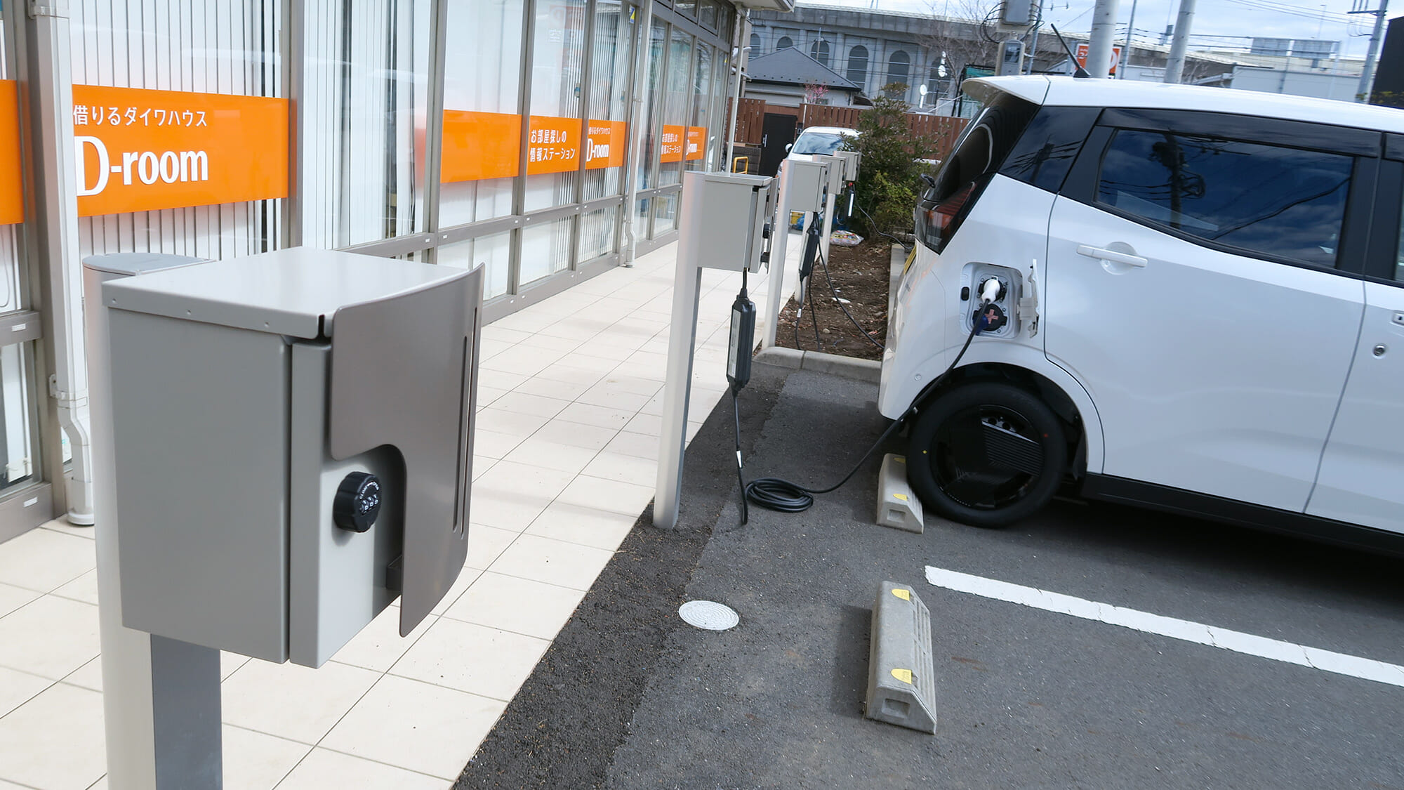

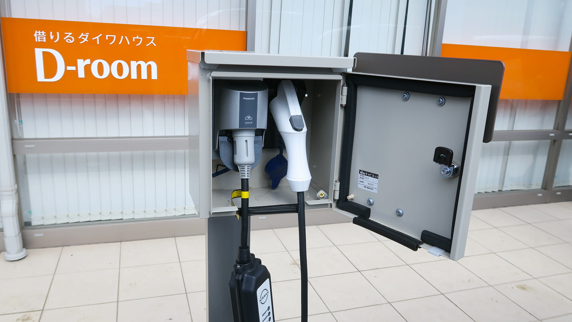

足立営業所には200Vコンセントを設置

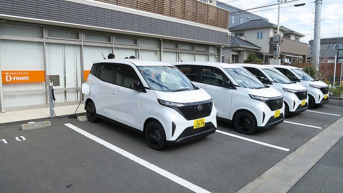

足立営業所の駐車場には、6基のEV用200Vコンセントが設置されていました。第一弾のEV導入は36事業所に70台なので、足立営業所の6台は台数が多い事例であり、営業用の社用車は1台のみという事業所もあるそうです。
充電設備の種類についても、足立営業所はコンセントですが、ケーブル付きの普通充電器を設置した営業所もあるとのこと。そもそも、大和リビングは集合住宅の管理会社です。資産価値向上のために集合住宅の駐車場にEV用充電設備設置を進めることは大切なミッションであると考えており、社用車のEV切り替えや充電設備設置と運用によって、知見やノウハウを確立していくことも見据えています。

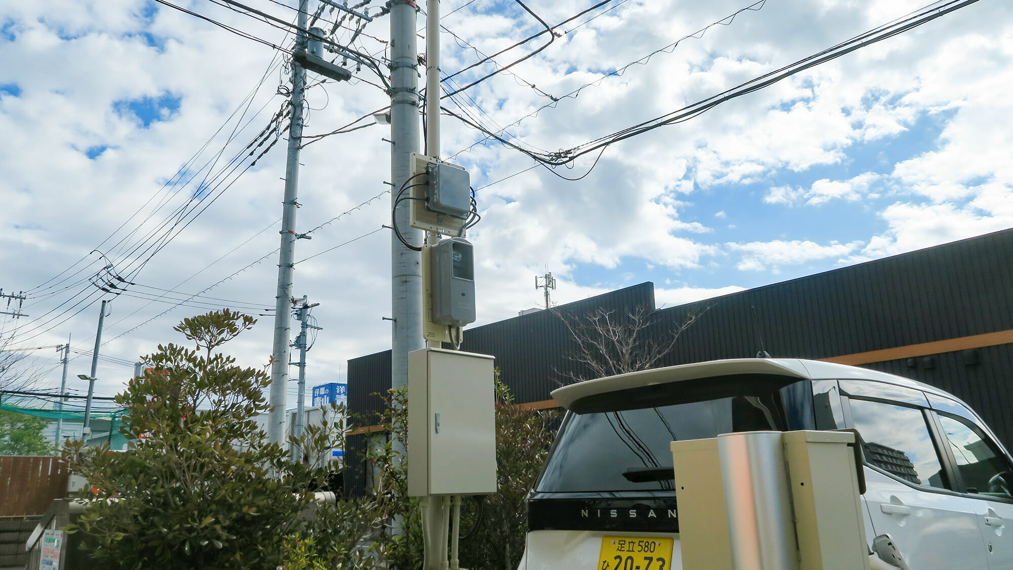

サクラの普通充電受入出力は2.9kW(約3kW)なので、6台が同時に充電すると「3×6=18kW」の電力が必要になります。そこで、足立営業所の駐車場には6台が同時に充電できるよう低圧契約の電線を新たに引き込んだとのこと。消費電力が契約アンペア数を超えないように制御する「デマンドコントロール」には専用機器やシステムのコストも掛かるため、足立営業所では「この方法で実際の電気代や使い勝手はどうなのか」を検証するということでした。

「足立営業所の駐車場には6台が同時に充電できるよう低圧契約の電線を新たに引き込んだとのこと」とありますが、3相ではなく電灯契約の単独契約で追加は可能になったのでしょうか?
通りすがり さま、コメントありがとうございます。
同時充電OKということだったので、「低圧契約ですか?」とだけ確認したので。。。 電灯契約ではなく、三相3線式、だと思います。
電気技師です。電力会社の契約は1場所1契約の原則があり事務所が低圧電灯引込なら片方は低圧動力引込になる可能性が高いですよ。
高圧受電のコンビニにEV急速充電器と受電キュービクルを設置する場合は使用区域を区切って申請することになります。そうしないと経済産業局や電力会社が受け付けない裏がありまして。
自家用電気工作物の電気主任技術者として従事している方なら大抵周知の事実、ただ一般家庭で必要な知識ではないから知らない人が多いんでしょう。
