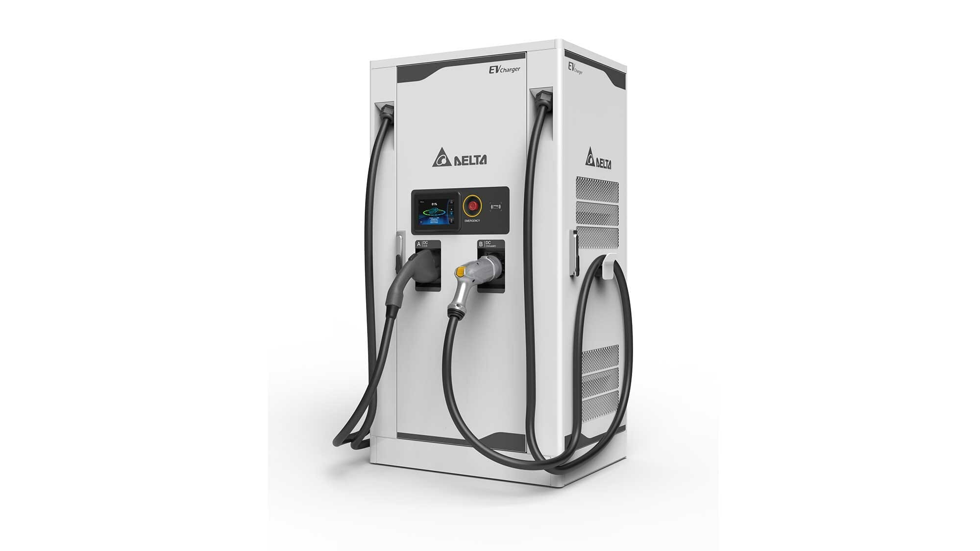

デルタ電子から発売された『EVHJ104』シリーズは、最大100kWの高出力を発揮する電気自動車(EV)およびプラグインハイブリッド車(PHEV)用の急速充電器です。

今回発表されたデルタ電子の『EVHJ104』シリーズは、高出力器として発表されているSIGNET(韓国メーカー)や新電元、ポルシェの急速充電器(ABBと共同開発)と同様に「チャデモ1.2」規格に準拠しており、最大100kWまで対応可能となっています。日本国内で4機種目となる51kW超の高出力急速充電器ということになります。

デルタ電子の『EVHJ104』シリーズは最大出力100kWで、ケーブルを2本出すデュアルポート対応が可能であることが特長になっています。また、チャデモだけでなく欧米で主流のCombo(CCS1=アメリカ、CCS2=欧州)規格にも対応が可能になっています。
デルタ電子の本拠は台湾。電源機器では世界のトップメーカーです。そもそも、日本市場だけを見て開発された充電器ではない、ということですね。たしかに、これから欧州などにも電池容量50kWh前後のEV車種が増えてくるとしたら、最大出力100kWの急速充電器はちょうどいい感じかと思われます。
とはいえ、世界を視野に入れているからこそ、最大出力は150kWとか200kWでもよかったのでは? とご担当者に尋ねると「まずは市場性として、150kWを超えるような超急速充電は一部のニーズなので、100kWで十分であると判断」したとのこと。
日本の事情を眺めてみると、チャデモ規格で150kW超級の急速充電に必要とされる液冷ケーブルの開発がまだ進んでいないという課題もあるのではないかと推察します。

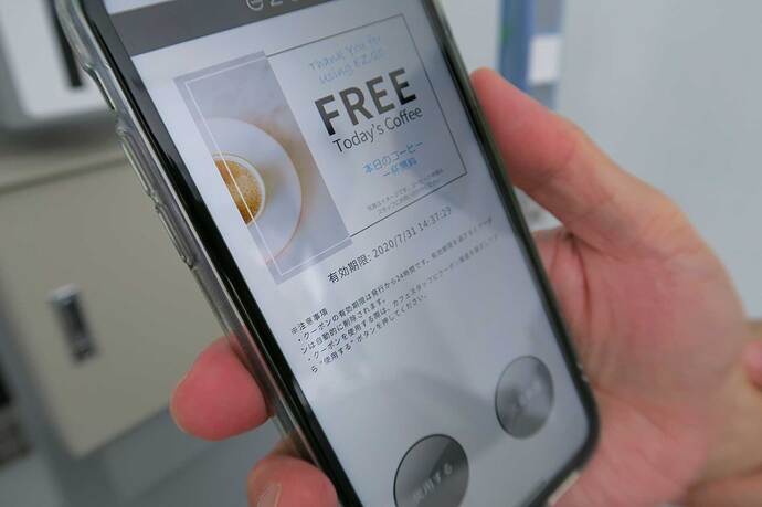

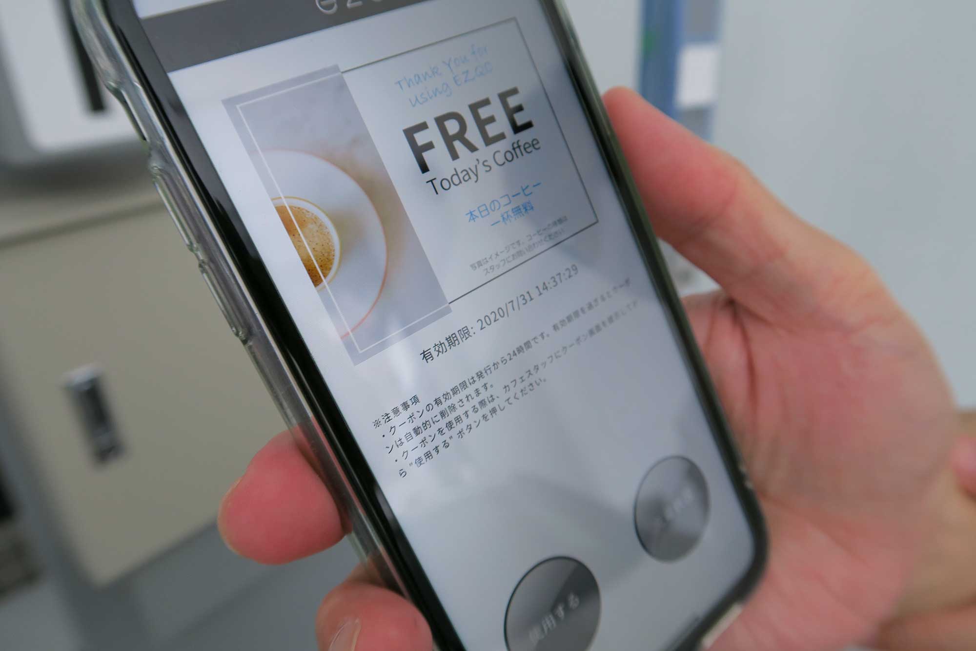

スマホアプリで認証&課金ができる『EZQC』に対応!
もうひとつ、『EVHJ104』シリーズ発売のニュースリリースで気になったのが、『決済・クーポン発行サービス「EZQC」対応』という項目です。
『EZQC』とは、デルタ電子がリリースしているEV充電のサービスプラットフォームです。アプリをインストールしたスマホを持って対応の充電器に近づくと、自動で充電器を認識、簡単な操作で認証などの手続きを済ませて充電をスタートすることができます。定額の会費などは不要。クレジットカード情報を登録して課金まで手軽に処理されます。さらに、充電料金は設置者が設定できて、充電したユーザーに対してクーポンや優待券を発行することも可能です。
EZQC紹介動画(YouTube)
取材時に、少しだけデモを体感させていただきました。クレジットカード情報などを扱うのでサービスの提供側としてセキュリティへの十分な対策や配慮は必要でしょうが、ユーザーとしては、まずは「便利!」しかありません。
