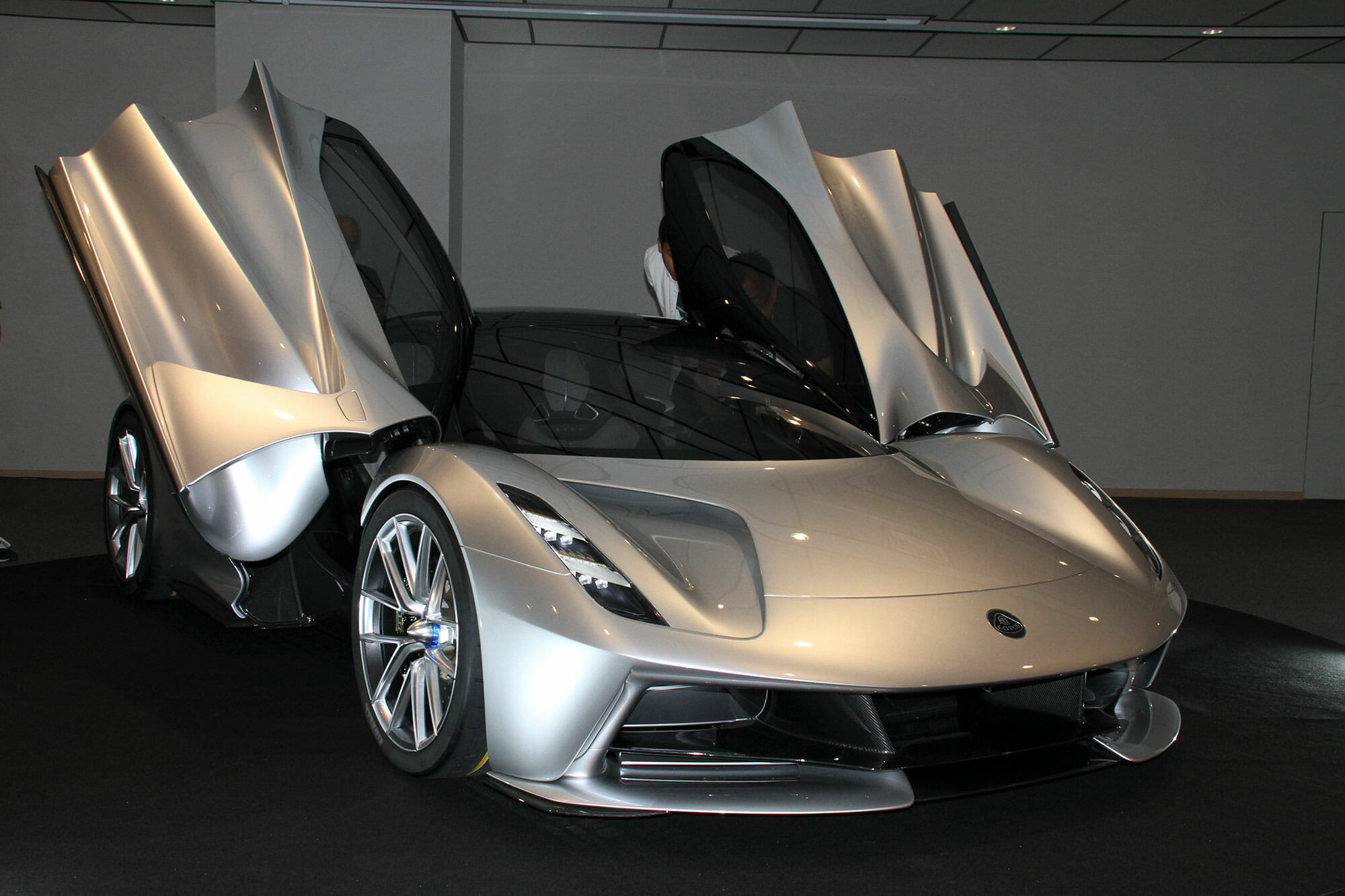

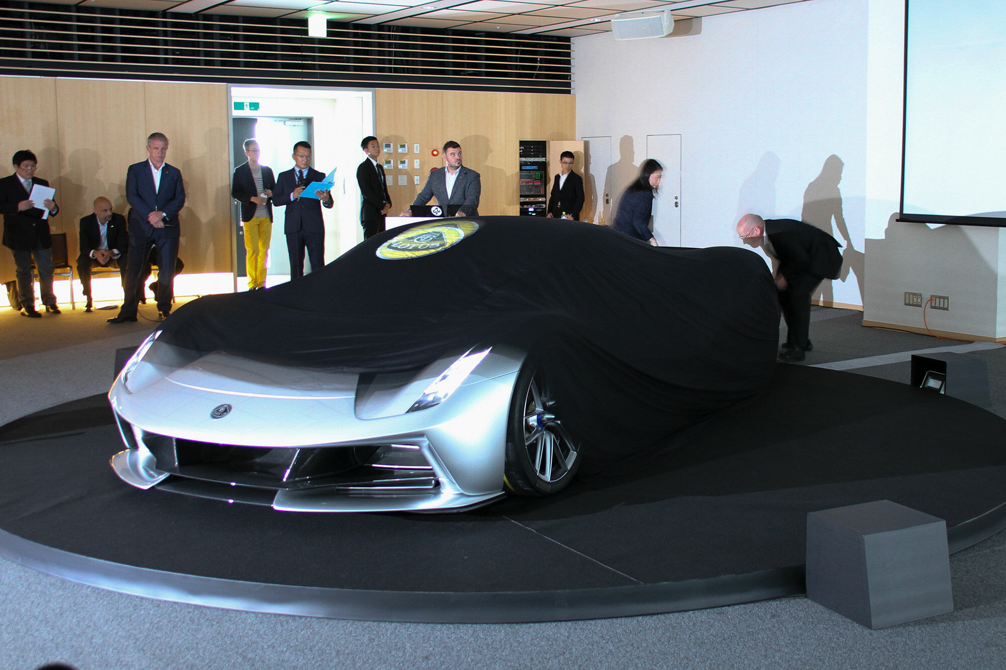

2019年9月8日、イギリスのロータス(Lotus)がフル電動ハイパーカー『エヴァイヤ(Evija)』を富士スピードウェイで発表しました。もちろん完全な電気自動車(BEV)です。7月16日にロンドンで世界初公開。8月15日にアメリカで開催されたモントレー・カー・ウィークからワールドツアーが開始されて今回の日本上陸も実現。この後はすぐにドバイへ旅立つそうです。
130台限定。価格は約2億5000万円

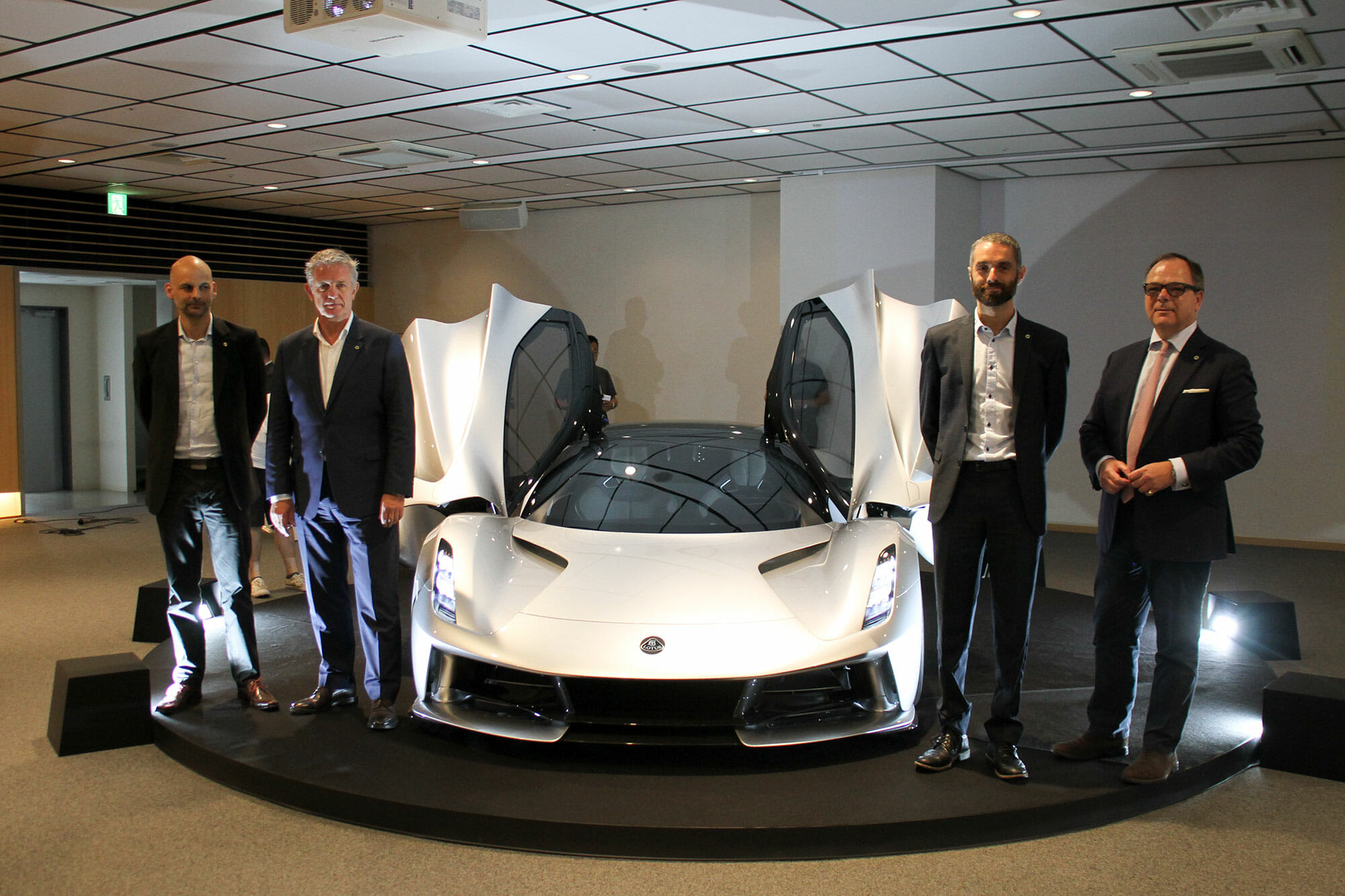

この日、富士スピードウェイ(静岡県小山町)ではロータスオーナーが集結する『JAPAN LOTUS DAY 2019』を開催。エヴァイヤはピットビル内の特設会場で午前中にメディア向けの発表会とフォトセッションが行われ、午後は一般参加者に公開されました。

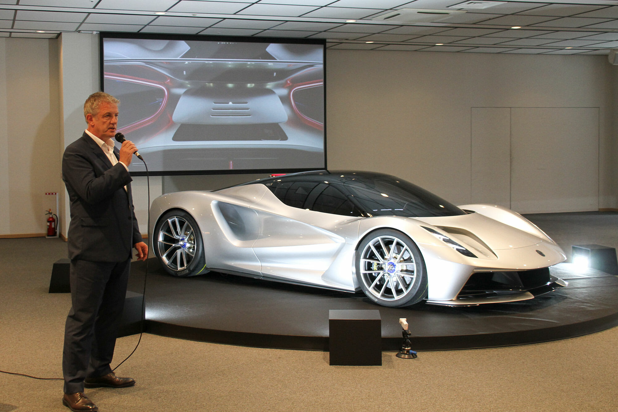

発表会の中で、エヴァイヤという名前には「最初の存在」あるいは「命あるもの」という意味が込められており、ロータスの未来を象徴するマシンであることが強調されました。とはいえ、ロータスが今後EVスポーツカーにフォーカスしていくということではなく「ICEとともにEVをパワートレインのひとつとしてバランス良く取り組んでいく」とのこと。「たとえば、Elise EV のような、もう少し普通の人にも手が届くEVスポーツカーの発売計画は?」と尋ねると、「もちろん開発していくことになるけど、まだ時期などは明言する段階じゃない」ということでした。

今回、日本に上陸した実車もいわばまだモックアップ状態で、実際の走りを披露したわけではありません。出力やパフォーマンスも「目標値」だし、2億円超えのクルマのスペックに細かく突っ込むのも空しいので、発表会の内容と実車を目にして感じた私なりの「発見」を、いくつかレポートしたいと思います。

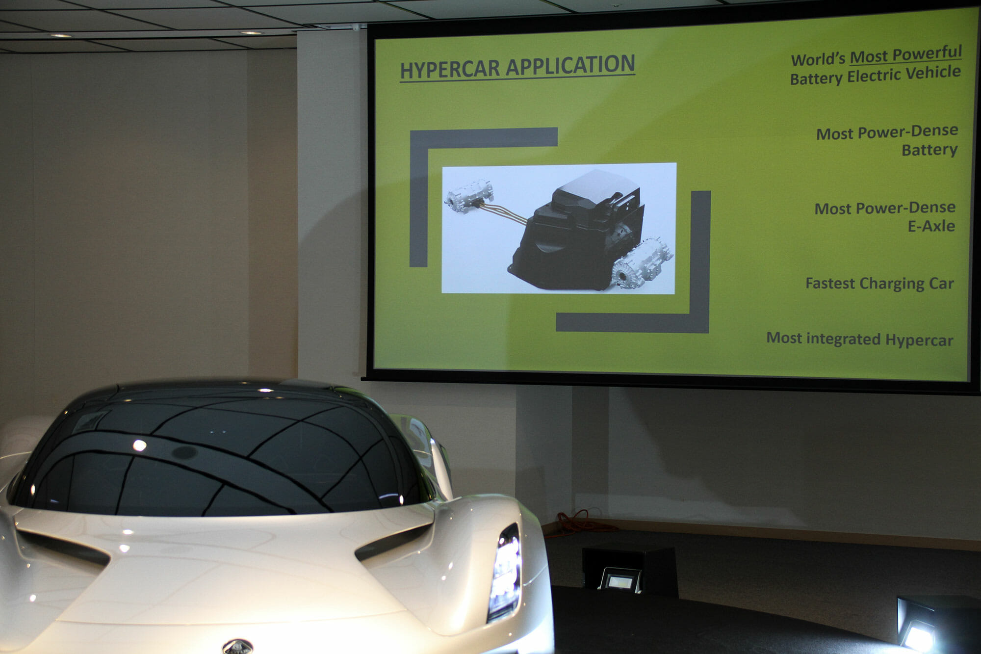

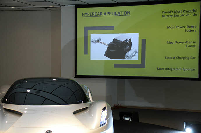

インアクスルモーターの電気駆動ユニットを前後に配置
発表会の中でパワーユニットの写真が紹介されました。電池はエリーゼベースのテスラ初代ロードスターと同様にミッドシップレイアウトで搭載。前後に配置されている白っぽい筒状のパーツは、それぞれ2つのモーターとインバーター、遊星歯車機構のギアボックスが納められた電気駆動ユニットです。
電気自動車開発では「インホイルモーター」の可能性が議論されてきましたが、これはいわば「インアクスル(車軸)モーター」。1台のクルマに4つのモーターを使う贅沢仕様ではありますが、EVならではのメカニズムとして、何か面白い仕組みのヒントになりそうな気もします。左右モーターの回転数を制御して、小さな半径でクルクル回る、みたいな。
ちなみに、モーター1基あたりの目標出力は500PS。これだけでも「今までにロータスが作ったどのロードカー1台分よりも大きな出力」を誇るそうです。つまり、ロータス史上最強のガソリンエンジンを4基積んでるようなもの。EVだからこそ実現できたモンスターマシンといえますね。

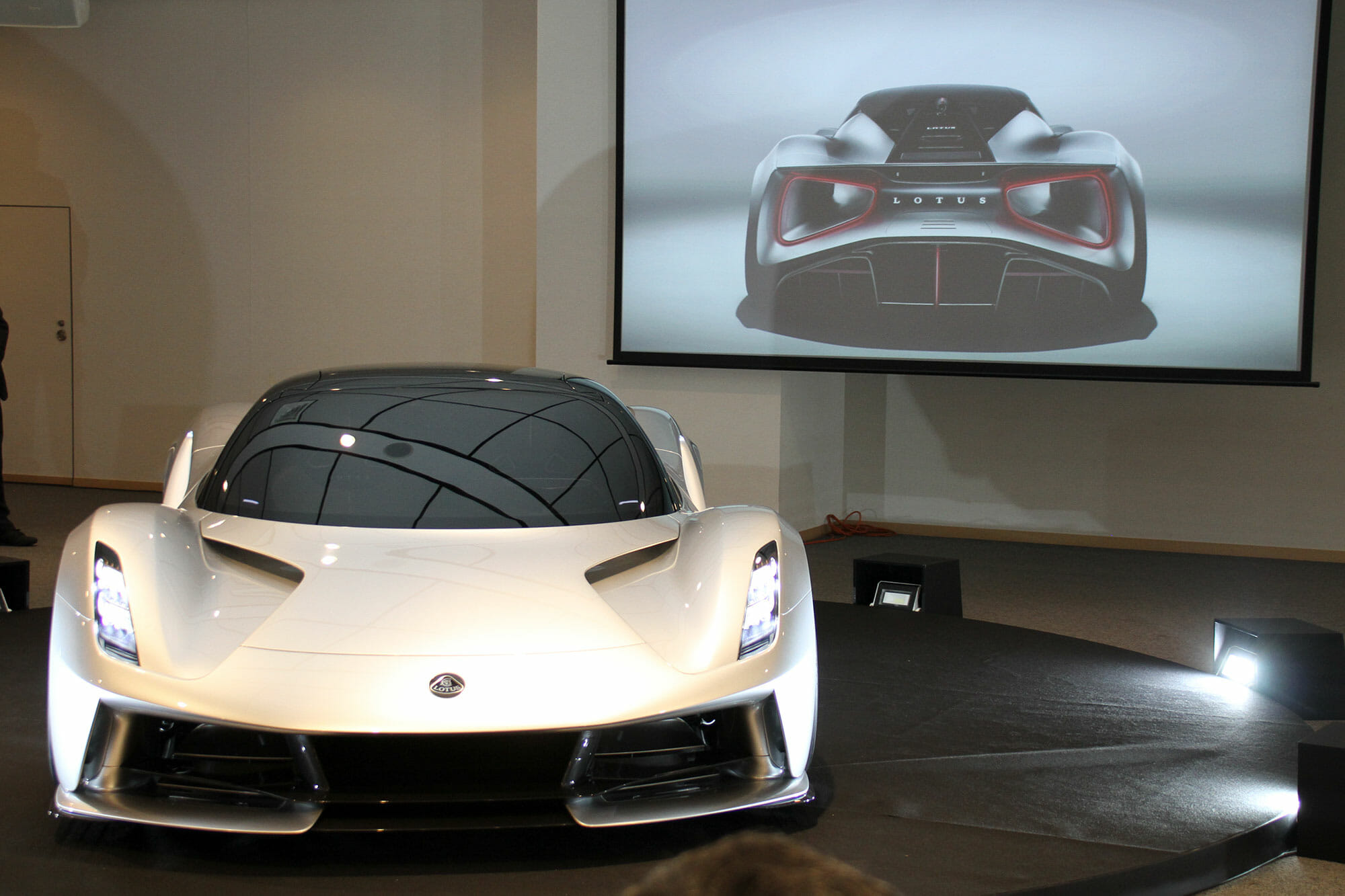

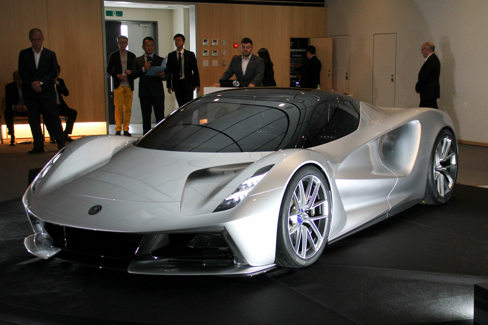

デザインの重要なコンセプトはポロシティ(多孔性)
デザインのポイントとして何度も強調されたのが「ポロシティ(多孔性)」というコンセプトワードでした。EVのパワートレインがシンプルであることを活かして、大胆に車体の内部を空気が通り抜けるデザインが可能となり、電池の温度マネージメントに役立ち、驚異的なダウンフォースを生み出すことができた、そうです。

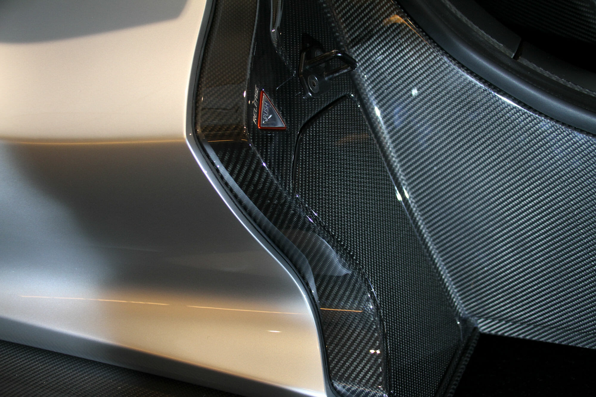

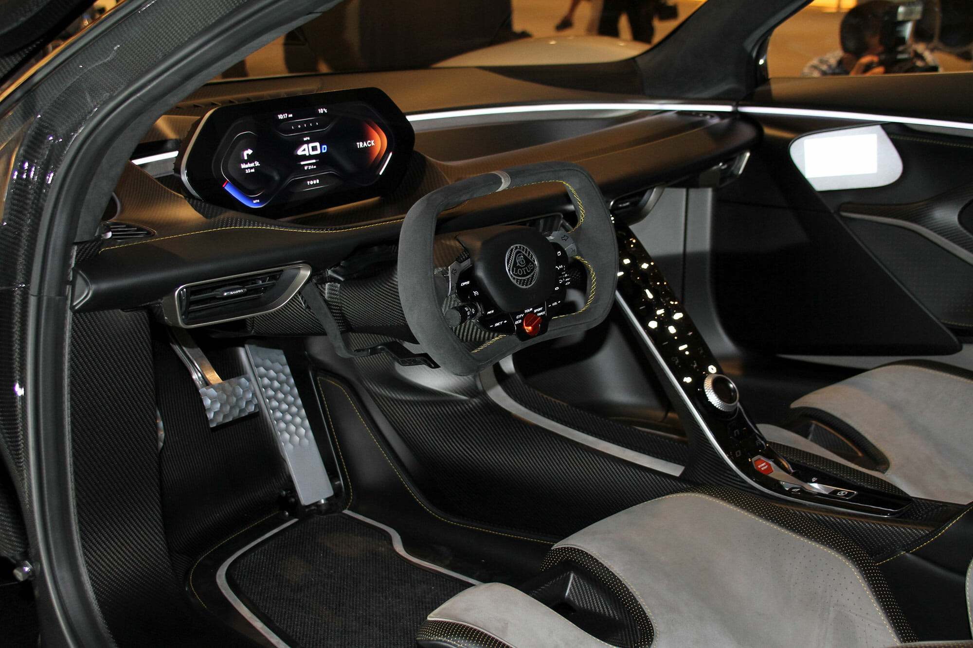

コックピット内のフロント部分やセンターコンソールも、大きなパネルがべたっと空間を埋めるのではなく「スポーツサイクルのような」ステーが組み合わされた構造になっていて、ポロシティのコンセプトを体現するとともに、軽量化に役立っています。

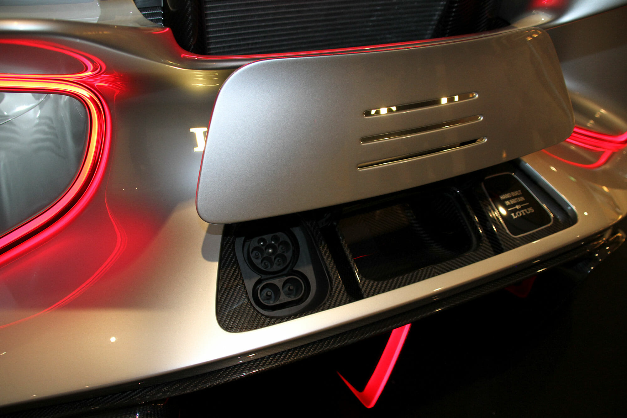

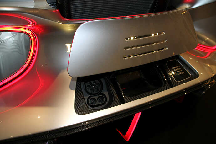

急速充電口はリア中央にありました。カバーは電動で開きます。
この車両に用意されていた受け口は欧州規格のコンボ2のみ。コンボ(CCS)規格では普通充電と急速充電のコネクタを一体化してるので、J1772など普通充電規格のプラグを差し込む口はありませんでした。ちゃんと確認しませんでしたが、このクルマは「1台ずつカスタマーの要望に合わせて手作りする」そうですし、CHAdeMO対応の場合、おそらく普通充電の受け口もここに取り付けられるのだと思います。既存の市販車では急速充電と普通充電の口がまったく別の場所にあるケースも多いですが、このクルマには他にそんな余計な穴は見当たりませんでした。
CHAdeMO協議会の会員にロータスの社名を見た記憶はなかったので「日本の顧客が買ったらCHAdeMO対応できるのか?」と挙手して質問したら、エンジニアリング担当の方から「今は世界で規格がバラバラだけど、そのうちコンボ2になるから大丈夫!」的な返事でちょっと面くらいましたが、LCIの営業担当の方と立ち話したら「CHAdeMO協議会に加盟するなどして対応できるよう本国に日本の状況を説明します」とおっしゃってました。
搭載する電池の規格やケミカル、また電池をどこで調達、もしくは製造するかといった詳細の説明はありませんでしたが、今回採用する電池は「Williams Advanced Engineering との提携によって出力800kWの急速充電にも対応できる」とのこと。欧州では350kWの急速充電設備の整備が始まっていますが、さすがにまだ800kWは存在しません。もし800kWの急速充電器が製品化されれば「わずか9分でフル充電できる」という説明もありました。
いずれにしても、日本ではCHAdeMOの新規格でも150kWとされてるし、800kWという超高出力な急速充電器が普及する可能性はゼロに近いと思うので、日本人としてはあまり関係ない性能ということになります。性能に余裕をもって急速充電できるから、きっと日本で使われるエヴァイヤは電池劣化が少なくて済むでしょう。
