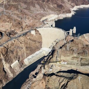

スージーパパ様、コメントありがとうございます。地熱発電については、ご存知でしたら申し訳ないのですが、こちらの資料が非常に分かりやすかったです。結構タイムスパンが長いものなのですよね。自然破壊などと言い出すとなかなか難しくなってしまうと思いますが、アメリカのフーバーダム(記事中に高精細写真を貼ってあります)の規模を考えても、大規模水力や、自然公園内での地熱発電に手を付けないといけない時期に差し掛かっているようにも思えます。
