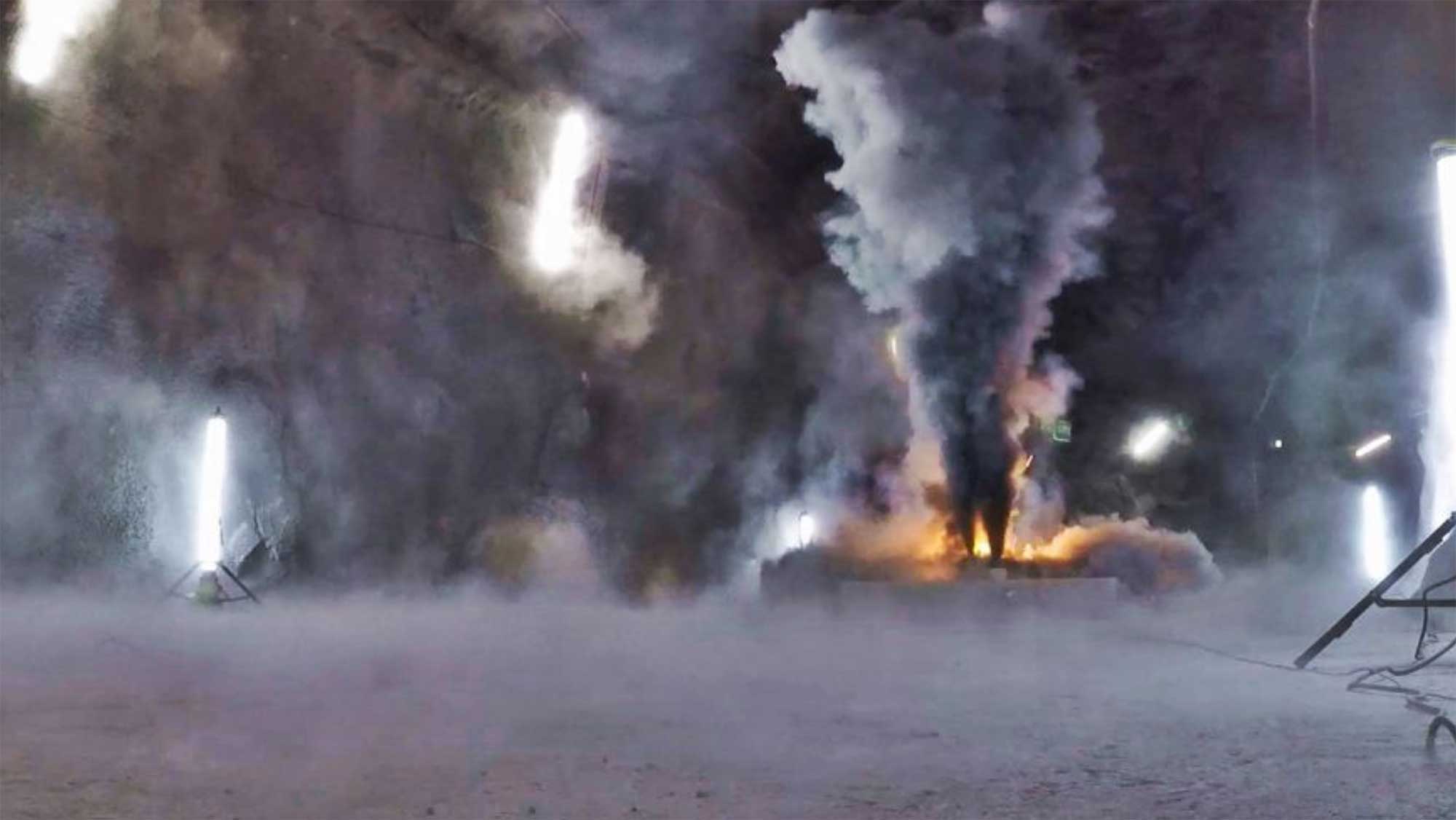

電気自動車がトンネルや地下駐車場で燃えた場合どうなるのでしょうか? スイスにあるHagerbach実験用トンネルで、Empa(本記事の出典元でもあるスイスの研究機関)の研究者であり、トンネルにおける安全性の専門家であるLars Derek Mellert氏が電気自動車のバッテリーセルに火をつけ、煤や煙の動きと、消火用の水に残された化学残留物について分析しました。

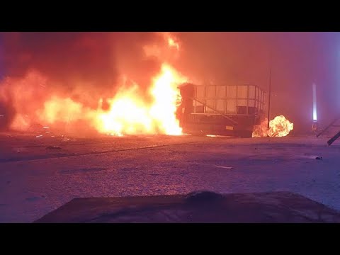

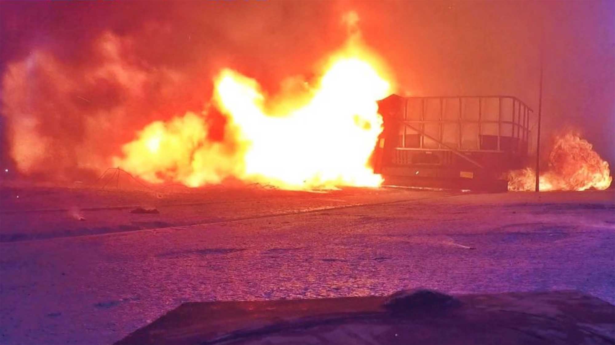

大きな爆発音とともに、それは始まりました。電気自動車のバッテリーモジュールがHagerbachの実験用トンネルで燃えています。実験の動画は、この種のバッテリーに貯められたエネルギーの大きさをを強烈に見せてくれます。メートル級の火がシューと音を上げ、分厚くて黒い煤を大量に作り出しています。元々明るく照らされていたトンネルの視界は、あっという間にゼロになりました。数分後、バッテリーモジュールは完全に燃え尽きました。灰と煤が空間全体に巻き散らされました。

The experiment: Torching a battery – When electrical vehicles catch fire(YouTube)
