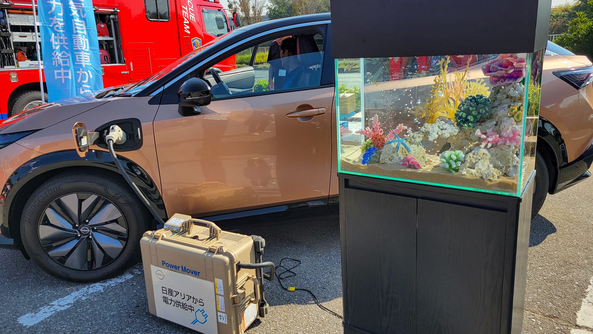

【V2L/Vehicle to Load】
V2Lは屋外などで「車両から電気製品などの負荷(Load)」に直接給電する機能です。CHAdeMOの場合はV2Hと同様に充電口に持ち運び可能な外部機器(ニチコンの「パワー・ムーバー」など)を接続することで、AC100Vが使えるようになります。また、近年は車内にAC100Vコンセントを装備したり、普通充電口(J1772)からアダプターを介してAC100Vを取り出せる車両も増加しています。

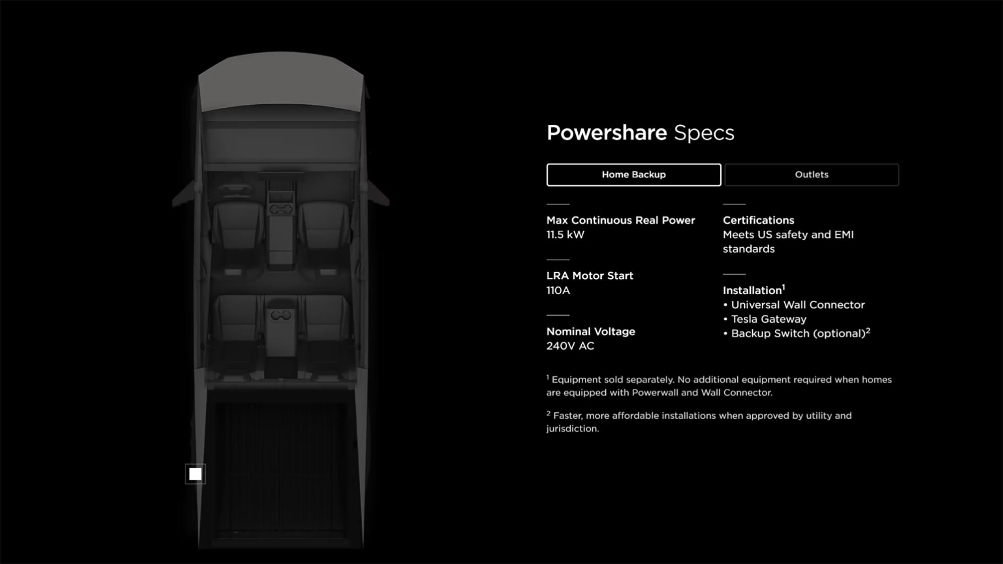

まずV2HとV2Bにあたる「Home Backup」についてはその名の通り自宅などに給電する機能で、充電に使うNACSポートから米国の一般家庭で標準的なAC240V(単相3線で120V+120Vとして使用可能)の電源を出力します。使用例を見ると「停電時に約3日分の電力を供給可能」とされ、最大で11.5kWを連続で出力できるとしています。日本の多くの一般家庭では最大6kW程度の契約なので、かなり余裕をもった出力と言えるでしょう。
サイバートラックの電池容量は公式発表されていませんが、規制当局への申請資料などより約122kWhと予想されています。平均的な一般家庭の使用量は1日あたり20kWh~30kWh程度とされているので、変換ロスを考慮しても「約3日分」という表記は妥当と言えそうです。

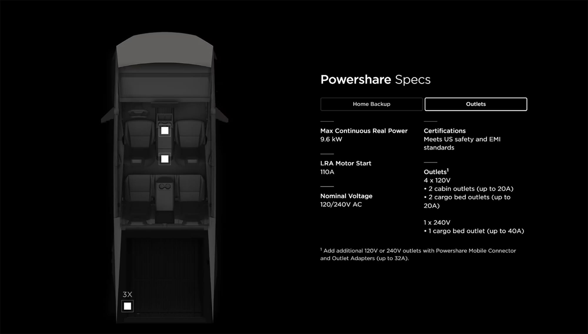

次にV2LとV2Vにあたる「Outlets」は車載コンセントのことで、AC120Vコンセントが4つ(車内と荷台に2つずつ)、そしてAC240Vコンセントが1つ(荷台に)標準で搭載されています。容量は車内と荷台の120Vがそれぞれ最大20A(4.8kW)ずつ、荷台の240Vが最大40A(9.6kW)、全てのコンセント合計で最大9.6kWを連続で出力できるとしています。

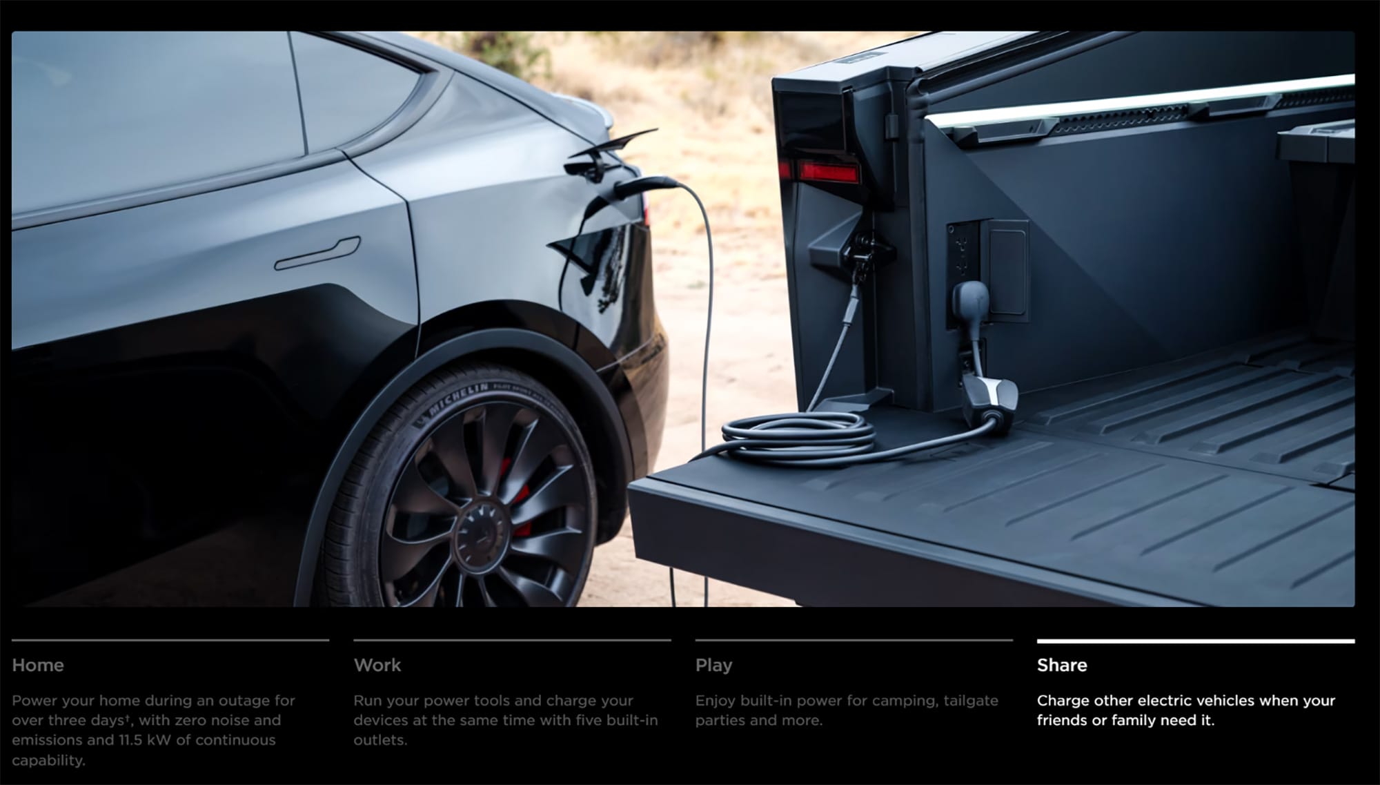

使用例を見ると仕事(電動工具)の「Work」、アウトドアなどの「Play」、他のEVの救援を想定した「Share」が掲載されていて、代表的な使用方法はほぼ網羅されているように見えます。他のEVを救援する際はACによる普通充電ではあるものの、最大9.6kW(現実的には7~8kW程度)で充電可能。一般的なEVであれば30分程度で約20km走行分を充電できる計算であり、多くの場合、周辺の充電器までたどり着けるでしょう。

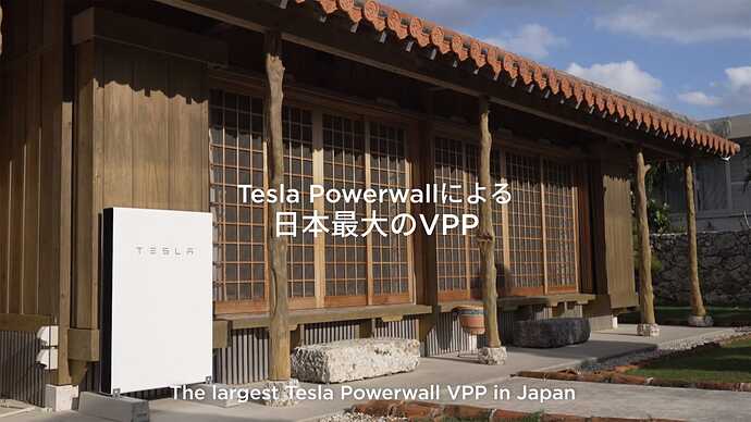

日ごろからテスラの情報に耳を傾けている方であれば、同社が世界各地で電力事業を立ち上げてVPP(仮想発電所)を拡大していることをご存じでしょう。VPPは各家庭や事務所に設置された小さな蓄電池をインターネット経由で接続して協調制御することで、一つの大きな発電所(電源)として活用するものです。
その重要な役割として、出力の変動が大きい再エネの安定化と拡大が期待されていて、これは「世界の持続可能なエネルギーへの移行を加速させること」を理念として掲げる同社がVPPを拡大する理由でもあります。

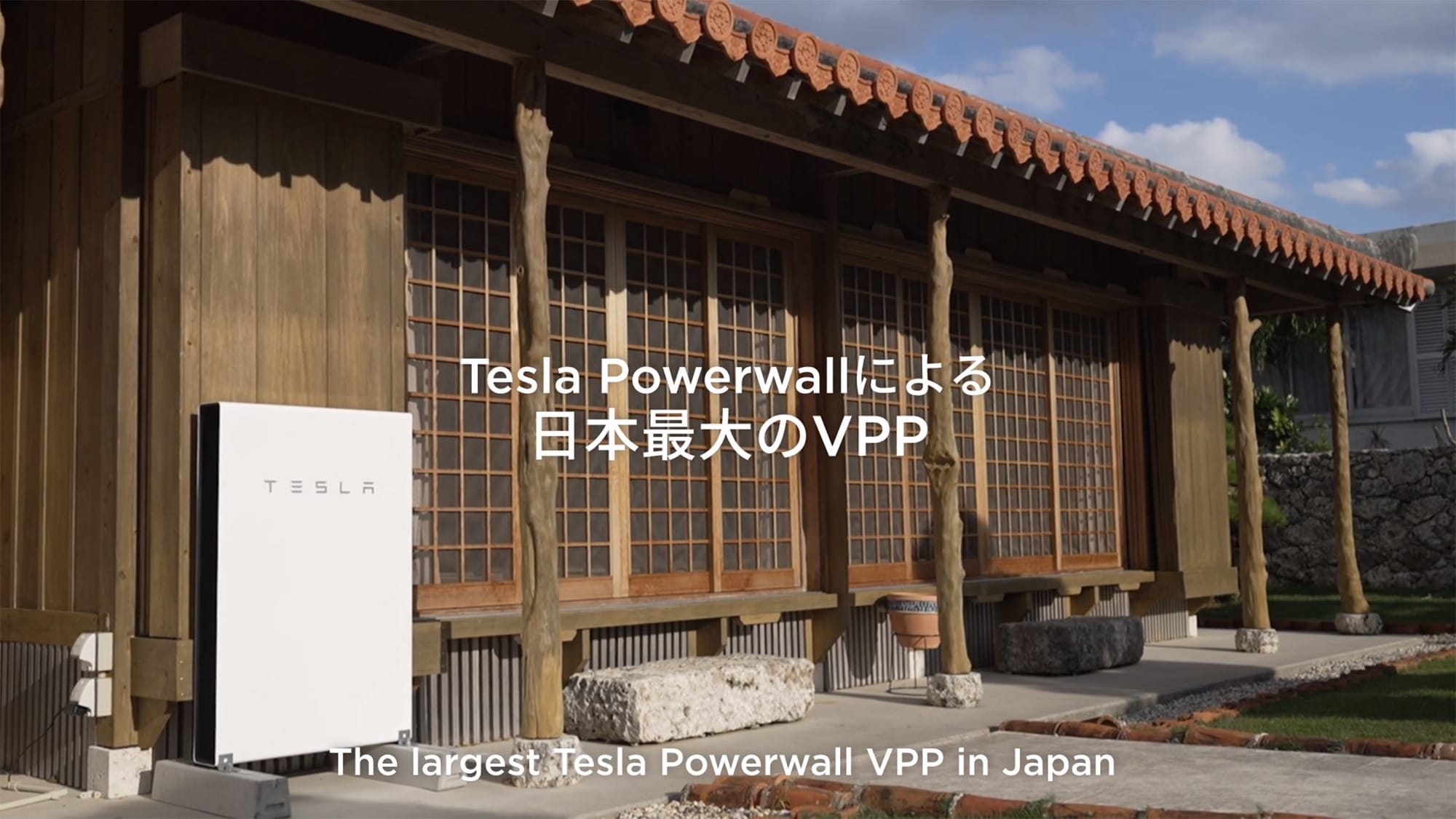

一部では「VPPはあくまで机上の空論」や「理想論」という指摘もありますが、世界各地の実証実験より一定の成果が確認されています。例えば米テキサス州では売買電の差額収入により、1年で$1,000(約14万円)以上の利益を得られたという事例が報告され、VPPが経済的に実行可能であることを示しています。規模としては、2023年9月時点でカリフォルニア州全体で合計116MWhに到達。さらに豪サウスオーストラリア州では7,000世帯、プエルトリコでは世界最大級となる合計75,000台が参加する大規模なVPPの構築が進められています。
そしてVPPの実証実験は、決して海外だけではありません。既に日本でも国内最大のVPPとして、沖縄県宮古島市で運用が始まっています。
