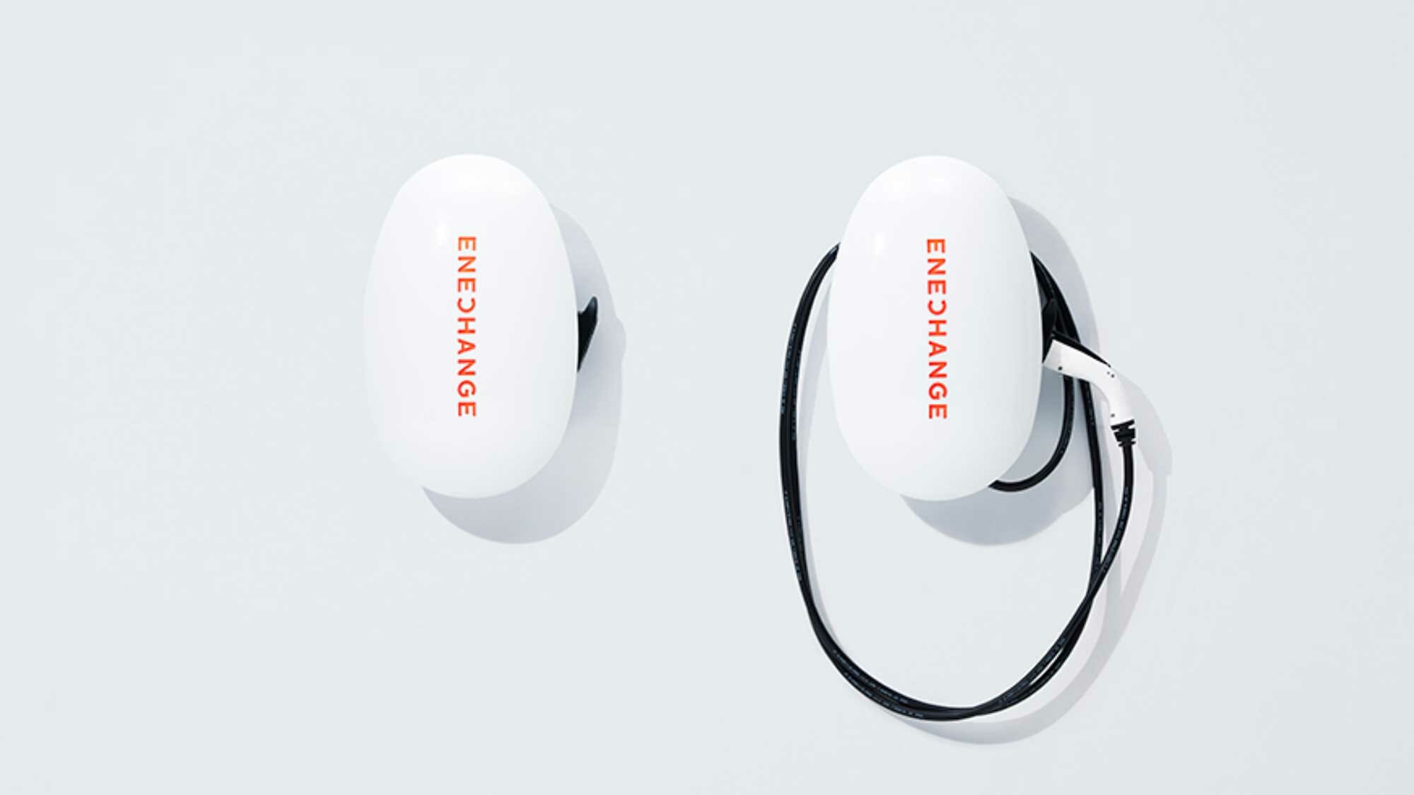

共用する普通充電器の出力は6kWが基本です。エネチェンジは今回のプランに合わせ、スタンド型の充電器『チャージ1』『チャージ2』に加えて、壁掛けに対応した『チャージ3』を追加しました。

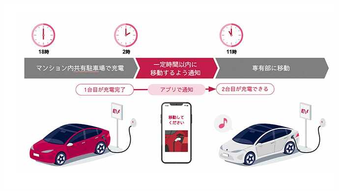

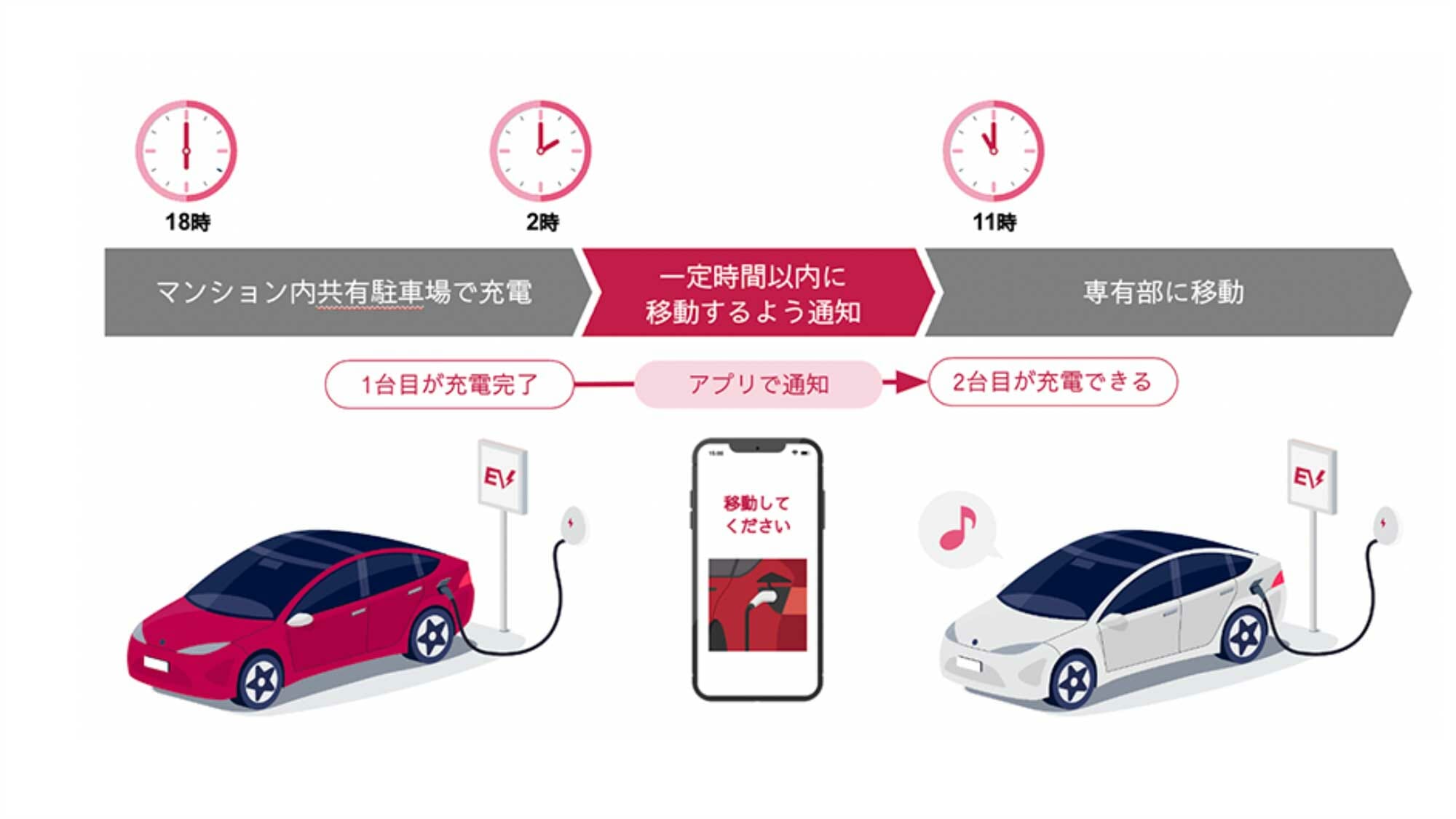

この点、エネチェンジの「マンションゼロプラン」では、充電が完了した時点でユーザーに通知をして、一定時間内で確実に移動してもらうことで、次の人が使いやすくするシステムを採用しています。移動しない場合はペナルティーの課金を設置することも可能です。
移動する時間は、深夜というのは無茶なので、利用状況に応じて、例えば充電完了から6時間とか9時間などある程度の余裕をもたせてユーザー側で独自に設定することができます。
