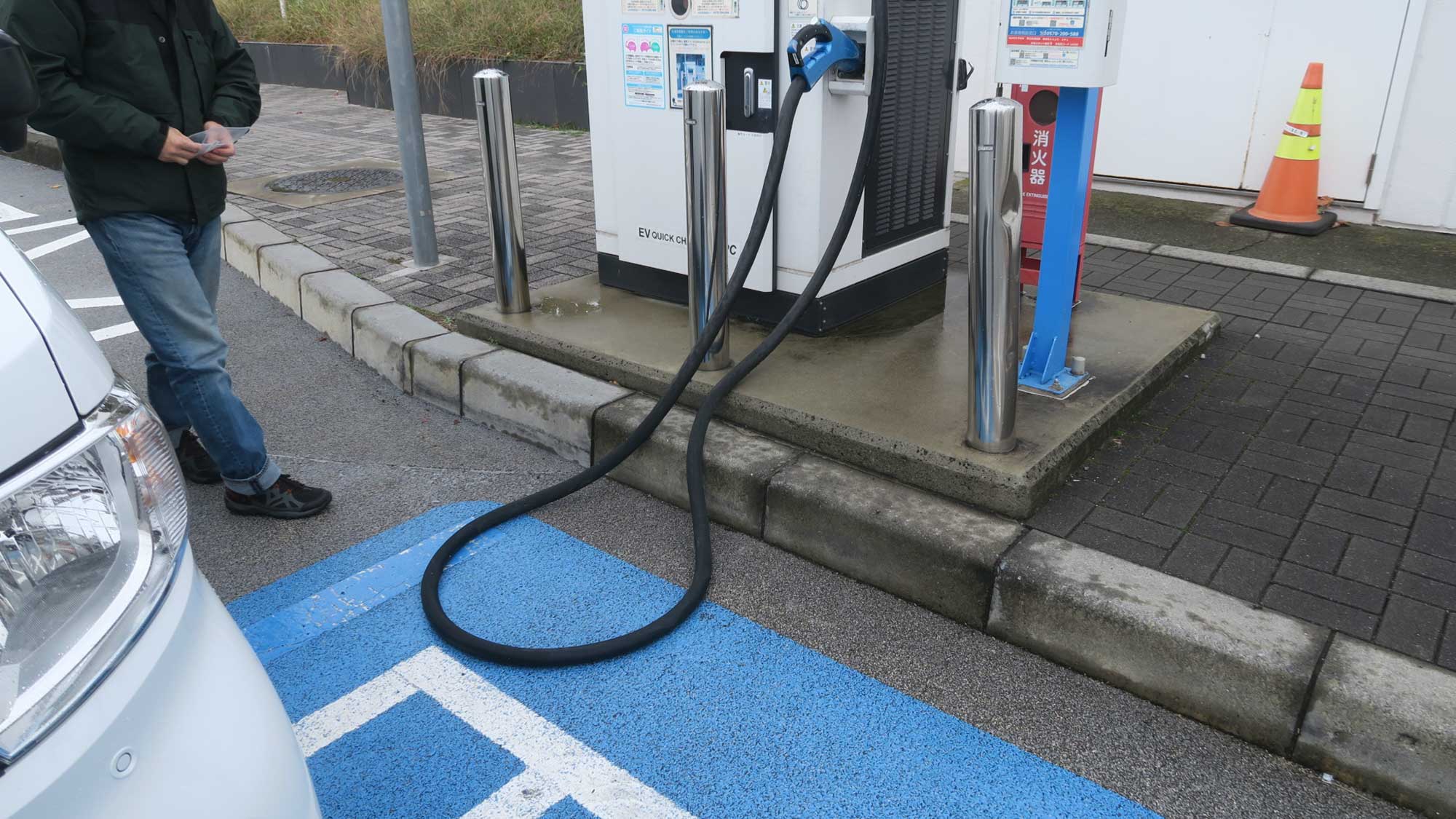

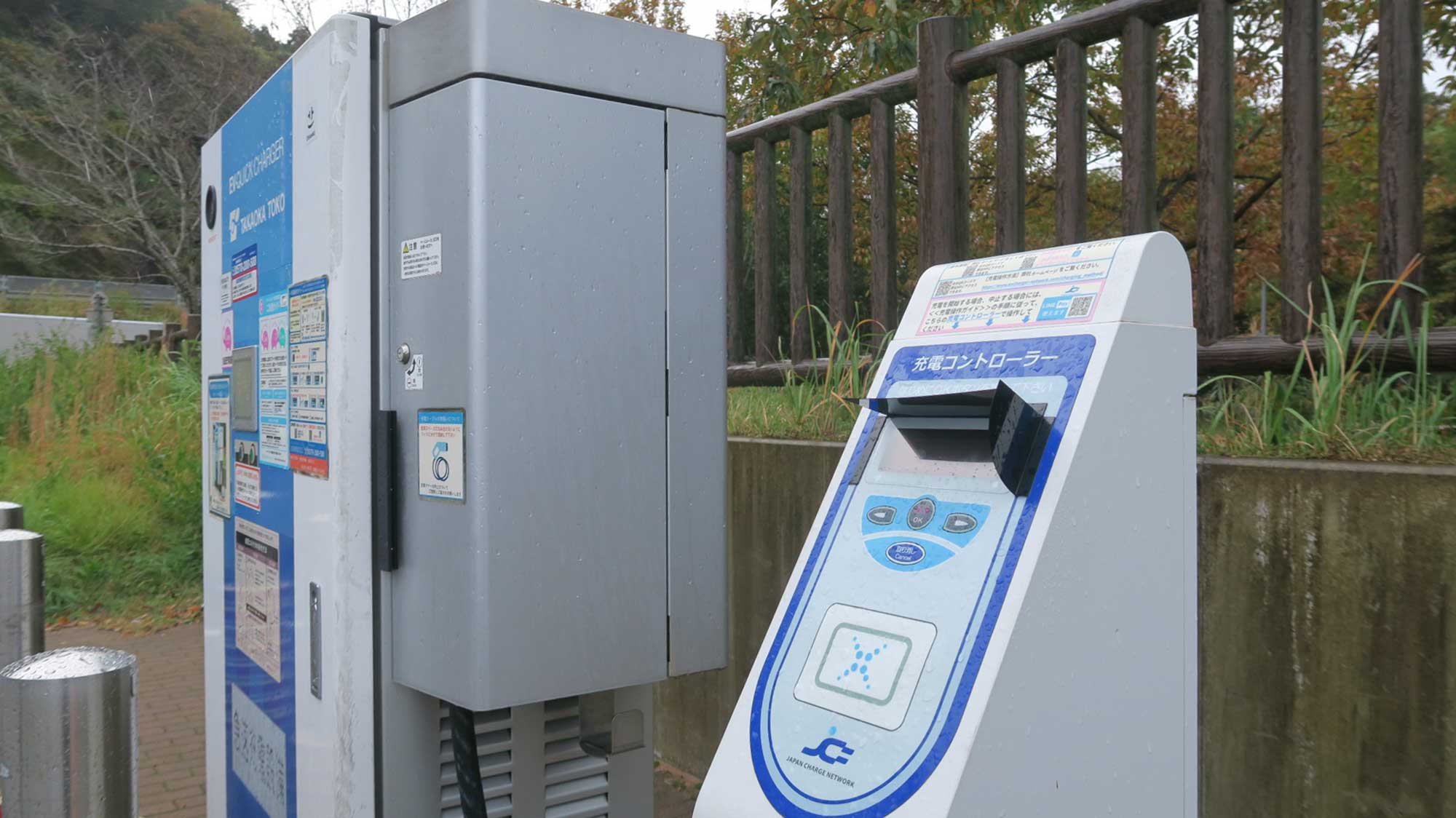

まず、駆け込んだ急速充電器の区画に、先客の日産リーフが停まっていました。ドライバーの方がケーブルを繋ぐ操作をしていたので「充電を始めるところなのか」と30分待ちを覚悟したのですが……。認証機(充電器の隣に旧JCNの認証機があるタイプでした)の表示をのぞき込んでいたリーフのドライバーさんが、おもむろにケーブルを充電器に戻したのでした。
「充電終わりですか?」とお声がけして近付くと、その方は参ったなぁという表情で「充電器が故障してますね」とひと言。「もう少し走れるので近くの急速充電器まで行きます」と、再出発して行きました。

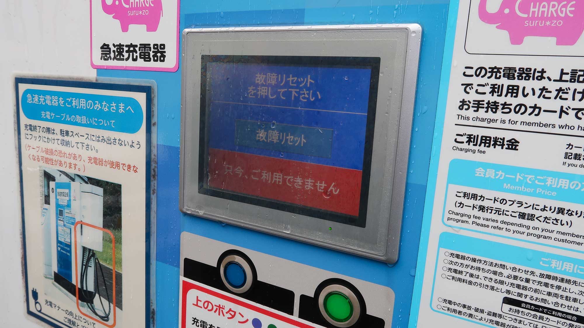

強めの雨が降っていたこともあって細かく写真を撮っていなかったですが、認証機の液晶画面を見ると「充電器の異常で使用不可」といった悲しい言葉が表示されています。隣で木野さんが「高速充電ナビ」を確認して「故障中になってますね」と、さらに絶望的な報告も……。

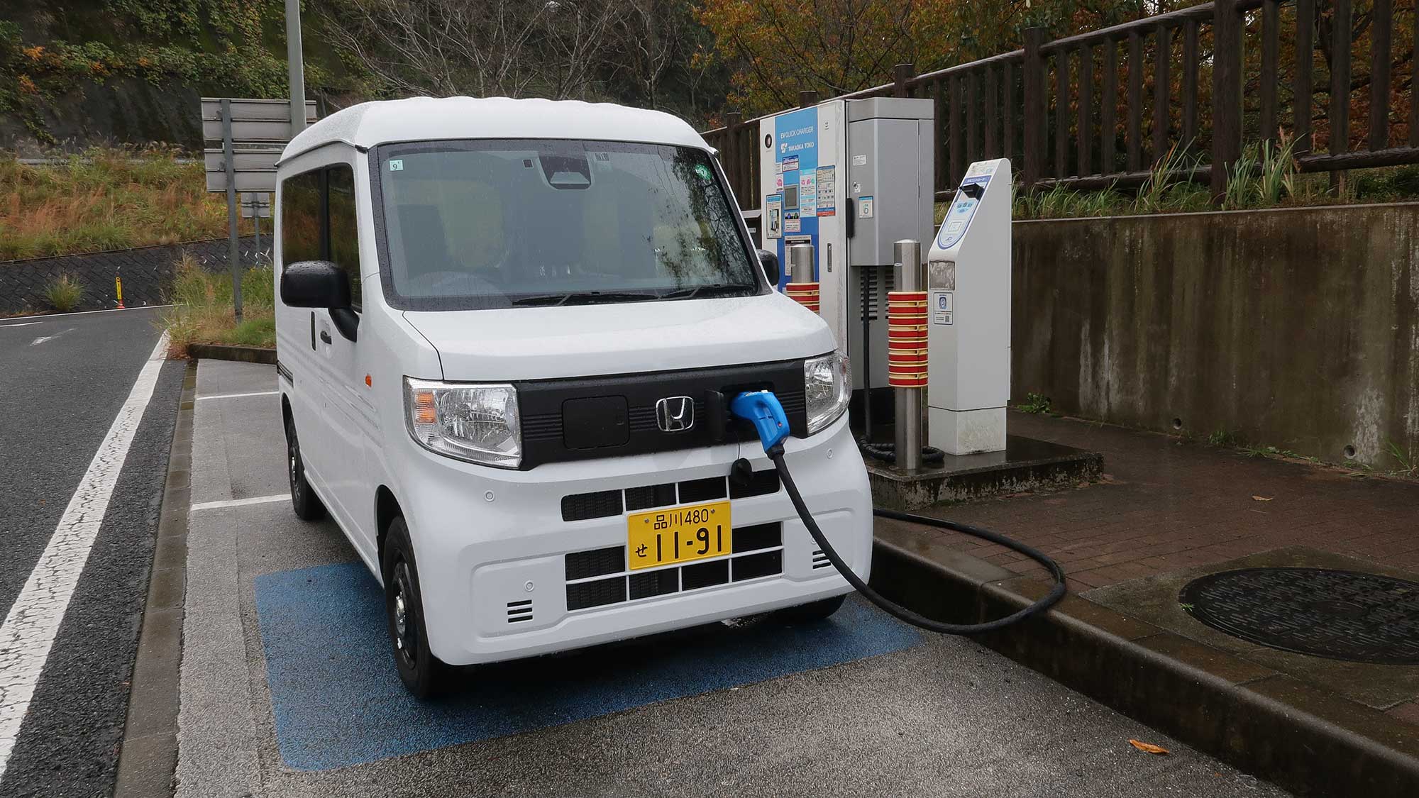

先客リーフの方はまだ走れる状況だったようですが、わたしたちのN-VAN e: の航続可能距離表示は0km。「安全な場所に車両を停車し確実に固定してください」と表示が出ている状況なので、どうしようもありません。普通に考えてしまうと、急速充電器が目の前にあるのに路上救援を呼ぶしかない? あるいは、高速SAPAの急速充電器近くに設置してあるはずの緊急用の200Vコンセントを使わせてもらえる(N-VAN e: の車載充電ケーブルはオプションですが、広報車には搭載してありました)のか? といったピンチです。
それよりなにより、この時の私はトイレに行きたくなっていて、我慢の限界が近付いていました。木野さんが充電区画からクルマを動かしてしまわないように「まずは落ち着こう」と言い残して急ぎ足でトイレに行って……。

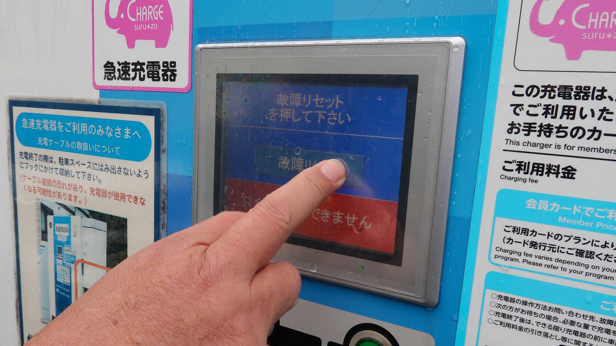

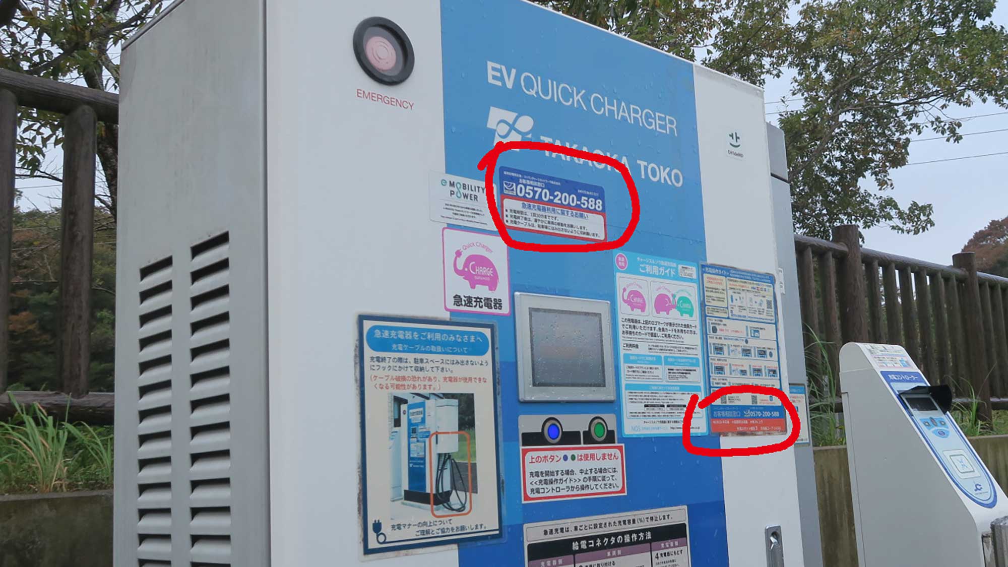

充電器前に戻った私が最初に選んだアクションは、充電器にステッカーで表示されている「お客様相談窓口(コールセンター)」に電話することでした。
その結果、電話に対応してくれたスタッフの方の指示に従って、充電器本体の液晶を操作して「故障リセット」を選択。故障状態は解消して、無事に充電することができたのでした。
JCNの認証機がある急速充電器の場合、通常の操作で充電器本体の液晶を操作する必要はありません。故障と液晶表示されている認証機にはユーザーが再起動できそうなボタンなどはないこともあって、本体のエラーを解除するという基本的な対処が「盲点」になっていたことにも気付かされました。

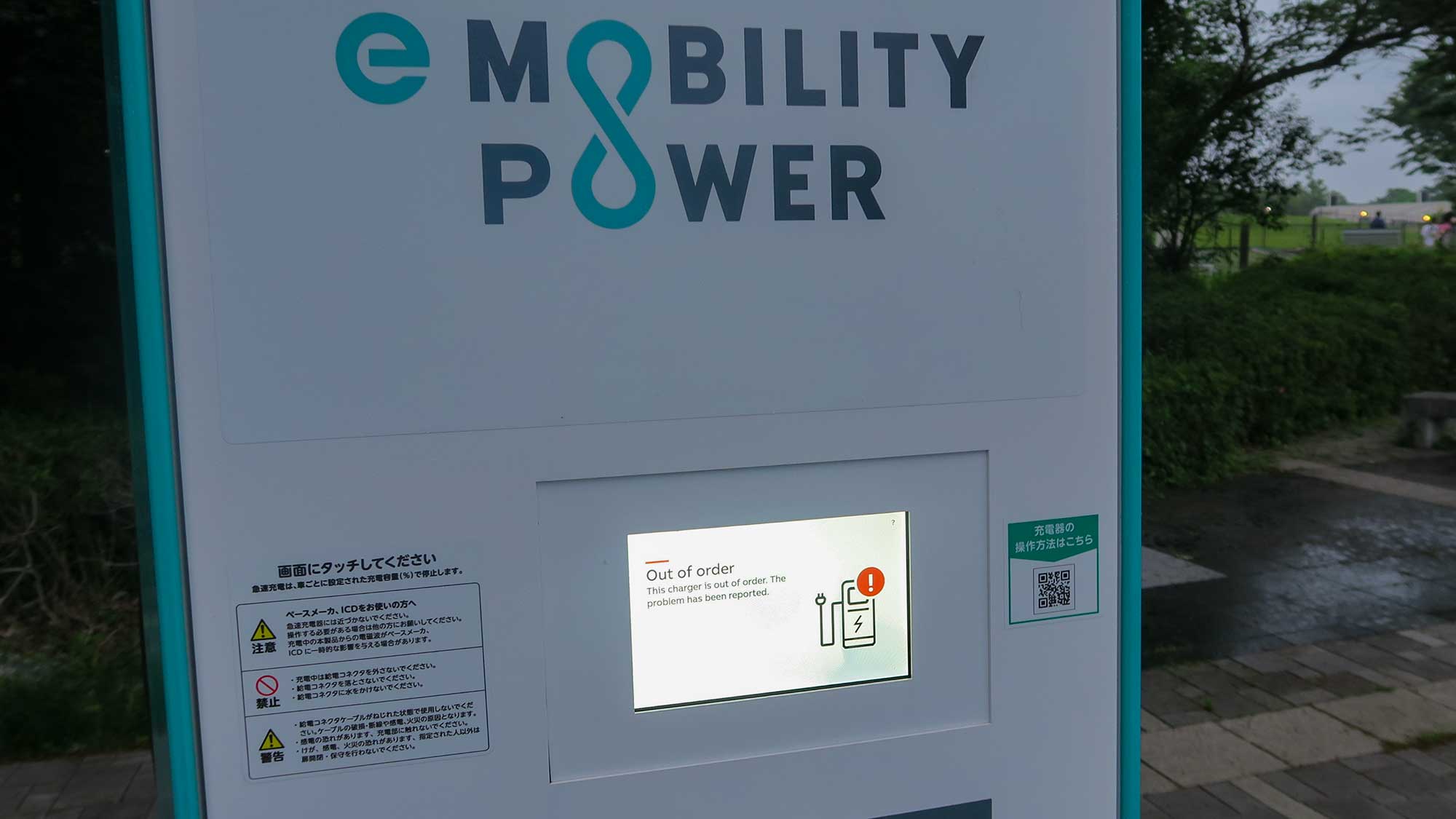

簡単なことですよね。でも、予期せぬエラー表示に遭遇するとパニックになってあわててしまい、充電を諦めてしまうケースは結構あるのではないかとも思います。充電器のエラー表示は私もしばしば目にするので、そんなに珍しい状況ではありません。5月に奈良へ往復した際の復路、足柄SAのABB製150kW器で「Out of order(故障中)」の表示に遭遇。この時もコールセンターに電話して遠隔で再起動してもらいました。まあ、再起動まで「5〜10分程かかる」と言われたので、隣に並んだ90kWの青いマルチでとっとと充電したのですが、後で念のため確認したらちゃんと復活してました。

④コールセンターに電話。
