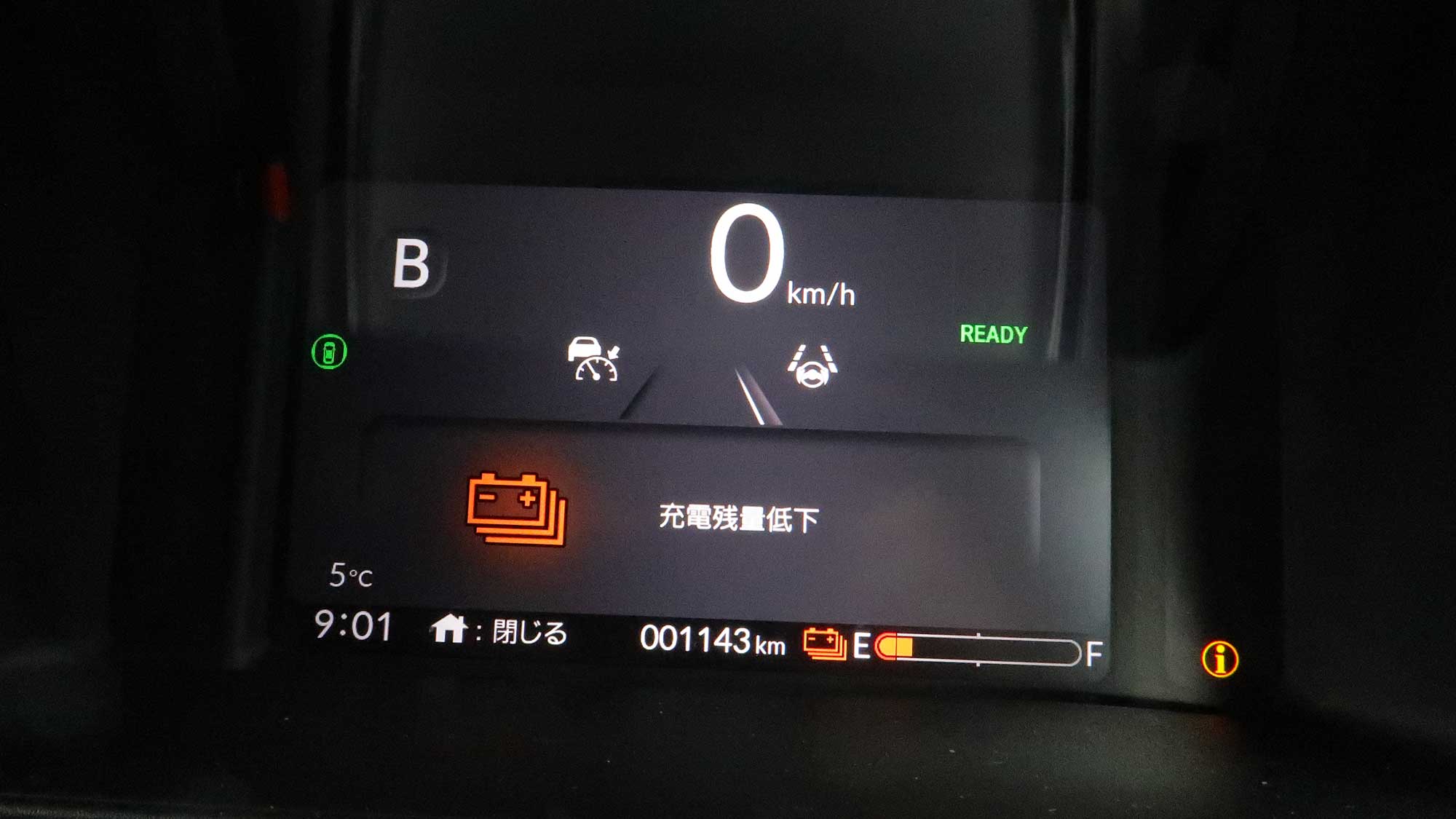

ということで、まずは国道1号線の最高標高地点までの4.5km弱を上ると、SOC表示はセグがひとつ減って2セグになると同時に、色がオレンジになって「充電残量低下」の表示が出ました。航続可能距離は15kmです。外気温は4度、エアコンは前編から引き続き23度設定のままです。
充電残量が低下しているのは見ればわかるし、2セグなら単純計算で20km程度は走れるだろうし、下り基調なので30kmはいけるのではないかと、頭の中で皮算用します。

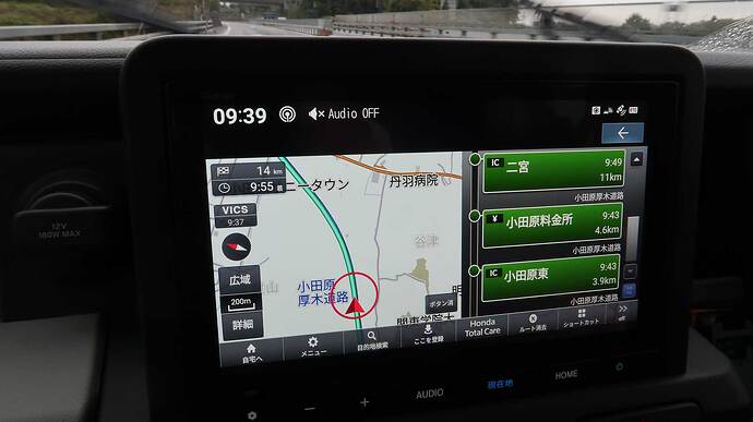

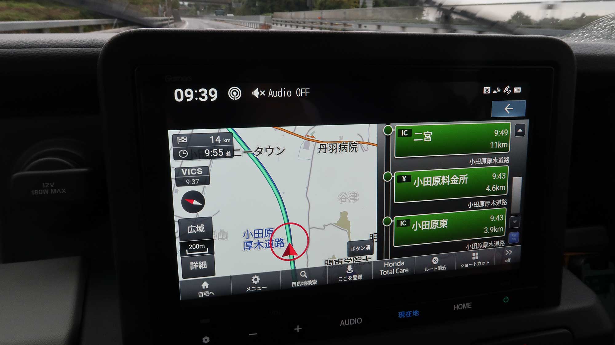

航続可能距離表示と、目標までの残り距離の差は、一進一退です。下りや平坦路になると航続可能距離が上回り、ちょっとした上りになると残存距離の方が長くなります。速度は、ADASで70km/hに設定していました。
でも小田原厚木道路の大磯PAって、ちょっとした丘の上にあるんですよね。忘れていました。海岸にある湘南有料道路の大磯ICと、うかつにも混同していたのもあります。
最後の上りの手前でSOCが1セグになり、さすがにスピードを60km/hに落とします。残り距離と航続可能距離は両方とも10kmです。SOCのデジタル表示がないので航続可能距離で判断するしかないことが、不安をふくらませます。
ここでJAFを呼んだらどのくらい時間がかかるだろうか、午後4時の車の返却時間に間に合うだろうかなどと対処方法を考えはじめて、若干、手に汗がにじんできたのでした。そうなる前に充電しとけっていう話ですけどね。

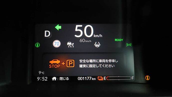

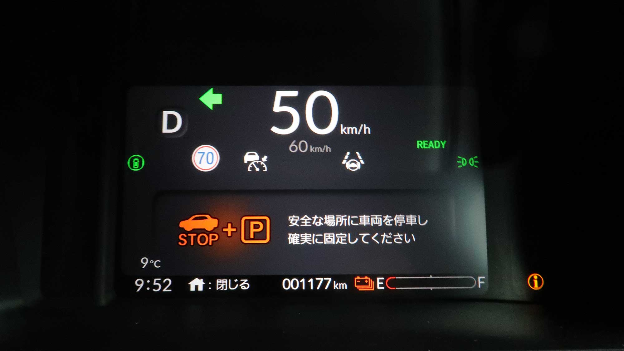

初めて見たSOCゼロ%
そしてようやく大磯PA入口が見えた頃、航続可能距離の表示がとうとう「0km」に。そして大磯PA入口の分岐に入ると同時に、表示に「STOP+P」と、「安全な場所に車両を停車し確実に固定してください」が出たのでした。
ほんとうは表示後の出力低下などがあるかどうか確認したかったのですが、有料道路上だったので余裕がなく、そのままPAに入って急速充電器の前に滑り込みました。
もちろん、市販EVの多くはSOC表示が0%になってもすぐに止まるわけではありません。でもN-VAN e:がどのくらいの余裕を持っているのか、どのくらい走行できるのか公表されていないので、さすがにちょっとビビりました。

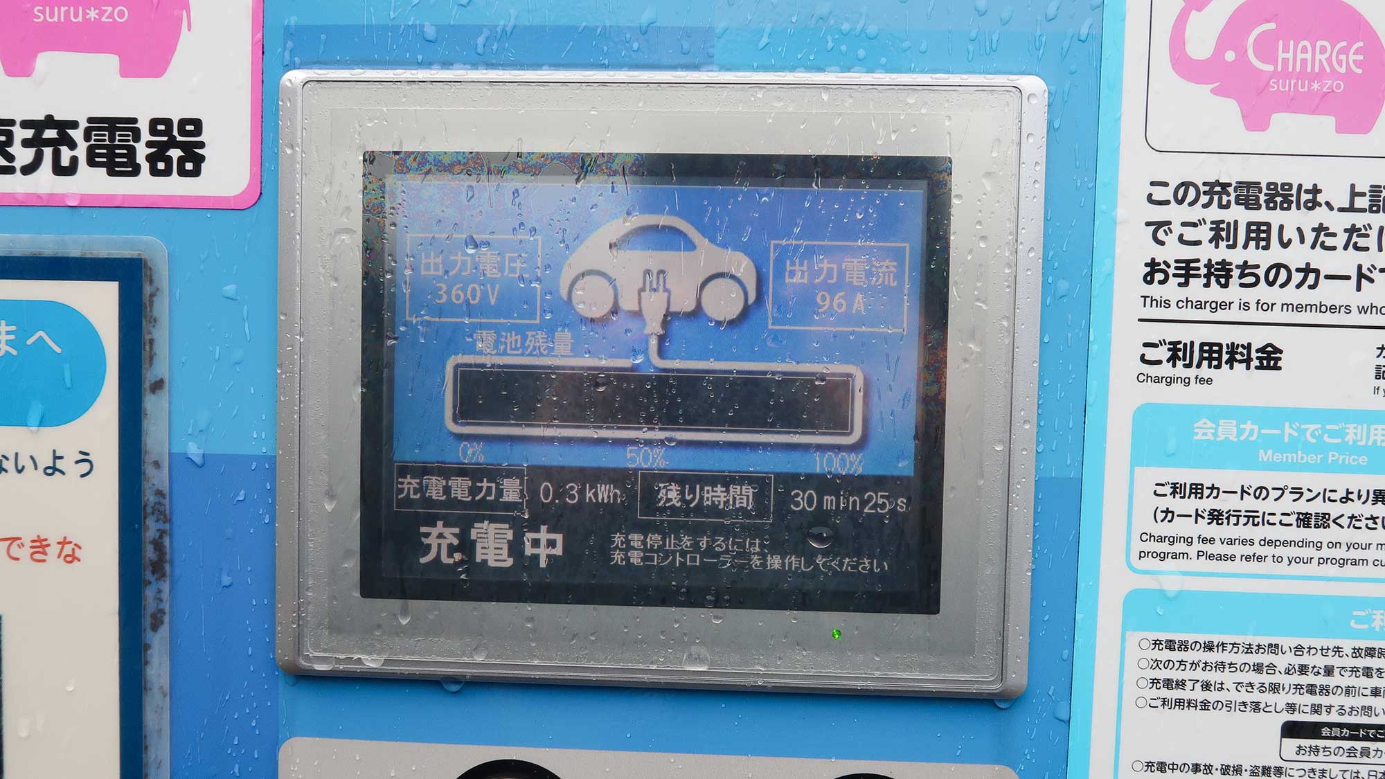

冷たい雨の中でほっと一安心しつつ、急速充電器につないで充電開始です。すると、充電器側のSOC表示のセグがひとつも点灯せず、完全に「0%」になっていることがわかったのでした。
航続可能距離が0kmなので当然といえば当然ですが、寄本編集長も「充電器に繋いで完全に空っぽ表示されるのは電欠で止まった時に見て以来かも」と、驚いていました。
実は、大磯PAの急速充電器では、さらに冷や汗が出るトラブルがあったのですが、それはまた別の話。寄本編集長からリポートが出るかもしれませんのでお待ちください(トラブルレポートです)。
11kWhちょっとの充電でSOC50%を表示
N-VAN e:は50kWの急速充電に対応しています。大磯PAの急速充電器は40kWなので最大電力に届きませんが、充電開始直後は電圧360V、電流96Aで、出力は34.5kWとほぼ目一杯が出ていました。

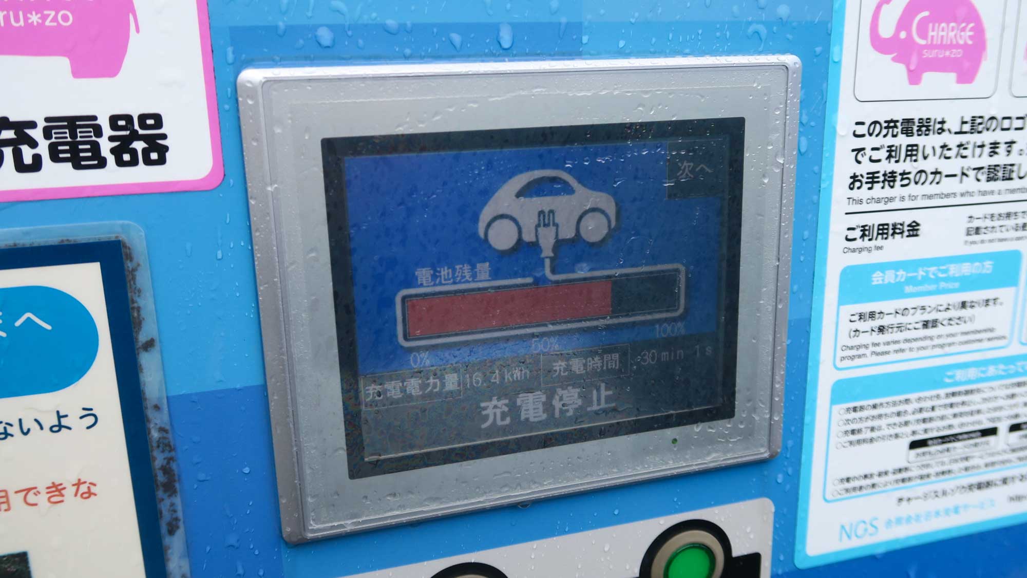

その後、SOCが40%を超えるくらいまでそのままの出力を維持していました。終了間際、SOC75%では26.5kWまで落ちていましたが、軽EVであれば必要十分といえそうです。
一方で大きな疑問も浮かびました。0%から充電を始めて、充電電力量が11kWhを超えたあたりで、充電器側のSOC表示が50%を超えていたのです。公表されているバッテリー容量は29.6kWhなので、「あれ?」です。
最終的に、30分で16.4kWhが充電できて、充電器側のSOC表示は見た目で約75%、車両側では9セグになっていました。この数字で計算すると、車両のSOC表示に従ってユーザーが使うことができるN-VAN e:のバッテリー容量は約21.9kWhになります。「あれ?」が、「あれあれ?」になりました。

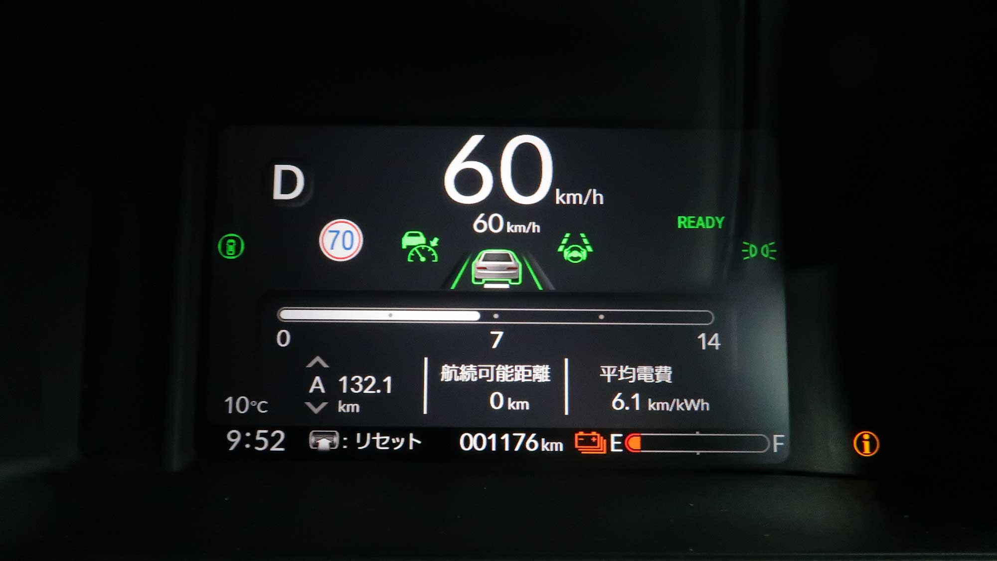

後日、気になって電費から容量を試算してみました。大磯PAに着く直前、航続可能距離が0kmになった時の平均電費表示は6.1km/kWhで、走行距離は132.1kmでした。
仮にバッテリー容量が公表値の29.6kWhとした場合、132kmを走行した場合の平均電費は約4.46km/kWhになります。一方で実用域(ネット値)が約22kWhだった場合、平均電費は6km/kWhになります。これだと車両の表示とほぼ、一致します。
