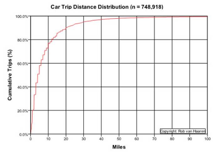

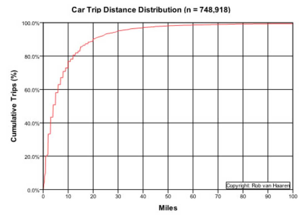

次の表とグラフで、片道80マイル(128km)以上のトリップ、あるいは40マイル(64km)以上のトリップの割合を見てみましょう。
(訳注:トリップとは、途中休憩を含む、1回に走行する距離です)

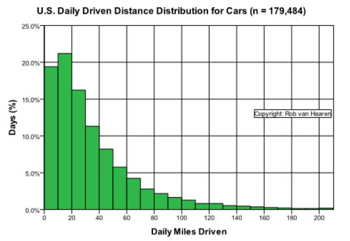

もちろん、これは1トリップあたりの距離の話です。では、目的地で充電せずに一日中点々と移動する場合はどうなのでしょう? 以下のロブのグラフをご覧ください。こちらは一日の総走行距離を表したものです。
1年の約8割は、50マイル(80km)以上走ることがありません。この点と「世帯あたりの所有台数」を合わせて考えると、航続距離が短いEVを使ってもまったく問題ない世帯は何百万もあるだろうと私は思います。自宅充電の利便性やアクセルを踏んだら瞬時に加速すること、メンテナンスが少なく維持費が安いことなど、EVのメリットを理解すれば、誰だってEVを買ったほうが良いという結論にたどり着くでしょう!
