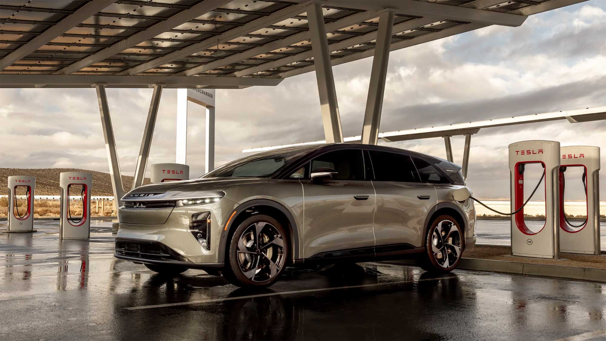

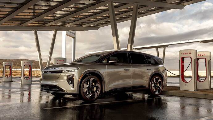

※冒頭写真はLucid Gravity。

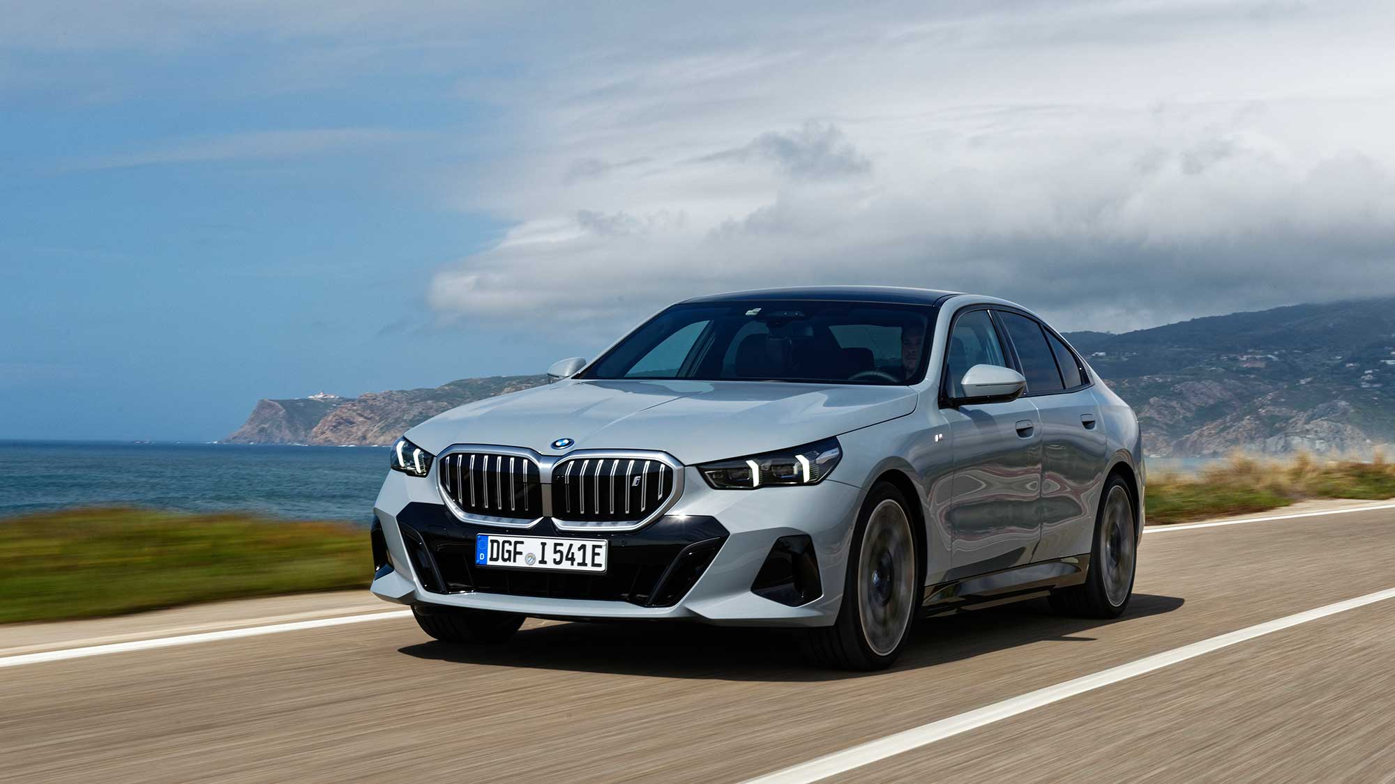

BMWの開発責任者、フランク・ウェーバーはAutomotive Newsとのインタビューで、メーカーも単純にバッテリーを大きくするだけだとBEVは成り立たないと語っています。
満充電で1000km以上走行できるEVが話題になることもありますが、そのような車を作ることは「不必要に悪い」カーボンフットプリントを生み出すのだそうです。むしろ、車の低電費化に取り組むほうが「バッテリーを大きくすることよりもずっと重要だ」と彼は言います。
BMWが実施した複数の世論調査によると、EVドライバーは実際に400~500km走行できれば航続距離に満足するそうです。BMWはすでにそうしたニーズを満たすEVを何車種か用意していますが、BMWのEVドライバーにとって今後状況がさらに良くなろうとしています。もうすぐ発売されるノイエクラッセ・モデルでは、実走行距離が現行モデルより約30%伸びるそうです。これは大きな進展です。
「我々のデータによると、BEVで数百kmの距離を移動する人はごくわずかです」とウェーバー氏は言い、大きなバッテリーを搭載した重い車ではなく、より電費の良いEVの必要性を改めて強調しました。
最新のバッテリー技術も、EVの運用をより簡単にしてくれる大きな要因です。もうすぐ発売されるノイエクラッセEVは、BMWが内製した新型円筒バッテリーセルを搭載する予定です。このセルは、現行品より充電が30%高速化し、わずか10分で約300km走れるようになると同社は主張しています。次世代のセル技術として注目されている固体電池について、ウェーバー氏は大量生産にはまだ10年はかかると考えており、「いずれは実用化されるでしょうが、少なくとも1世代以上先のモデルの話です」と述べています。
