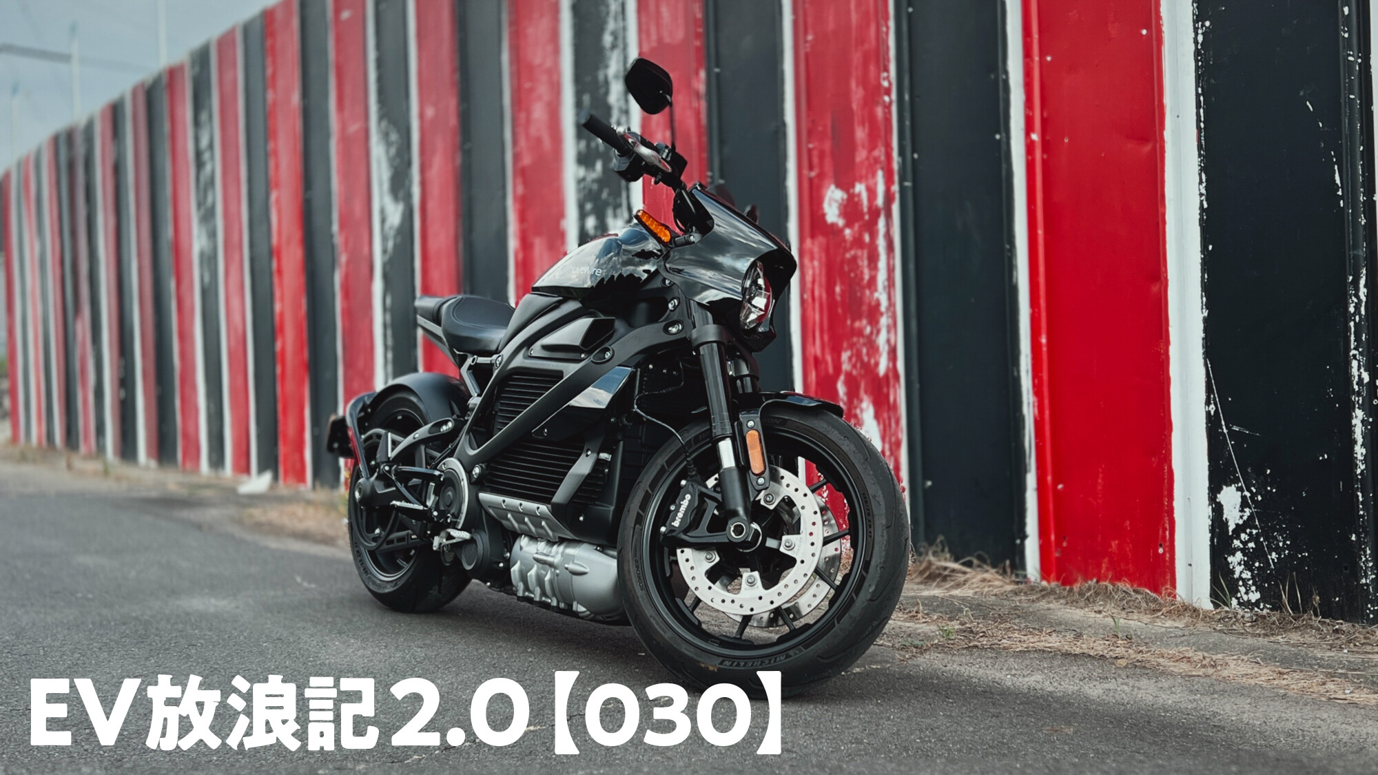

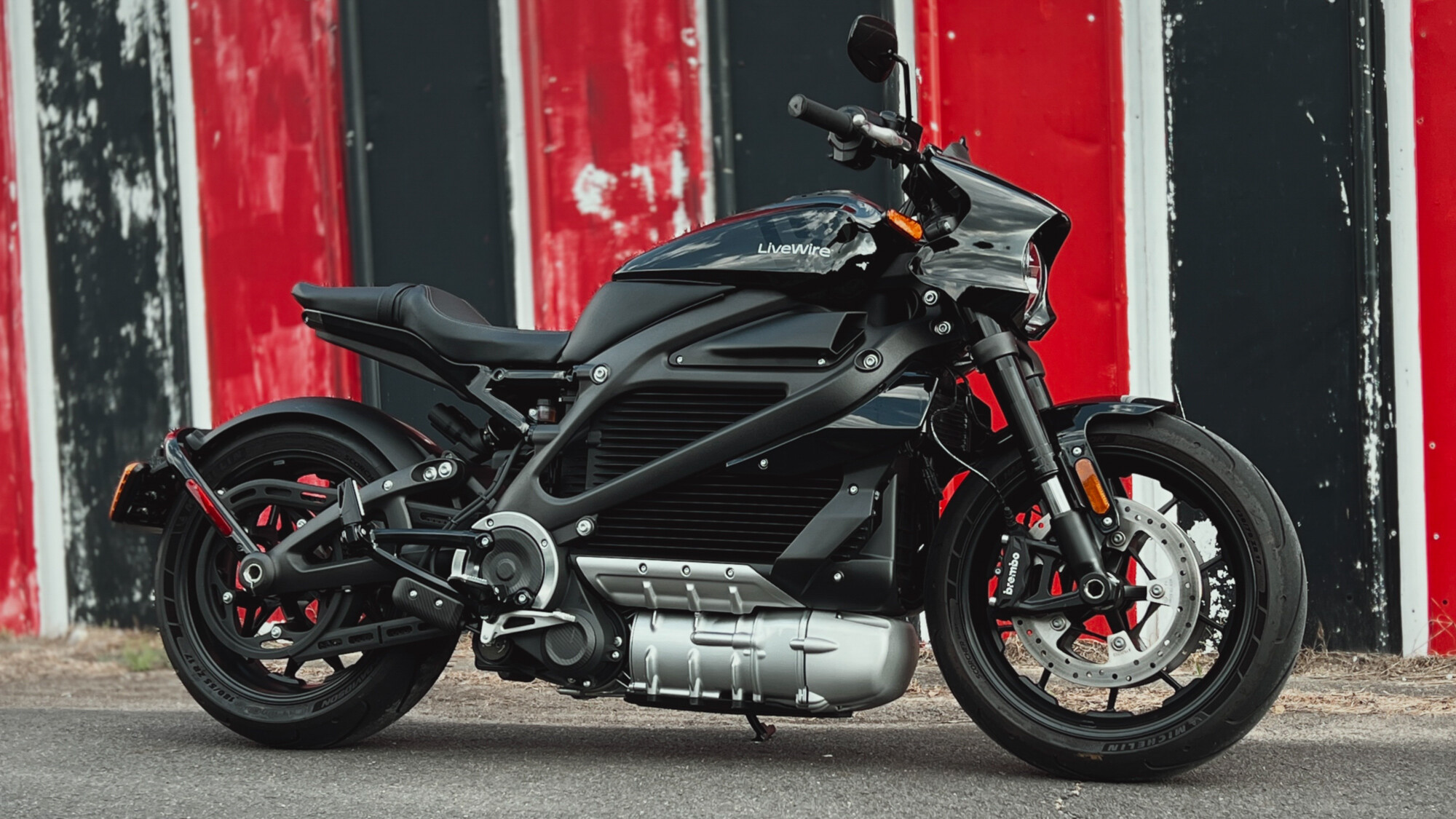

初対面となったライブワイヤーワン、デザインは私好み、それもど真ん中です。フレームに抱かれた15.4kWhの駆動用バッテリーと最大出力100馬力(75kW)を発揮する車体底部のモーターが、バイクっぽいイメージを踏襲しながらも、新しいプロダクトであることをアピールしています。
ハーレーというと、映画「イージーライダー」のようなチョッパーや、ゆったり系のクルーザーのイメージを抱くかもしれませんが、スポーツモデルも展開しています。目の前にするとやはり、スポーツスターを連想しました。

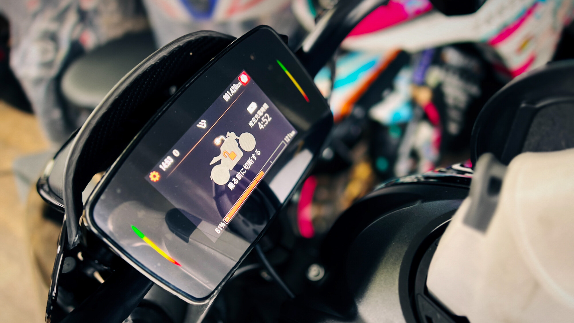

車両重量が約255kgと聞いて身構えていましたが、足つき性が悪くないこともあって、取り回しに苦労することはありませんでした。「スポーツ」「ロード」「レイン」といったモードの切り替え方や、回生ブレーキの調整法など、試乗前に取り扱い方を説明してもらったのですが、モニターが日本語対応されている(!)のも好印象です。
「好きなだけどうぞ」と言ってもらい、近くの一般道で試乗しました。ステップが後方に位置していて、乗車ポジションはネイキッドスポーツといった感じ。乗り味もスポーティーです。ゆるやかなカーブや交差点の右左折での印象だけですが、軽やかに走ってくれます。ワインディングロードも楽しめそう。

度肝を抜かれたのは加速。ラフに右手をひねると、体が置いていかれそうになります。停止状態から60mph(96.6km/h)に達するまで3秒だそうです。「爆発的」というのがぴったり。EVなのでクラッチ操作もギアチェンジも不要で、いつでもどこでも約114Nmの最大トルクを右手のひとひねりで引き出せます。気持ちいいのですが、私のようなへっぽこライダーは、調子に乗らない方が良さそうです。
音の演出も特徴的です。アクセルを開けると「ヒュイーン」という高周波音を響かせます。減速して回生するときは「カラカラ」という感じのメカニカルな音もします。かすかな作動音と風切り音だけ、というのがEVバイクの魅力と思っているので、しばらくは「無音でもいいのになー」と感じていました。

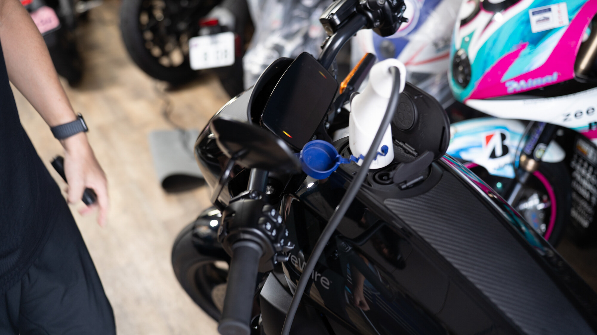

短い試乗でしたが、惚れ込んでしまいました。もう少しで「買います!」と口走りそうでしたが、購入は保留。気になったのは充電性能です。ライブワイヤーワンの充電は、普通充電用のJ1772プラグと急速充電用のピンを組み合わせたCCS1(コンボ)規格で、そのままで日本でもJ1772コネクターの普通充電器が利用できます。AC普通充電の最大出力は3kW。私の自宅マンションにもJ1772コネクターの共用充電器があるので、基礎充電は問題なし。街乗りだけなら、バッテリーシェアリングサービスのGachaco(ガチャコ)で運用している原付一種のEM-1 e:よりも使い勝手が良いはずです。
ただし、経路充電が課題です。駆動用バッテリーは15.4kWhでカタログ上の一充電航続距離は152~234km(モードによる)。CCS1の急速充電は「0%から40分で80%、60分で100%までチャージできる」そうですが、CHAdeMOには対応していないので、欧米のように出先で急速充電することができません。日本で乗るなら普通充電だけが頼り。日帰りならカッ飛ばさない限り75~100km圏までいけそうですが、それ以上のロングツーリングは厳しそうです。普通充電の最大3kWで1時間充電して走れるのは20km程度。うーん、せめて倍速の6kW充電が可能だったら……。

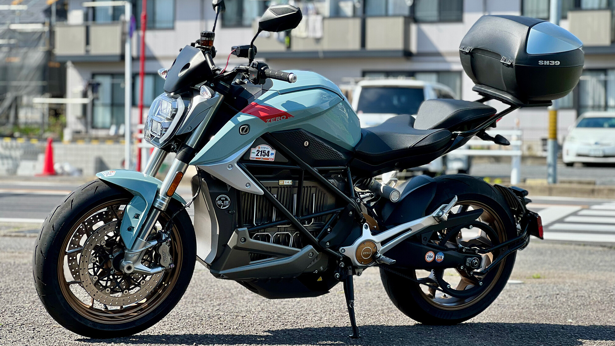

2019年はマン島TTに出場して3位表彰台。しかしコロナ禍の影響もあり、2020年以降、パイクスピークは2輪レースが廃止、マン島TTも電動カテゴリーが休止になってしまい、今は国際レース活動はお休み中。国内を軸足に自社でのEVバイク製作を模索していて、設計を終えたところだそうです。電動バイク関連事業を幅広く手掛けていて、国内外の開発の仕事や仕入れ、電動バイクブランド「XEAM(ジーム)」の正規代理店や老舗の米国「Zero Motorcycles(ゼロモーターサイクルズ)」の正規メインテナンス代理店としての活動も行なっています。
大型電気バイク『ZERO SR/F』に鈴鹿8耐チャンプの生見氏が試乗(2020年4月15日)

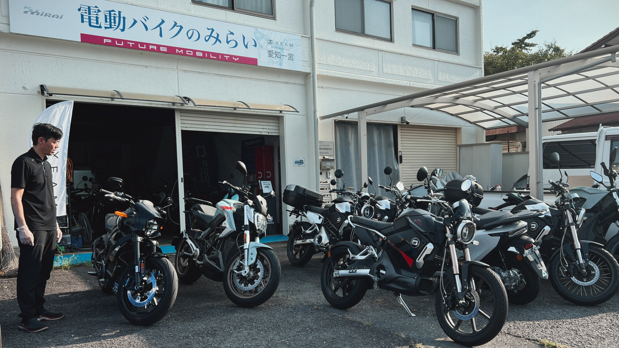

店内には、多種多様、新旧さまざまな電動バイクが並んでいました。企業から電動バイクの開発や検証を依頼されることも多いそうで、シートを被せられた「見学不可」の物体もあちこちに。

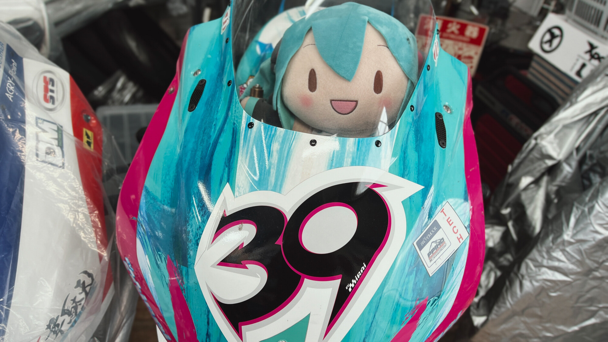

電動レーシングマシンも見せてもらいました。初音ミクとコラボレーションした「痛単車」は、ゼッケン39(ミク)。うまいね、と思わず拍手。レギュレーションが変更されるので、毎年マシンを作り直してきたそうですが、3台比べてみると、微妙にサイズが違っています。
「大容量バッテリーを積んだ方が有利ですが、小さなマシンで小さなエネルギーで速く走るというのが、社会課題の解決を視野に入れたベンチャー企業としては、理にかなっていて、やりがいもある。そこで知恵を絞ってきました。レースで培ったものは技術だけでなく、考え方なども含めて市販車にフィードバックできますし、なにより、ゼロからイチを生み出すのは面白いです」
