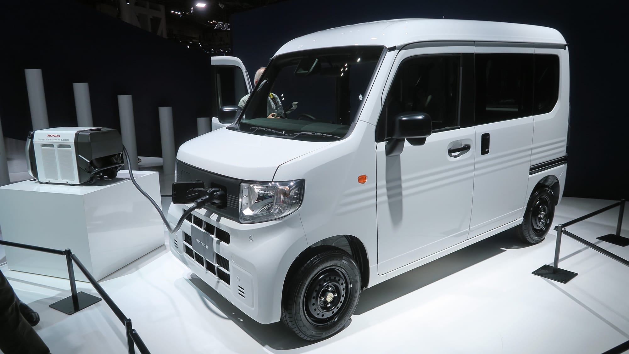

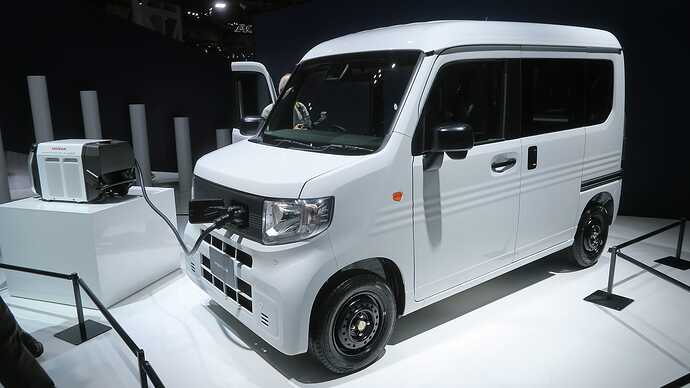

まず見た目ですが、当たり前ですけども、何の変哲もない「軽商用バン」です。ガソリン車ベースなので当然です。でも見方を変えると、そのくらいうまくバッテリーを床下に収めているということでもあります。

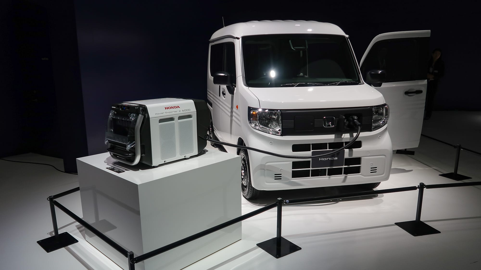

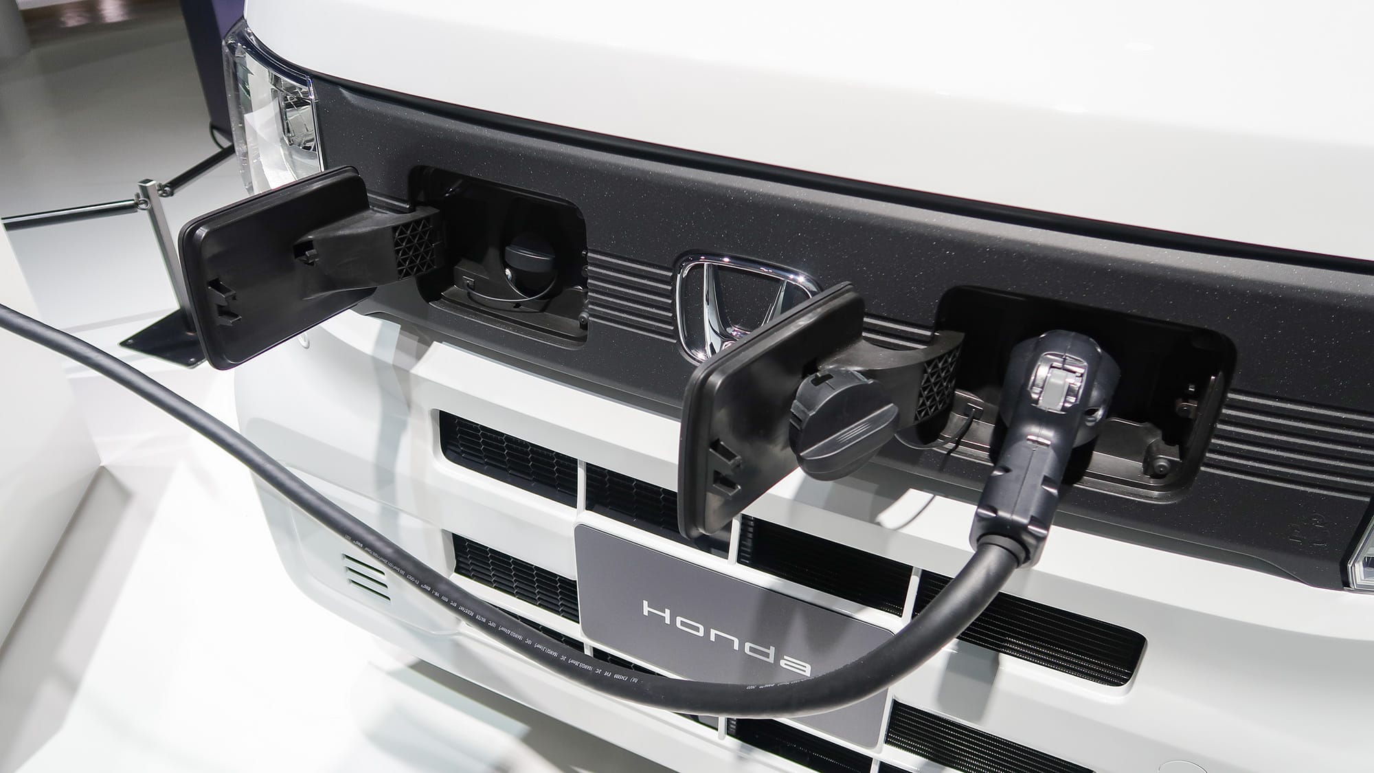

ボディは、ほぼ『N-VAN』になっています。わかりやすく違うのはフロントグリルで、『N-VAN e:』はラジエーターの隙間を埋めていることです。また、リサイクル材を積極的に使っているのも特徴です。

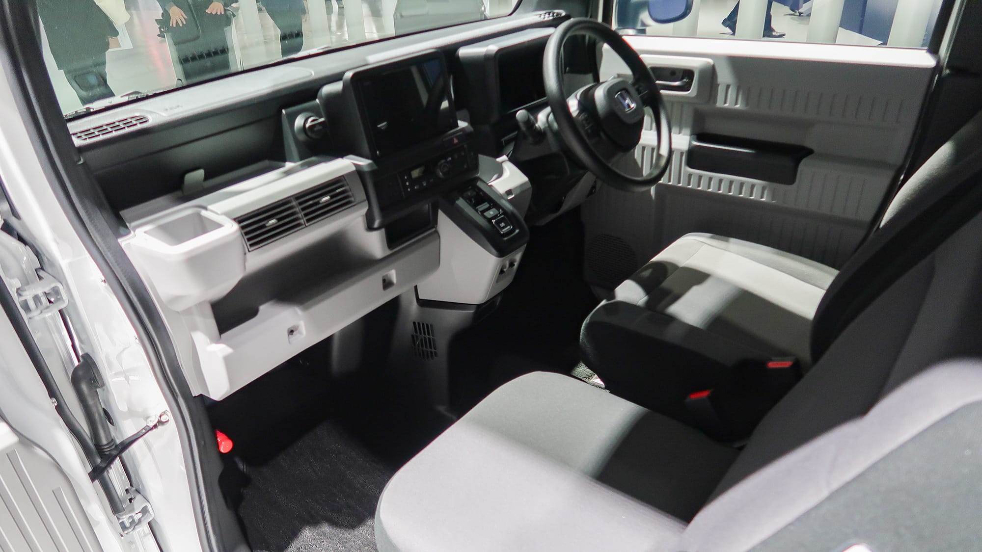

内装ではインパネは『N-VAN e:』専用になっています。ガソリン車ではシフトレバーがありますが、『N-VAN e:』はスイッチで切り替えます。メーター周りもシンプルになっています。
ドアトリムもフラットな形状になっていて、小物入れやドリンクホルダーなどは付いていません。このあたりは、取り付けられる用品を準備しているそうです。
解説員の方によれば、量産車ではいろいろと付けすぎた部分があったが、今回、お客さんにとって使い勝手がいいのはどんなものなのかを見極めていった結果、簡素化する方向になったと言います。
