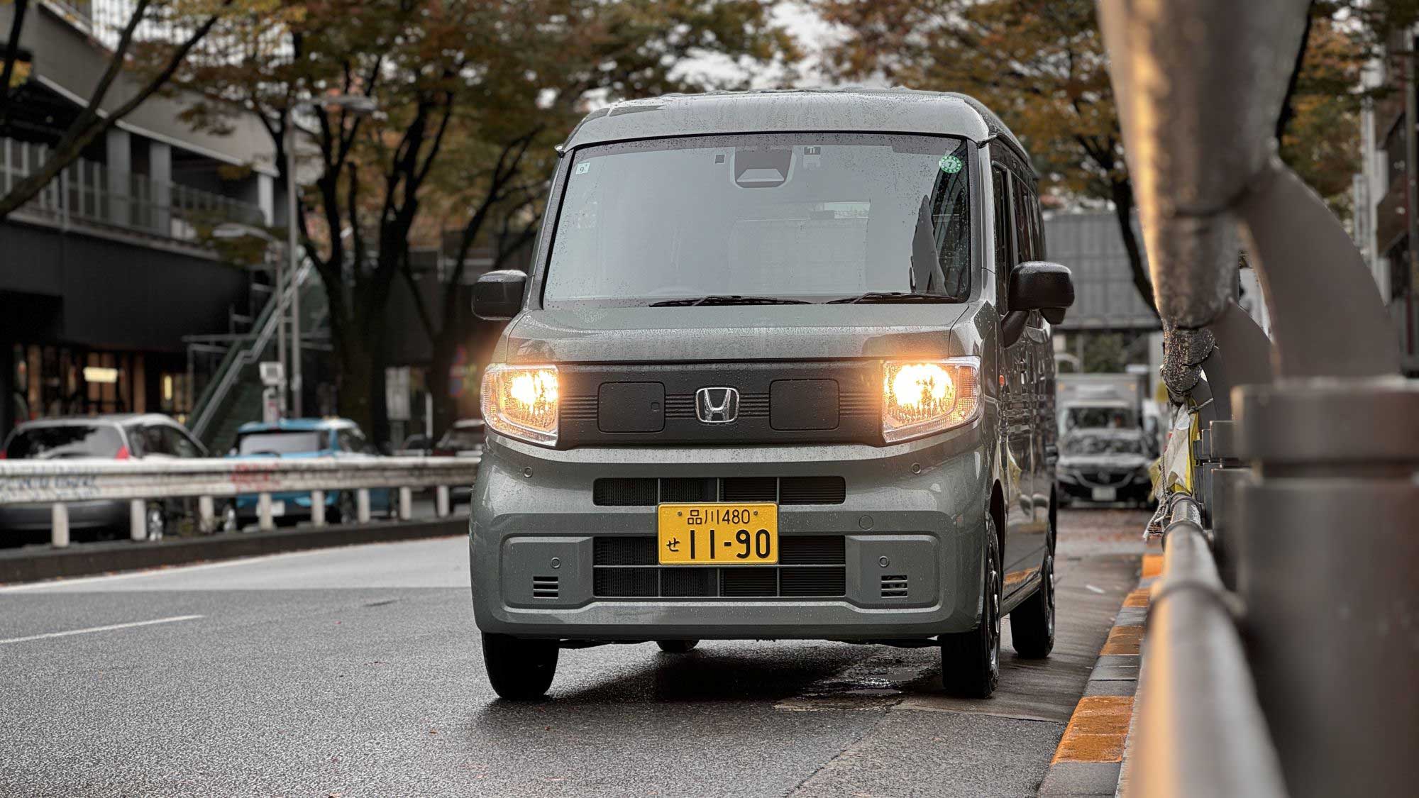

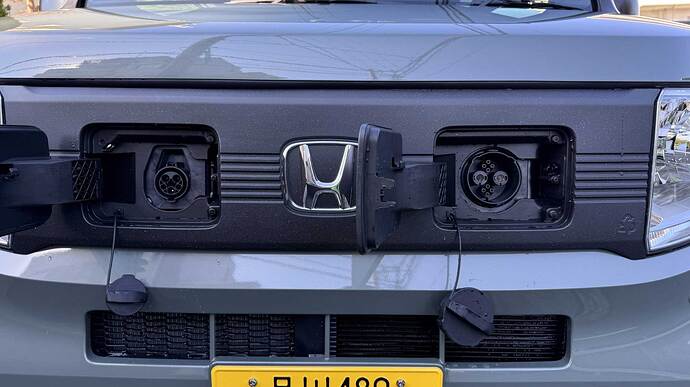

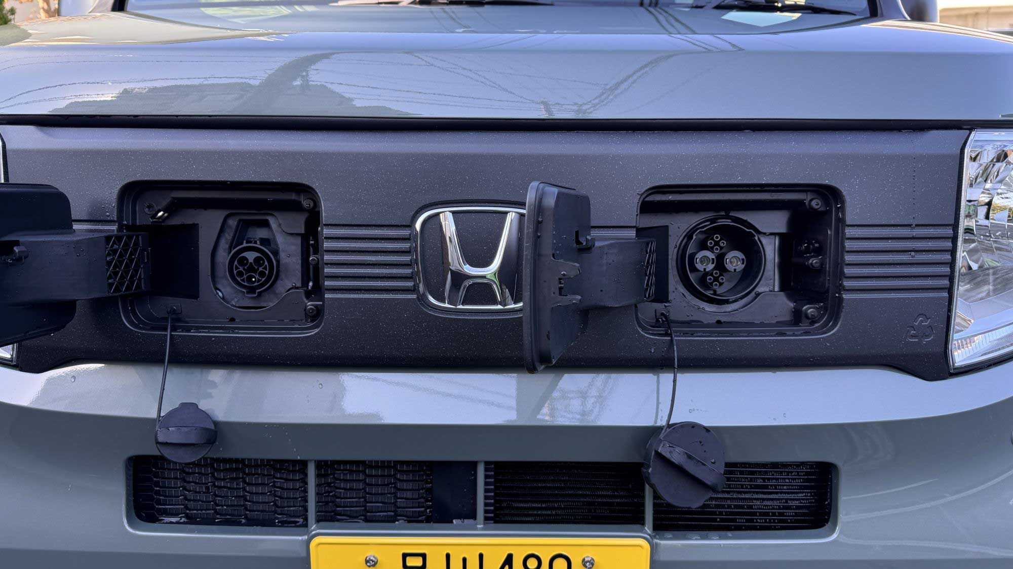

今回試乗したのはプライベートユースも想定して4名乗車も可能な「e: L4」グレード。メーカーオプション(11万円※税込)の急速充電ポートも搭載したモデルです。ボディサイズは全長3395mm、全幅1475mm、全高1960mm。サイドとリヤはボディパネルに3本の波が入ったガソリン車と共通のデザインで電気か否かを見分けるのが難しいですが、フロントを見ればグリルに充電口があること、バンパーデザインが異なり、ナンバープレートがオフセットしているガソリンと、中央にある電気という違いがあり、すぐに判別できます。

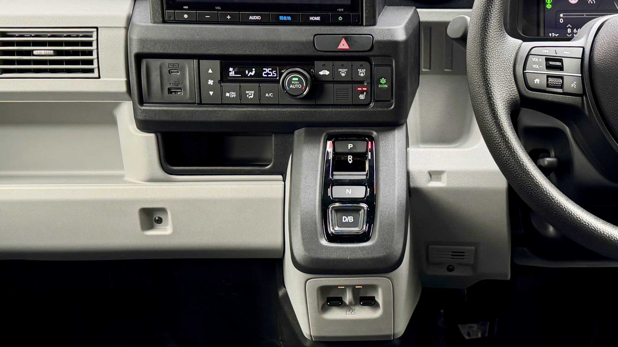

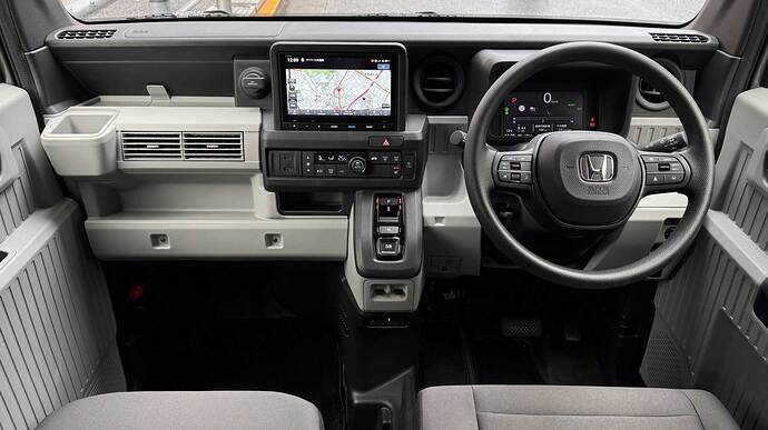

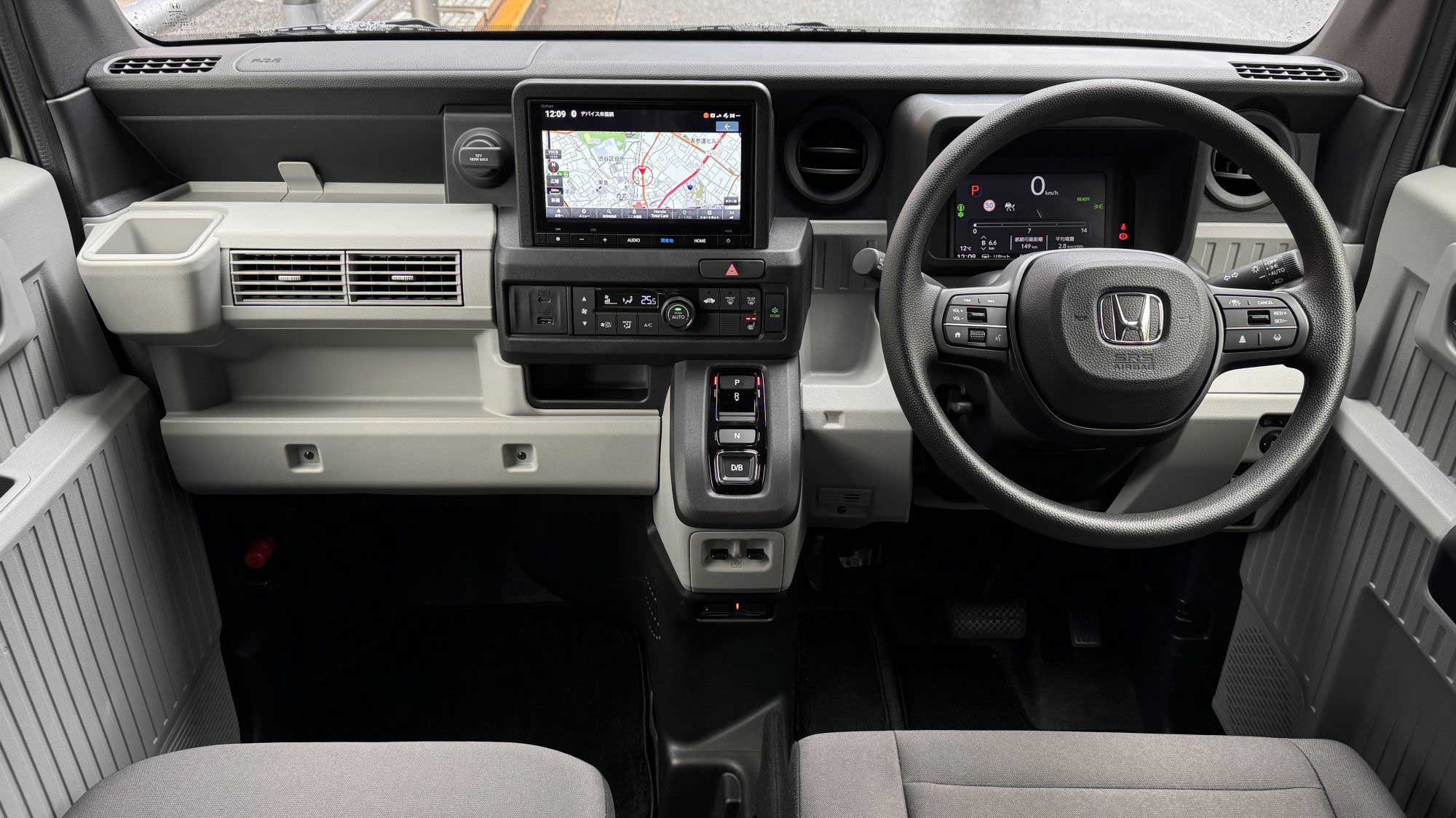

インテリアデザインはガソリン車から大きく変わっています。ステアリングホイールは3本スポークから2本になり、スイッチのデザインも変更されています。メーターもアナログから7インチのディスプレイになり様々な情報を確認しやすいのですが、BEVでは肝心なSOCがパーセントではなく、12分割のブロック表示になっているのが残念です。
シフト操作はガソリンではレバー式でしたが、BEVはスイッチ式になりました。上からP、R、N、D(B)で並びは変わりません。その下にパワーウインドースイッチがドアパネルから移されています(ワンタッチ開閉機能はありません)。
同時にドアミラーの角度調節と格納スイッチもインパネ右下に移され、これによりドアのスイッチはなくなり、ハーネス分のコストダウンにも繋がっているはずです。
エアコンの操作スイッチは、独立タイプからセンターディスプレイの下に連続するデザインに変更されました。これらのデザイン変更によりガソリン仕様ではシフトレバー越しに操作が必要だったハザードスイッチが、BEVでは左手をステアリングホイールからインパネに伸ばした場所にあるので、ハザードの使用頻度が高いプロドライバーは助かるポイントだと思います。

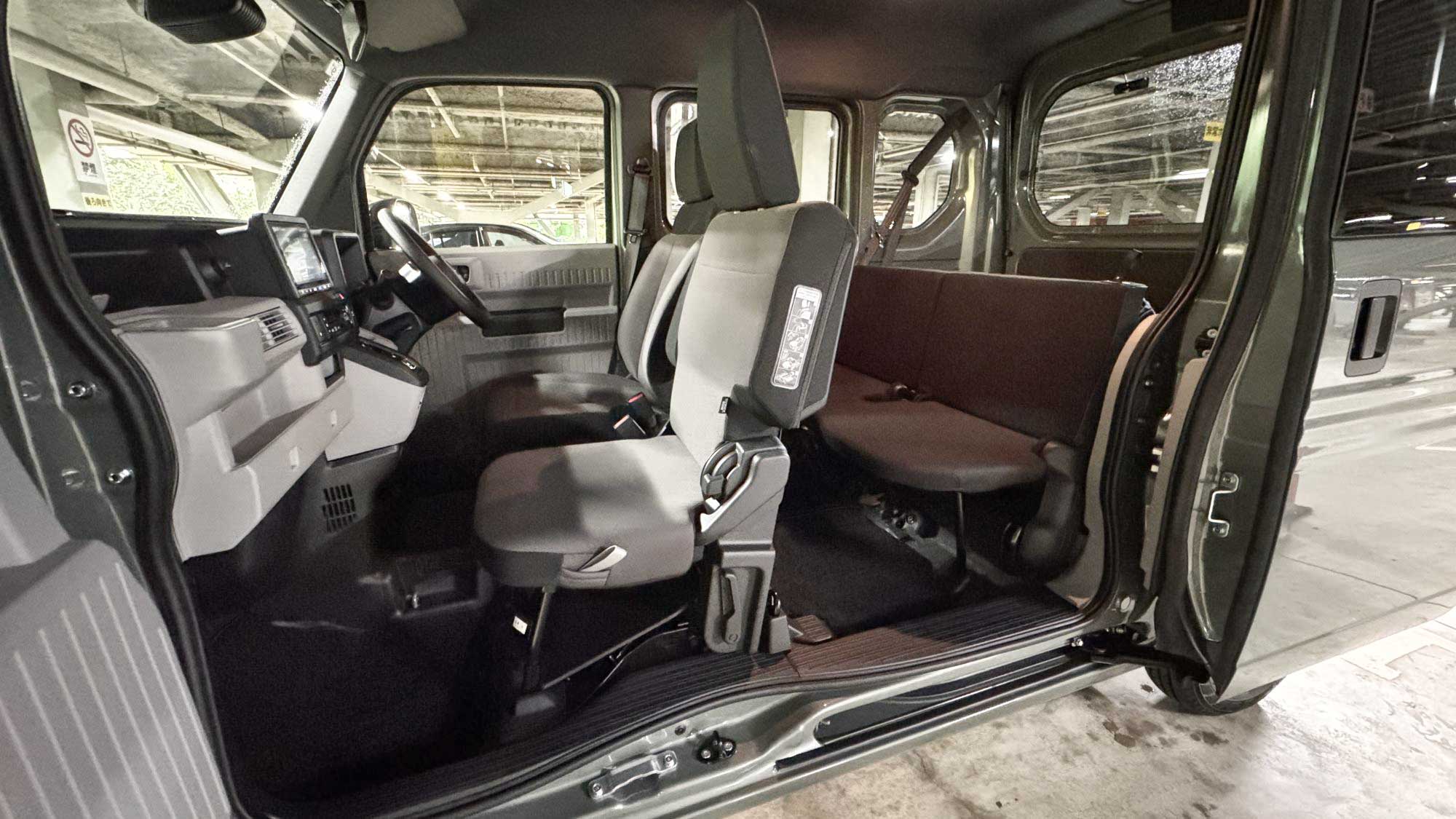

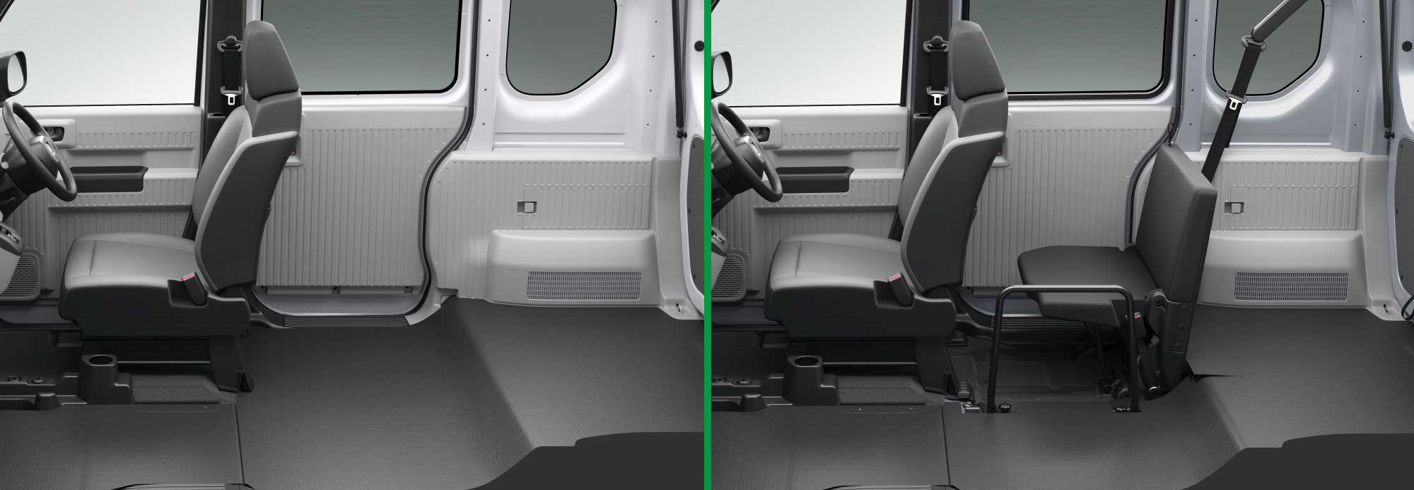

助手席と後席は簡単な操作で畳むことができます。外したヘッドレストは、N-VANの場合は助手席のドアパネルや荷室サイドにベルトで固定する方式でしたが、N-VAN e:はフロントシートの背もたれに収納できるようになっています。これはとても手軽でN-VANオーナーが羨むポイントだと思います。
後席の窓がポップアップ式で開閉できるのはe: FUNだけで、他のグレードは固定式です。リヤシートのヘッドレストがあるのもe: FUNだけです。
全高が1960mmもありますので、筆者実測で頭上には運転席で27cm(実測値はcmで表記します)、後席で約29cmと相当な余裕があります。後席に座りドライビングポジションを決めた運転席と膝の間は約6.5cmでした。
助手席と後席は畳んでフラットにできることが売りなので、リクライニングもスライドもしません。

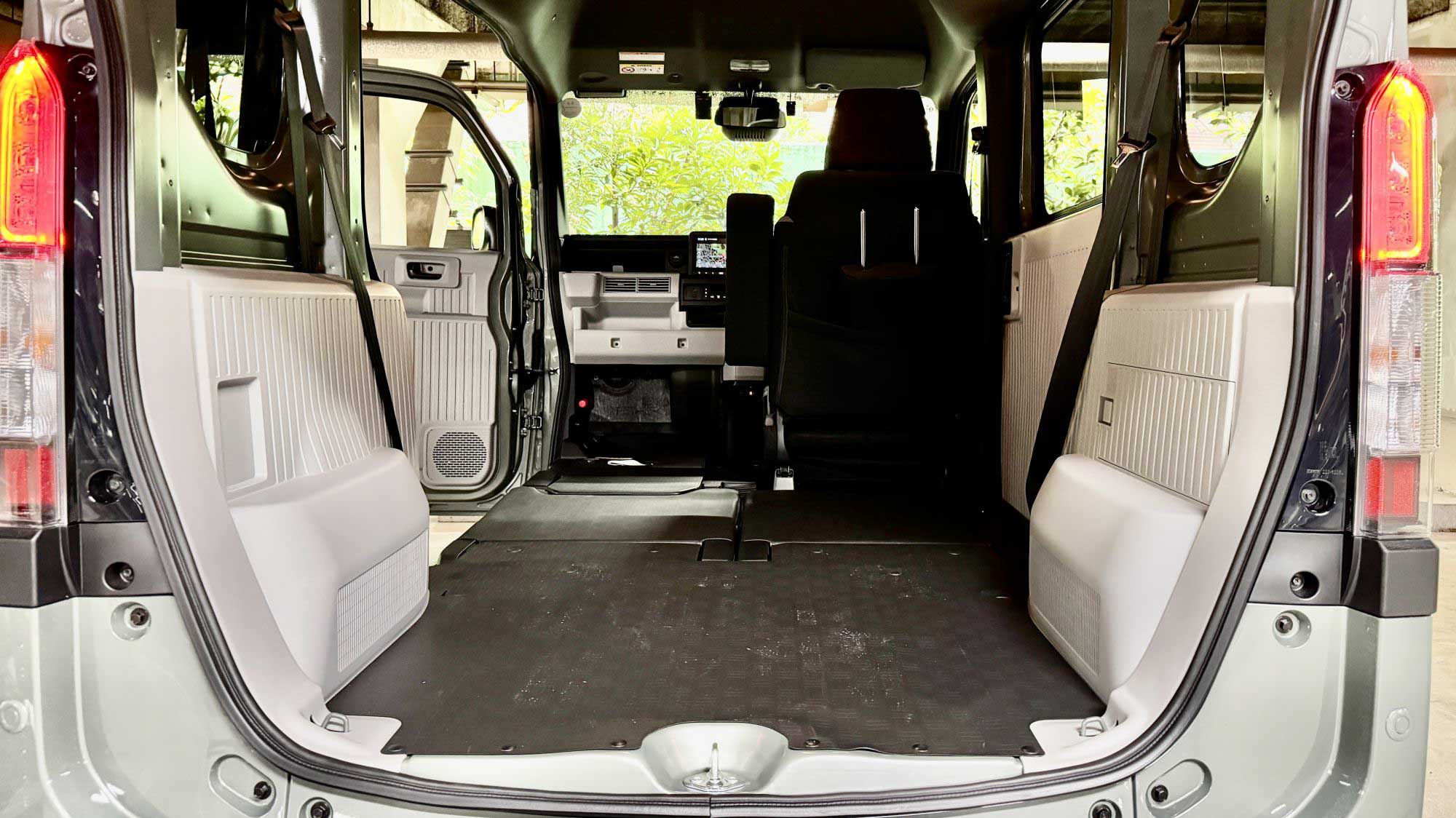

発売がもう半年早ければN-VANを買っていたのにと思い、まじまじと写真を見ていると、張り出したリヤタイヤハウスにより荷室幅が狭められているのを発見しました。その寸法は「95cm程度」だと付き合いのあるホンダディーラーが教えてくれました。

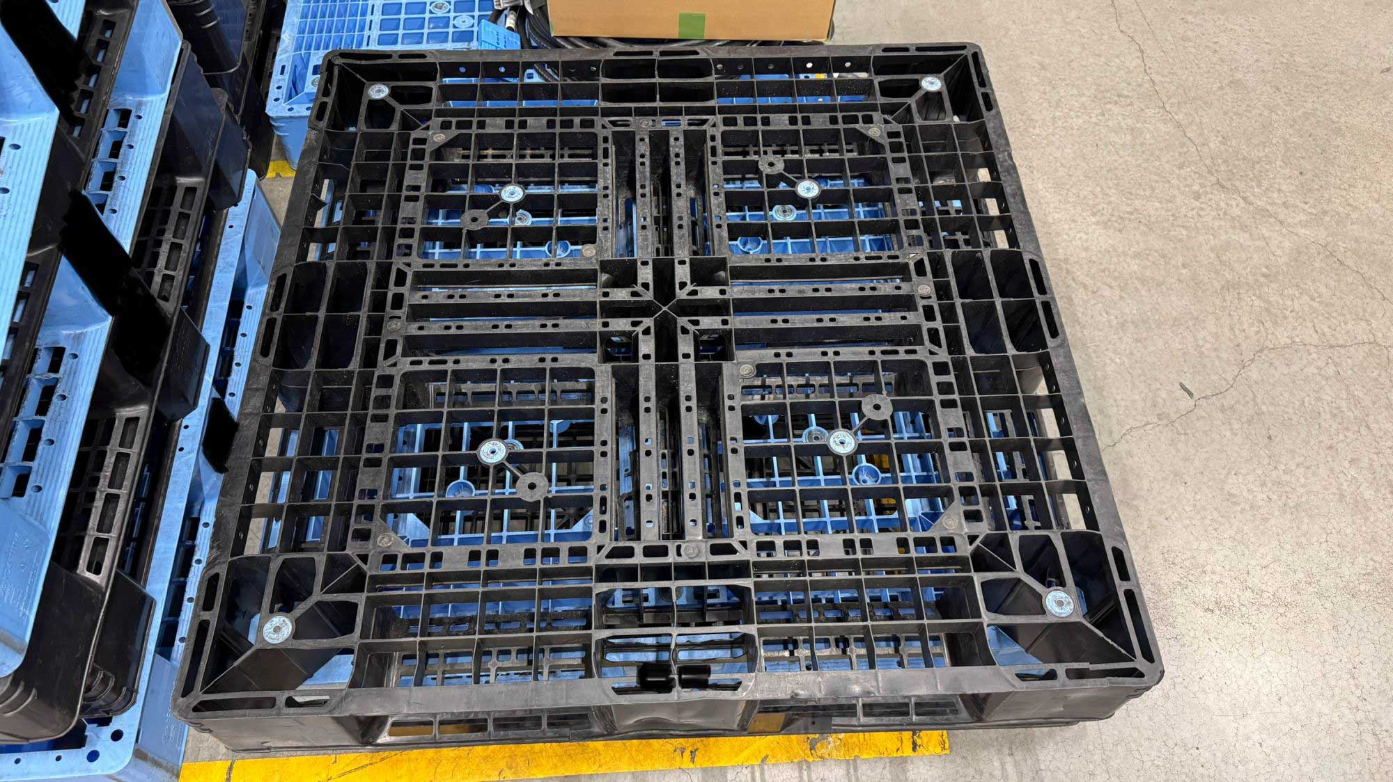

これでは「イチイチのパレットが積めない」と思いました。「イチイチ」とは「JIS Z 0601」というJIS規格で、大きさは1100mm x 1100mm x 114mmの荷物用パレットで、物流業界での通称が「イチイチ」です。
私はハイゼットで宅配ではなく、「この荷物を今日中に名古屋へ」や「明朝までに大阪へ」というような長距離の単発(スポット)案件をメインに請けていました(ACCを重視するのはこのためです)。イチイチパレットをフォークリフトで積みおろしをするケースもあります。
もしN-VANに乗っていても事前に「イチイチパレットを積む」と分かっていれば、その案件を断念することもできますが、スポットは納品までの時間が迫っている場合が多く、とりあえず積地に向かって欲しいという要望もあります。いざ現場に着いて「すみません、これは積めません」だと万事休すな訳です。
と言っても、イチイチパレットを載せる案件は頻繁にあるわけではなく、今回の主役であるN-VAN e: は宅配がメインの用途なので、イチイチパレットとはほぼ無縁だとは思います。

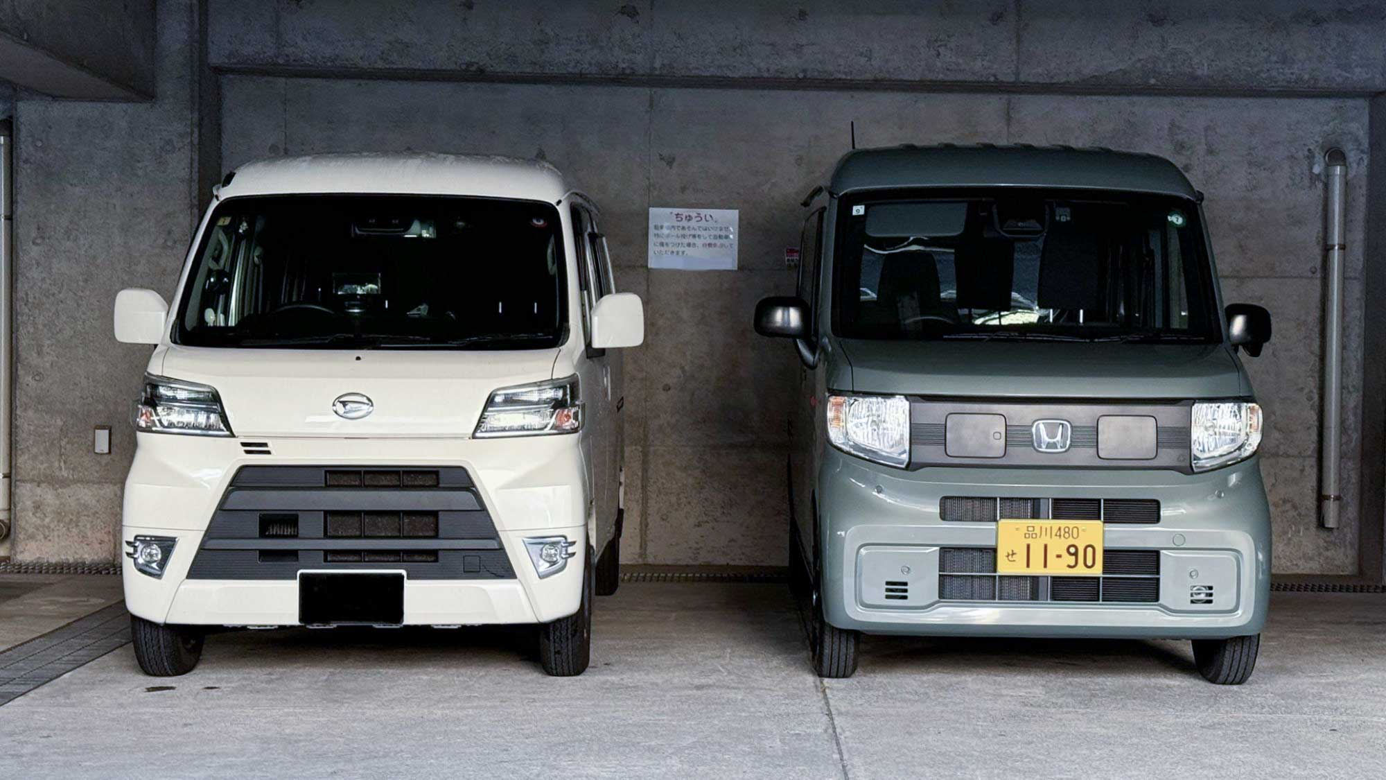

ではなぜこの話をしたのか。その理由は、私のハイゼットの荷室を見たある宅配専門ドライバーに「この出っ張りが邪魔になることありませんか?」と言われたことがあるからです。「この出っ張り」とは荷室の両サイドにある小物入れのことです。これが無い仕様と比較して荷室幅が片側8cmほど犠牲になるため、そのドライバーの言う通りこの形状により、例えば他のハイゼットやスズキ『エブリイ』には横並びに5個入るダンボールが4個しか入らないというような場面がありました。
同じこと、つまりハイゼットには横並びで4〜5個入るが、N-VANやN-VAN e:には3個しか入らないという場面が発生し得ます。さらにはこの構造により1段目はピッタリだけど、2段目はダンボールの横にデッドスペースになる隙間ができてしまうことも起こり得ます。つまり荷室は余計な出っ張りがなく、限りなくスクエアな形状が理想です。
さらに彼は、宅配は一回でなるべく多くの荷物を積みたい、途中で営業所に戻ってくる時間がもったいない、とも言っていました。ネットショッピングによる荷物の増加で、様々な形のダンボールをテトリスのように積む必要があります。荷室に出っ張りがあるとそれを邪魔してしまいます。
乗用のN-BOXをベースにし、おそらくここまでの商用用途を考えていなかったため、こういう形の荷室になったのではと想像しますが、次のモデルチェンジではスクエアな荷室を実現してもらえると、より多くのドライバーに選ばれる1台になると思います。

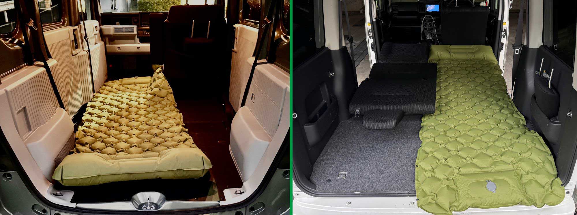

ここからはプライベートユースの車中泊でN-VAN e:やN-VANを活用する場合を想定した視点です。N-VAN e:は助手席を収納すると左側に長さ2645mmものフラットな床面を確保できます。その一方、運転席は助手席のような格納はできないため、右リヤのスペースの長さは1495mmです。フロントにエンジンを積んだN-VANをベースにしているためこれが限界です。
その一方、エンジンをフロントシートの下に配置し、乗員をより前に座らせているハイゼットは、後席を畳めば長さ1915〜1950mmの空間が広がります。寝袋や簡易的なマットレスを敷いて、大人が足を伸ばして休む場合、N-VAN e:は一人、ハイゼットは二人分のスペースを取ることができます。
また、N-VAN e:とN-VANの助手席と後席は、床面とフラットな収納を実現するために運転席よりもクッション性が劣るので、長時間の移動は体が辛くなる可能性があります。これはもちろん開発段階から分かっていて、あえてこうしていると思います。以上のことからビジネスユースでもプライベートユースでもN-VAN e:とN-VANは一人乗りをベースに考えるのが良いのではないかと思った次第です。
もちろん、運転席の座面の高さまで床面を上げるキットを取り付ければ、二人でゆったりできるスペースを確保できます、もしくは助手席にクッションを置いて長時間座れるようにする、という対処も可能です。また、万が一の衝突安全性を考えた場合は、クラッシャブルゾーンになるエンジンルームがあるN-VAN e:とN-VANの方が、安全性が高いことも事実です。

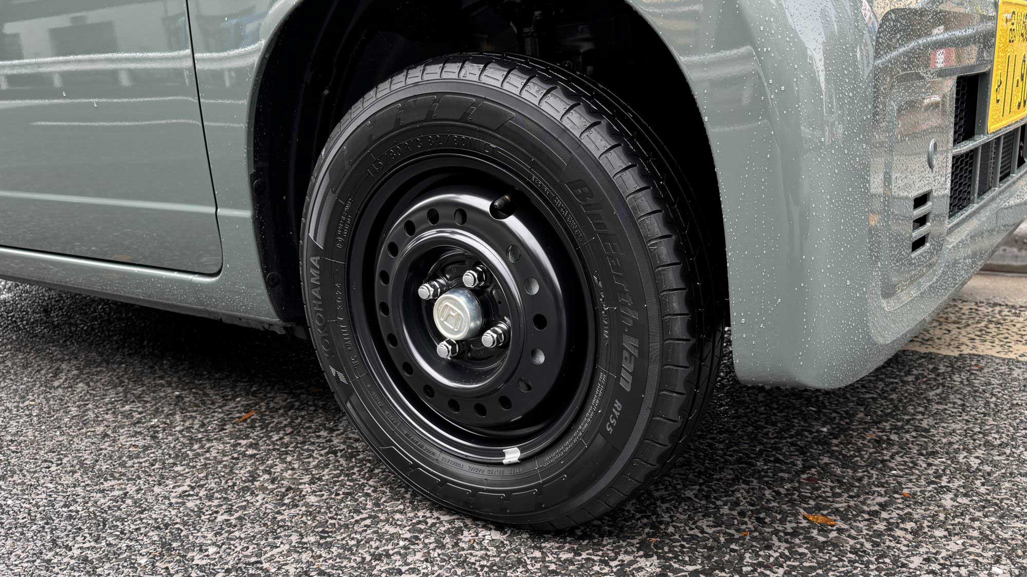

N-VAN e:はエンジンが無いので、上り坂で苦しげに唸るエンジン音もありません。しかし商用ベースで静粛性は二の次とされたのでしょう。タイヤはヨコハマ・ブルーアースバンを履いているため、劇的に静かというほどではありませんでした。
実際に車内の音量を携帯アプリで測ってみると62dB、停車中は35dBほどですので、それなりの音が発生していることが分かります。とはいえ同じ坂道でハイゼットは70dBでしたから、ガソリン車よりは静か、かつストレスレベルが明確に低いことは間違いありません。
