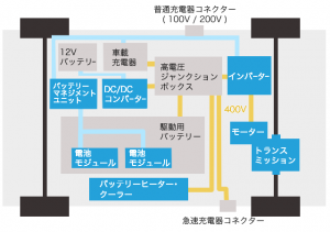

では電気自動車のブロック図を見てみましょう。電気の元から見ていきます。
まず中央部に駆動用バッテリーがあります。この中は複数のモジュールに分かれており、モジュールの中にはセルという最小単位の電池が入っています。リーフでは24モジュール、192セル(1モジュール内に8セル)構成、モデルSでは16モジュール、96グループ(1モジュール内に6グループ)、7104セル(1グループ内に74セル)という構成です。バッテリーにはバッテリーマネジメントユニットが接続されており、バッテリーを管理しています。また駆動用バッテリー内にはバッテリーを切り離すコンタクターが内蔵されており、コンピューターの指示でいつでも駆動用バッテリーを切り離すことが可能です。電気自動車に乗り込むと「カチャ」という音が聞こえますが、これがコンタクターの作動音で、エンジン車であればこの音がエンジンのかかる「ブォーン」に相当します。
駆動用バッテリーから出た400Vの電気は、高電圧ジャンクションボックスに入ります。ここから、高圧の電気はモーターに、、おっと、モーターへはインバーターを介して接続されます。インバーターには二つの役割があり、バッテリーからの直流をアクセル開度に応じて適切な周波数の交流に変換してモーターに流すこと、そして減速時にモーターで発電した交流を直流に変換して駆動用バッテリーに返して充電することです。
モーターはトランスミッションもしくはギアを介して車軸を駆動します。現存するほとんどの電気自動車は、トランスミッションは1速固定となっており、シフトやCVTの概念はありません。モーターはトルクバンドが非常に広く、毎分0回転から18000回転(18,000rpm)まで安定したトルクを供給できます。
電気自動車にも12Vバッテリーは搭載されています。ヘッドライトやカーオーディオ、カーエアコン、車載のコンピューター等は12Vで動作する部品が多く、常時駆動用バッテリーのコンタクターを開きっ放しにして12Vを作るよりも、12Vバッテリーを持ったほうが効率が良いようです。また事故などの緊急時にはFMVSS 305の規定によりコンタクターを開いて高電圧回路を遮断しなければなりませんので、12Vバッテリーがないと、事故の瞬間にすべての電装品が使えなくなり、ドアも窓も開かないしハザードも点灯できなくなってしまいます。12VバッテリーはDC/DCコンバーターという、直流の電圧だけを変換する機器を介して、自動的に駆動用バッテリーから充電されています。このDC/DCコンバーターは停車中も作動しますので、電気自動車では12Vバッテリーは上がりにくい構造になっています。
充電周りは急速充電と普通充電があります。急速充電中に急速充電器コネクターから来る400Vの直流は、直接高電圧ジャンクションボックスを介して駆動用バッテリーを充電します。一方、普通充電器コネクターは交流ですので、いったん車載充電器を介して直流に変換してから、駆動用バッテリーに充電します。回生時は、インバーターで交流を直流に変換して充電するのですが、普通充電時には車載充電器なんですね。理由はおそらく車載充電器のほうが効率が高いが、回生ブレーキのように急な大電流にはインバーターのほうが向いているからだと思います。ちなみにモデルSの回生では最大60kWの電力でバッテリーを充電できます。

質問よろしいですか?
「2.電気自動車の仕組み」の図や文章は本やサイトから引用されましたか?もし引用されたのでしたら引用先の本の名前、URLなどを教えていただきたいです。よろしくお願いします。
さ さま、コメントありがとうございます。
お返事遅くなりました。
電気自動車の仕組みのブロック図など、筆者に確認したところ、当時、三菱i-MiEVのウェブサイトにあった図を参考にしながら、必要な内容を追加してオリジナルで作成したものです。
