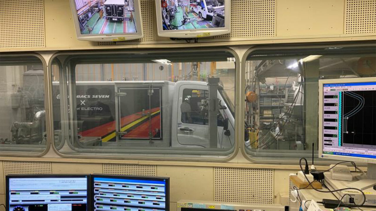

実際にどんなテストを行うのですか?
補助金対象のEVとしての航続距離や電費性能を確認し、補助額を決めるために、走行テストを行ってその数値を出します。走行テストは茨城県つくば市にある一般財団法人日本自動車研究所(JARI)で実施されます。(JARIだけではなく、全国に数カ所、走行テストができる施設があります)
走行テストの日程は4日間で以下の工程で実施されます。
1日目⇒車両搬入
2日目⇒放電テスト
3日目⇒走行テスト
4日目⇒充電テスト
このうちの2日目(放電テスト)と3日目(走行テスト)の結果を簡単にご紹介しておきましょう
【ELEMO-200】放電テスト
●走行抵抗の設定およびシャシダイナモでの放電(電池残量が0%になるまで60kmでの走行)。
●今回は、60km/hで放電を実施し、60km/h±2km/hを乖離したら、その時点で放電計測終了。
●上記終了後、3日目の走行テストに向け100%まで充電。
なお、放電走行は60km/hの一定速度で実施しており、放電走行の中止基準は規定された規定速度トレース許容量を超え、それが4秒以上続いた時点で終了。
その後、普通充電器に接続し供試車両に充電。充電中は実験室温度23℃の環境下で今回は、15~18時間ソーク(放置)した後に交流電力量消費率試験を開始しました。
試験は低出力車(class 1)用サイクルであるL+M+Lで行い、中止基準である規定された規定速度トレース許容差を超えて、4秒以上続いた時点まで連続走行を行い、その後、普通充電器に接続し充電に要した交流電源の充電電力量を求めて交流電力量消費率を算出します。
【ELEMO-200】走行テスト
ELEMO200のWLTC class1での走行可能距離は244.67kmでした。終了間際の経過は以下のような状況でした。
220km過ぎてから徐々に車線に追従できなくなる。
4秒以内にルートに復帰したので継続。
234km付近でも車線を逸脱したが4秒以内にルートに復帰、SOC19%になり、黄色の充電マーク点灯とエラーコード1042表示される(SOC低下アラート)。
244km過ぎに車線を逸脱してルート復帰できず、4秒経過したので、ここで走行テスト終了。終了時のモニター表示SOCは16%。
終了後に100%まで充電を行い、その充電量(交流)で交流電力量消費率、いわゆる電費を算出する。
【ELEMO-K】走行テスト
ELEMO-KのWLTC class1での走行可能距離は130.56kmでした。
130km過ぎに車線を逸脱してルート復帰できず4秒経過したので、ここで走行テスト終了。終了時のモニター表示SOCは19%。
終了後に100%まで充電を行い、その充電量(交流)で、交流電力量消費率、いわゆる電費を算出します。
