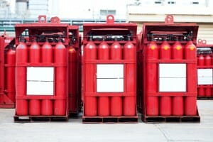

水素燃料電池自動車は、燃料として気体の圧縮水素を使用します。この水素、22.4リットルで2gしかなく、地球上で最も軽い気体と言われています。2gだと300mくらいしか走れません(笑)ので、700倍に圧縮して、700気圧のタンクにいっぱいに詰めます。例えばミライなら4.3kgで650kmを走行できるのです。この作業を充填といい、通常のガソリンスタンドではなく、専用の水素ステーションで行う必要があります。2015年3月末現在の水素ステーションは全国に12か所あり、高圧ガス保安法の対象となりますので、現時点では有人である必要があり、セルフはありません。
ミライの水素タンクは2本あり、700気圧という超高圧のため円筒形をしており、これがそれなりに場所を取っています。バスなどの大型の車両では床下に収納ができず、日野自動車のFCVバスでは屋根に8本の水素タンクを配置しています。

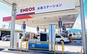

水素の充填は約3分でできますが、水素は気体のため、液体であるガソリンのように流し込んで終わりではありません。ステーションにある高圧のタンクと、中身が減ってしまった自動車のタンクをつなぐと、水素がステーション側から車側に流れ込み、圧力が均衡することで充填します。このタイミングで車のタンク内は温度が上がってしまうので、タンク素材のCFRPの限界85℃を超えないようにするため、ステーション側ではあらかじめマイナス40℃まで水素を冷却し(プレクール)充填しているのです。なかなか高度な仕組みですね。こちらの資料(英語スライド)に参考になるルックアップテーブルなどが掲載されていますが、実際には実験で求めたデータから近似式を用いて制御しているのだと思われます。
水素の価格は現在1kgあたり1000円(ENEOS)から1100円(イワタニ)とされていますので、仮に1000円で充填できたとして、ミライで満タン4300円。これで650km走るのですから、ガソリン車と比較すると、リッター130円として約20km/l。ちなみに650kmというのはカタログ値(JC08)ですから、経済性はほぼガソリン車と同等か安いと言えますね。現時点では、この金額では原料代だけで完全な赤字だそうなので、どこまで維持できるかは未知数です。

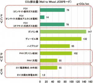

電気分解はどうでしょうか。電気分解は水に電気を流すと、水素と酸素が発生するという反応です。この水素を燃料電池で酸素と反応させるとまた水ができます。そうです、電気分解は、燃料電池への充電のような反応なので、取り出せるエネルギーと同等以上の電力が必要となるのです。永久機関じゃないですからね。例えばホンダのSHS2ソーラー水素ステーション(注、学術的な資料です)の資料や発表資料などを見てみると、おおよそ60kWhで1kgの水素を製造・充填できるとあります。ちなみに全部東京電力の昼間電力で賄うと仮定すると、水素1kg製造あたり60kWh x 30円/kWh = 1800円となり、電気代だけで街で売っている水素1000円/kgの1.8倍の値段になってしまいます。つまり、電気分解は商用の電力で行った場合はコストが合わず、基本的には太陽光や風力などの再生可能エネルギーで賄うべきということになります。
別の見方をしてみましょう。60kWhの再生可能エネルギー由来の電力で、水素自動車のミライは151km走行でき、電気自動車のモデルSは300km走行できます。
もちろん、再生可能エネルギーの買取価格は太陽光で安くても27円/kWh程度となりますので、60kWh発電して売電したら、買取価格は1620円もらえます。太陽光発電を所有している場合、発電した電力で1kg水素を充填して151km走行するか(1000円相当)、発電した電力を売電して1620円もらうかの選択となるわけですね。

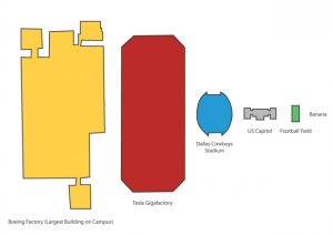

問題はバッテリーのコストです。テスラはパナソニックからバッテリーを購入していますが、2017年をめどにギガファクトリーをパナソニックと共に完成させ、年間50万台のBEVに搭載できる量のバッテリーを、現在のコスト、1kWhあたりおおよそ200米ドルの3割減で生産するとしています。このギガファクトリーは2020年には年間35GWh分のバッテリーを生産する予定としていますが、これは2013年の世界中のリチウムイオン電池の総生産量と同じです。またEV Obsessionによれば、ギガファクトリーの大きさはボーイング社の工場と同じくらいのサイズであり、東京ドームちょうど10個分くらいとされています。
