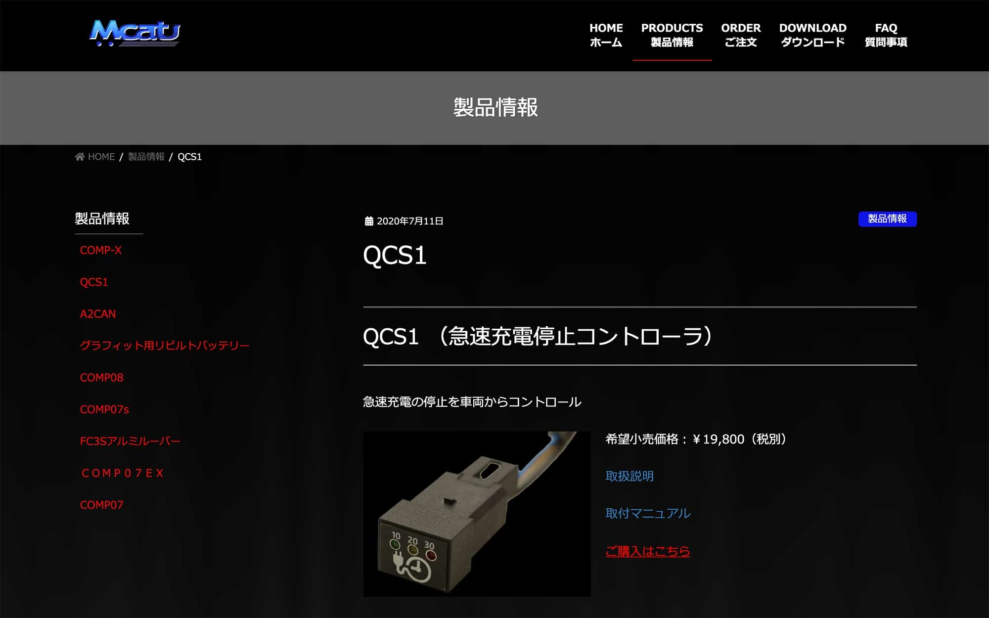

『QCS1』と名付けられたパーツを紹介する公式サイトがこちらです。
【公式サイト】

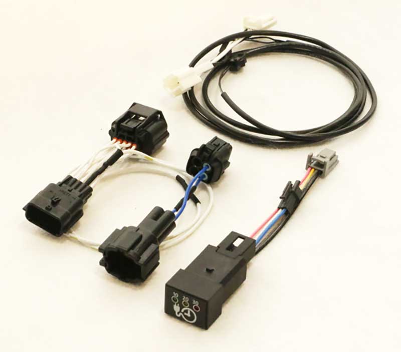

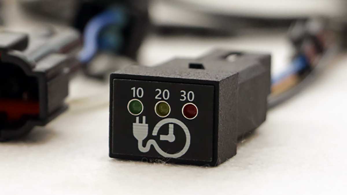

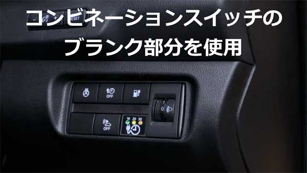

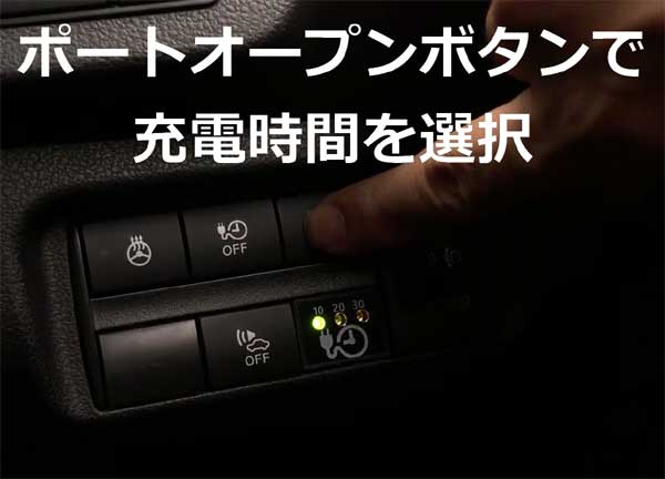

新型リーフ(ZE1)専用で、急速充電の停止を10分単位でタイマー設定、車両側からの信号で自動停止できるアイテムです。フロントパネルの余っている部分を活用して、スッキリ取り付けられます。取り付け箇所の形状によって「TYPE A」と「TYPE B」の2種類がラインアップされていて、価格はともに2万1780円(税込)です。
公式サイトには取り付け方法なども写真付きで丁寧に説明されていました。

公式サイトには操作方法や取付方法も写真付きで紹介されています。操作方法は簡単そうで、リモコンキーからも充電停止の操作ができるのが便利そう。取付についても「エンジンルームと車内を繋ぐ配線の引き回しが不要だから、簡単ですよ」と山中さん。でも、私の感覚としては、工具もないし自分でキレイに取り付ける自信がない、のが正直な感想でした。
私同様に自分で取り付ける自信がない人は、「パーツ持ち込みで取付をしてくれる整備工場を探せる『グーネットピット』で、近所の整備工場を探すといいですよ。取付工賃はおおむね1万〜1万5000円くらいだと思います」ということでした。
