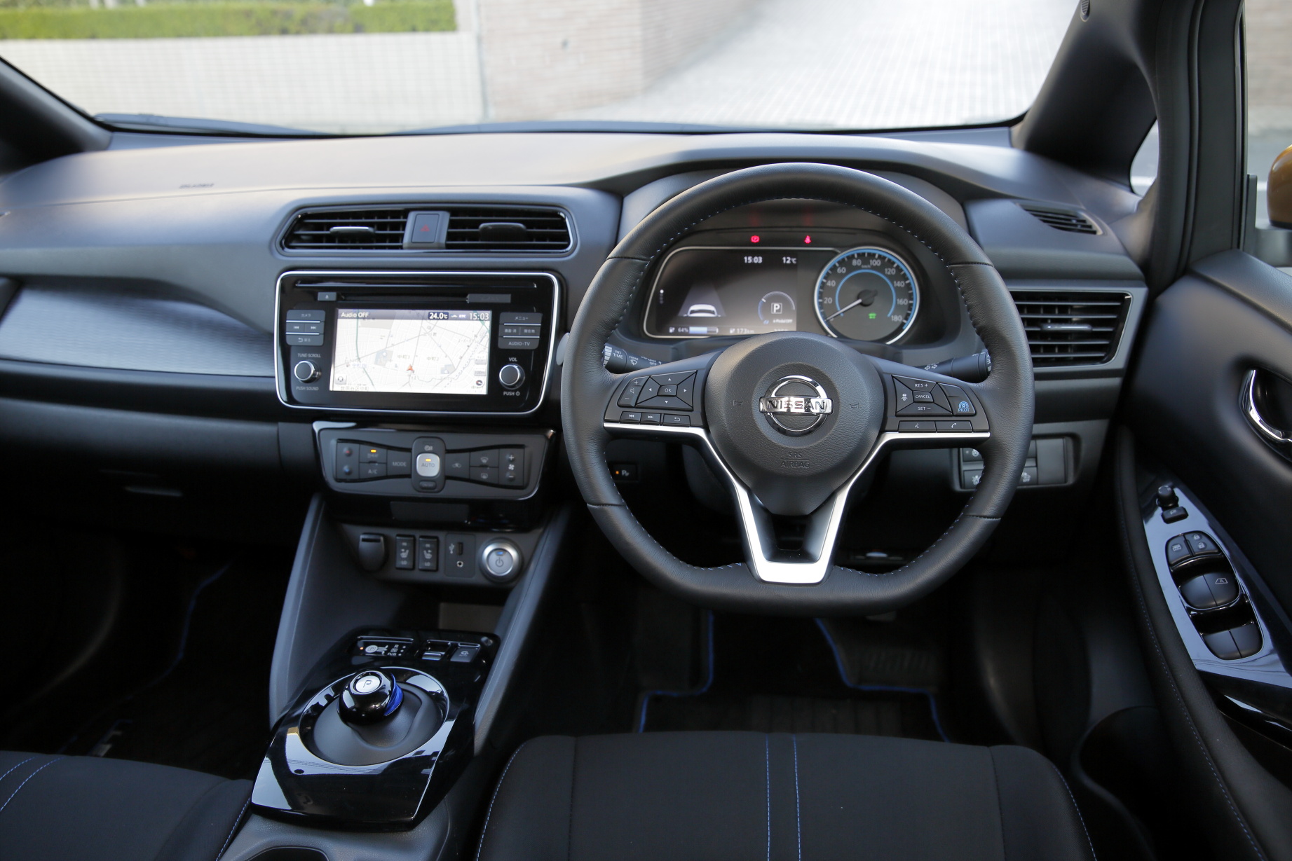

まず新型リーフだが、気温がひとケタ台に冷え込んだ日の午前中に借り出した直後、インストルメンタルパネル上に目をやると、ほぼ満充電の状態で航続距離は246kmと示されていた。米国日産がEPA基準で航続距離は約240kmとアナウンスしたことは、やはり評価できる。1km刻みで正確に、航続可能な距離が確認できるのは利点だ。

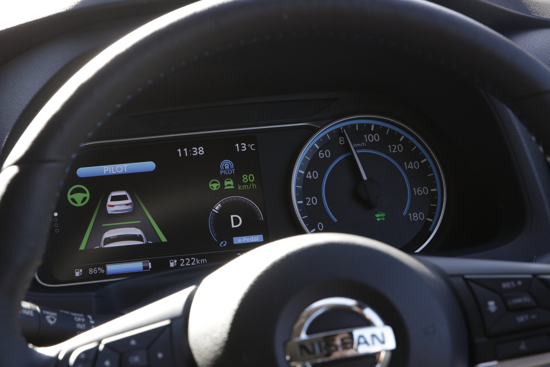

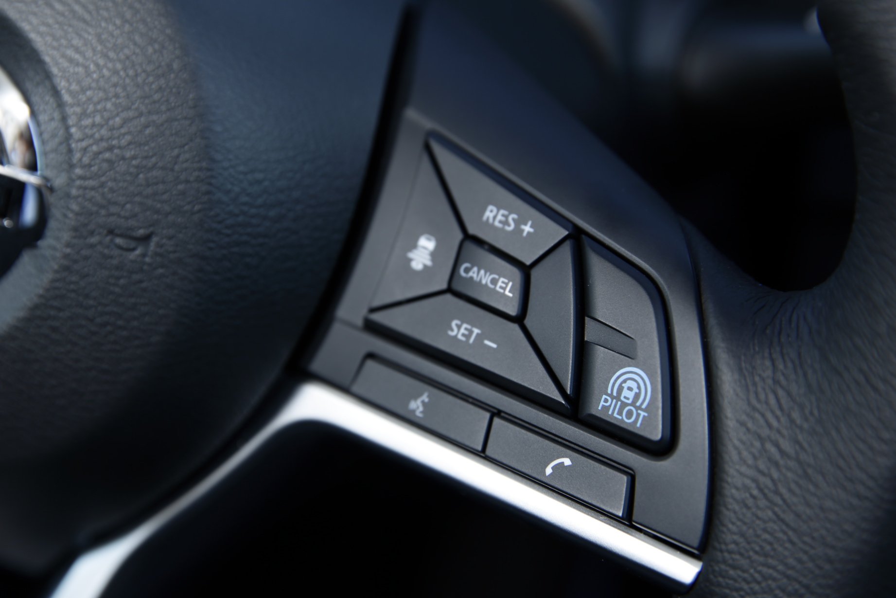

「プロパイロット」の操作は、3本スポークのステアリングホイール上、右側に集められている。30~100km/hという然るべき速度域に達したら、まず青いピクトグラムの「PILOT」ボタンを押し、続いて十字ボタン上の「SET -」もしくは「RES +」で速度を調整する。一番左は3段階の車間距離調整で、前走車が認識されていればそれも表示される。

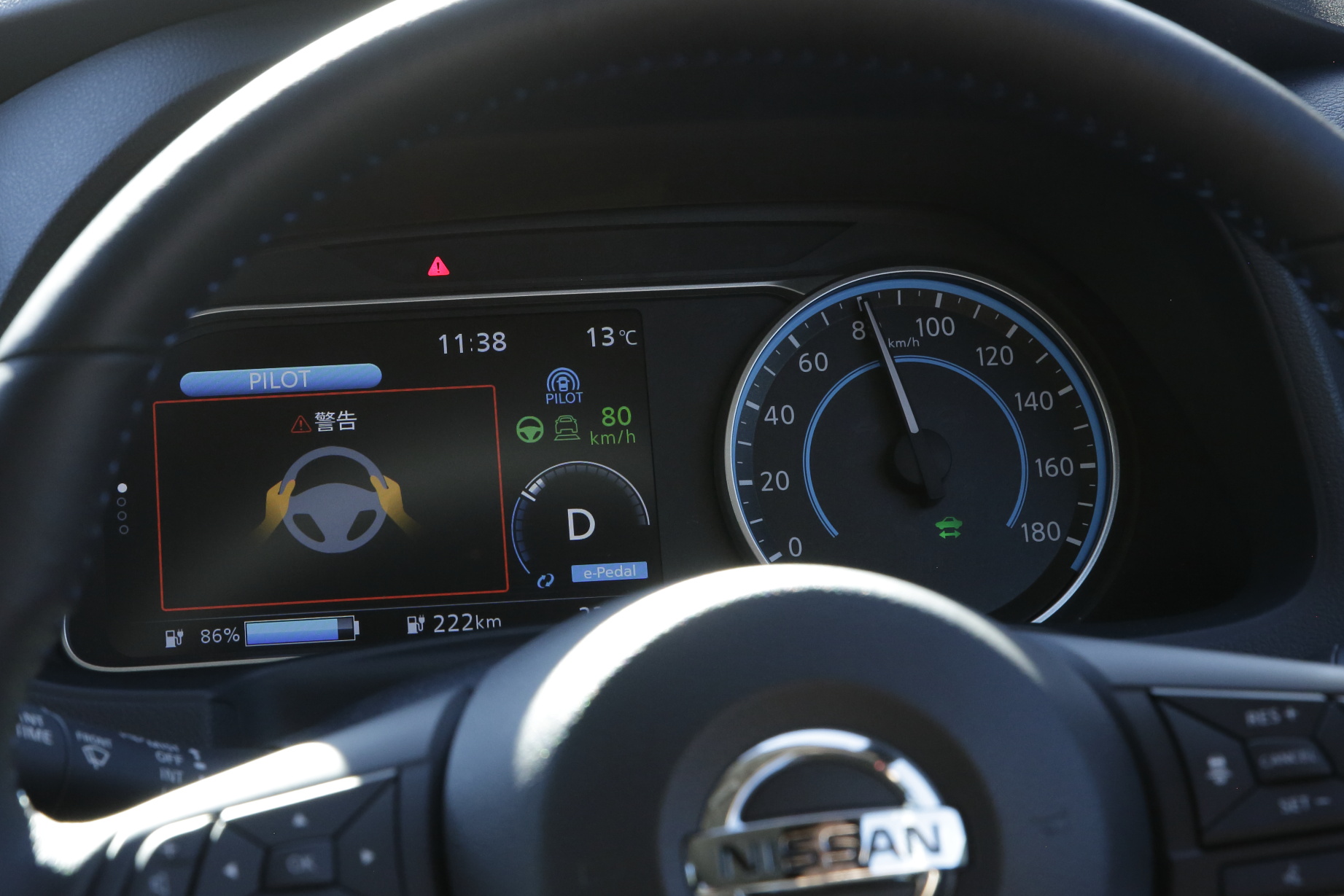

玉川ICから第三京浜の下りに入ってすぐの区間は、上りの料金所が張り出した分、緩やかなS字カーブになっているが、その手前からプロパイロットを80km/hに合わせて気を緩めていると、早速ヒヤッとする。S字区間の黄色い車線をどうやら認識せず、車線逸脱警報による表示と振動が出て、ドライバーの介入が必要となるのだ。さらに進んで路面の車線が白に変わると、認識し直したか、インストルメンタルパネル上の両側車線が白から緑に再点灯し、レーンキープ、つづいてステアリング支援が回復したことを伝えてくる。ただし白線になっても再認識には数秒かかるなど、慎重さが看てとれる。
リーフの、警告から機能回復までの表示と流れはとても分かりやすく正当なものだ。しかしこれはテスラのモデルXと、もっとも違いが出たポイントでもあった。

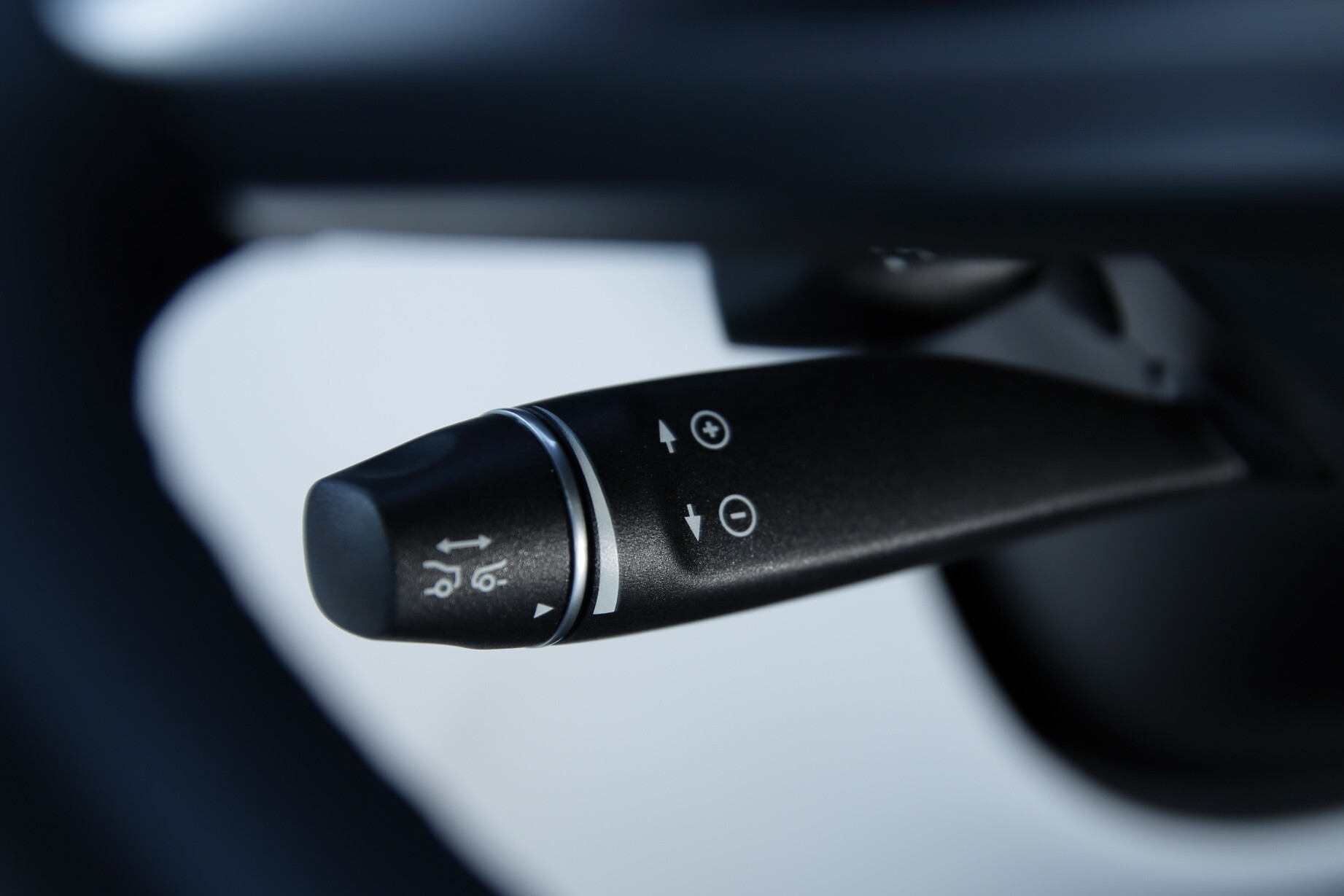

テスラのモデルXで「オートパイロット」をエンゲージさせるには、ステアリングコラムの9時位置にあるレバーを2回、手前に引く。設定速度の+-は、同じレバーの上下で、車間距離は先端のダイヤルを回して調節する。エルゴノミー的にも、手元を見ないで直観的に操作できる。
玉川料金所の反対側下りのS字が苦手だったとはいえ、リーフの「プロパイロット」の作動は、法令通りステアリングに手を添えていれば、概して安定しているし快適といえる。ただし単眼カメラにとって厳しい条件なのか、太陽が高い位置で逆光気味になる保土ヶ谷への下り区間では、Bの白い車線を踏むことが3回ほど生じ、Cのドライバーによって手動へ戻らざるをえない局面も3回あった。路面の違いはあるが、順光になりやすい保土ヶ谷~玉川への上り区間では1~2回に減じた。さらに下り、むしろ太陽が傾きかけてからの逆光下では、計測終了後の返却の1本でもD、Eの各項目、白線を踏んでドライバーがステアリング操作を取り戻す流れは1回と、最終計測の時と同様で安定してきたので、晴天下の条件でも認識の癖がやはりあるのだろう。

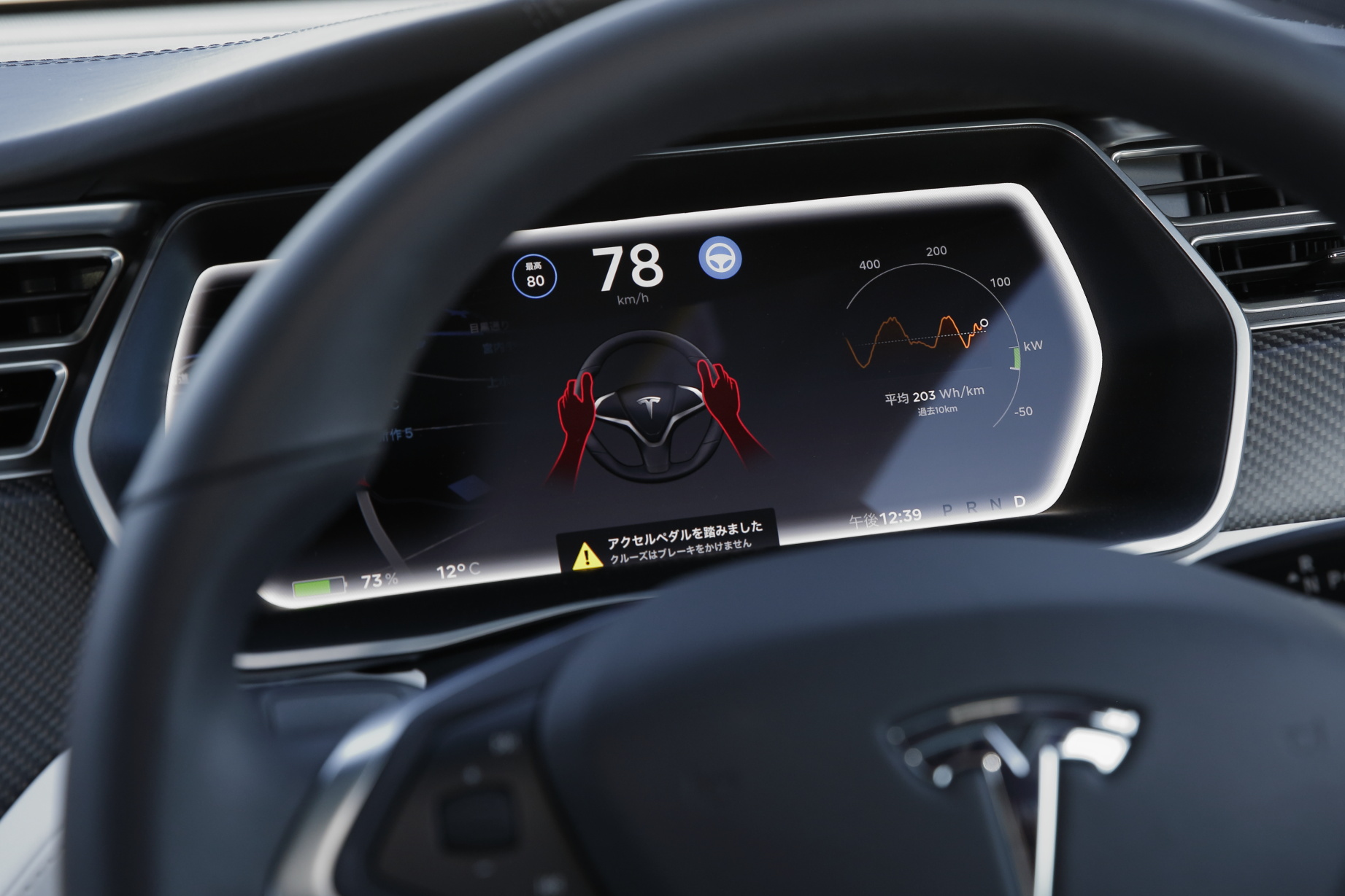

それはEの項目、ステアリングに戻るべき際の警告の出し方や頻度にも顕著に表れる。リーフはステアングから両手を放すと、5秒後すぐに警告が出る。ステアリングの下部でもどこでも軽く触れる程度に握り直せば、プロパイロットはONのまま継続される。対してモデルXがステアリングを握らないドライバーに警告を発するのは65秒おき、随分と間が空いている。液晶のメーターパネルの周囲が白く光った後に、2度目の警告を無視すると、テスラはステアリングの10時10分位置を握るよう促し、オートパイロットを止めてしまう。すると再設定しようとレバーを2度引いても、オートパイロットはONにならない。一度クルマを停めてPに入れ、ドライバーが交替したと見なされるまでオートパイロットは使用禁止という、強い制裁的措置が発動されるのだ。
