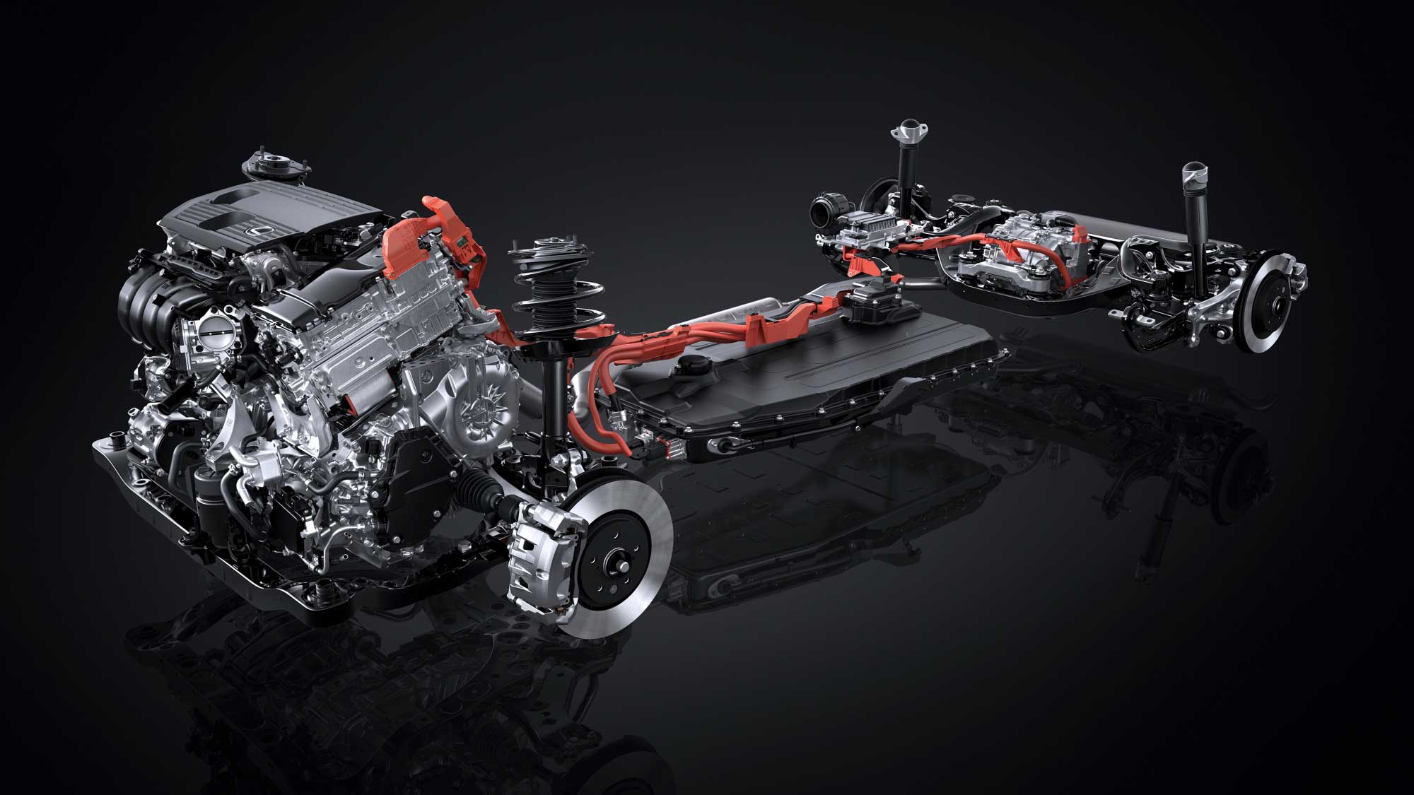

新型『NX』のPHEVは、2.5Lエンジンとトヨタのハイブリッドシステム『THSⅡPlug-in』を組み合わせ、前後輪にモーターを配置した全輪駆動(E-Four)になります。パワートレインの型式は、すでに発売されている『RAV4 PHV』と同じ『A25A-FXS』で、2.5L直列4気筒エンジンのプラグインハイブリッドシステムです。

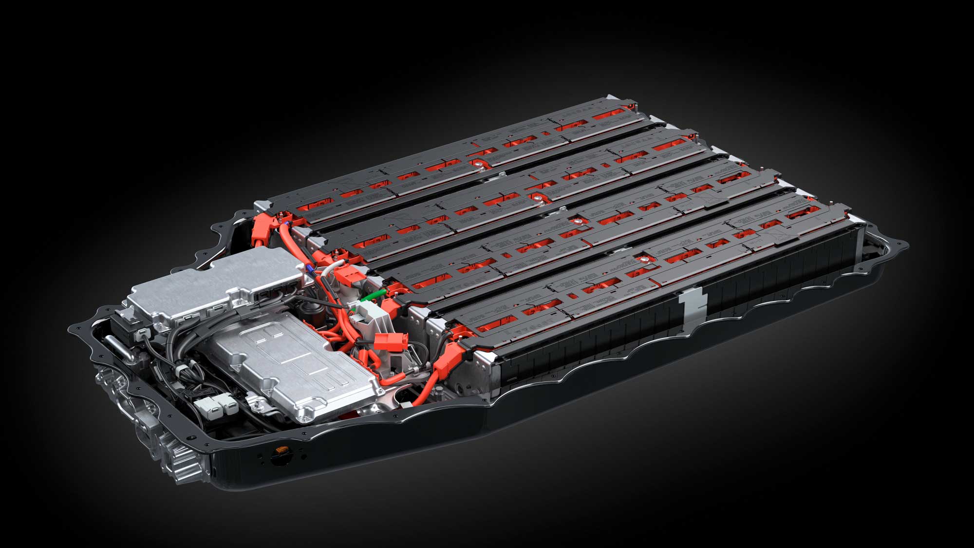

公開されている写真を見る限り、バッテリー配置やバッテリーの形状も同じように見えるので基本構造は変わらないと思われます。ついでに言えばホイールベースも変わらないので『RAV4』のレクサス版という位置付けになりそうです。
もともとレクサスブランドはエンジンそのものよりも足回りを含めた車体の違いが大きいので、『NX』のPHEVと『RAV4 PHV』の基本構造は同じでも、乗り心地は違ってくるのではないかと思われるのですが、さてどうなるでしょうか。

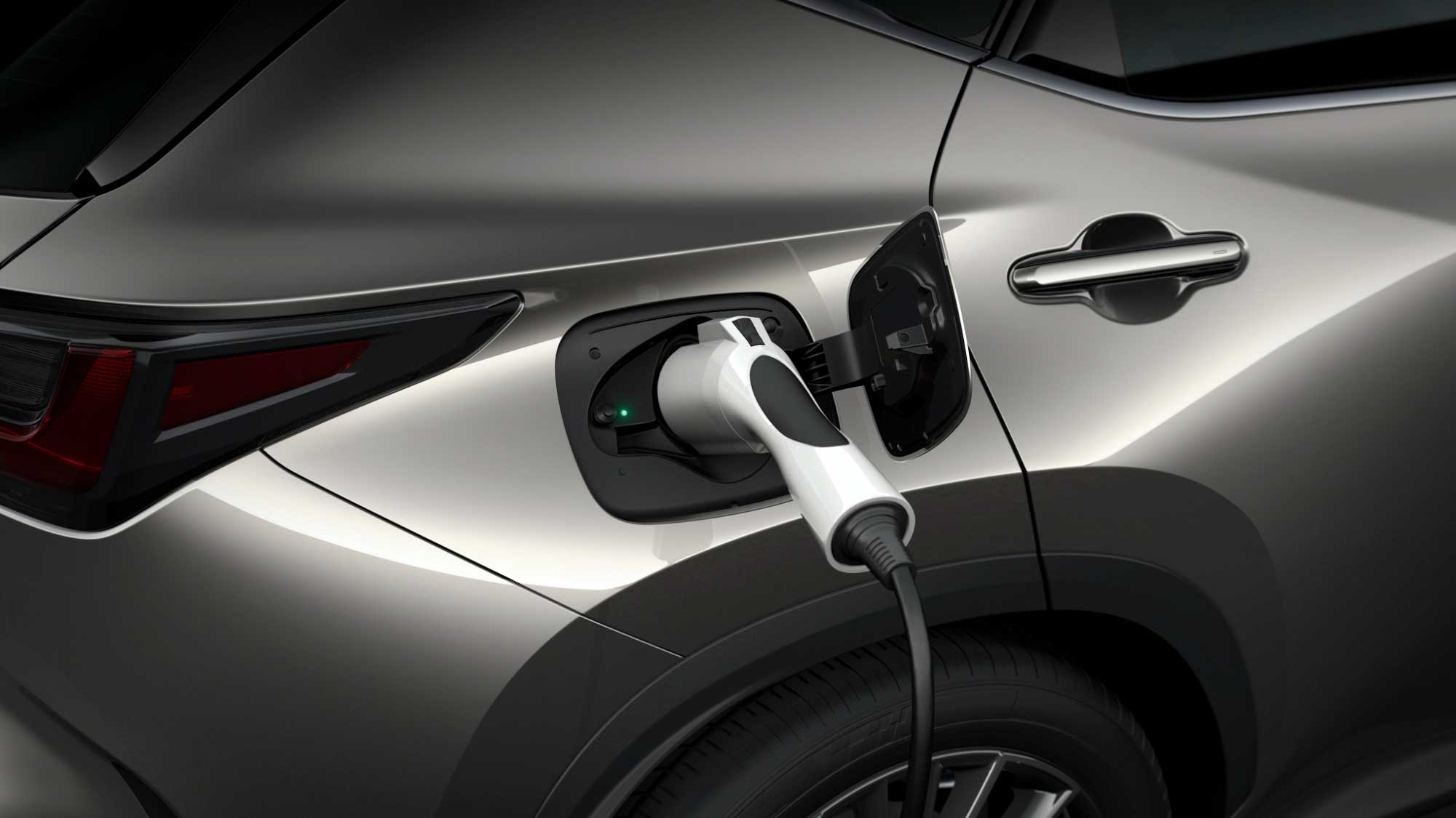

充電方法は、今のところ普通充電のみに対応となっています。充電対応出力は、標準装備だと3.3kWですが、オプションで6.6kWのオンボードチャージャーもあります。6.6kWだと、カラから満充電までの時間は2時間半になります。ただトヨタ広報によれば、6.6kWのオンボードチャージャーは今のところアメリカ、欧州、中国のみのオプションとのことです。

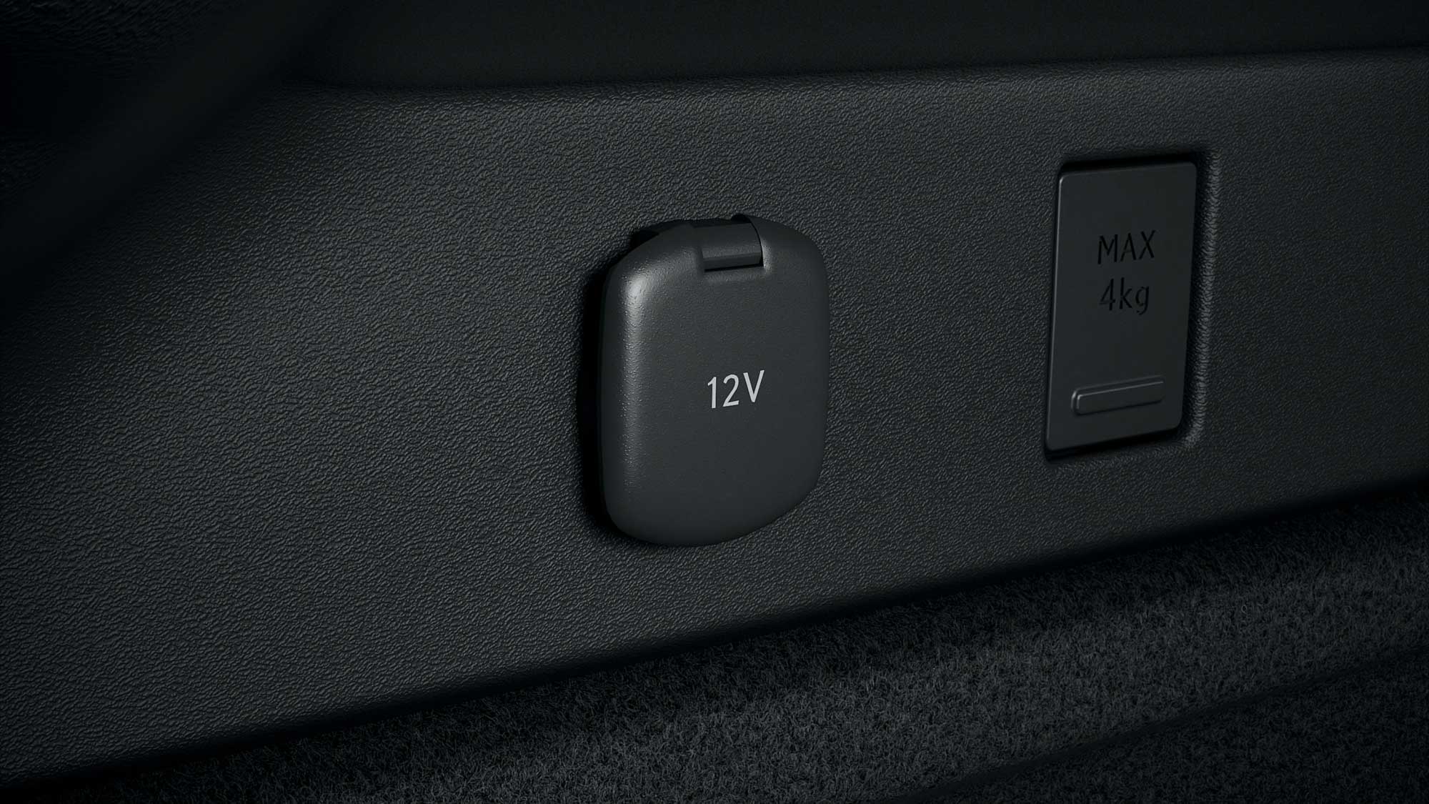

ちなみに、『RAV4 PHV』では車内のアクセサリーとして100Vのコンセントがついている広報写真があるのですが、『NX』PHEVでは同じようなカットの写真が12Vのソケットになっています。その代わりというわけでもないのでしょうが、USB-Cの給電口がついてます。
