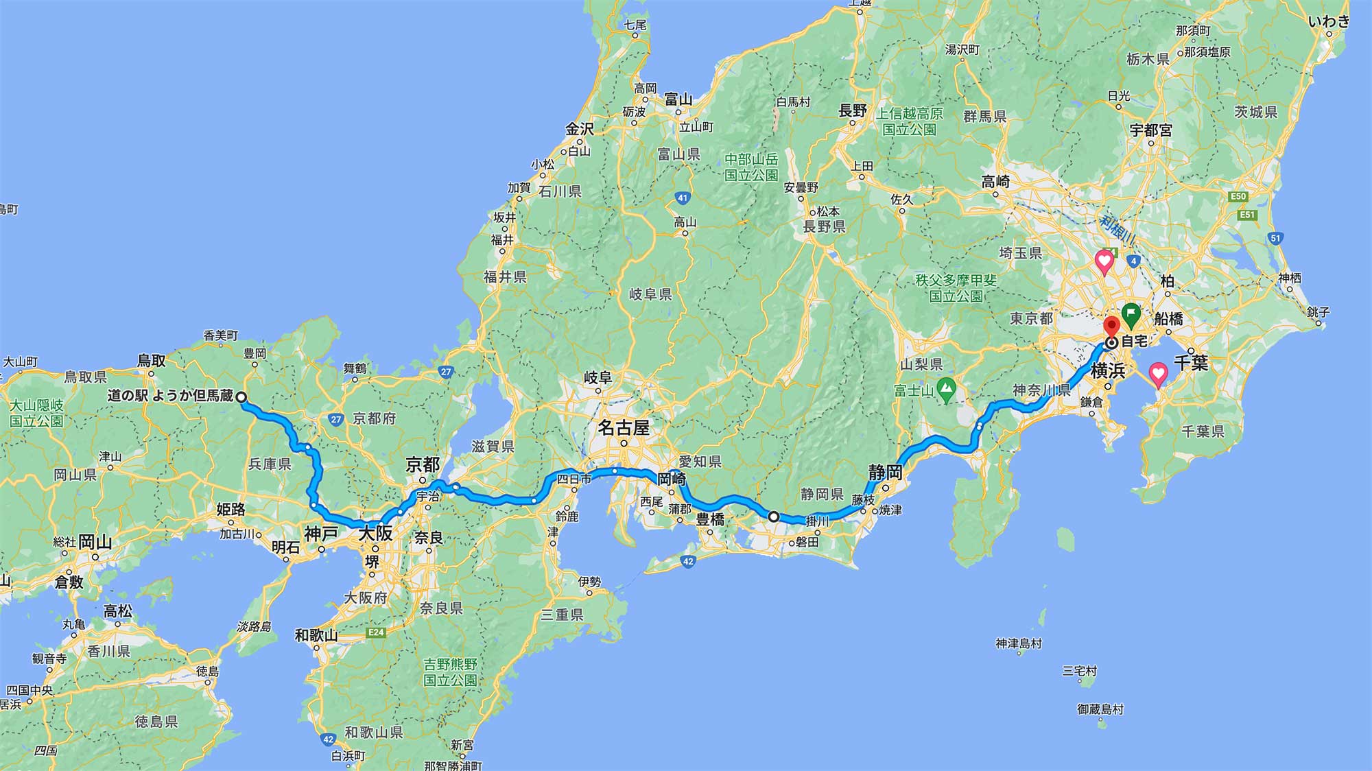

走行ルートをGoogleマップで検索すると、こんな感じです。
充電スポットには新東名浜松SA上り線をチョイスしました。トータルの距離は604km。所要時間は「渋滞なしで7時間24分」と表示されます。
スタート地点に設定した「道の駅ようか但馬蔵」から浜松SAまでは373km。スタート時にSOC90%以上であれば問題なく到達できるはず。
浜松SAから世田谷区三軒茶屋の自宅までは231km。これも、SOC70%以上くらいであれば、普通に走ってゴールできる距離です。

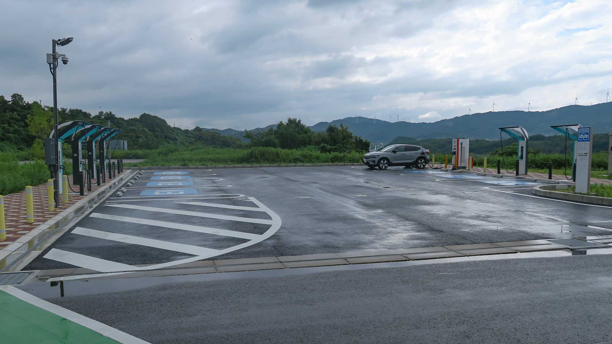

去年と今年、東京=関西間のEVロングドライブで最も重要な違いは、浜松SAの上下線に最大150kW2口器と最大90kW6口器の合計8基の高出力急速充電器が新設されたことです。
往路で確認したように C40 Recharge の急速充電性能は最大90kW(200A)のようですが、150kW器を使うことができれば2台で併用になったとしても30分間フルに最大90kWの出力で充電することができます。実際にはシステム電圧の関係で充電出力は70〜80kW程度になりますが、30分間でおおむね35kWh以上は充電できるはず。
もし150kW器が塞がっていた場合、ニチコンの90kWマルチプラグ器を使うことになります。この機種は「ブーストモード」といって90kW出力は15分しか持続せず、以降は最大50kWに落ちてしまう仕様で、その場合、経験的に充電量30kWhには届かない程度になってしまいます。でも、お盆時期とはいえ、台風襲来予報とラッシュ予想を外して14日に走ることにしたので、8基が全て埋まっているといった混雑は避けられる算段で、「15分経ったら別の充電器に移動して再接続」の秘技を使って、最大90kWで30分状態にすれば、35kWh以上のノルマはクリアできるはず、という計画でした。

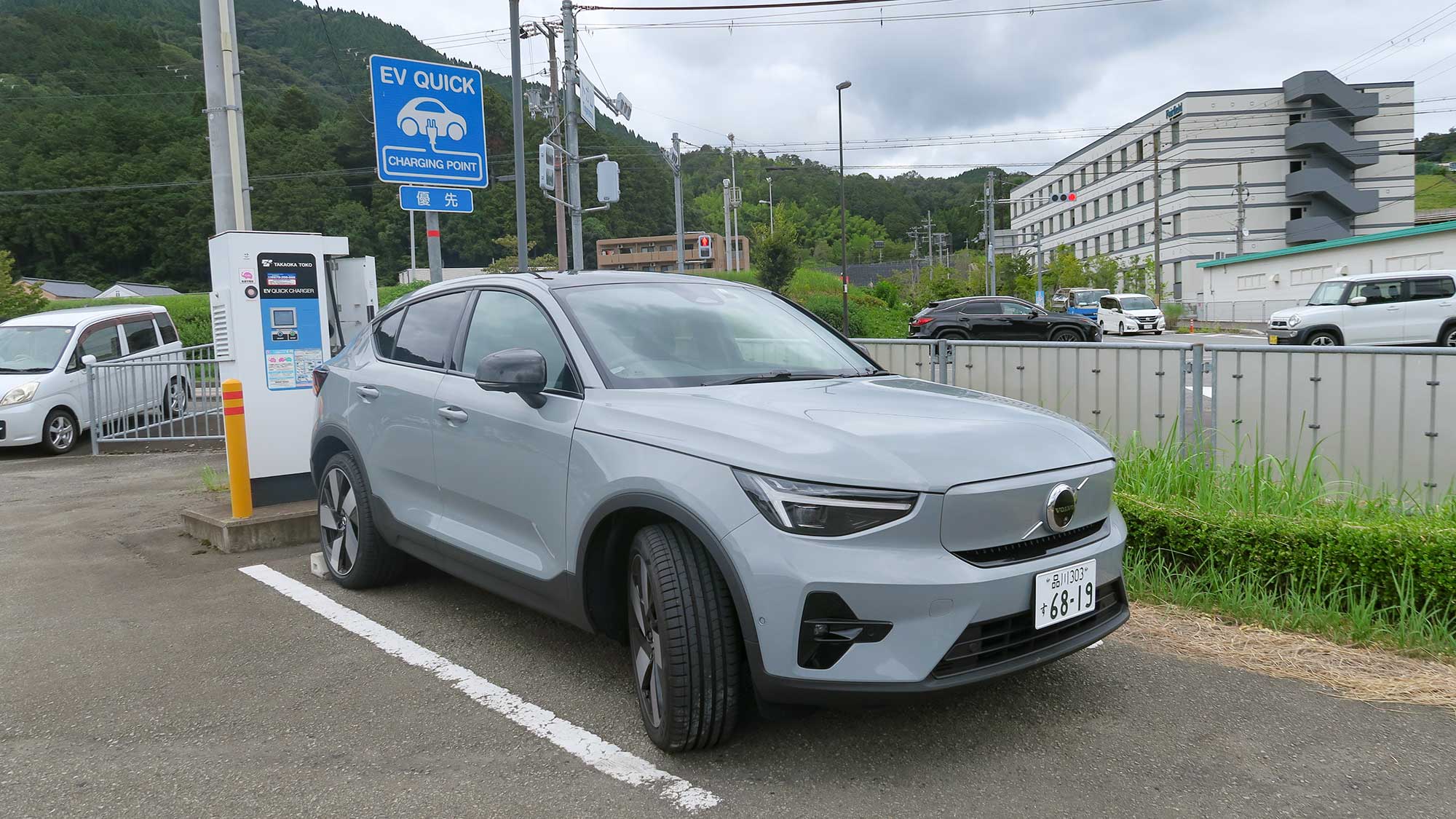

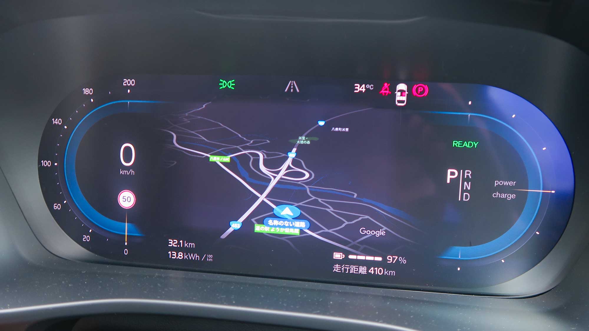

復路スタート前には、スタート地点の道の駅にある25kW器で90%以上に充電して、と思っていたら道の駅の充電器に先客がいたので、向かいにあるファミマの25kWh器で遅めの朝食を食べつつ充電。SOC97%からのスタートになりました。メーター表示の走行可能距離は410km。浜松までは373kmと余裕は50kmない程度ですが、まあ大丈夫でしょう。午前11時過ぎに出発しました。

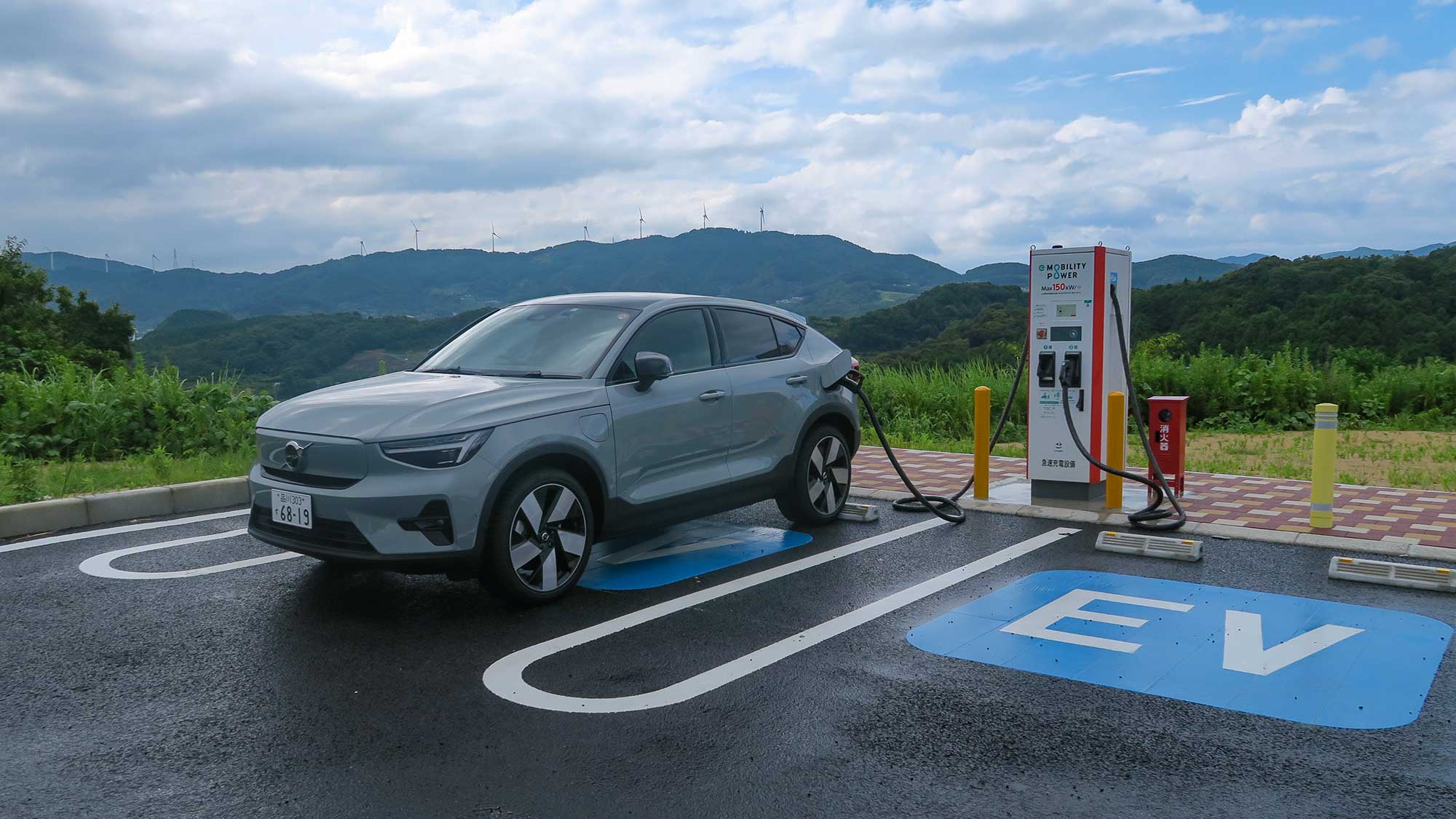

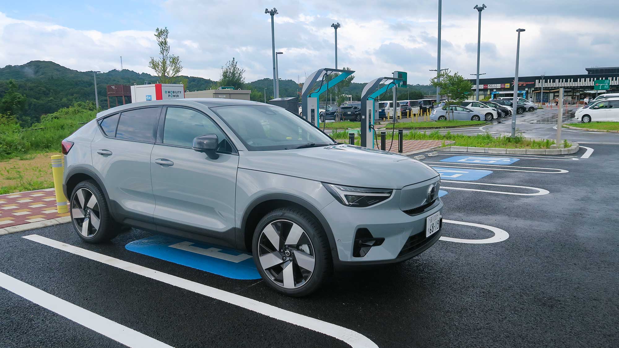

浜松では150kW器が空いていたので迷わずチョイス。30分間でSOC22%→70%へ。充電器の表示で36.795kWhを充電することができました。

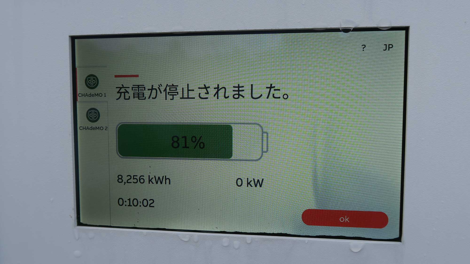

目安にしていたSOC70%、30分間で35kWh以上というプランは達成し、このまま自宅まで走り切れる状況ではあったのですが。一度充電器を止めてから飲み物を買い忘れていたことに気付き……。後続のEVもなかったので、再度充電を開始して買い物&念のためのトイレに行って。約10分間のおかわり充電で、追加した電力は8.256kWh、SOCは81%になりました。

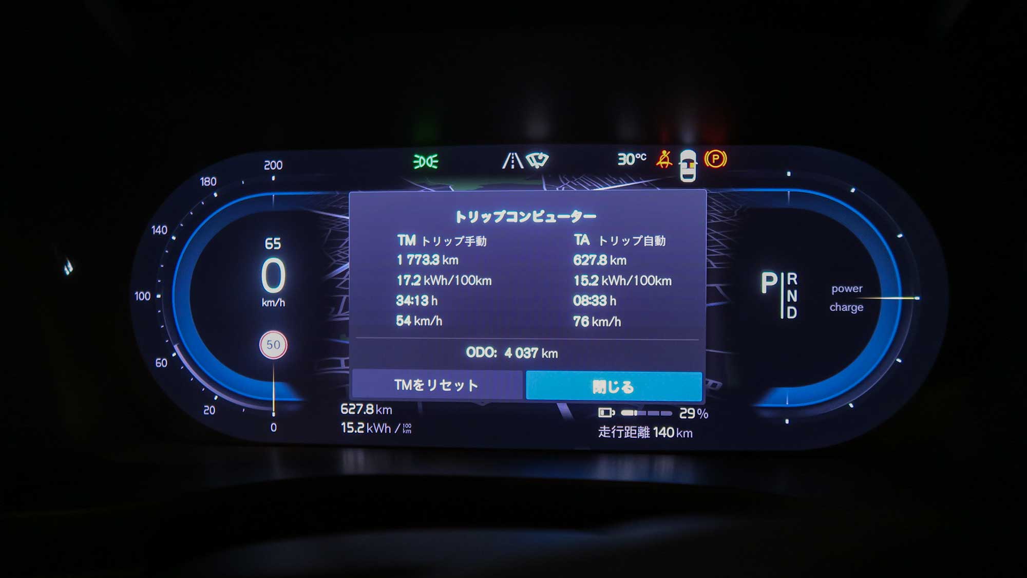

御殿場を過ぎて10kmほどの事故渋滞に巻き込まれた(ACCだとちょっとした渋滞も楽ちんです)ものの、世田谷区三軒茶屋近くの自宅に到着したのは19時30分ごろ。なんと、所要時間は渋滞込みで8時間30分足らずです。おかわり充電したこともあり、SOCの残量は29%(走行可能距離表示は140km)と、時間もバッテリーも余裕のゴールとなりました。
