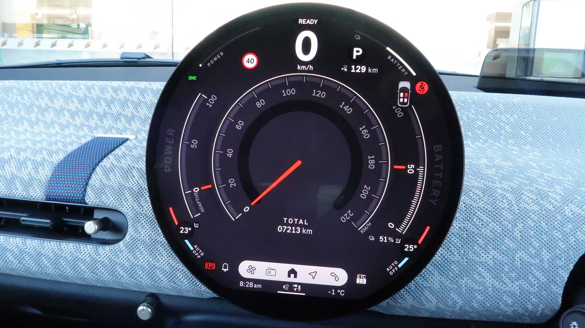

運転席周りはシンプルです。スピードメーターはヘッドアップディスプレーか、円形のメインモニターに表示されます。

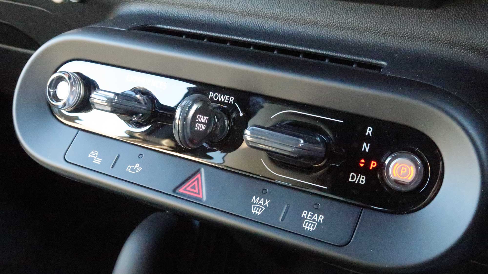

ドライブモードは「D」と「B」で、Bにするとワンペダル操作が可能です。切り替えはセンターコンソールのトグルスイッチです。スイッチ類のクラシカルな演出はカワイイです。

メインモニターは迫力ある大きさです。ただ表示の文字がもう少し大きいと、老眼混じりの目にはやさしいかなと感じました。一方でヘッドアップディスプレーの速度表示は見やすかったです。

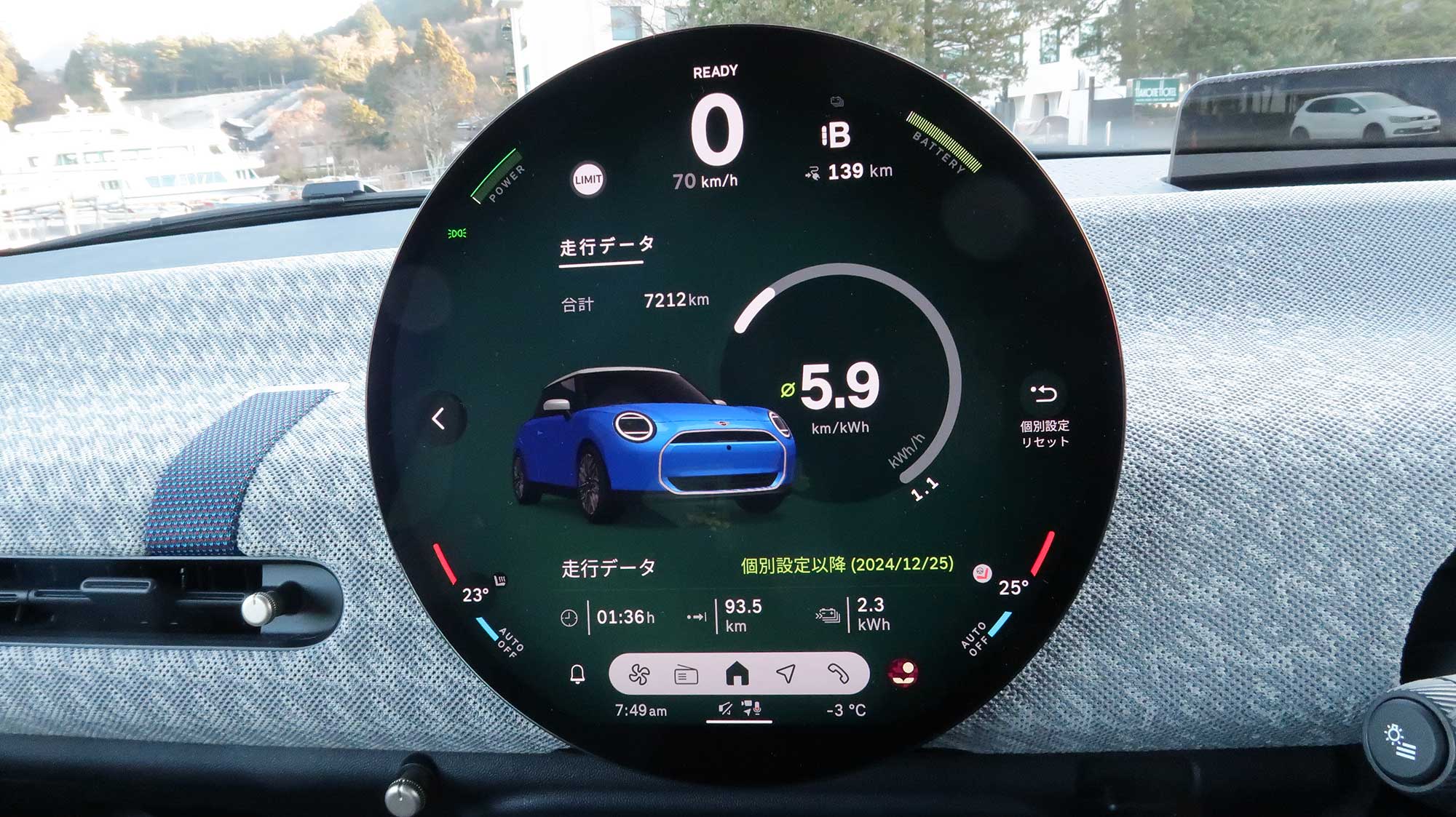

小田原厚木道路を降りたら国道1号線に入り、箱根湯本駅から箱根駅伝のコースを上っていきます。箱根湯本駅まで来たところで、メーターの電費表示は7.2km/kWhでした。高速道路も混んでいなかったので、WLTCのカタログ値(約7.52km/kWh)に近い電費でした。これだけパワーがある車で1kWhあたり7kmを超えるのは上等です。
箱根湯本駅を過ぎて激坂を登り始めると、さすがに電費は落ちていきます。交通量が少なく、すいすい上っていくので電費には余計に厳しい感じではあります。
登り始めて約15分、箱根登山鉄道の踏切では6.2km/kWhまで落ち、国道1号線の最高標高地点では5.6km/kWhになっていました。さすが箱根駅伝5区の上りです。
そこからは下りなので少し回復し、8時少し前にゴールの駅伝ミュージアムに到着。走行距離93.5kmで電費は5.9km/kWh、SOCは52%になっていました。

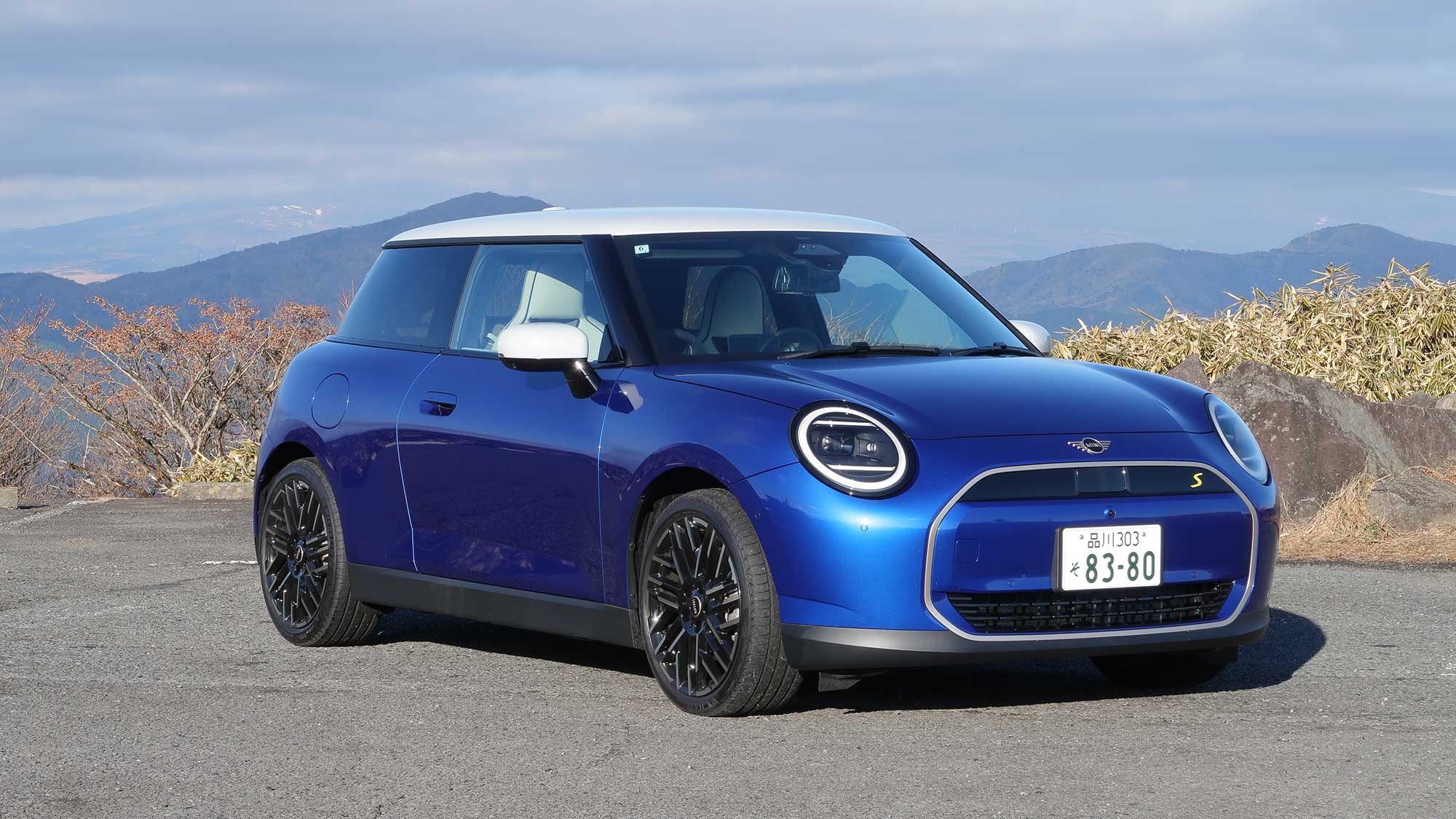

さて、箱根駅伝ミュージアムからは、天気も良かったのでもう少し登って大観山駐車場経由で戻ることにしました。芦ノ湖からは晴天の富士山が見えたので、大観山ならもっと見えるかもという期待もありました。結果は、残念ながら雲で見えず。わずか15分で雲の中とは、山の天気は変わりやすいです。

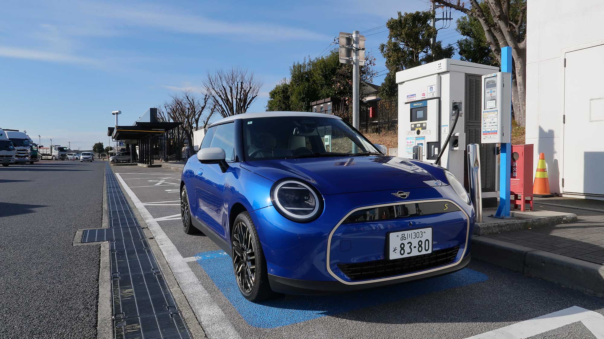

そんなこんなで海老名SAに到着。90kW器はリーフが使っていたので待機スペースに並びました。数分後に充電が終わった時、「使いますか」と聞かれたので「はい」と答えたら、リーフの方は50kW器に移っておかわり充電をしていました。よほどお腹が減っていたのでしょうか。

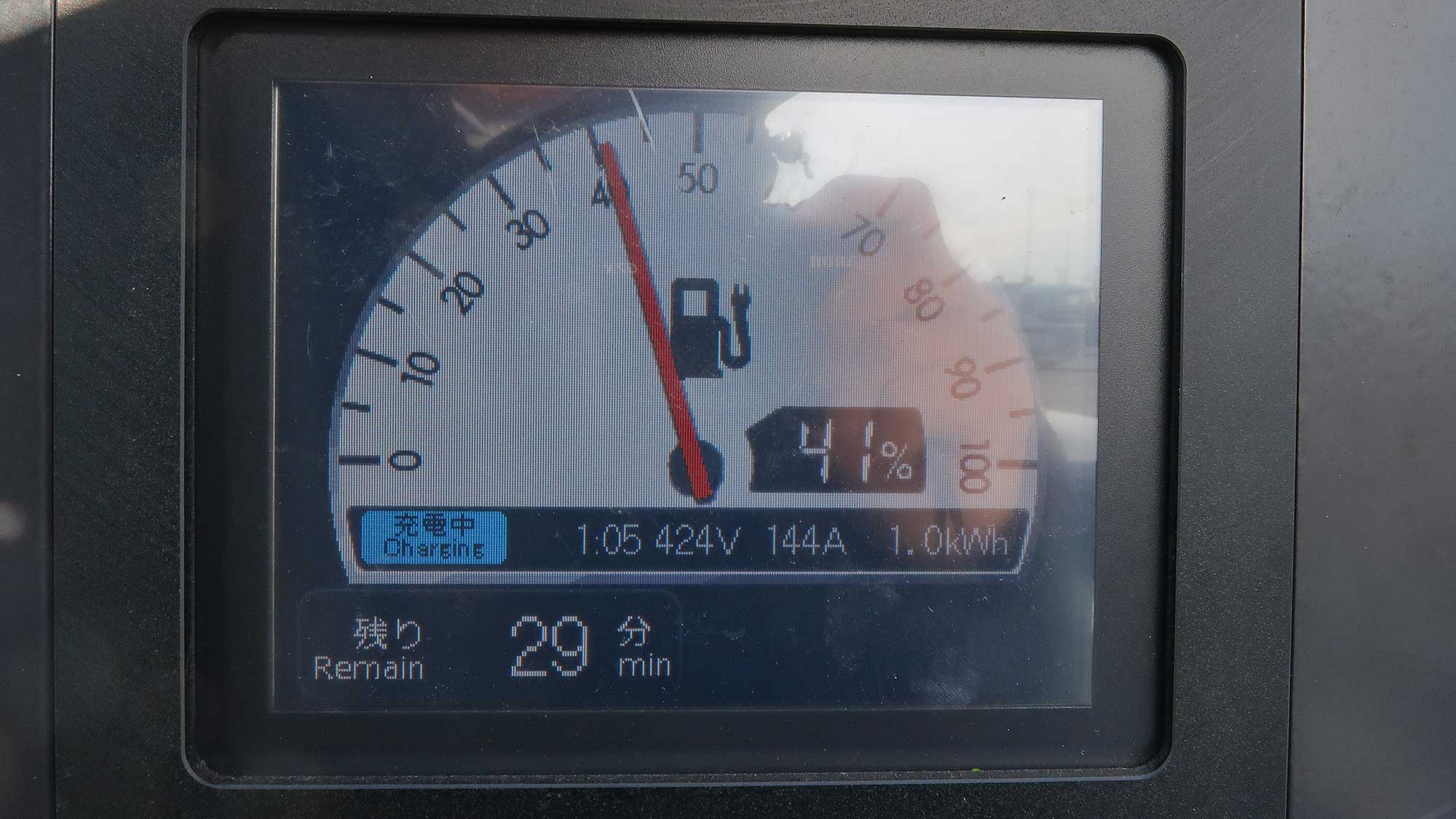

さて、海老名SAに到着した時のSOCは40%。ナビ予想より4%ほど多く残していました。
充電を開始してすぐ、電流は144Aまで上がって横ばいになりました。この時の電圧は424Vだったので、充電電力は約61kWというところでしょうか。外気温は9度でした。
海老名SAの90kW器は電流の上限200Aのはずなので、もう少し流れるかと思っていたのですが、40%スタートだとこれが限界なのでしょうか。SOCをもっと減らしておけばよかったと反省です。
以降の充電出力は以下の通りでした。
**●充電電力
SOC50% 58kW
SOC60% 51kW
SOC70% 43kW
SOC79% 22kW**
SOCは、30分で40%から79%まで回復しました。バッテリーのネット容量から考えると39%分なので約19.2kWhになります。
SOCが80%近くになるとバッテリー保護のためあまり電流が流れない制御になっているEVは多いので、SOCが40%からの30分で20kWh入ればまずまずと言えるかもしれません。
