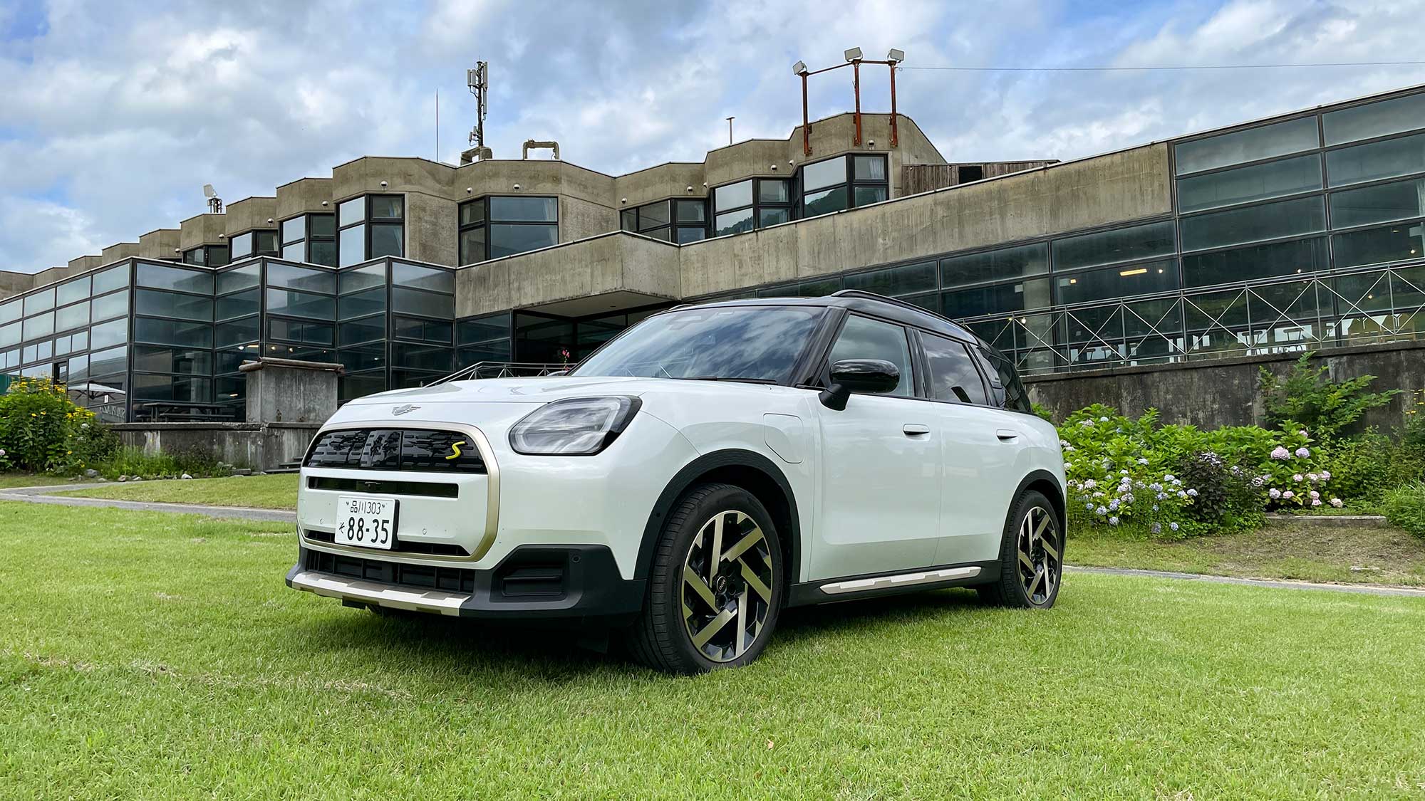

さて、EVsmartブログですでにリポートした『ジャパンEVラリー白馬2024』に、筆者もスタッフとして参加していたのですが、白馬からの帰路では全輪駆動のカントリーマンSE ALL4に乗ることができました。
往路は、同じくBMWのSUVタイプのEV『iX3』で東京から白馬村に向かったのですが、2020年発表のiX3から、24年のカントリーマンEVでは、やはりというか当然というか、大きく進化していることが体験できたのでした。そんなiX3の試乗リポートも後日、お届けする予定です。
まずはBMWからお借りしたカントリーマンSE ALL4の概要から。前述したようにバッテリー容量は、ちょっと前ならプレミアムSUVにも匹敵する64.7kWhです。WLTCモードでの航続距離は、前輪駆動のカントリーマンEでは482km、全輪駆動のSE ALL4では451kmです。実走行でもALL4の451kmの80%程度をEPA換算推計値としても約361km。実用的に350km以上は走れそうです。
これなら、少しでもEVに慣れたユーザーなら長距離移動でも余裕があると感じるのではないでしょうか。EVが初めてでも、乗ってみれば必要十分の航続距離を体感できると思います。
一方で車のサイズは、ミドルクラスのSUVという印象です。巨大ではないですが、BMWが呼称するコンパクトSUVと言うには大きいと感じます。線引きは人によりますが、初見の印象は、「ミニ、ではないかなあ」でした。都市部の細い道を行き来するには、ちょっと注意が必要です。

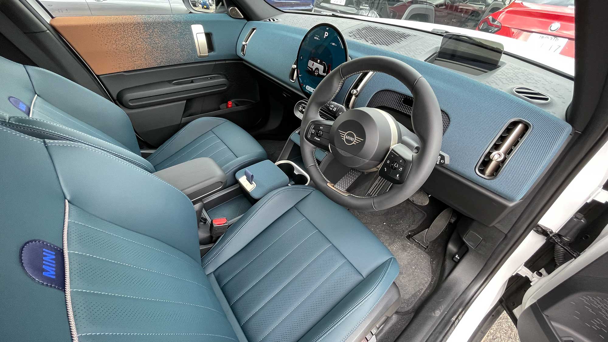

運転席に乗り込んでスタートするまでの操作は、既存のエンジン車と大差ありません。センターコンソールに配置されているトグルスイッチの中の、パワースイッチを「ひねる」と、システムが作動します。
最近は標準になってきたスタートボタンを押す操作とは違う、ちょっとクラシカルな演出が小粋です。
ニュートラル、ドライブ(D)、回生強めの(B)、後退の切り替えも、センターコンソールのトグルスイッチです。ついでにパーキングのスイッチもセンターコンソールに並んでいます。
ただしエアコンの操作は、エンジン車のミニを引き継いだ丸いメインモニターのタッチスイッチです。個人的には、視線を前方から逸らさずに操作できる機械式スイッチの方が好きなのですが、ADAS(先進運転支援システム)での走行を基本に考えれば許容範囲かと思います。

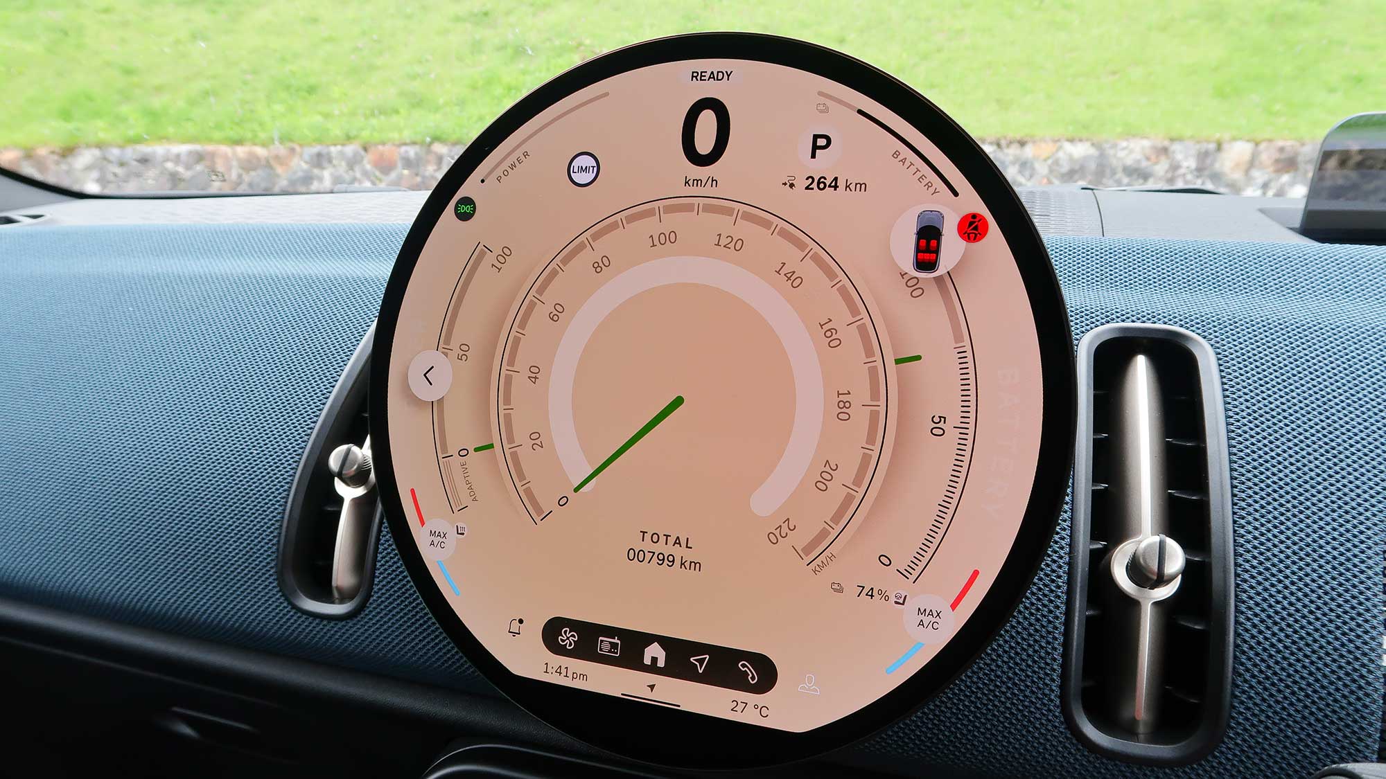

さて、どうやって帰京しようかと思案に暮れるまでもなく、SOCは74%で、モニターに表示されている走行可能距離は264km。グーグルマップで検索した東京までの距離と同等ですが、下りを考えると余裕があるかなと思いつつ出発しました。
実際に走り始めると、思った通り、SOCがほとんど減りません。結局、高速道路にのってすぐの梓川SAに着いたときには、43km走行でSOCは2%しか減っておらず、ほぼずっと下りだったこともあり走行可能距離が301kmに伸びていました。

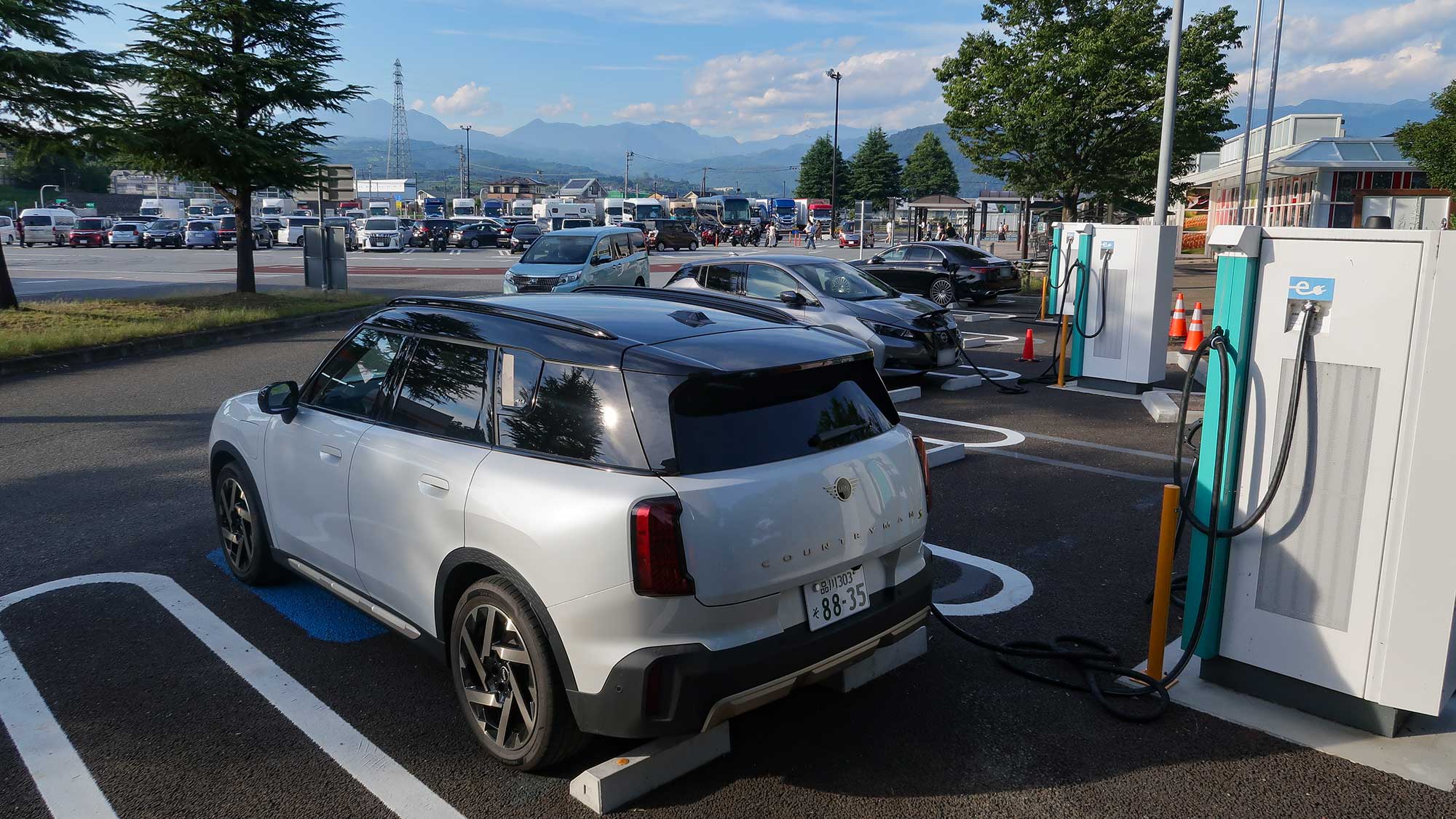

ということで、まず立ち寄ったのは梓川SAです。ところが、前述したように下りだったこともあり電費が極端に良くなってしまいSOC70%で着いてしまったのでスキップすることに。さらに100kmほど走って双葉SAの90kW器を使ってみました。結果は以下です。
【双葉SA(上り線)90kW器での充電結果】
到着時SOC 50%
充電スタート時 出力60kW
25分経過時 出力37kW/SOC83%
30分後 SOC85%(受け入れ電力量約22.6kWh)
充電の受け入れ電力は30分平均で約45kW(約0.7C)でした。また充電出力は、スタートから3分後で最大62kWまで出ているのを確認しました。これなら必要十分といえるのではないでしょうか。
カントリーマンEVのシステム電圧は286.3Vなので、90kWの急速充電器の上限200Aが流れると電力は約57kWになります。それを少し超えているのは充電開始時のSOCが50%で実際のシステム電圧がカタログの定格値より高かったためと思いますが、いずれにしても90kW充電器の最大性能は引き出しているようです。
