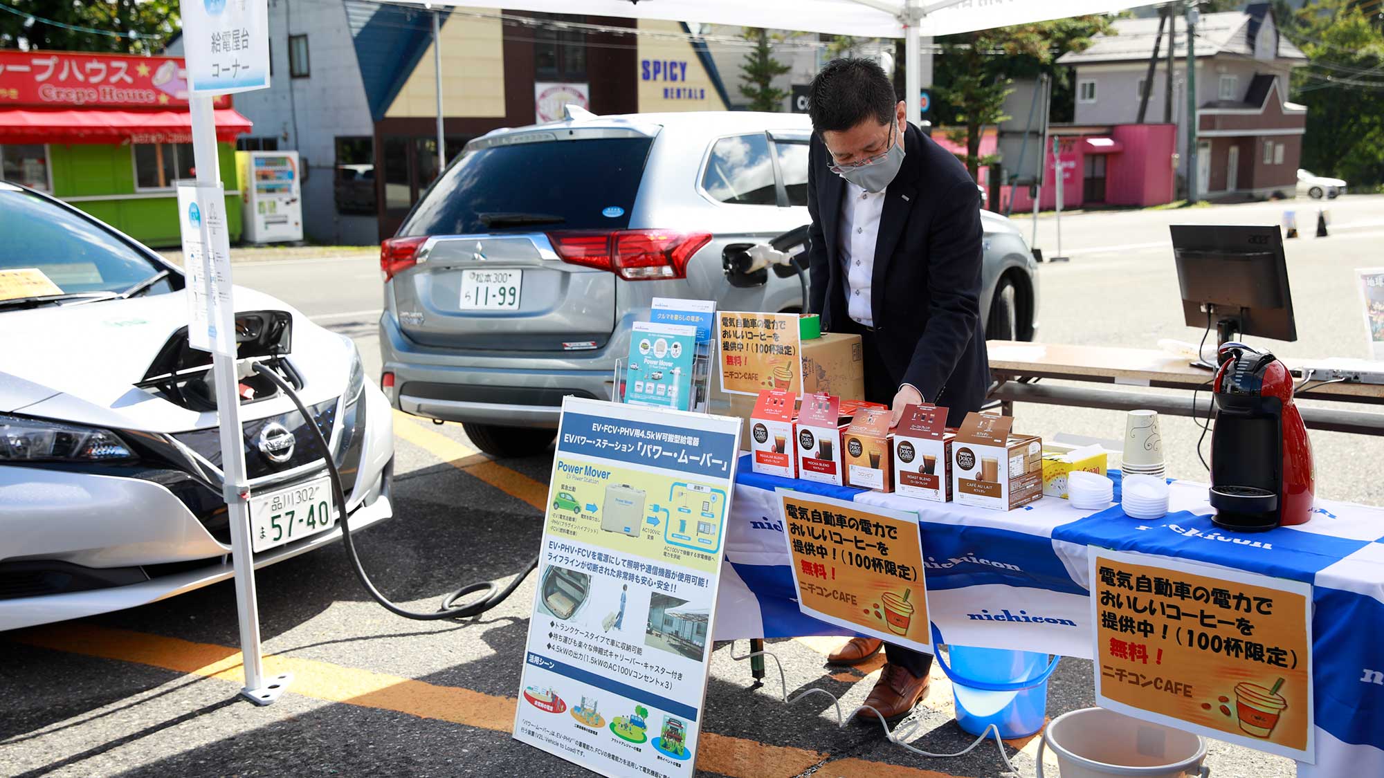

電気自動車(EV)ユーザーにはもう広く知られた存在になっていると思いますが、外部給電器はEVやプラグインハイブリッド車(PHEV)や燃料電池車(FCEV)などのバッテリーから電気を取り出し、家電製品などで使えるようにするものです。
東日本大震災の時に、復旧作業や避難所などに電力を供給するためにEVを利用する試みが始まり、その後も頻発した災害で徐々に活用範囲が広がって、V2HやV2LができるのはEVにとって大きなメリットになるという認識が共有されてきました。
そうした中、ニチコンは2017年に『パワー・ムーバー』(型番VPS-4C1A)を発売。複数の車種に対応し、接続するだけで電力を利用できる『パワー・ムーバー』は、2018年の西日本豪雨や北海道胆振東部地震、2019年の台風15号による災害、2020年の熊本豪雨などで利用されてきました。

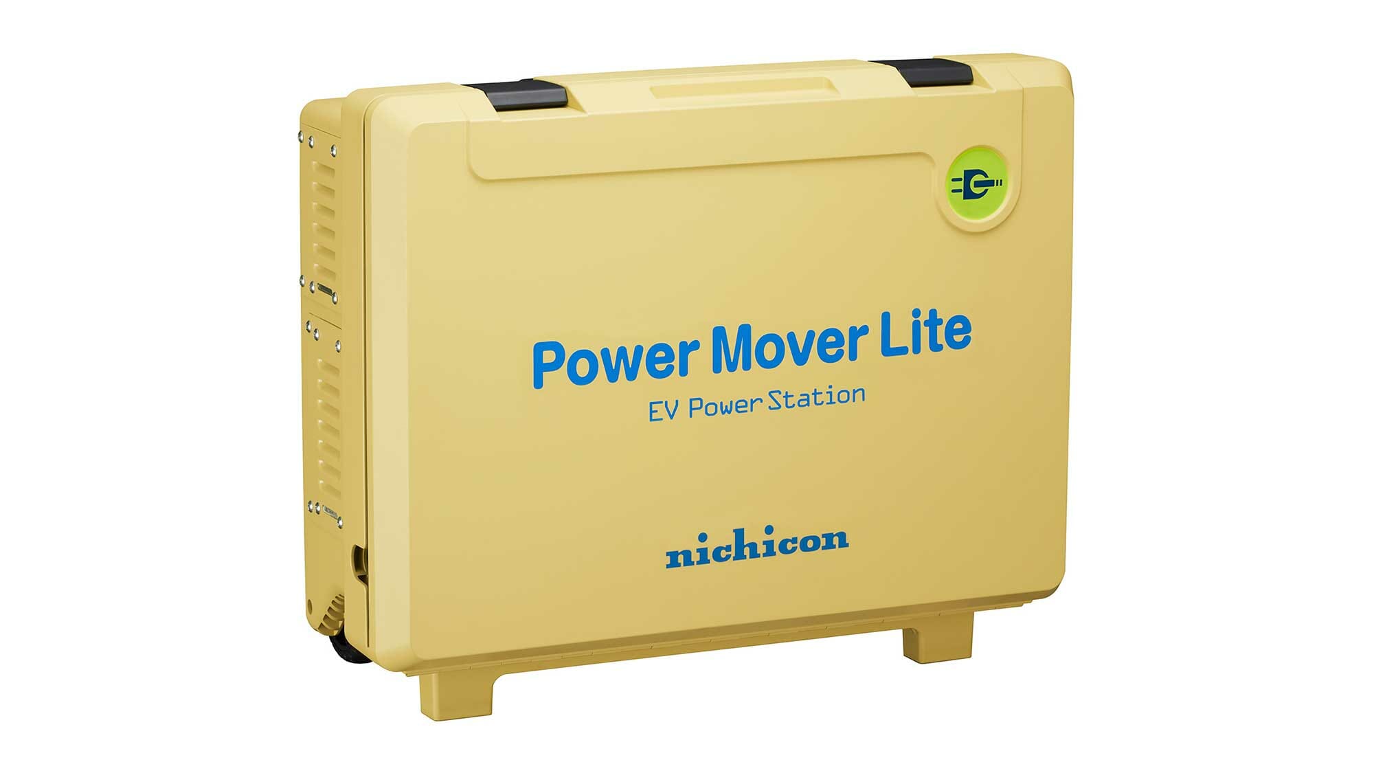

今回、新たに開発した『パワー・ムーバー ライト』は、『パワー・ムーバー』を小型・軽量化して普段使いの利用も狙っています。
軽くなってカラーバリエーションも増えた

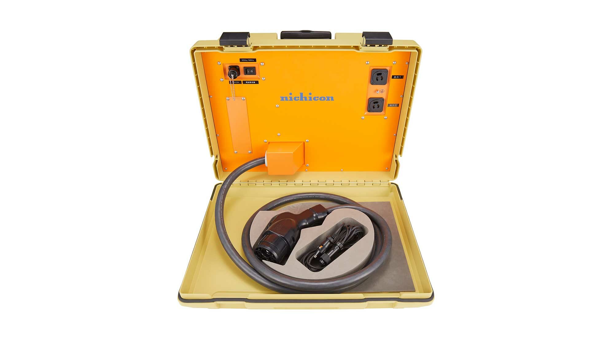

『パワー・ムーバー ライト』のいちばんの特長は、重量がこれまでの38kgから21kgへと40%以上も軽量化したことでしょう。対応出力を少し落としたことによる部品の簡素化が大きいのかもしれません。従来の『パワー・ムーバー』は100V/1500Wのコンセントが3口の最大4.5kWまで対応していましたが、『パワー・ムーバー ライト』はコンセントを2口にしています。
キャリングケースのようなコロコロは、今回も付いています。また、レジャーなどの利用を狙っているだけあって、これまでのベージュの1色のみから、イエローとブルー、2タイプのカラーバリエーションが用意されます。

パワー・ムーバー ライトパワー・ムーバー
最大出力3.0kW4.5kW
コンセントAC100V/1500W×2(50Hz/60Hz)AC100V/1500W×3(50Hz/60Hz)
変換効率88%(※それぞれのコンセントの負荷が1kWの時)←
幅×高さ×奥行き(mm)553×456×292631×500×305
重量約21kg約38kg
給電コネクタケーブル長2m←
12V電源ケーブル長5m←
適用規格電動自動車用充放電システムガイドラインV2L版DC2.1版←
価格45万円65万円
補助額(CEV補助金)15万円(予想)21万6000円(2020年7月時点)
