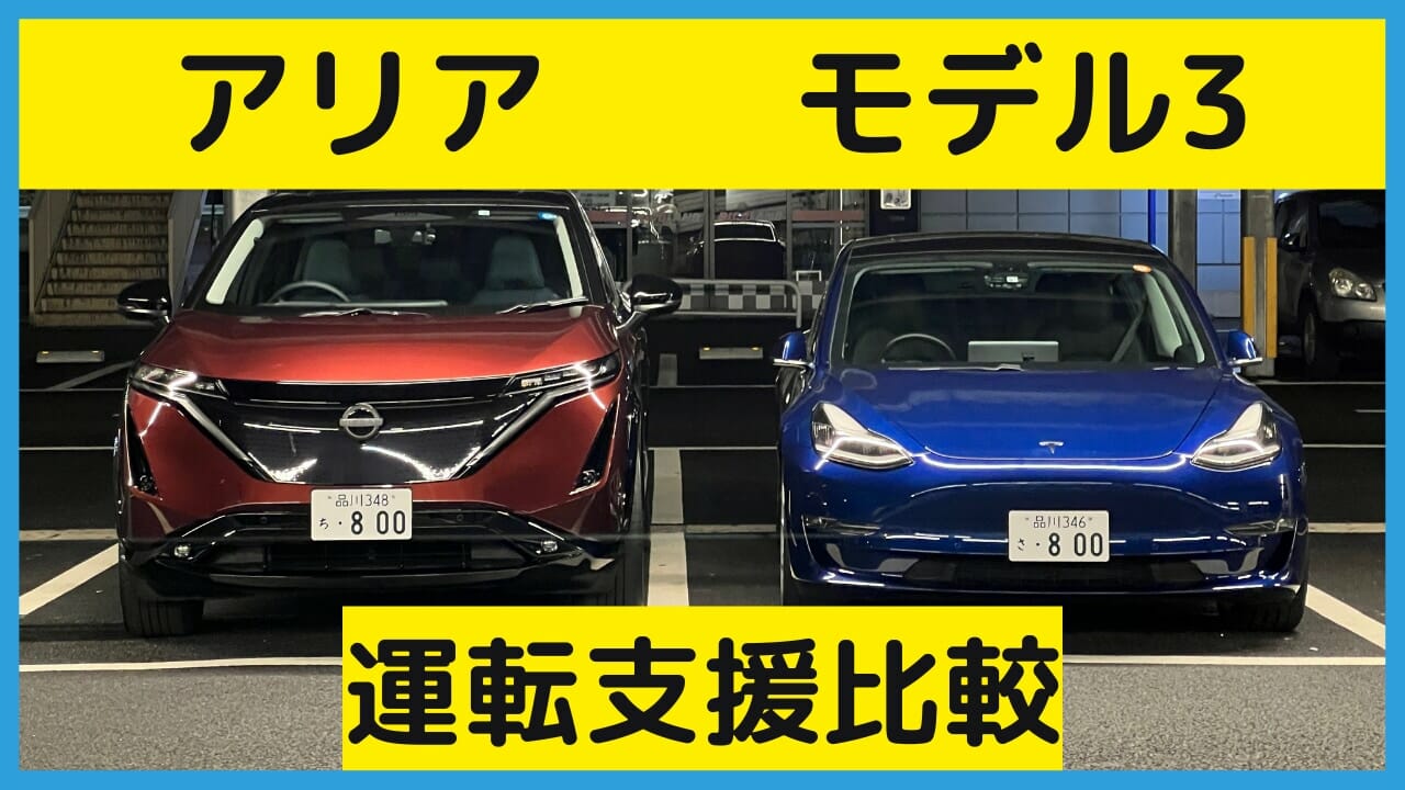

【動画あり】日産アリアとテスラモデル3の運転支援(自動運転)性能を首都高で比較
日産アリアとテスラモデル3を首都高で同時走行し、それぞれの運転支援性能を比較してきました! 急なカーブから気持ちの良い直線まで様々な道路状況でテストを行ったので動画もぜひご覧ください。
