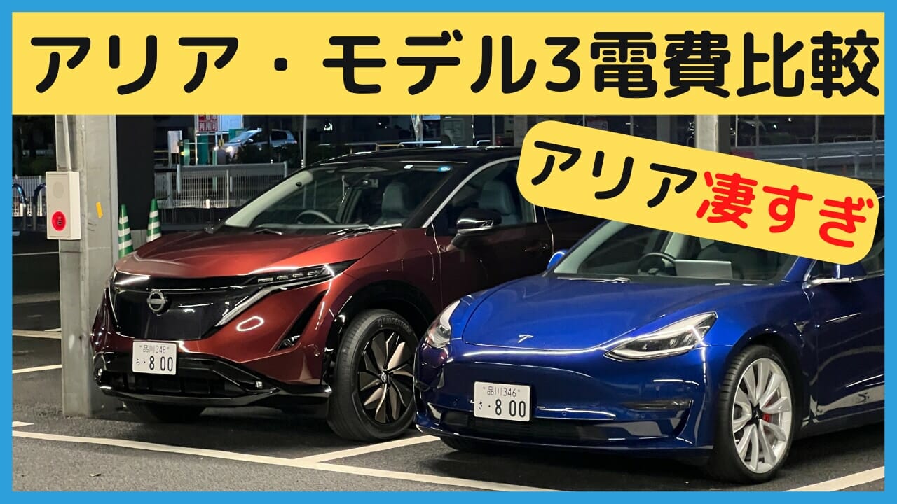

2022年5月14日、名古屋で開催された「テスラスーパーサミット2022」にEVsmartとして協賛・展示を行うため社用車のアリアとモデル3で向かうこととなりました。関東→名古屋をこの2台で移動するならばということで、ついでに道中の電費比較を実施。その結果アリアB6 limitedが6.6km/kWh、モデル3パフォーマンスが5.8km/kWhとなり、重量・空気抵抗的に不利であるSUVタイプのアリアのほうが優れた電費となりました。

雨で手動運転を強いられつつも目的地に到着しました。電費はアリアが7.1km/kWh、モデル3が6.1km/kWh。海老名から名古屋までのトータル電費はアリアが6.6km/kWh、モデル3が5.8km/kWhとなり、最初の予想通りアリアのほうが優れている結果となりました。

降雨によってかなり運転支援は制限をされましたが、アリアの電費・乗り心地・静粛性・積載性はモデル3に比べてかなり優れています。視界さえよければプロパイロット2.0でロングドライブが手放しで行えるアリアは万人にお勧めできるEVであると確信した1日でした。
