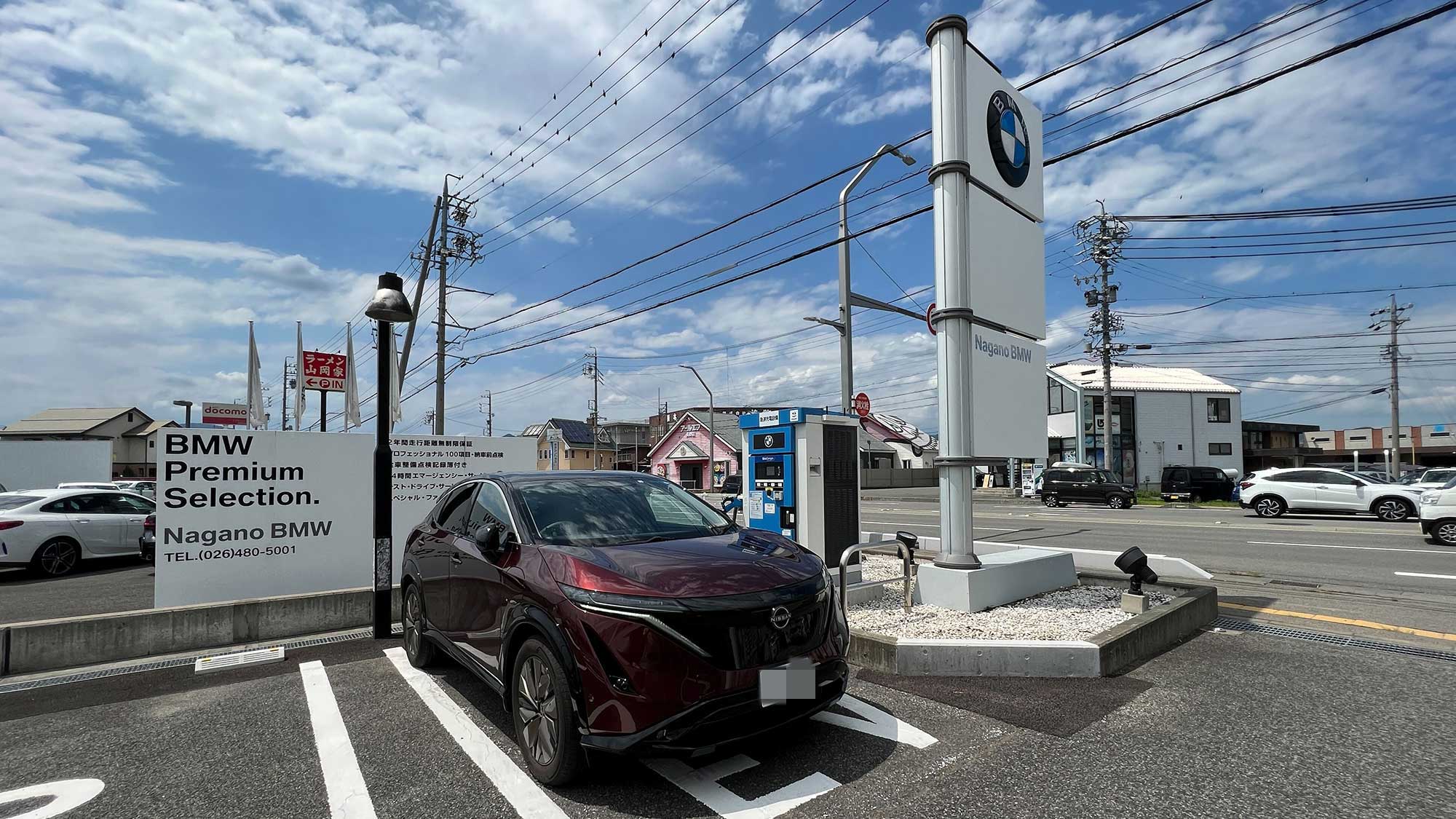

9月15日に公開された最新の動画が「日産アリアで150kW・90kWの連続充電を検証!真夏の急速充電に耐えられる??」です。7月23日〜24日、長野県白馬村で開催された『JAPAN EV Rally(ジャパンEVラリー)白馬』に参加(レポート動画にリンク)した帰途、バッテリー容量66kWhの日産アリアB6リミテッドを、長野市内の最大出力150kWの急速充電器と、神奈川県の海老名SA上り線の最大90kW器で連続充電した結果をレポートする内容です。

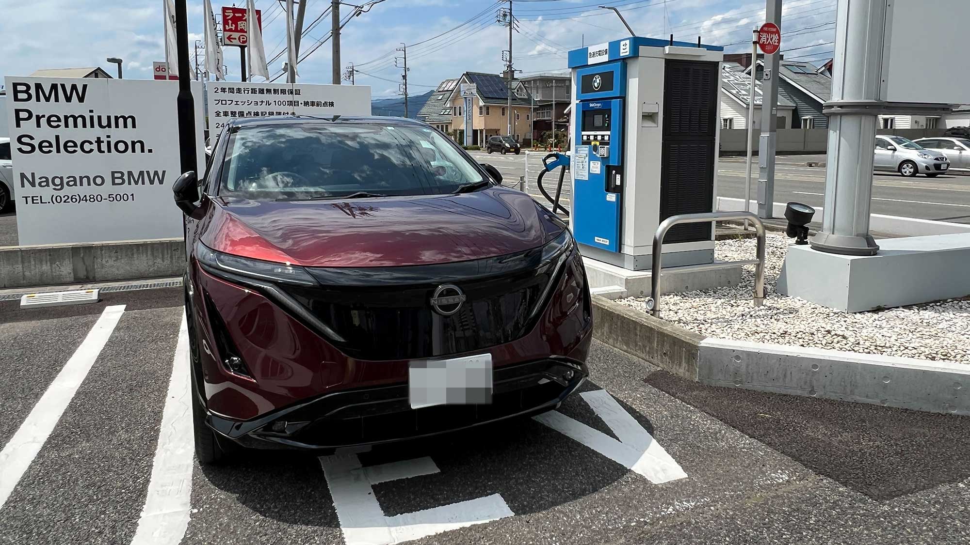

また、ベテランEVオーナーの方にとっても、長野市のBMWディーラーに設置されている、東日本では唯一の「150kW器」で急速充電を行うチャンスは、そうそう作れるものではないでしょう。EV、そして急速充電の利便性や実力などは、実際に使ってみなければきちんと理解できません。

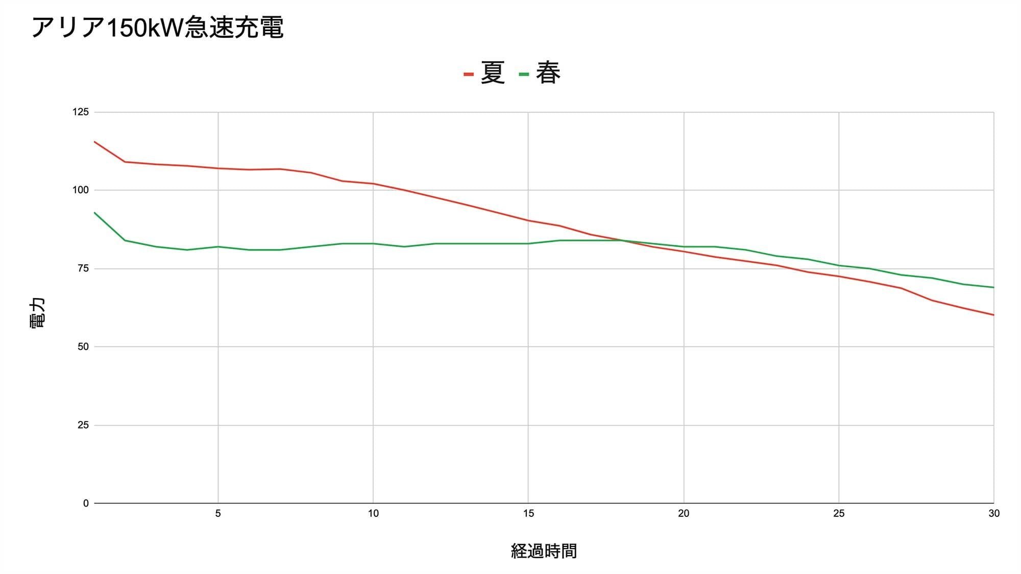

長野県長野市内の Nagano BMW 本社ショールームに設置されている最大150kW出力の新電元製急速充電器による充電出力(電力)推移のグラフです。
緑のラインで比較している「春」というのは、2022年4月18日に、埼玉県朝霞市内の新電元工業本社における検証時のデータです。今回検証時の外気温は33度、4月の検証時は20度前後でした。EV用のリチウムイオンバッテリーは「人肌くらい」が最も充放電性能を発揮しやすいとされていて、充電開始から20分くらいまで「夏」の方が高出力で充電できているのは、バッテリー温度の影響が大きいと思われます。
とはいえ、車載のプログラムで急速充電は最適に制御されているので、バッテリー温度が上昇した後半は逆転。30分間(厳密には30分手前で終了してますけど)の充電電力量は、「春」が約41kWh、今回の「夏」は約45kWhと、あまり気にするほどではない程度の差になっています。

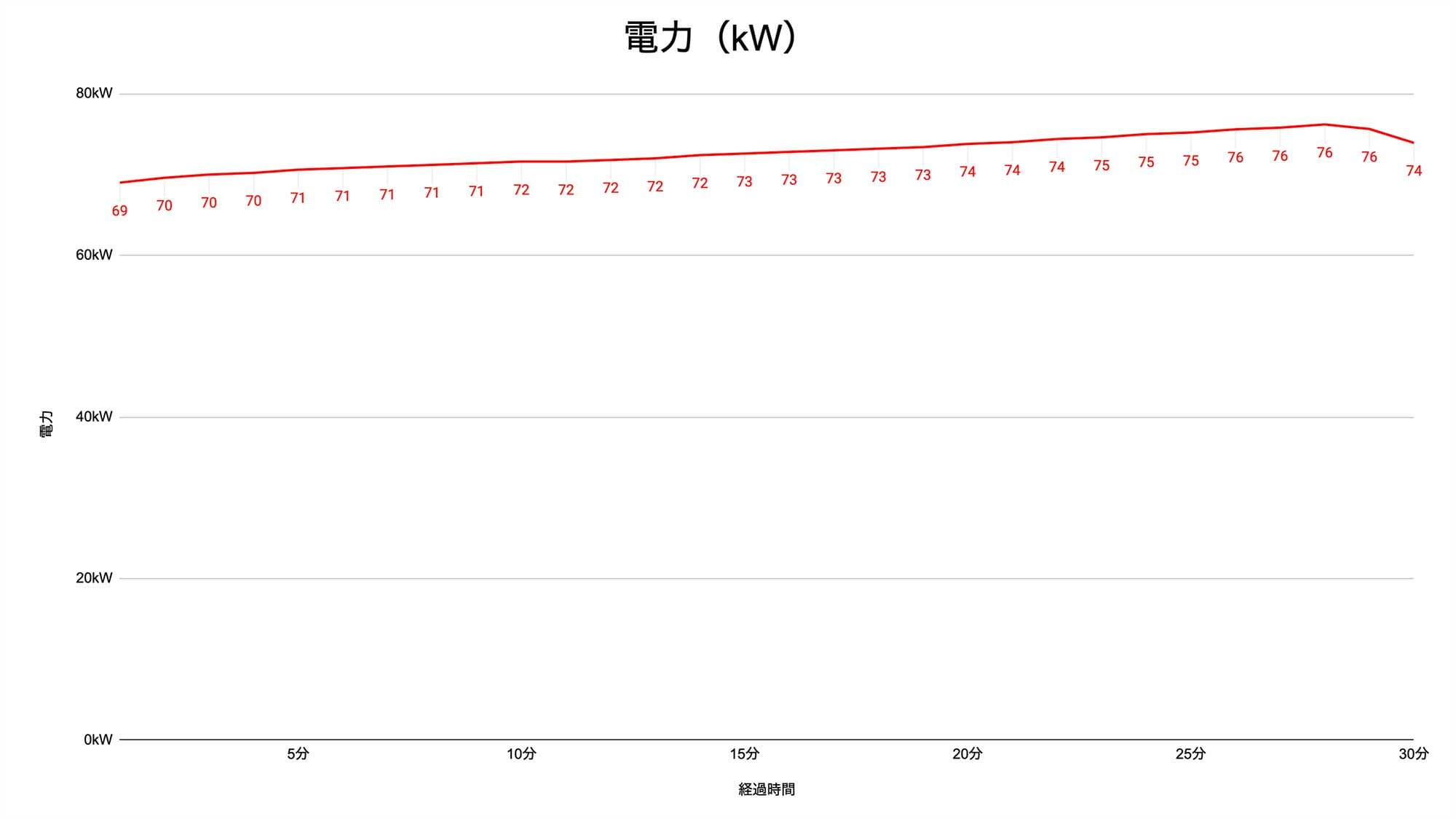

連続して2回目の急速充電。長野から約277km、高速道路を走行して、東名高速海老名サービスエリア上り線の最大90kWの新電元製急速充電器による充電出力(電力)推移グラフです。
外気温は28度。途中渋滞もあり、およそ5時間半の高速道路走行後も、日産アリアの急速充電性能がフルに発揮されていることがわかります。

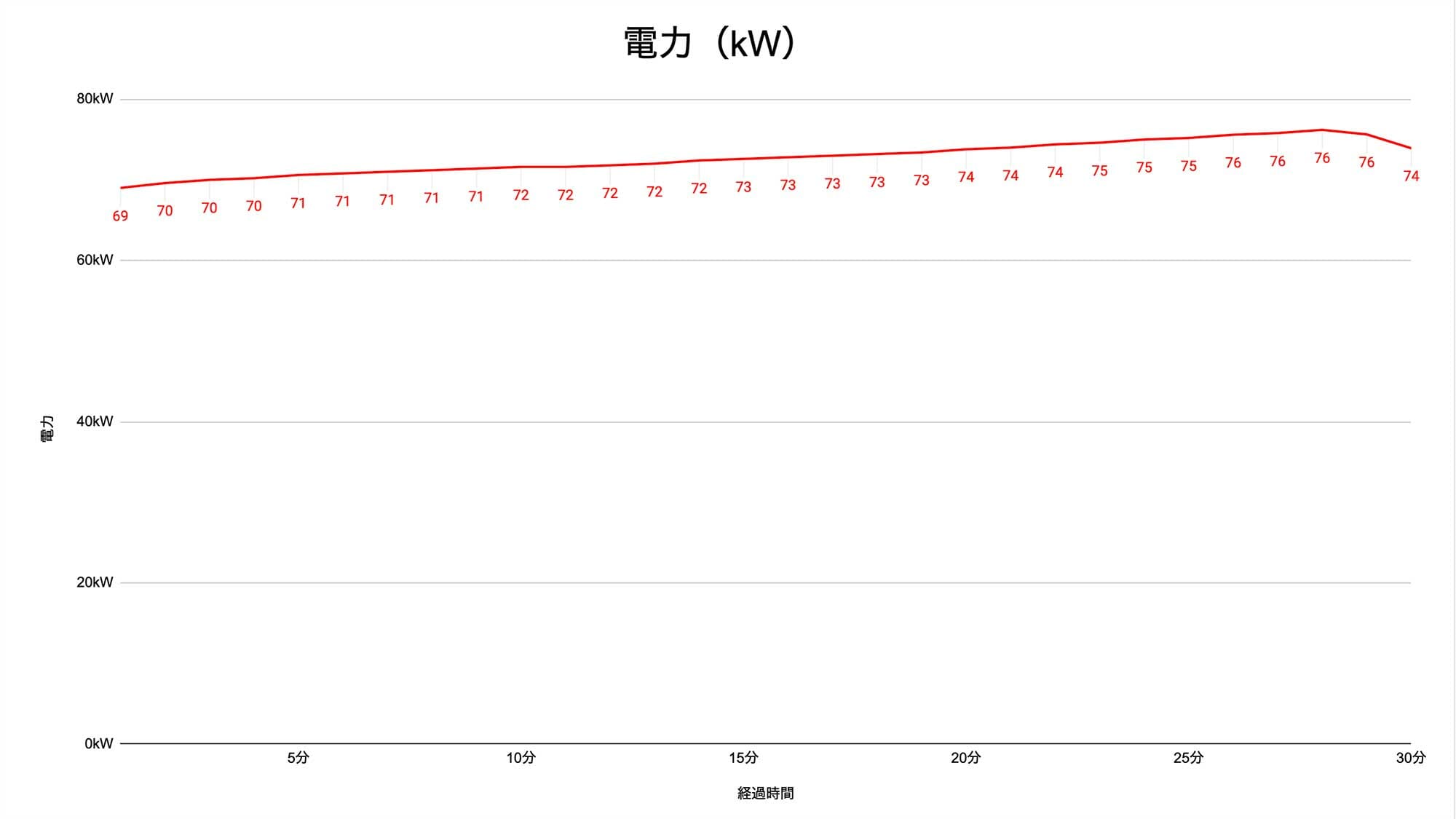

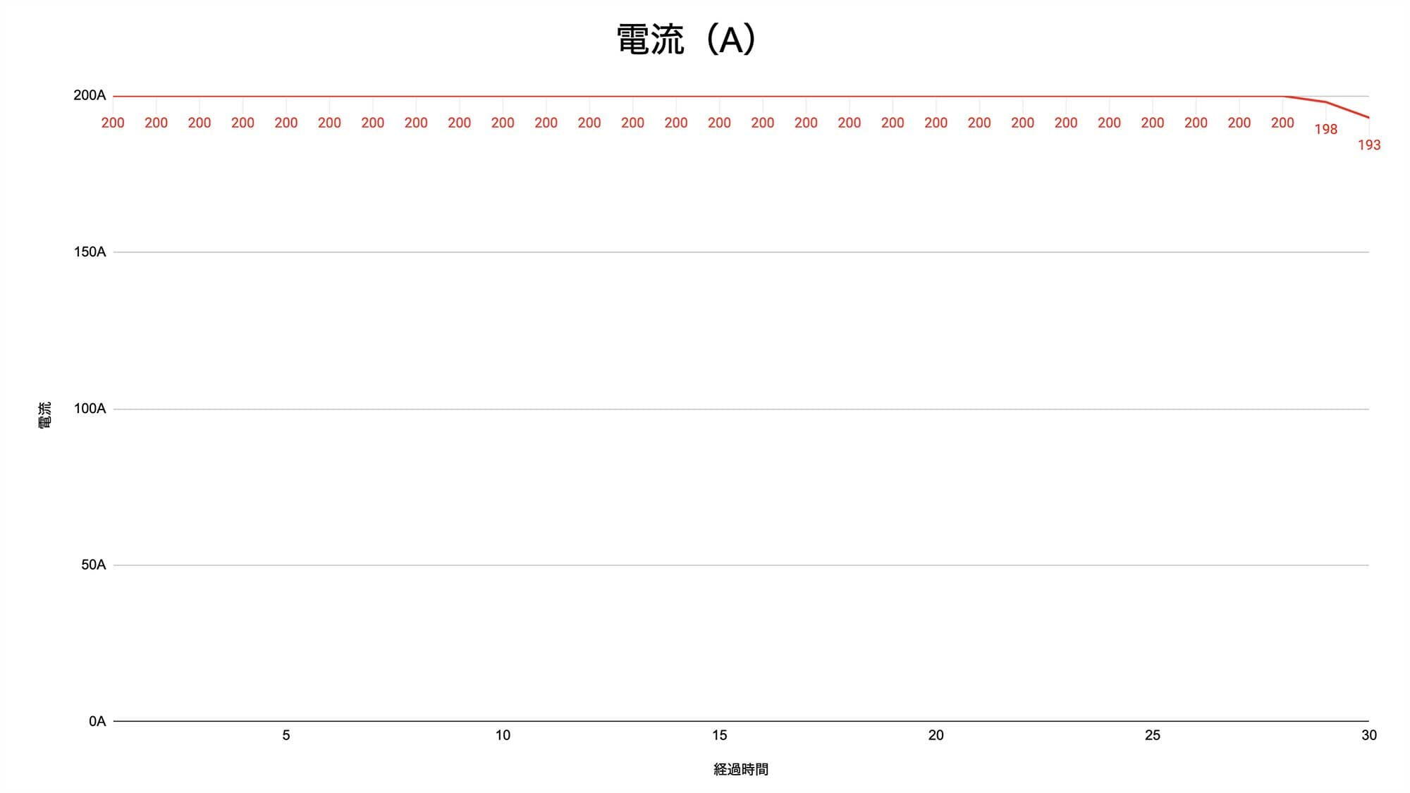

2回目の急速充電。海老名SAの90kW器における、電流と電力の推移を確認してみましょう。
電流値推移
電力値推移
まず、電流値。充電開始から終了直前まで、ずっと200Aで流れ続けたことがわかります。
新電元の90kW器、仕様としては「出力電圧範囲=150~450V」、「出力電流範囲=0~200」となっています。つまり、最大電圧450V×最大電流200A=最大出力90kW(VA)の性能があるということになります。
一方、日産アリアのカタログスペックを確認すると、駆動用バッテリーの総電圧は「352V」となっています。これは、直列で使われている電池セルの定格電圧にユニットのセル数(アリアの場合96セル。つまり定格電圧は約3.7V)を掛けた数値です。EVの「電池残量」というのは電圧の推移と言い換えることができ、一般的なリチウムイオン電池はおおむね2.8V〜4.2Vあたりで変動します。
今回、充電器側からはずっと200Aの最大出力が流れていました。でも、「電力=電圧×電流」であり、電圧は車両側の「バッテリー総電圧」の値となります。つまり、充電器の仕様である450Vよりも低い電圧なので、充電器はフル出力でも70kW台の電力値となり、充電が進んで車両側のバッテリー総電圧が上がるにつれて、充電の電力値が増えているのです。

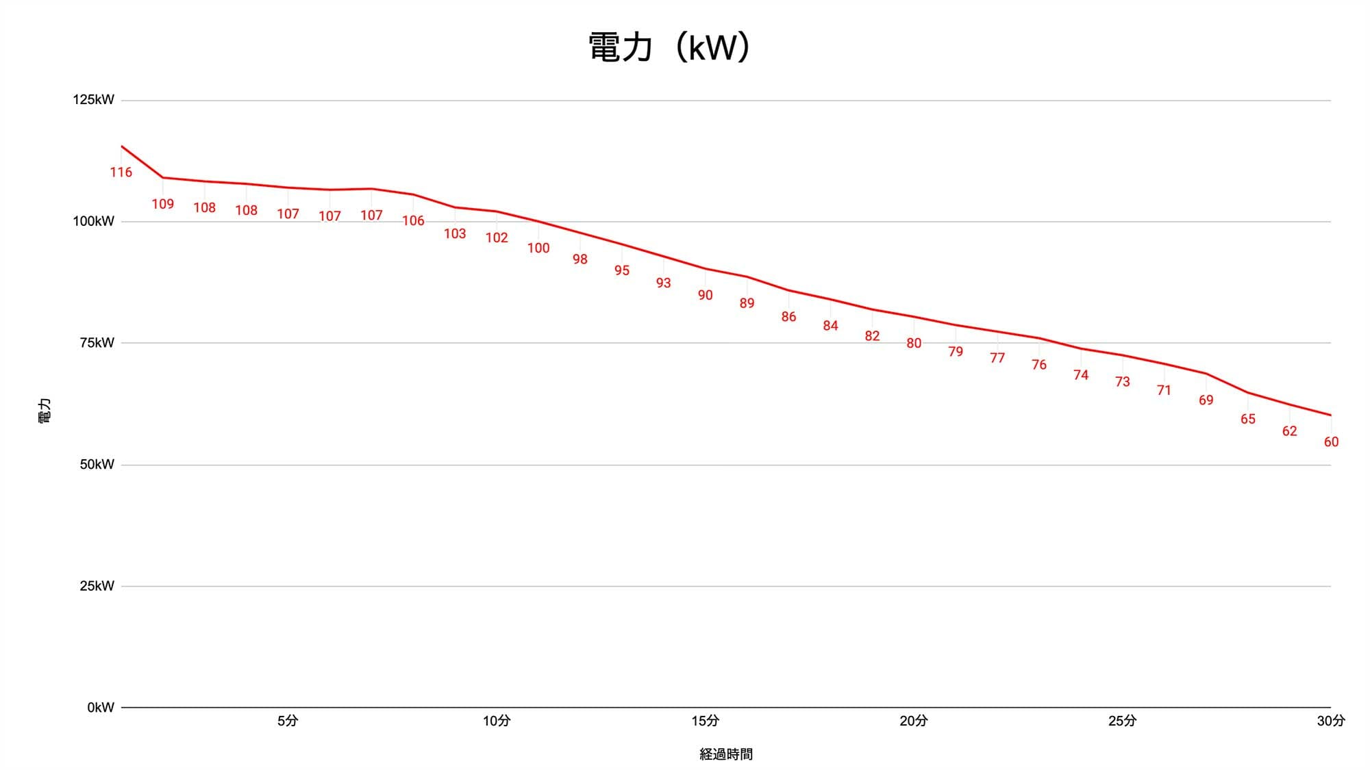

1回目、Nagano BMW 本社の150kW器における、電力を確認してみましょう。
使用した急速充電器の最大出力は150kW。ただし、日産アリアの急速充電は最大130kW対応とされているので、フル出力であれば130kWになって欲しいところではありますが、実際には116kWから60kWの範囲で、徐々に下がりながら推移しています。
高出力で充電すると、バッテリーには大きな電流が押し寄せることになります。おおむね、電流が大きいほどバッテリーの発熱は大きくなり、熱は電池劣化の大敵です。そこで、市販EVではバッテリー劣化を抑えるために急速充電の出力を制御して、急速充電器との通信で望ましい出力の要求を送っています。
急速充電時の出力を決めるためのプログラムは車種によって違うので、同じ急速充電器を同じ条件で使っても、実際の充電電力値は車種によって異なる、ということになるのです。また、「春」と「夏」で出力グラフの曲線が異なっているように、外気温や直前の走行状況など、おもにバッテリー温度の影響で充電出力は変わってきます。
そんなこんなを鑑みて、春でも夏でも150kW器30分間で40kWh以上の電力を補給することができた日産アリアの急速充電性能はかなり優秀だと評することができるでしょう。
