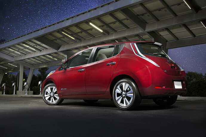

日産リーフ新型2016年モデルが米国で発表!
日産リーフ新型2016年モデルはバッテリーを30kWhに強化、EPA基準で171km(日本基準でおおよそ290km)の航続距離を実現。30kWhモデルは日本円で約62万円高となっています。
テスラモデルX(米国)、フォルクスワーゲンゴルフGTE(日本導入)、BMW 225xeとBMW 330e(欧州)、BMW X5 xDrive 40e(日本導入)とさんざん発表が続いた最後(!?)に、満を持して日産からリーフ新型2016年モデルの発表が、日本より先に米国でありました。
