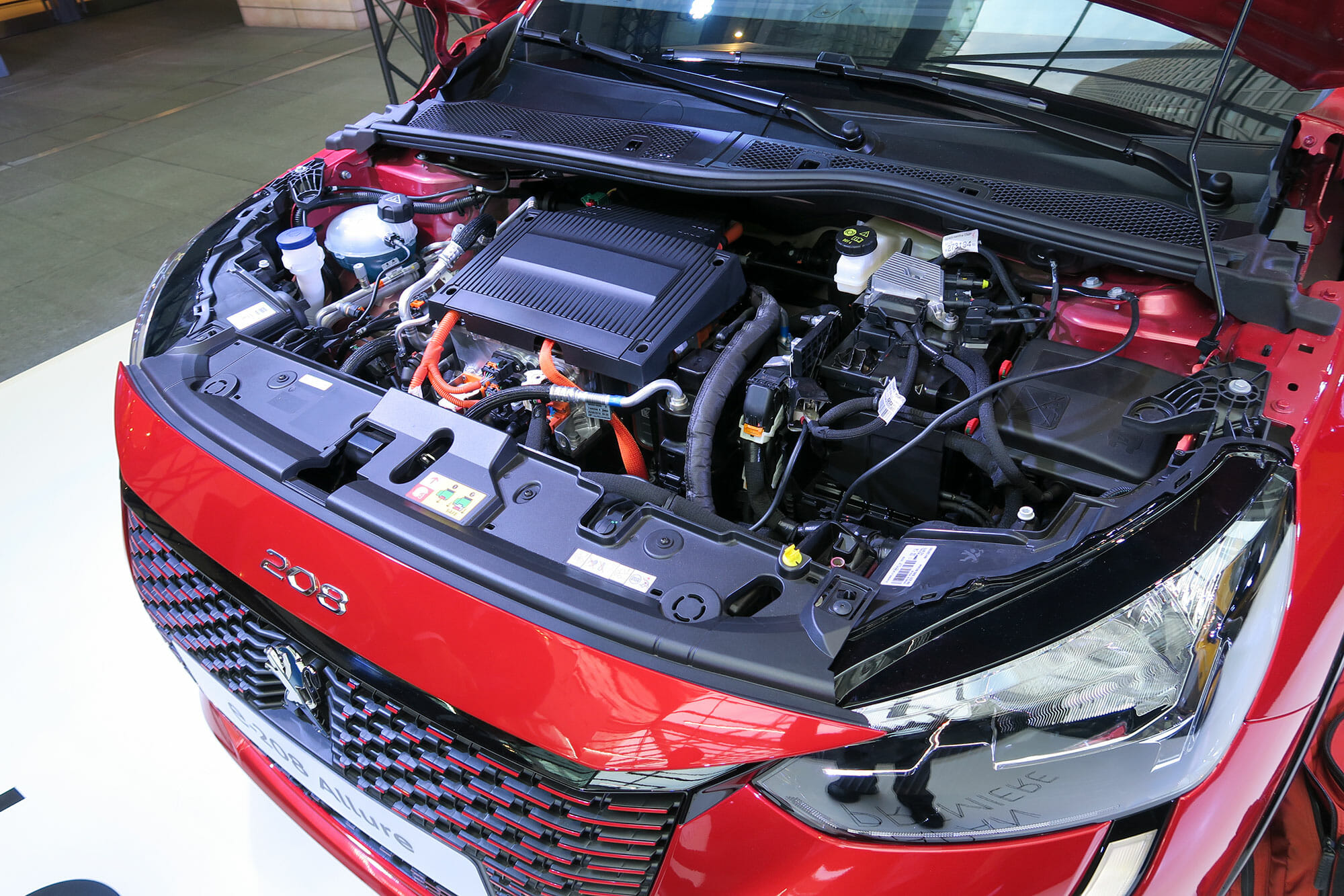

NEW『e-208』は、会場のメインともいえる壇上に、エンジン車のNEW『208』と並んで展示されていました。当然ですが、見た目はそっくり。この新型208は、あらかじめ電動化を想定し、EVとICE(エンジン車)の両立を前提として開発された「CMP(Common Modular Platform)」と呼ばれる共通プラットフォームを使用しています。
容量50kWhの電池は、床下全面に敷き詰めるのではなく、前後の座席下とセンタートンネル部分を活用して「H字型」に配置。ラゲッジスペースやヘッドクリアランスなどの空間はEVでもほとんど犠牲にすることなく、エンジン車と同じサイズにすることができているそうです。
ひとつだけ、EVで狭くなっているのが、後席に座った時の足下、つま先部分。電池搭載スペースの関係で、1センチ程度高くなっている段差がありました。でも、ほとんど気にならない程度です。

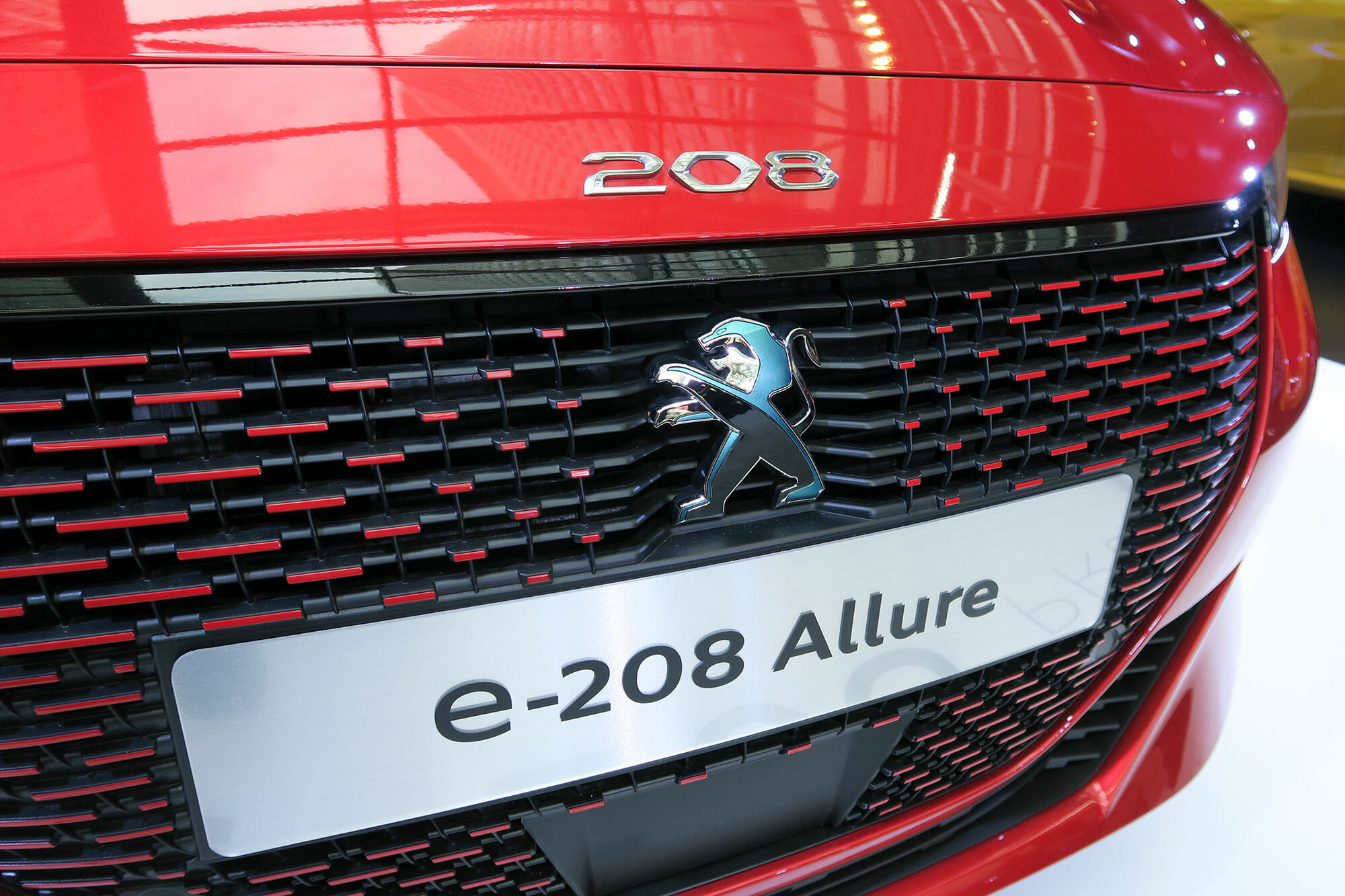

エンジン車との違いはエンブレムの色と「e」マーク

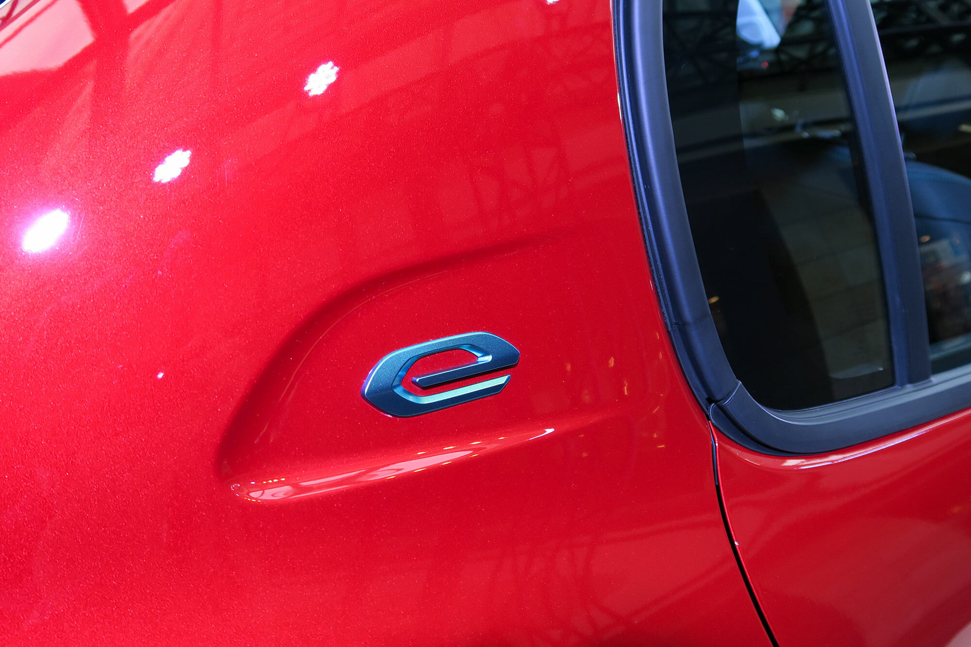

NEW『e-208』とICEのNEW『208』、外見上の違いはほとんどありません。違うのは、前後のライオンエンブレムに淡いブルーのアクセントカラーが入っていること。そして、後部のサイドに「e」マークのバッジが付いていることだけです。

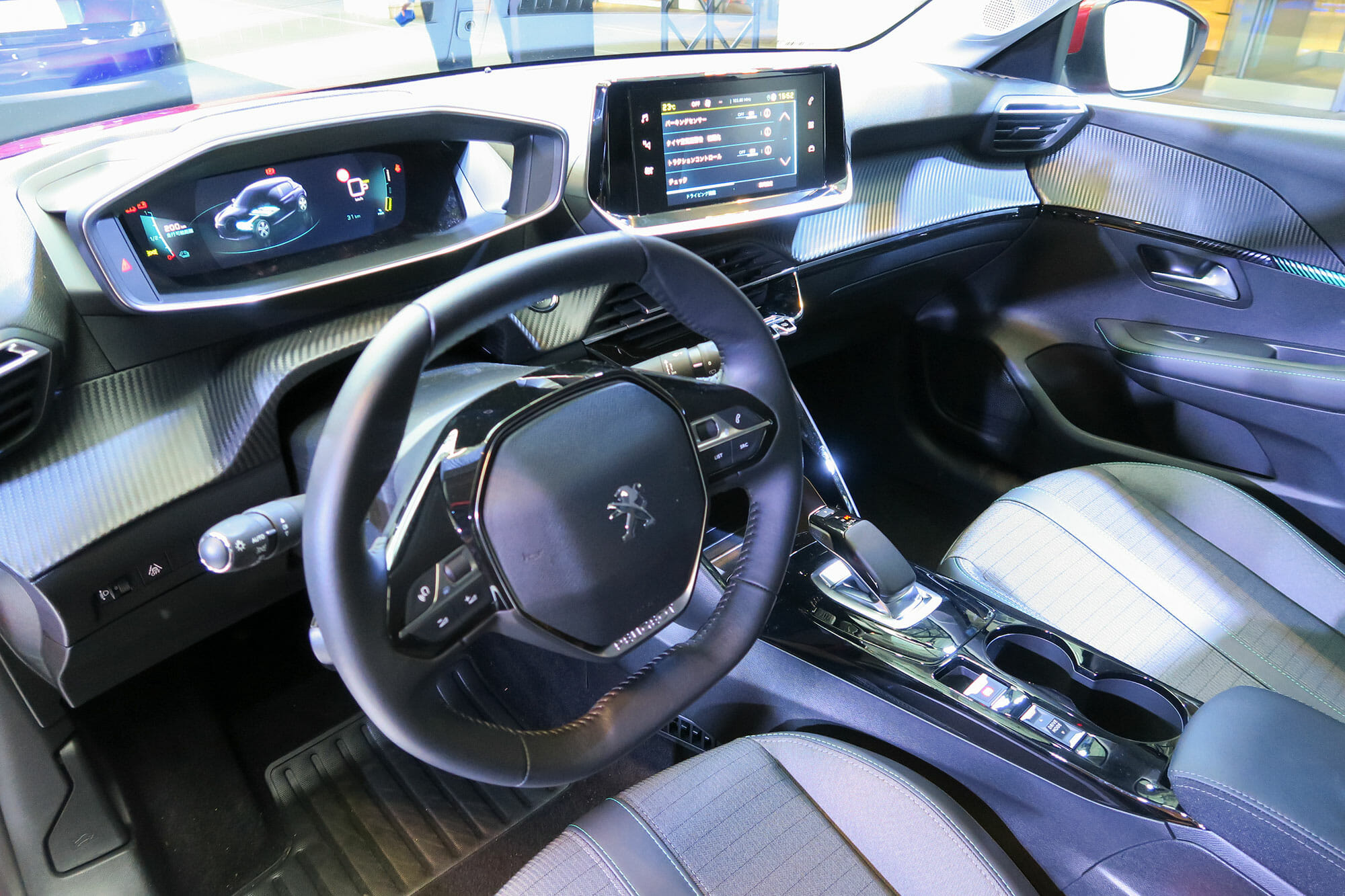

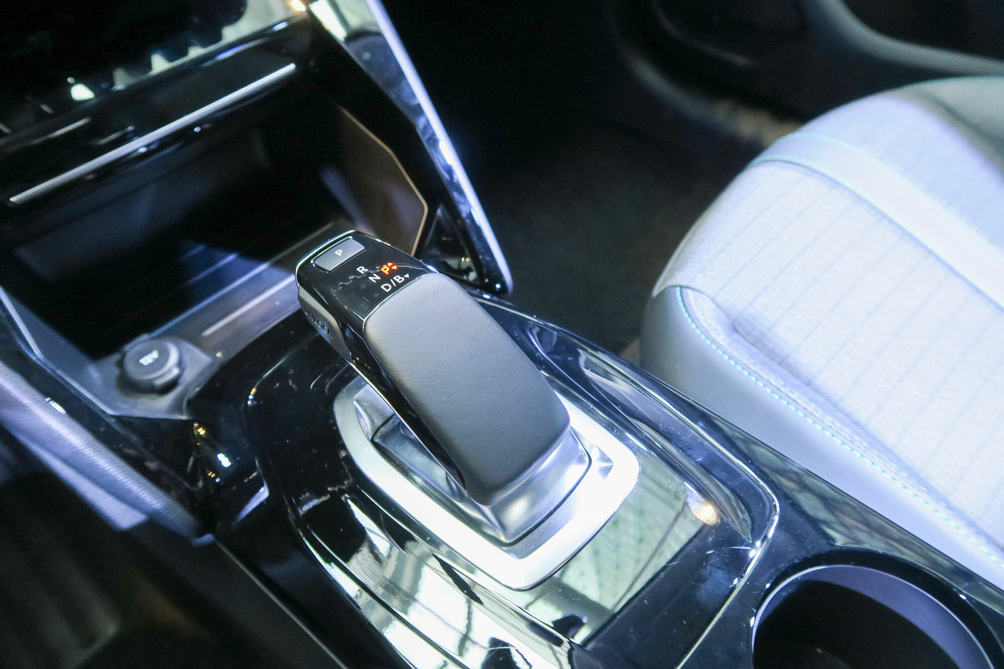

共通のプラットフォームを使い、違うのは動力源だけという姿勢はインテリアにも貫かれています。『e-208』ではメーターパネルに電池残量を示すイラストが表示される程度で、センター液晶の設定画面などにも「EVならでは」という表示は機能はなく、エンジン車と共通です。
EVらしさが存在価値でもあるテスラ車と比べ、ジャガーアイペイスやメルセデス・ベンツEQC、e-Golfなどでも感じるように、欧州メーカーの流れとしてはEVとはいえあくまでも「自動車」というスタンスで、『e-208』はそれがより顕著に表現されている、という印象です。

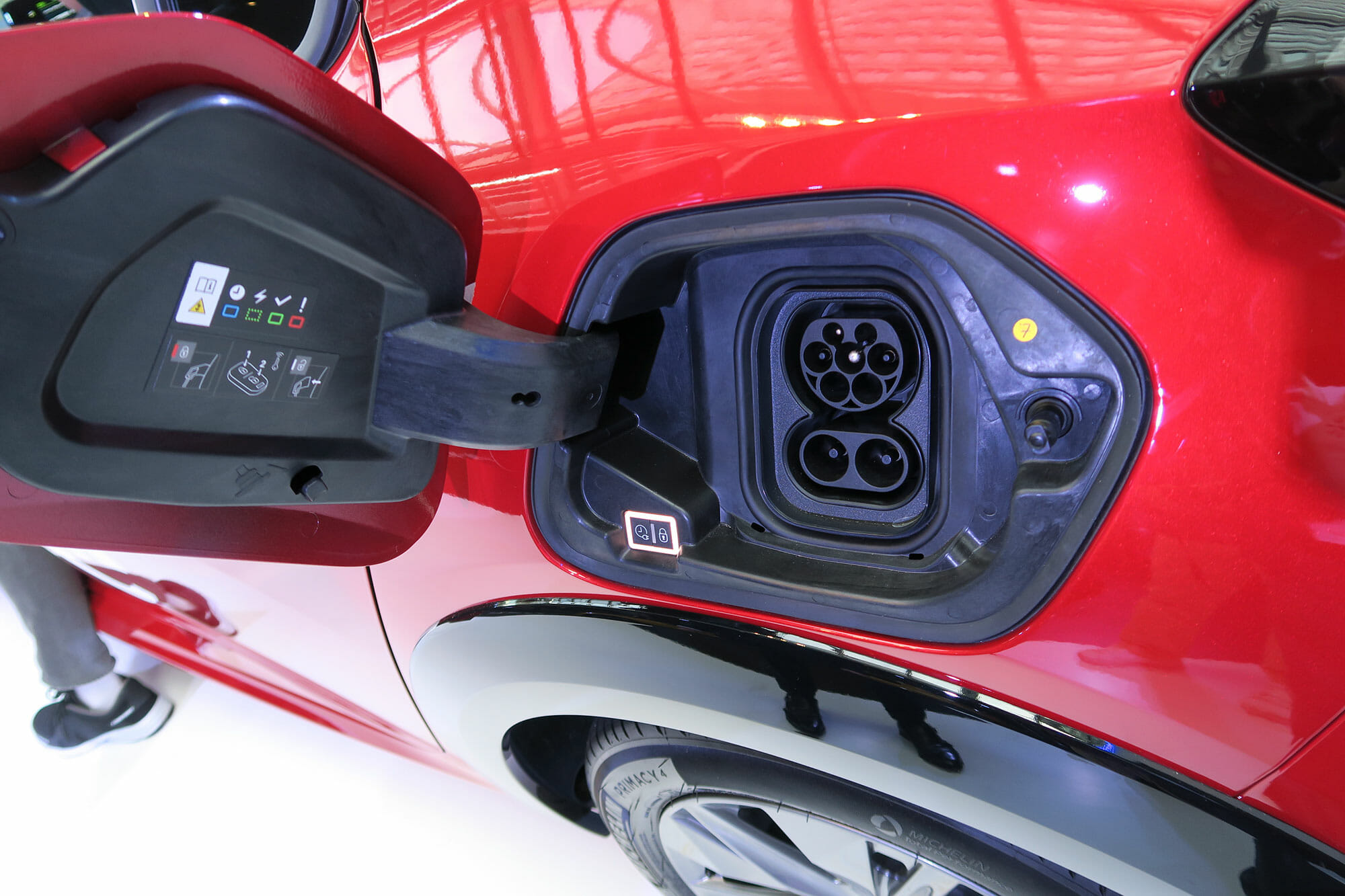

日本向けにCHAdeMO急速充電・J1772普通充電ポートを付けるのは当然としてもVtoH対応の可否は災害大国日本での売れ行きを左右しそうです…もちろん2019年問題に悩むソーラー発電家庭市場へ殴り込むには対応すべきでしょうが実施するにはそれなりの壁がありそうで難しいかもしれません!?

一目瞭然で違いを判別できるのが、テスラ流にいうと「フランク」、フロントトランクの有無ですかね。
ポルシェ「タイカン」にもしっかりフランクが備わっていました。
e-208 はフランクのないコンバージョンでしたが、インテリアなどはICEと違和感なく、プジョー好きな方にはそうした点も魅力になるのではないでしょうか。いずれにしても、EVの選択肢が増えることを編集部としては歓迎したいと思っています。
