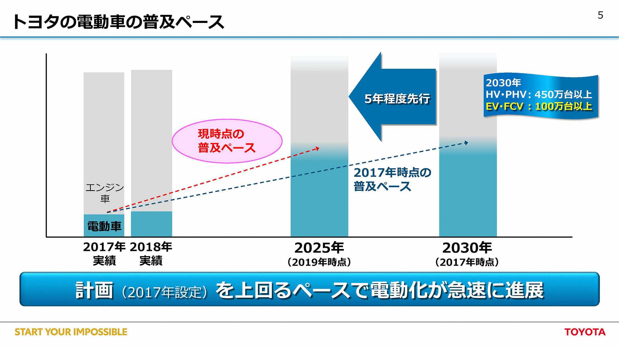

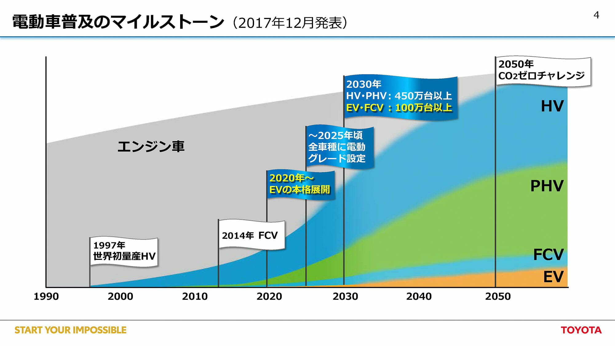

『トヨタ自動車が開催した「電気自動車の普及を目指して」説明会の意味をじっくりと考えてみた』でお伝えしたように、トヨタは今年6月に電動化戦略についての説明会を開催しました。
その中でも、2017年に設定した「電動車普及のマイルストーン」を5年程度前倒しにして「2025年までに550万台以上の電動車を販売することが目標」であることを示しました。ただし、2017年の発表にある通り、電動車の中心(資料によると550万台のうち450万台)は、HV(ハイブリッド車)とPHVであることを示しています。
2017年に示された目標
2019年の発表会で示された「前倒し」計画
EVユーザーとして、また欧米や中国での規制の動向を見ると、外部からの給電ができないHVを「電動車」と呼ぶことにはいささか疑問を感じます。また、フォルクスワーゲンをはじめとする欧州メーカーのEV攻勢を考えると、今後数年、トヨタの「電動車」の主力がPHVになっていくのではないかと考えることができます。

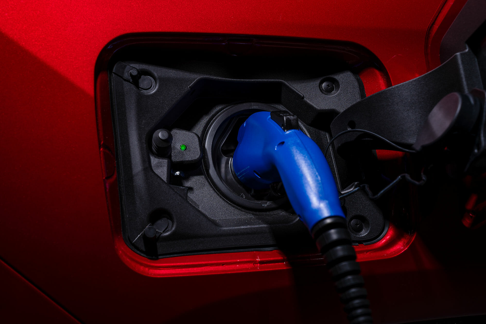

急速充電への対応は、まだ決まっていない
発表では触れられておらず、EVsmartブログ編集部として気になったのが「急速充電への対応」でした。プリウスPHVでは、欧米などでは急速充電機能はなし。日本仕様はCHAdeMO対応がオプション設定されました。
はたして、RAV4ではどうなのか。「欧米、中国仕様で急速充電に対応するのか。また対応する場合の規格は?」と「日本仕様はCHAdeMO対応の設定があるか?」という2点について広報ご担当部署に質問してみましたが、詳細は「現時点で公表しておりません。しかるべき時に公表させていただきます」という回答でした。予想としては、プリウスで対応しているのにRAV4で非対応とする理由がないでしょうから、おそらくCHAdeMO充電も可能になるのではないかと思われます。
現状でも、とくに高速道路では急速充電器の不足が問題になりつつあります。今後、トヨタから数多くのPHVモデルが登場すると仮定すると、日本国内の急速充電環境の整備はさらに火急を要する課題となります。なんとか「うまい方法」を考えていきたいですね。
