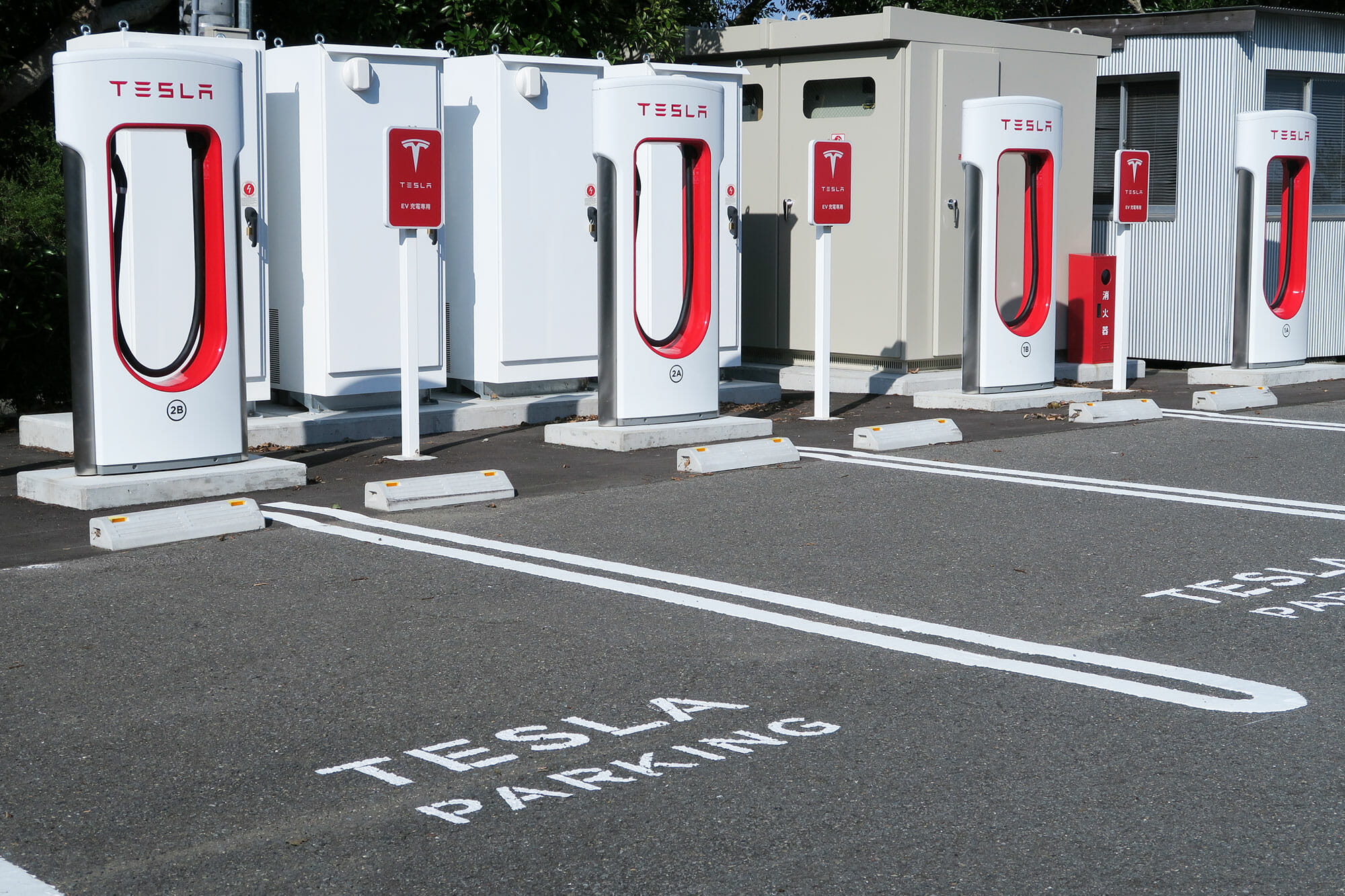

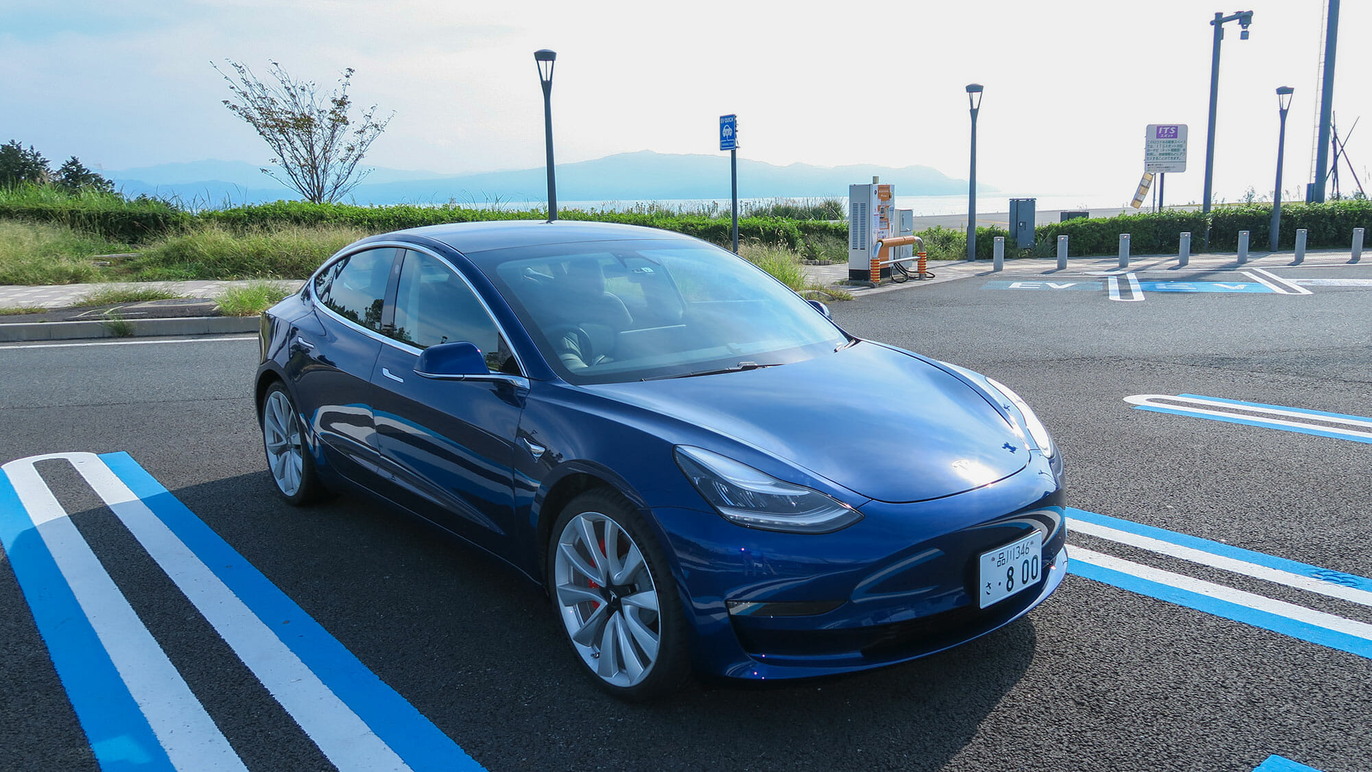

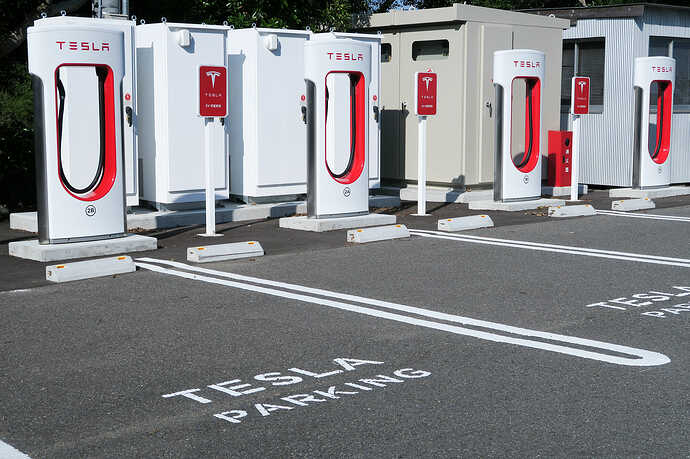

往復の約1200km走行のために行った急速充電は4回でした。このうち、淡路島到着時の「淡路ハイウェイオアシス」のみCHAdeMOの44kW器。あとの3回はすべてテスラスーパーチャージャーの120kW出力器です。

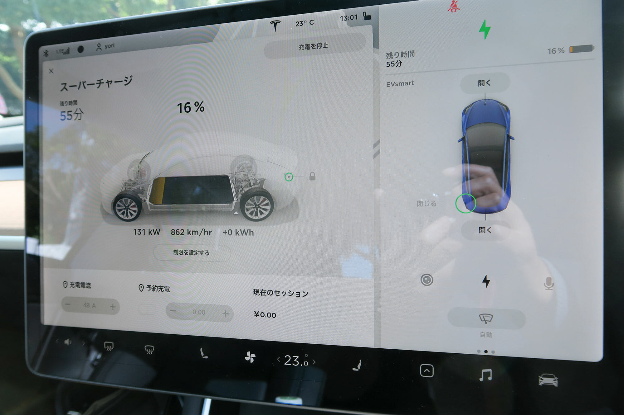

テスラのスーパーチャージャーは公称最高出力120kWですが、ご存じのように急速充電時の出力は一定ではありません。電池残量が増えてくると出力は落ちていきます。従って、120kW器で30分充電したから60kWh、ではありません。

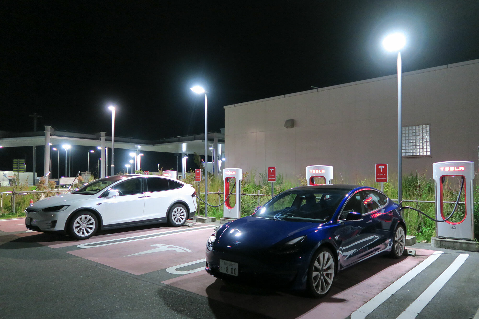

また、往路編でも説明したように、テスラのスーパーチャージャーは2台の充電器をペアにして145kW程度の電源を共有しています。今回、浜松でも鳴門でもペアリングされた充電器は使われていなかったので、充電開始当初は130kW以上の出力で充電することができました。
いずれにしても、往路復路ともに事実上の「経路充電(走行途中の継ぎ足し充電)」は1回だけ。電池残量は余裕でも、運転する人間のほうがもちません。今回、ライターの木野さんと二人で行ったので運転を交替できましたが、それでも往復それぞれ、充電以外に2回ほど休憩しました。

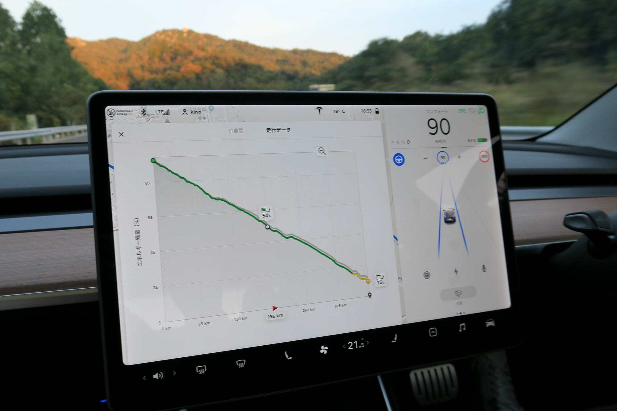

このモデル3のグレードは「パフォーマンス」で、搭載する電池容量は75kWhとされています。淡路島到着時が15%、鳴門到着時が13%で、30kWhリーフの感覚では「ギリギリ」ですが、13%でも残り電力量は約10kWh。5km/kWhとしても50kmほどは走れるのですからまったく不安はありません。
結論としては、テスラが独自に設置しているスーパーチャージャーの「ありがたさ」を実感できました。

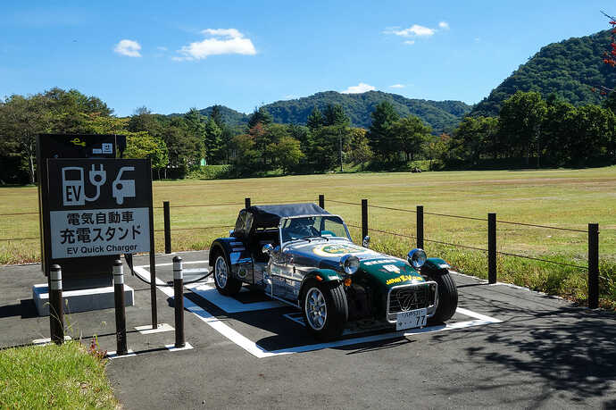

2013年にエンジン車からコンバートしたEVスーパーセブン(電池容量12.3kWh)で日本一周した時には、日本全国、どこに行っても急速充電器が整い始め、航続距離100kmほどのEVで、急速充電だけで日本を一周できることに感謝しました。
あれから6年、電気自動車の状況は大きく前進しています。当時、日産リーフはまだ24kWhモデルしかなく、最大出力50kWという規格のCHAdeMOで、何も問題はありませんでした。今では、日産リーフも40kWhと62kWh。テスラをはじめ、ジャガーやメルセデスベンツからも大容量電池搭載のEVが続々と登場しています。経産省が1005億円ともいわれる補助金を計上し、急速充電器の設置を進めたのは、まさに2013年のことでした。おかげで全国各地の高速道路SAPAにはかなり急速充電インフラの設置が整ってきています。

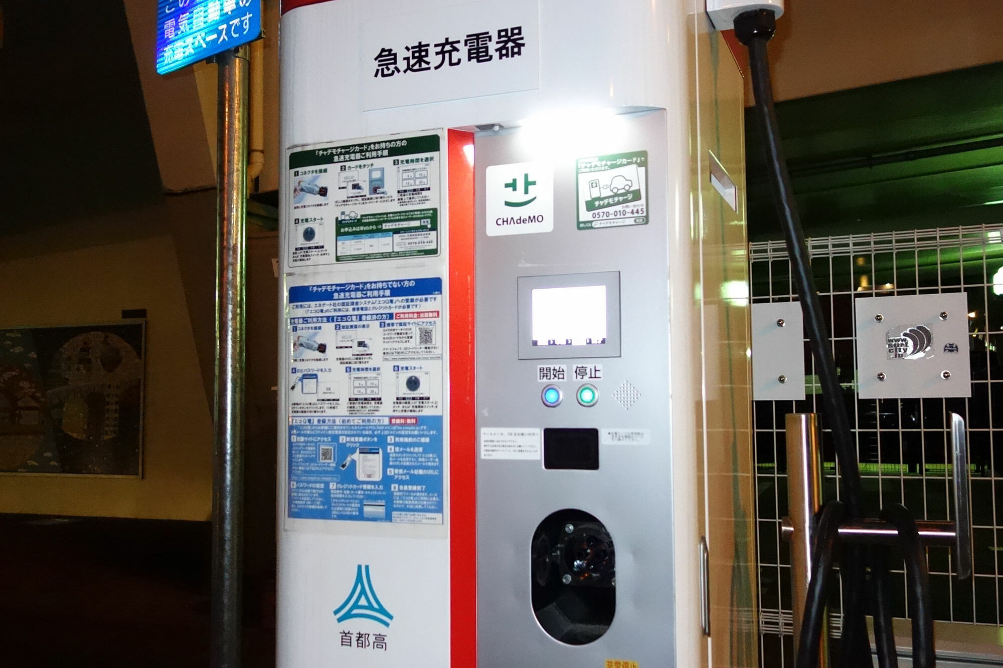

でも、日本の高速道路SAPAには、おおむね1台、多くても2台の急速充電器が設置されているだけ。現状でも休日の午後などには充電待ちが多発しています。長距離ドライブ中の「経路充電」が急速充電器の役割であり、その中心的なステージ=経路となるのが高速道路です。まずは全てのSAPAへの設置、さらに、SAには最低でも4台、できれば8〜10台の急速充電器の設置を進めていくのは、待ったなし、火急の課題であることは間違いありません。
一般道については、道の駅やコンビニ、日産や三菱をはじめとする自動車ディーラーなどの急速充電インフラがほぼ十分に整ってきています。今後数年、公的に整備を進めるべきなのは、高速道路網の急速充電インフラ強化です。

充電器の出力を上げれば、どんなEVでも充電時間が短くなる、という単純な話ではありません。モデル3が130kWを超える出力でスムーズに充電できるのは、搭載している電池容量が多く、電池の性能が優れている上に、高度な温度管理システムを実装しているからこそ。たとえば、これから登場するであろう軽自動車EVに、はたして50kWhを超えるような大容量電池が必要か、また150kWなど高出力での急速充電が不可欠かと考えると、答えは「NO」でしょう。欧州のコンボ2が提言している350kWとなると、個人的には「誰がどんなEVでどんな時に必要なんだ?」とすら思います。

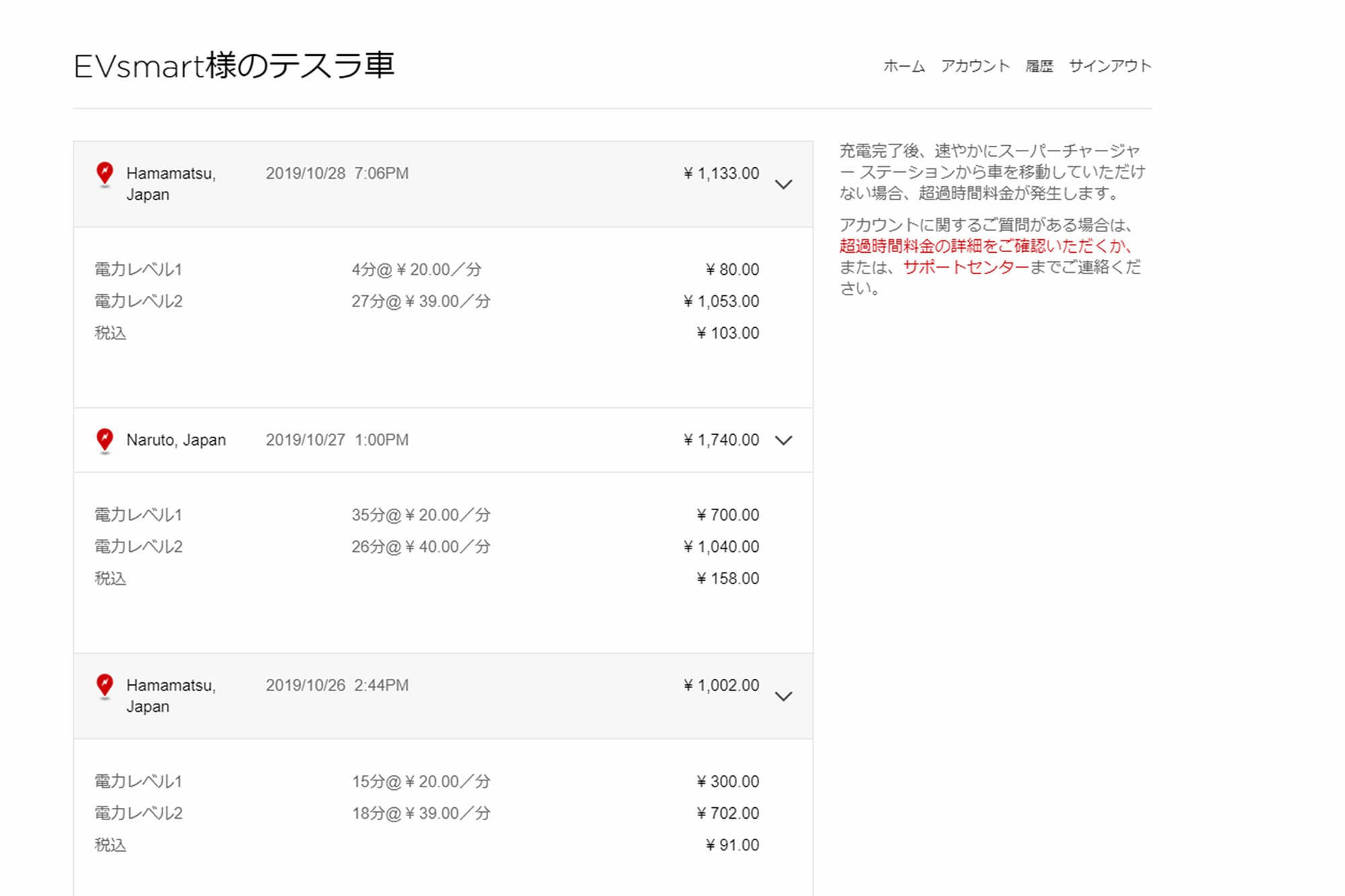

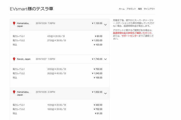

テスラスーパーチャージャーを使ってみて「いいな」と感じたのは、高出力だけではありません。スーパーチャージャーではNCSのように「カードをかざして認証」なんていう手間はかからない。圧倒的に簡単で便利ということです。充電口にプラグを挿せば、自動的に通信してその車体を確認し、登録してあるクレジットカードに課金されます。プラグを抜けば課金は終了。
充電が終わってもケーブルを繋いだままにしていると、超過時間に応じて料金が加算されます。いわば充電場所放置のペナルティ。とてもシンプルで合理的です。
一方、日本のCHAdeMO急速充電器は、現在、その多くがNCS(日本充電サービス)のシステムに登録しており、「チャージスルゾウ」という愛称の会員カード、もしくは自動車メーカーなどの提携カードによる認証が必要です。カードや料金のシステムは、ここで簡単には説明できないくらい複雑怪奇。要するに、EVを購入するメーカーによってバラバラです。
充電カードが、各メーカーのユーザー囲い込み策になっている側面もあるのでしょう。とはいえ、欧州のIONITY(アイオニティ)にも複数の自動車メーカーが出資しています。私自身はまだ実際に使ったことがないので伝聞ですが、認証&課金のシステムは日本のようにややこしくはないそうだし。なぜ、日本ではこうなってしまったのか。ちょっと悲しい気持ちになります。
さらに、レンタカーやカーシェアリングでEVを借りるなどして、ビジター充電するのがややこしい。『ジャパンチャージネットワーク(JCN)』や株式会社エネゲートの『エコQ電』というシステムが提供されてはいるものの、登録方法がわかりにくくて認証が面倒。たとえば東名や中央といった基幹高速道路を走ろうとしても、ビジター用の認証方法はバラバラで、なかにはどちらのビジター用サービスでも利用できず、その場で掲示されているQRコードを読み込んで……といったわかりにくい手続きが必要な充電器が混在しています。
ビジター利用者の多くはEVや急速充電に不慣れであることを考えると、完全に「嫌がらせ」としか思えないレベルのサービスです。世の中では「MaaS(Mobility as a Service)」が注目されて、電気自動車はその旗印でもあるはずなのに、レンタカーやカーシェアのゲストが使いづらいのはまったく矛盾しています。
ハード的に可能かどうかは知りませんが、CHAdeMO急速充電器でも車両と充電器が通信しているのはテスラと同じ。車種を問わず、クレジットカードなどの登録方法もシンプルに統一して「挿せば認証」されるようになるのが理想です。もっともそうした場合には、ビジター利用者はその都度クルマが変わる可能性が高いので、個人や法人の使用者として登録し、使う度に利用するクルマを登録&解除するといったひと手間は必要になったりもするのでしょうが。
あ、そうか。クルマを借りるレンタカー会社などで精算できれば簡単ですね。今どき、貸し出したEVの充電状況をリアルタイムで把握するアプリ開発くらい、さほど難しいことではないでしょう。
少なくとも、ビジター利用者が困り果てることがないよう、せめて高速道路上に設置してある急速充電器くらいは、シンプルな認証方法で統一することが必要です。
今年8月には、NCSは解消されて10月1日に設立された「株式会社e-Mobility Power」に事業継承することが発表されました。認証や課金のシステムが大きく、スピーディに改革されていくことを期待しています。
