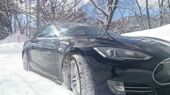

モデルSは電気自動車で後輪駆動(FR)ですが、後輪駆動とは思えないほど雪道に強く、ほぼ前輪駆動の車と同じくらいの安定性を感じました。凍結路でも発進時のスリップはほとんどなく、また後輪が滑り始めるときも少しずつなので、早目に手を打つことができて安心です。少しでも滑ると「一瞬で」トラクションコントロールが介入、滑りをさっと抑えてくれます。この介入速度はやはり電気自動車ならでは。通常のエンジンより100倍以上高速なレスポンスを持つモーターだからできることなのでしょうね。

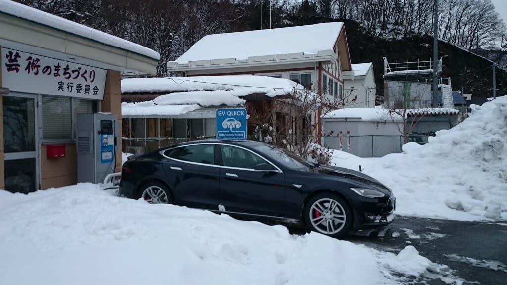

みなかみ町は電気自動車の充電設備に力を入れているようで、みなかみ町電気自動車充電地図も用意されています。無料の急速充電器も4か所に設置されていますが、みなかみ水紀行館の急速充電器は25kW。充電計画でも明らかになったように、ここは経路充電の要所になりますので、できれば逆に有料にしてハイパワーな50kWを設置しておいていただけると嬉しかったです。パワーが低い急速充電器は、充電に時間がかかります。ここでは後続車もいなかったのと、結構買いたいものがあったので、電気のお礼も込めていろいろ購入し、46分間で目標の90kmを超える、標準値115kmで出発しました。

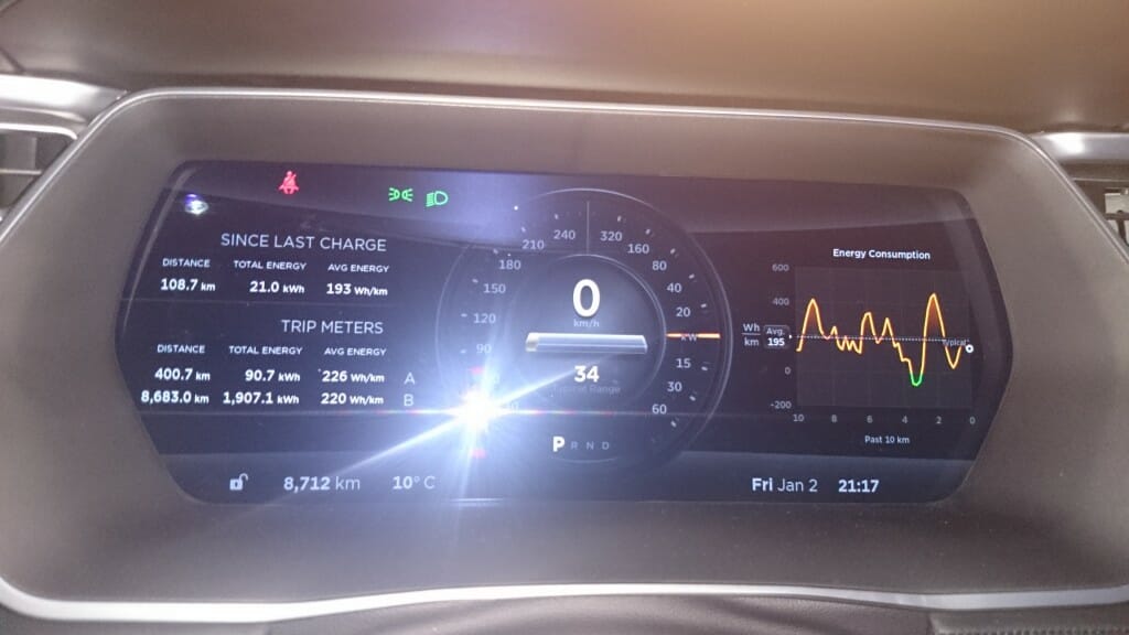

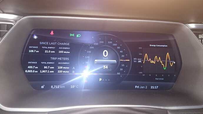

今回の日帰り温泉は行きは横転事故、帰りは帰省渋滞でいろいろと時間がかかりましたが、それ以外は大きなトラブルもなく快適に旅行することができました。日帰りで水上まで行く方はそれほど多くないかも知れませんが、そんなに大変じゃない(!?)こともお分かりいただけると思います。写真は到着時のモデルSのインスツルメント・コンソールですが(TRIP Aをご覧ください)、総走行距離400.7km、総消費電力90.7kWh、電費は226Wh/kmでした。秋の新東名での203Wh/kmと電費を比較してみると、約11%の悪化になっています。途中の電費データからも、冬は気温がマイナス一桁くらいの雪道・山岳路でも、往復を通算すると30%の余裕を見れば十分に安全であることが分かります。

せんみつ様、コメントありがとうございます。
ちょっと見にくくて恐縮なのですが、途中充電は+115kmではなく、73km→115kmとなりますので42km、のように読んでいただければと思います。
モデルSの電費に関しては、表の右側をご覧ください。この数字が200Wh/km未満なら、標準値より多く走れるということで、200以上なら標準値より少なくしか走れないということになります。全行程の平均電費はこの日は226Wh/kmでしたので、標準値より13%悪化しているということが分かります。電気自動車の場合、ガソリン車と異なり、高速道路では速度を上げると電費は悪化し、一般道より悪くなります。一般道では、死ぬほど渋滞しない限り(例えば5km/h等)、基本的には渋滞路でも通常走行でも大きく電費は変わりません。実際に日曜の上りの関越道の渋滞等では、冬場の時期でも電費は200Wh/kmを大きく下回ります(=標準値より多く走れる)。厳寒期は、モデルSでは、夏場の20%くらい電費が悪化する感じです。劣化については、テスラの場合は以下のデータが参考になるかと思います。世界の最高峰のパナソニックの技術ですね。
