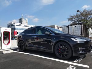

10/9 11:17 佐野スーパーチャージャー到着。計画時とは出発地などが少し異なりますので数値に乖離があることをご了承ください。
佐野スーパーチャージャー。こんな風に4基並んでいます。以前のスーパーチャージャーより幅がちょっと狭めなのと、TESLA CHARGING ONLY(テスラ車充電専用)が英語なのは??ちゃんと日本語で書かないと読めない方もいらっしゃるのでは、と思いました。ちなみに私は1Aで充電していましたが、2Aで白のモデルXが充電されていました。1A-2Aのように、数字部分が違う充電器を使うと、充電器のフルパワーを生かすことができます。
10/9 11:42 佐野を出発。アウトレットまで1分のところですからね~ついコーヒーとか買ったり少し買い物もしてしまうわけです(爆 なんと予定の10分間をはるかにオーバーして25分間も充電してしまいました。航続距離は387kmに復活。

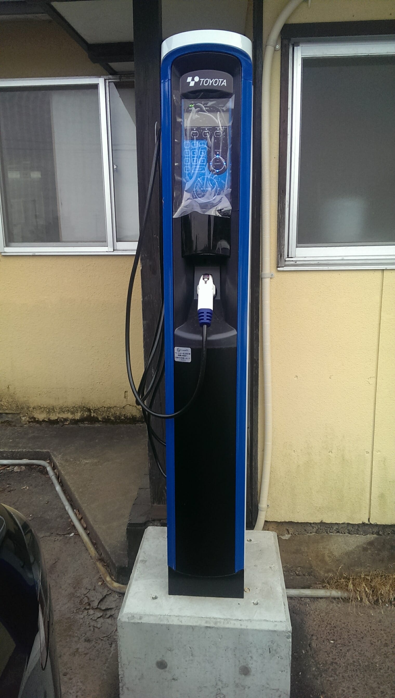

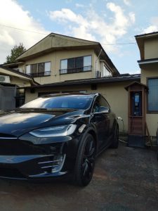

10/9 16:13 山形県米沢市、河鹿荘に到着!336.4kmを走破しました。写真は河鹿荘の充電器とモデルX。2年前と比べてみると、なぜか充電器が木のお家に入っています。雪対策でしょうか。充電時間は2年前は1時間に設定されていましたが、今回はちゃんと時間無制限に。そう来なくちゃ。

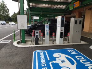

ご覧のように20kWの急速充電器が2基、普通充電器が2基もあります。しかしこの20kWはニチコン製。ニチコンさんは出力表示が他社と異なり500V基準。つまり20kWとは20,000 / 500 = 40Aの充電器なのです。他社製の場合は400V基準ですので、20kWとは50A充電器を指します。すでにシミュレーション用のExcelシートでもお分かりのように、ニチコン製20kWは16kWとしてシミュレーションしています。2割出力が低いということなのですね。この日は私のほかにプリウスPHVが普通充電していました。ただここの道の駅、隣に観光スポットがあるわけなので、30分の充電時間ははっきり言って短すぎると思います。実質16kWの充電器では新型プリウスPHVですら30分では満タンになりません。充電器出力や場所の性格も考えて、充電時間の制限は決めてほしいなと思います。しかもここは2基あるわけですから。
10/11 12:35 渡邉邸の観光が完了、ついでに昨日と今朝のコシヒカリが美味しかったのでお米なども道の駅で購入します。この道の駅、売り場が二つに分かれていてちょっと意味が分かりませんでした。。商品も似たようなものがあったり値段が違ったりお会計が別だったり。不思議です。充電は計60分強、航続距離は383kmまで回復しました。高崎スーパーチャージャーまで210.4kmですからここでの充電は不要だったわけですが、せっかくある設備を使わないとなくなってしまうでしょうから。

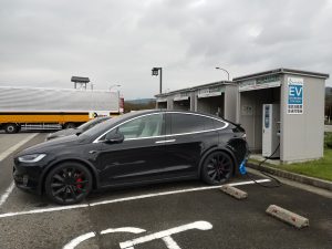

10/11 14:11 お昼の時間を相当過ぎて越後川口SA上りでランチ。ここは日産細型の充電器で、熱に弱いことで知られています。ここ数年の間、連続で充電すると止まってしまったり、出力を制限されてしまうなどあまり信頼していなかった充電器ですが、たまたまここに再訪することになったので再利用。ちゃんと106A(44kW)30分間連続で出ていましたので、もう出力制限は行われていないようです。
充電器の配置はこんな感じでどちらかというと片側に寄せた配置。テスラは充電ポートが左後ろ、アウトランダーPHEVは右後ろ、リーフは前中央なので、こういう配置にするとケーブルが届かなくなる車が必ず出てきます。今回の場合、最初にバックで入れてみたのですが、やはり充電ポートが充電器の反対側に来てしまうため届かず、やむなく隣の身障者用駐車場へ。前進駐車してもおそらく届かないと思われます。充電器を設置する場合は、必ず車室の横に設置するのではなく、車室の奥に設置するようにしてもらいたいものですね。各自動車メーカーが好き勝手な方向に充電ポートを配置しているのが是正されない限り、充電器の位置は非常に重要です。ケーブルを延ばせばいい、という考え方もあるようですが、長いケーブルは当然重くなり女性には取り回しが難しくなりますし、長いことでちゃんと収納してもらえなくなり断線のリスクが増えるだけでなく、長いことで電気抵抗も倍以上になり、ケーブル内での損失も非常に大きくなります。例えばテスラのスーパーチャージャーは333A対応で、太さが125A対応のチャデモのケーブルと同じくらいの太さで、とても軽いのですが、これはケーブルの長さが1/2から1/4くらいしかないからなのです。

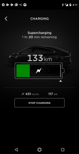

10/11 16:09 道の駅玉村宿(テスラ高崎スーパーチャージャー)に残125kmで到着。あと115kmを残していますので、休憩がてら道の駅に寄ります。
ここは赤くペイントされた枠が3枠とグレーの枠が3枠の計6基x120kW。枠は向かって左から1A 1B 2A(私が充電中)2B 3A 3Bです。
アプリで確認すると、充電器出力は117kW出ていました。
