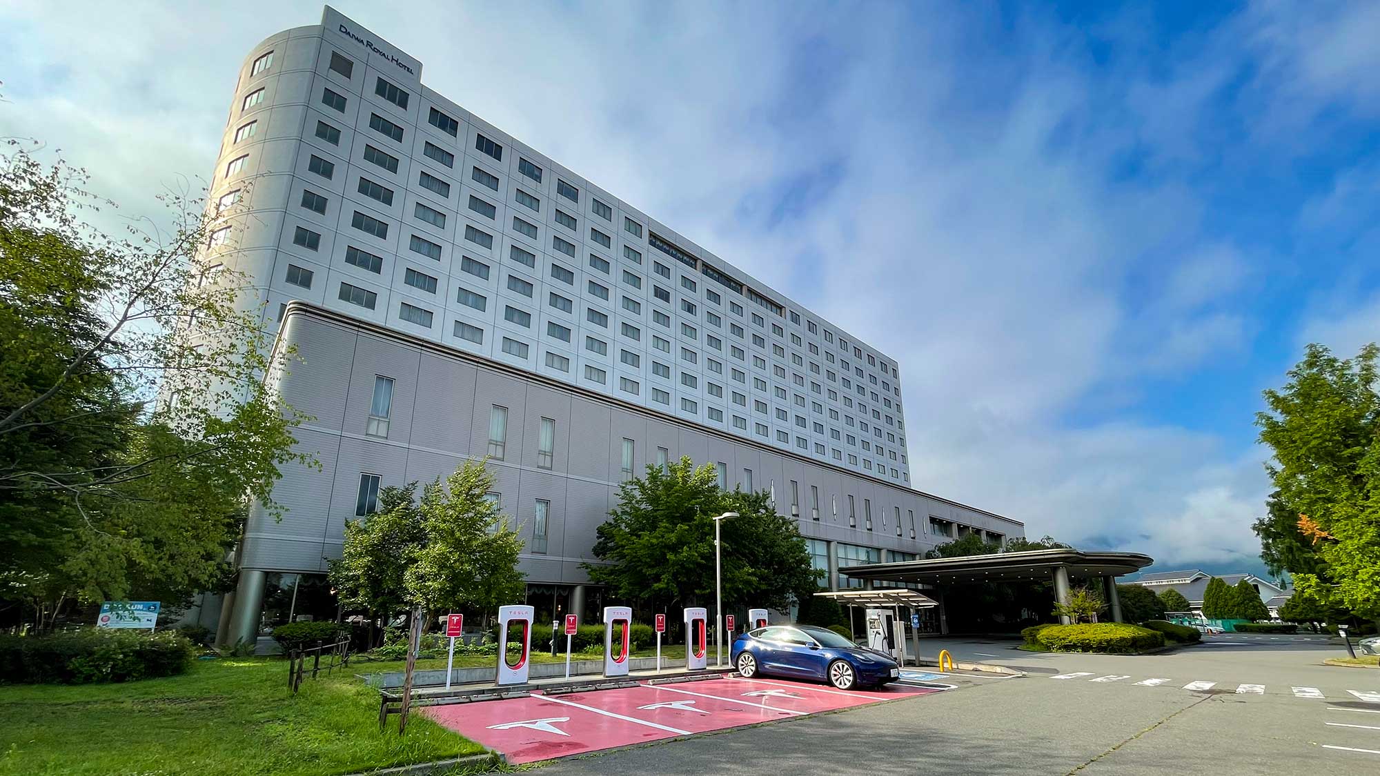

東京の緊急事態宣言がいったん解除されていた6月末、私がフリーランスのライターとして取材レポートを担当している環境省『グッドライフアワード』の環境大臣賞受賞取組の取材で、長野県長野市で宿泊する機会がありました。取材先である『野菜のカネマツ』があるのは、長野市内の松代町。先方と相談して決めた宿泊先は松代にある『ロイヤルホテル長野』でした。
ん? なんだか聞いたことがあるホテル名だな、と確認すると。そうです。駐車場にテスラのスーパーチャージャー(SC)長野が設置されているホテルです。当初は新幹線で長野まで行ってレンタカーを借りる計画でしたが、SCがあるホテルに泊まる機会はそうそうありません。電気自動車、というかテスラ車の使い勝手を自ら体感するためにも、急遽、EVsmartブログチーム社有車のモデル3を予約して、2泊3日の取材に行ってきました。

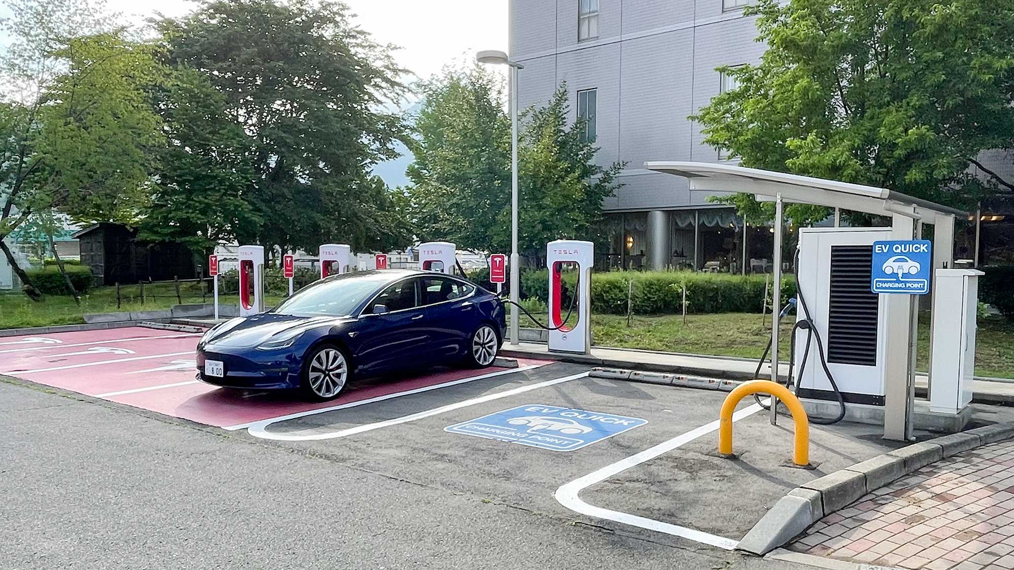

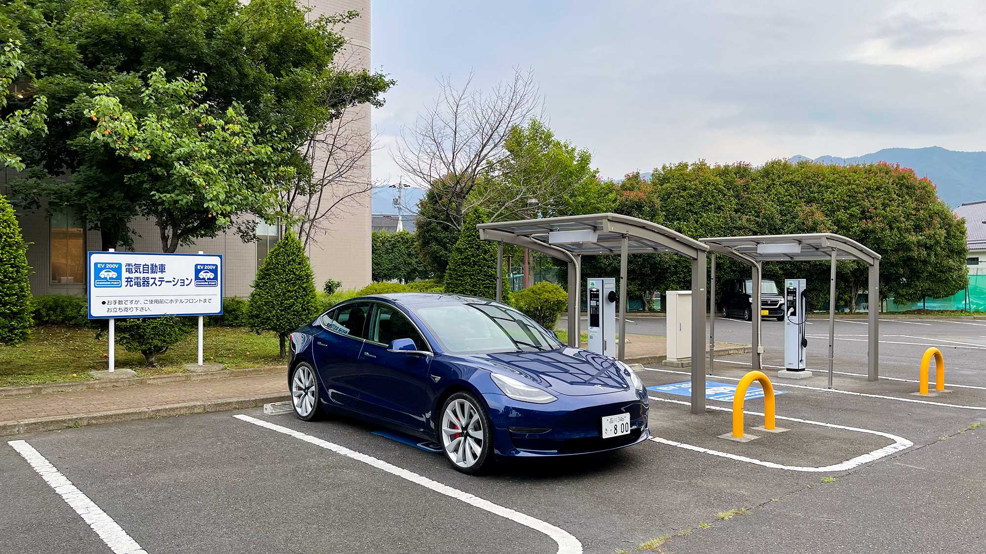

ロイヤルホテル長野の電気自動車用充電器
充電スポット検索サービスの『EVsmart』で確認すると、ロイヤルホテル長野には2件のスポットが登録されています。
『長野スーパーチャージャー EV充電スタンド』
テスラスーパーチャージャー 120kW/4台
『Royal Hotel 長野 EV充電スタンド』
CHAdeMO中速 30kW/1台
ケーブル付き充電器 2台
4台のテスラSCに加え、CHAdeMO急速充電器が1台、そしてeMP(e-Mobility Power)ネットワークの普通充電器が2台併設されています。全国各地でホテル駐車場にSCが設置されているケースはままありますし、SC仙台(仙台ロイヤルパークホテル)には20台の普通充電器が設置されているとかありますが、SC & CHAdeMO & NC を併設しているのはおそらく日本でここだけ、だと思います。
ロイヤルホテル長野を運営するダイワロイヤルホテルでは電気自動車用充電設備に早くから注力しており、CHAdeMO急速充電器1台と普通充電器2台は全国のチェーンホテルではデフォルトといっていいくらい設置されています。でも、さすがにテスラSCを備えているのは長野だけ。
普通充電器が2台だけなので、タイトルの「日本一(推定)」という評価はちょっと盛り気味ですけど、SC、CHAdeMO、普通充電器というバリエーションを揃えているという点で「日本国内ではトップクラスの充電環境を備えたホテル」と言えるのです。

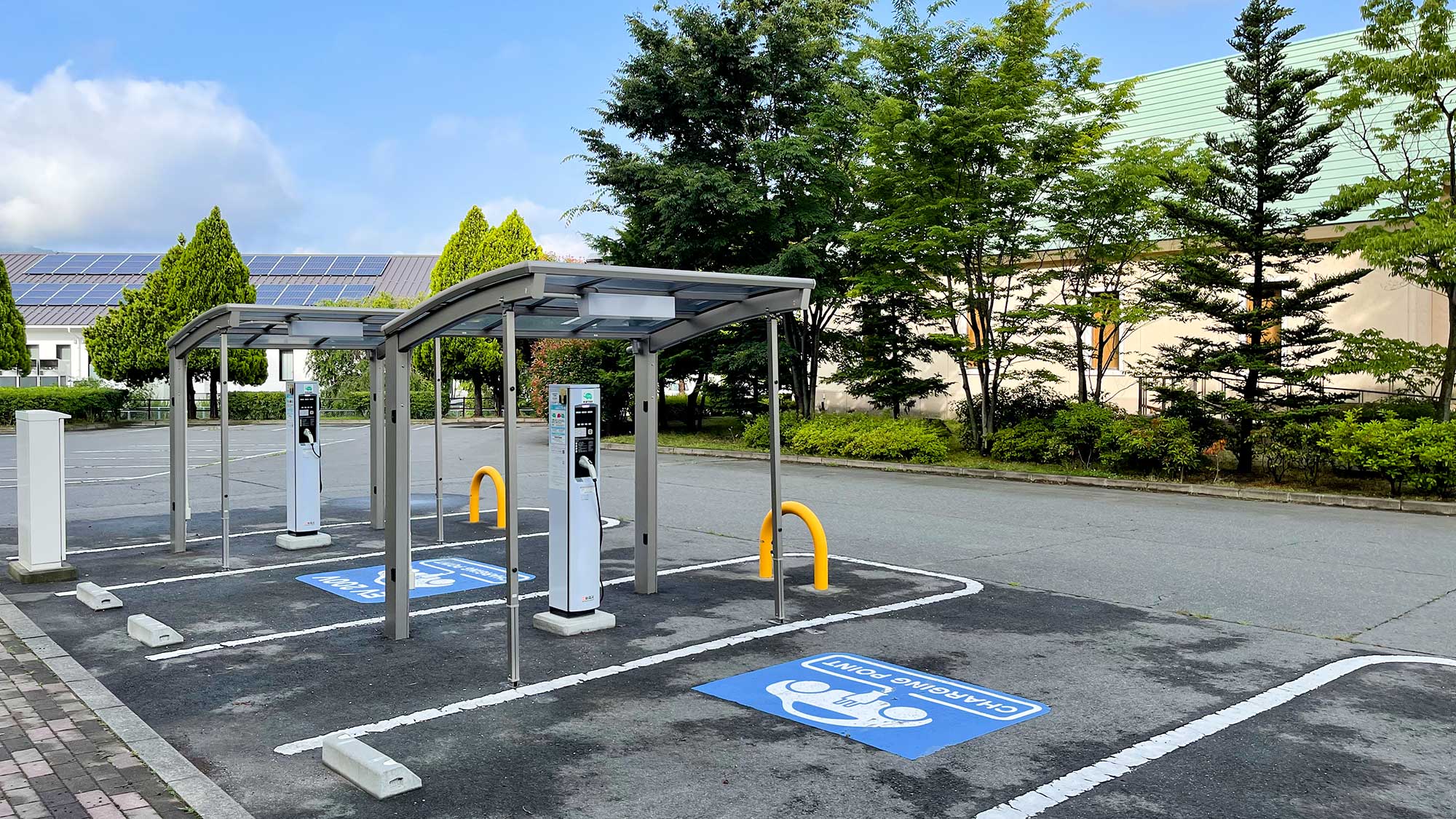

宿泊施設に普通充電器があるのは、EVで長距離移動しようとするユーザーにとって本当にありがたいことです。ロイヤルホテル長野、そしてダイワロイヤルホテルのチェーンがおおむね1施設に2台の普通充電器を用意してくれているのは、とても素敵なことだと思います。でも、数年後には2台では足りなくなってくることでしょう。
欧米メーカーやホンダなど、世界の自動車メーカーが相次いでエンジンからの卒業を宣言しています。たとえば、今から10年後の2030年、日本国内でも約30%が電気自動車になると仮定してみます。ロイヤルホテル長野の駐車場収容台数は276台。そうそう満車になることはないでしょうから、150台が長時間駐車するとして、その30%は45台。すべての電気自動車がずっと充電するわけではないので、50%が充電するとしておおむね23台分(できれば同時に稼働できる)の普通充電器が必要、ということになります。
まあ、ひと晩で日本中の自動車がEVになる、というわけではないし、すでに2台設置されているロイヤルホテル長野であれば、今年から毎年2台ずつ増設していけば、2030年までに24台増設、合計26台の普通充電器が用意できる計算になります。
実際、日本国内でどのくらいの速度でEV普及が進展するかはまだ未知数ではありますが、多くの人が「EVの優位に気付く」ようになり、メーカーが本気で大衆EVを作り始めたら、現状では想像できないくらい、一気にEVへのシフトが進む可能性もあります。宿泊施設や商業施設など、目的地充電のスポットになり得る施設の方は、そろそろ自らの施設の電気自動車用充電設備のあり方を、本気で考えなければいけないタイミングになってきているといえるでしょう。

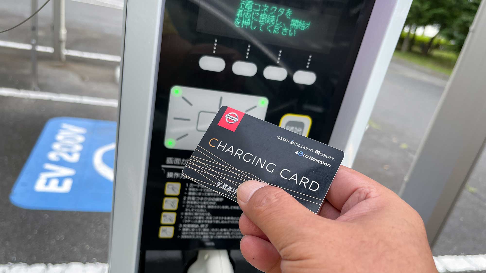

今回の充電2回、まず、テスラのSCはプラグを挿すだけで認証&課金まで行ってくれるプラグアンドチャージで手間いらず。eMPネットワークの普通充電は、このモデル3のためにEVsmartブログチームで保有している日産『ZESP3』の充電カードで認証しました。加入しているプランは急速充電10回(100分相当)が月会費2750円(3年定期契約)に含まれた『プレミアム10』なので、普通充電の料金は無料です。
無料で充電できるのはありがたいことではありますが、個人的には「だから、まだダメなんだよな」と感じるところでもあります。
ご承知のように、ZESP3は月額2000円で急速充電し放題の「旅ホーダイ」で好評だった『ZESP2』を改訂して誕生したサービスです。日産が普通充電を無料としたのは、それまでのユーザーの充電データを解析して「普通充電はそんなに利用されてないから無料にしても問題なし」(想像です)と判断したからでしょう。
リーフユーザーとして言わせてもらうと、eMP(かつてはNCS)認証の普通充電器をあまり使わないのは「宿泊するホテルとかにそうそう都合良く充電器が設置されていなかったから」というのが最大の理由です。ZESP2から進化して誕生したはずのZESP3ですが、普通充電無料という仕組みは、目的地充電設備がまだまだ普及していない日本の現状を前提とした、ちょっといびつな制度と言えます。
認証や課金システムの根本的な改革は、eMPに期待するところ。今後は、eMPネットワーク以外にも、合理的な認証&課金方法を備えた普通充電器がリリースされて(いろいろと鋭意取材中です)広がっていく可能性もあります。朝起きて出発時、普通充電器のプラグを抜きつつ「無料で満充電にしてしまった気持ち悪さ」を噛みしめながら、日本の電気自動車社会の進展を願った(いや、きれいごとではなく本心で)のでした。
