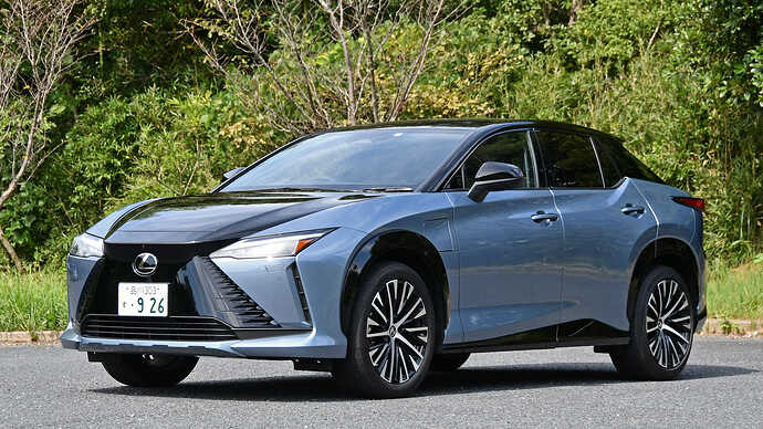

レクサスRZ 450 eはトヨタbZ4X、スバル・ソルテラとプラットフォームを共有するモデル。ホイールベースはbZ4X & ソルテラと同寸の2850mmとなる。トレッドは前後ともに10mm広げられフロントが1610mm、リヤが1620mmとなった。サスペンションは同様でフロントがストラット、リヤがダブルウィッシュボーン。ボディは専用設計で、bZ4Xは全長×全幅×全高が4690×1860×1650(mm)なのに対し、RZは4805×1895×1635(mm)と全長は長く、全幅は広く、全高は低いスタイリングである。
もっとも異なるのはモーターで、bZ4X & ソルテラの4WDが前後ともに「1YM」という型式の最高出力80kWのモーターを装着するのに対し、レクサスRZはbZ4X & ソルテラのFWDで使われている「1XM」という出力150kWのモーターをフロントに配置、リヤは1YMを使い150kW+80kWのモーターの組み合わせで4WDとしている。バッテリーはbZ4X & ソルテラ同様の71.4kWhのリチウムイオン電池を採用する。

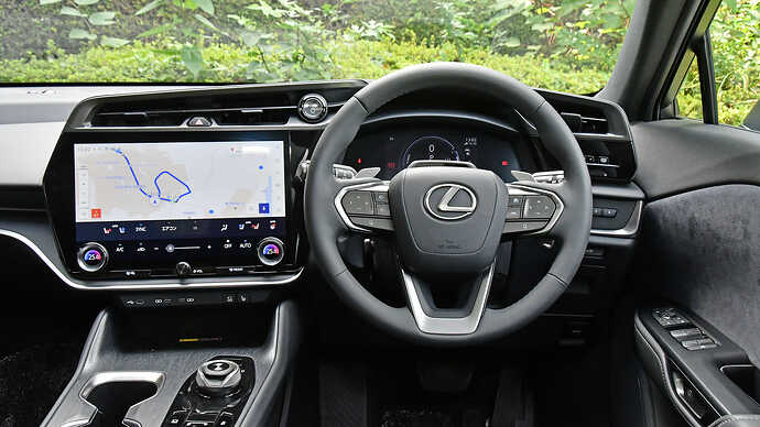

クルマに乗り込みインパネまわりを観察すると、全体としてまとまり感のあるダッシュパネルであることが確認できる。bZ4Xのインパネはメーター部分がグッと奥に押し込まれたようなレイアウトで、全体に角張った部分が多く、さまざまなパーツを配置しました……的なイメージだが、RZは統一感があっていい。
メーター部分を奥に配置する必要がないのは、レクサスRZにはヘッドアップディスプレイがあるからだ。レクサスRZのステアリングは合成皮革が使われているが、これがじつにしっとりとしていい手触り。革製品が最高品質であるという考えは、もはや捨てたほうがいいだろう。

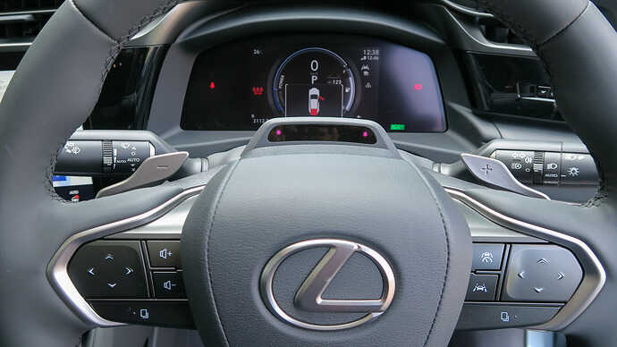

回生ブレーキを調整するパドルスイッチを装備
ソルテラには回生量を調整するパドルスイッチがあり、bZ4Xには装備されない。トヨタの思想がそういう方向性なのかと思っていたのだが、レクサスRZには装備されていた。
やはり、パドルによる回生量調整ができるのは歓迎。速度を調整するだけならば、フットブレーキを使えばいい。私はそれが面倒だとは感じないし、そんなことぐらいが面倒なら運転なんてしないほうがいい。だが、減速という行為をエネルギー獲得に使える回生ブレーキをあたかもギアチェンジのような「運転の楽しさ(EVならではの操作感覚)」に転換できるパドルシフトは素晴らしい技術で、それを効率的にそして快適に行えるようにする回生量調整機構(現時点ではパドルが最良だろう)はすべてのEVに採用されるべきだ。
レクサスRZの回生量調整は、一般道走行レベルの速度域で顕著に変化させられるもの。高速走行時でももう少し強めに回生できるほうがより効率がアップしそうな印象もあった。

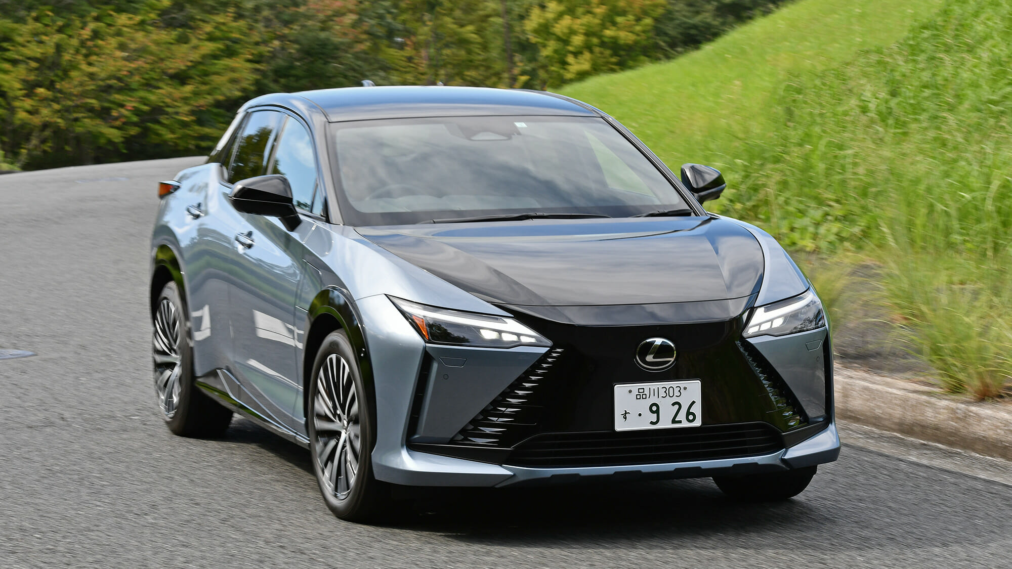

レクサスRZはbZ4X & ソルテラよりも強力なパワーユニットを備える。前述のようにbZ4X & ソルテラの4WDは前後ともに80kWのモーターだが、RZはフロントモーターがbZ4X & ソルテラのFFと同じ150kWとなる。フロントモーターの出力が2倍近くになるのだから、走りは力強くなって当たり前だ。
アクセルを踏み込んだときの加速は強力で、「おお、スポーツEVだな」と思わせるもの。クルマの魅力、クルマの役割は、生身の人間では不可能なことができることにある。加速の強さが人を魅了するのはそうした能力にほかならない。RZはまさにその能力を見事に発揮するのだ。
欲をいえばリヤモーターの出力が高ければもっとよかったに違いない。せっかくの4WDなのだから、リヤ寄りの駆動配分にしてやれば、フロントタイヤをより操舵のために使える。しかし、そうはしなかった。bZ4X & ソルテラのFFはフロントモーターが150kWなので、フロントセクションは150kWを受け止められる設計である。こう考えれば、bZ4X & ソルテラをベースにレクサスRZを作る際、フロントに150kWのモーターを配置したのは当然の流れだ。つまり、bZ4X & ソルテラの2WDがRWDであったら、モーター配置も異なっていただろう。トヨタとスバルは86 & BRZでRWDの経験を積んできているだけに、ちょっと残念な点ではある。

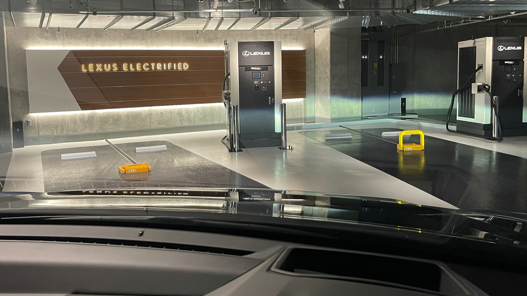

今回、RZのローンチに合わせて2023年6月にオープンした、東京ミッドタウン日比谷の「レクサス充電ステーション」での充電体験を試みた。サービスを利用するにはLEXUS Electrified Programへの加入が必要だが、RZ450eとUX300eを新車で購入した場合は3年間(認定中古車の場合も3年間)、無料で使える。無料期間が過ぎてからは月額1000円の使用料が必要だ。
試乗開始時の午前11時にレクサス充電ステーションを15時から使用する予約をして試乗をスタートした。15時に合わせて東京ミッドタウン日比谷の専用充電スペースに行くと、充電スペースにある黄色いクルマ止めスタンドが自動的に下がりRZを迎入れてくれた。この一連の動きがじつにスムーズで、なんともおもてなし感にあふれている。
予約で充電できるということは、充電待ちという事態を避けられるわけである。EVライフにおいて、もっともネガティブな事態ともいえる外出先での充電待ちを避けられるのは最高にハッピーである。しかも東京ミッドタウン日比谷の充電器は最大150kWの性能があるので、短時間でたっぷりと充電できるはずだった……。
だった、というのはほかでもない。じつは原因不明のトラブルで充電ができなかったのだ。現在トヨタ自動車でも調査をしてくれているが、まだ原因は不明である。ただ、普段は問題なく充電できているとのことなので、今回は借り物スマホのアプリ認証などに関わる突発的なトラブルではないかと考えている。
