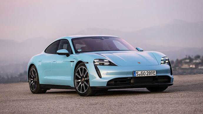

2020年6月5日、ポルシェジャパンが独自の充電インフラネットワークについて、昨年11月の国内プレミアからさらに踏み込んだ内容を発表。さらに、ポルシェ初のフル電動スポーツカー『タイカン』の日本国内販売価格を発表しました。デリバリーが始まり、街でタイカンと出会える日が楽しみです。
タイカン4Sは1448万1000円〜
6月5日、6月最初の週末を前に、ポルシェジャパンが2つのリリースを発信しました。「ポルシェ初のフル電動スポーツカー「タイカン」国内販売価格を発表」と「ポルシェジャパンが 独自の充電インフラネットワークを展開」についてです。いくつか、さらに知りたい点をポルシェジャパン広報に質問してみました。
まずは、国内販売価格について、です。
ポルシェ『タイカン』日本国内希望小売価格
グレード(車種)ハンドル希望小売価格(税込)
タイカン 4S¥14,481,000
タイカン ターボ¥20,231,000
タイカン ターボS¥24,541,000
ポルシェタイカンの日本プレミア(発表)をテスラオーナー目線でレポート!』でお伝えしたように、日本でのデリバリー開始は「2020年9月以降」を予定しているとのことでした。今回の価格発表を受け、より具体的なデリバリー開始時期が決まっていればと広報に確認してみましたが、お答えは「まだ未定」でした。

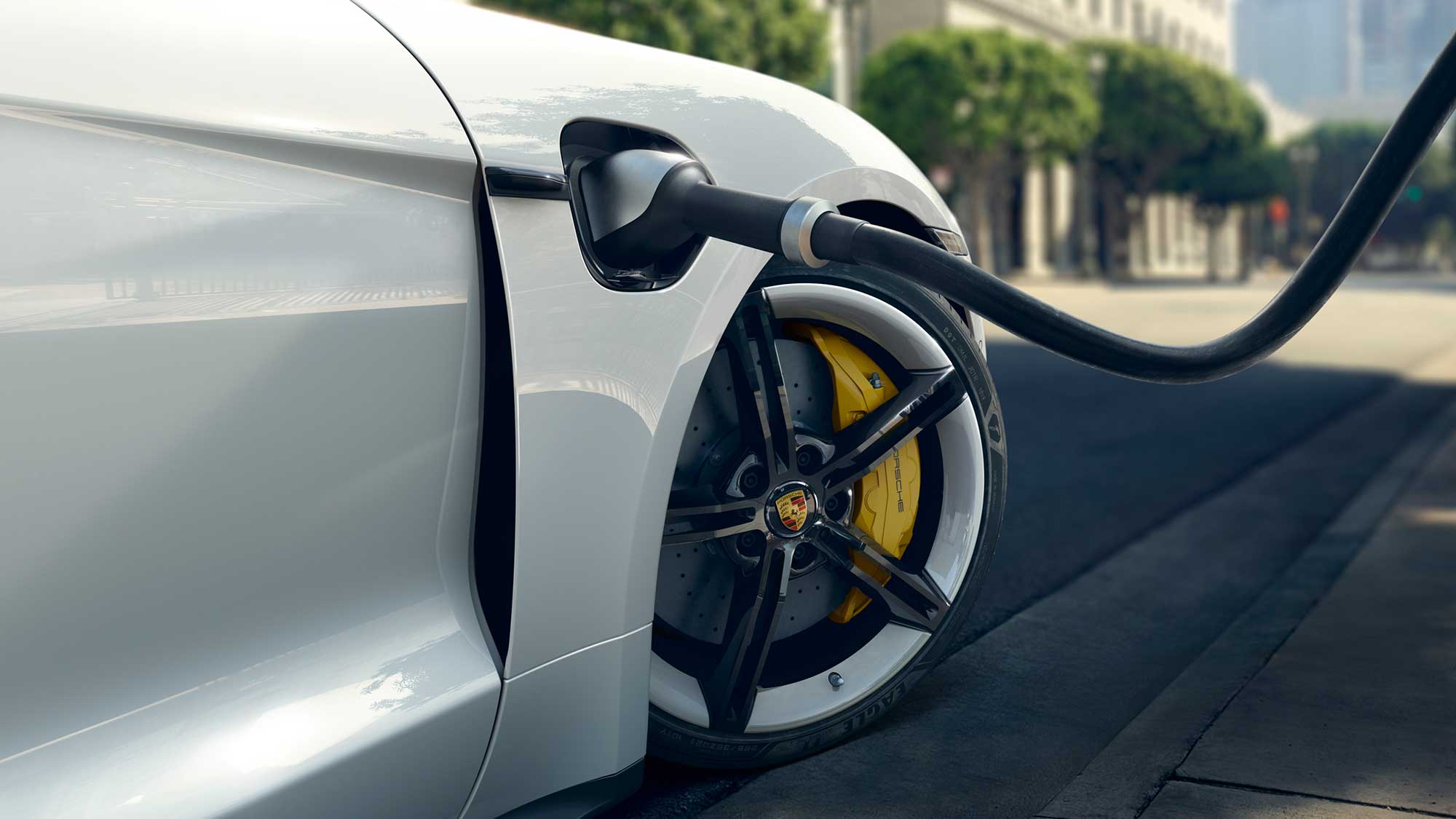

上記の価格には、ポルシェモバイルチャージャーコネクト(充電器)が含まれるとのこと。ポルシェモバイルチャージャーとは、出力8kW対応の普通充電器です。日本の一般家庭で使用する場合、200Vで40Aの容量が必要なので、多くのお宅では電力会社との契約容量の見直しや分電盤の交換や手直しが必要になるかと思いますのでご注意を。って、タイカンをポンと買うような方には地蔵に蜂というか、さほど気になることでもないでしょうね。
ちなみに、リーフe+が対応する推奨の6kW普通充電器を設置する場合、ざっくり20〜30万円くらいかかります。

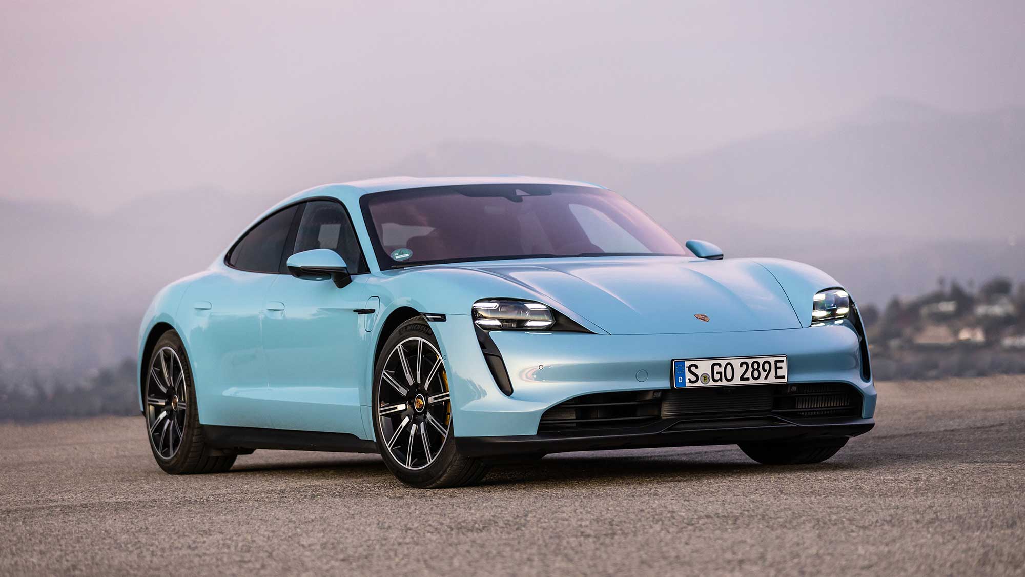

モデルX乗りとしては、とても気になる存在ですね。一つ心配なのは、フロントナンバープレートの直下に、色々なカメラなどの計器類が組み込まれている所です。ヨーロッパのナンバープレートでは問題ないのでしょうが、日本のナンバープレートがここに設置されると、下側に出っ張る事で、カメラとの間で干渉しないかどうか?位置的に微妙な感じがしますね。
